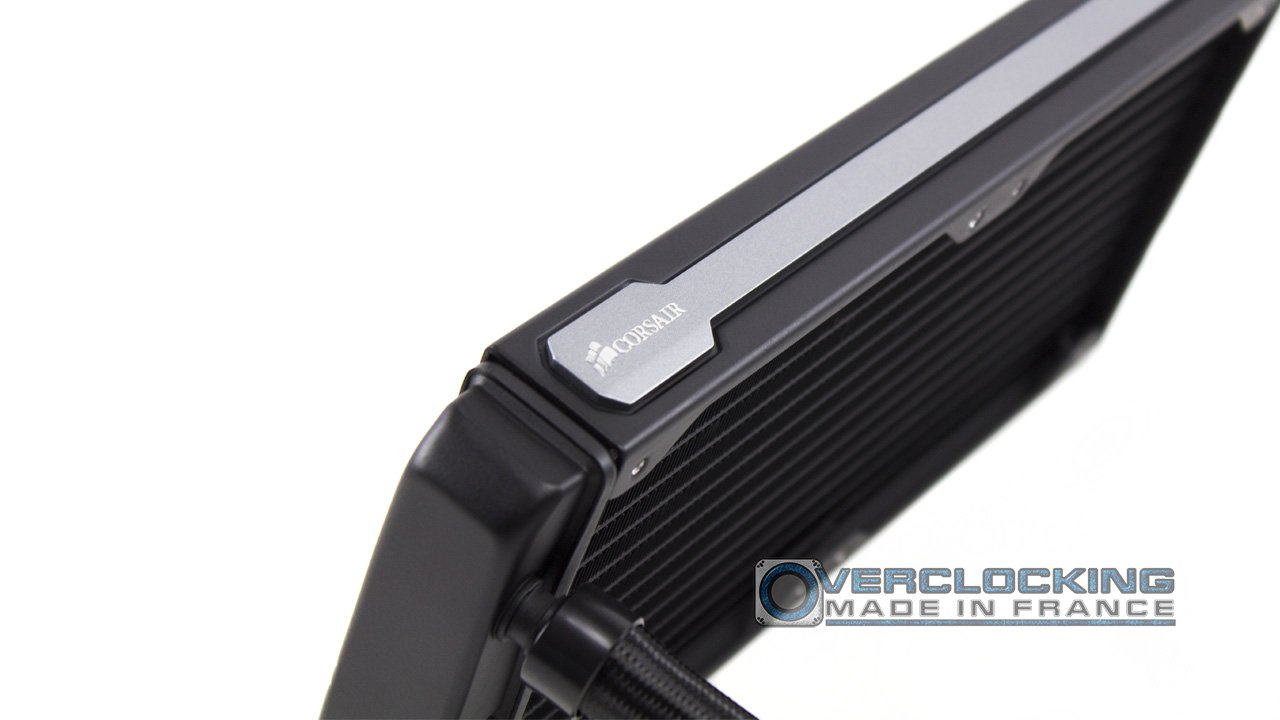

Le H100i GTX propose l’une des finitions les plus intéressantes que nous ayons vu sur un dissipateur de ce type. En effet, le radiateur de 240 mm dispose de platines en plastique badgées Corsair sur les flancs, les tuyaux sont tressées.
En parlant du radiateur, ce dernier mesure 120 (L) x 240 (P) x 30 (H) mm.

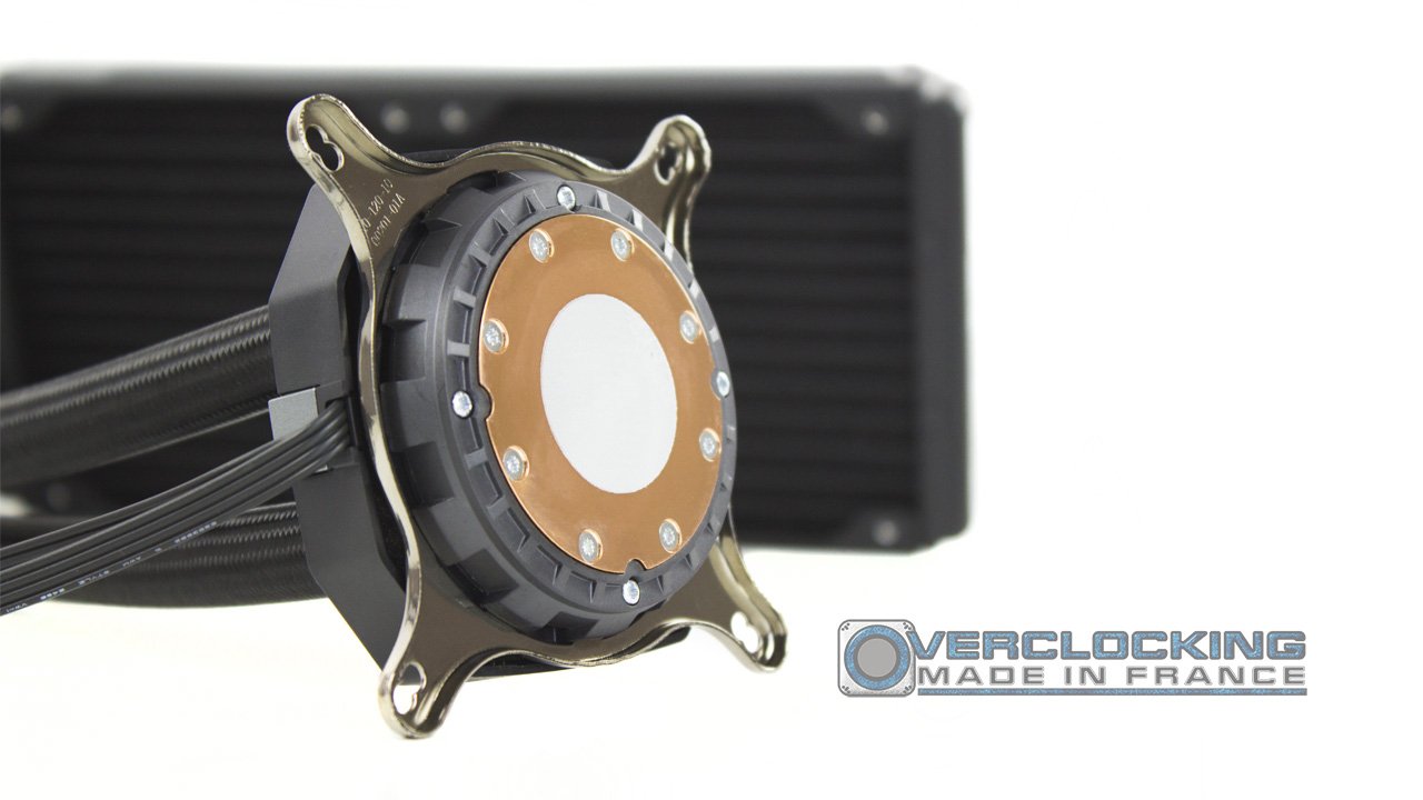

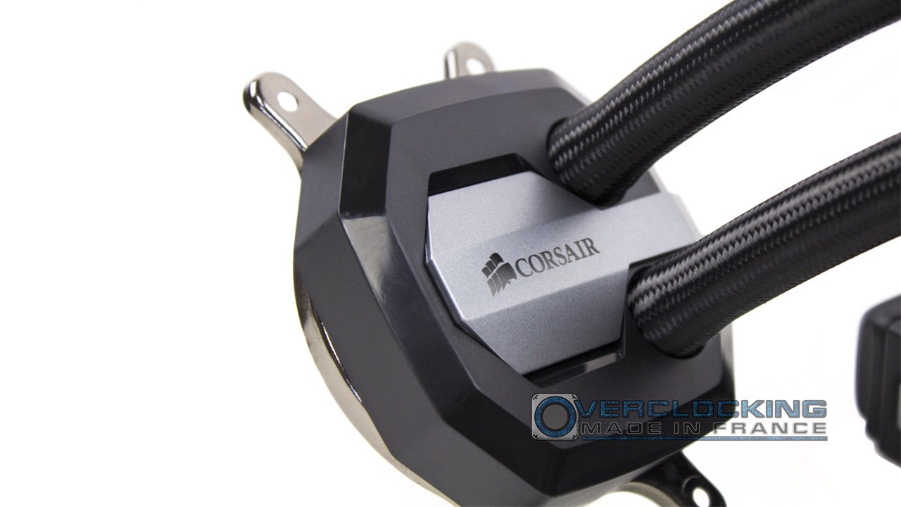

L’ensemble maze/pompe dispose d’un top proposant un logo Corsair transparent. Il sera possible de l’illuminer de la couleur de votre choix grâce au logiciel Corsair Link.
