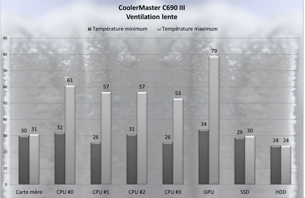

Ventilation d’origine vitesse lenteC690 III  LENT
Commençons ce test par la ventilation au minimum. Nous nous retrouvons avec une configuration utlra-silencieuse, et pourtant, les températures ne sont pas excessives. Grâce au 200 mm en façade, l’apport d’air frais  est conséquent, même à faible vitesse. Le seul ventilateur en extraction étant le 120 mm, le flux d’air est assez bien géré.

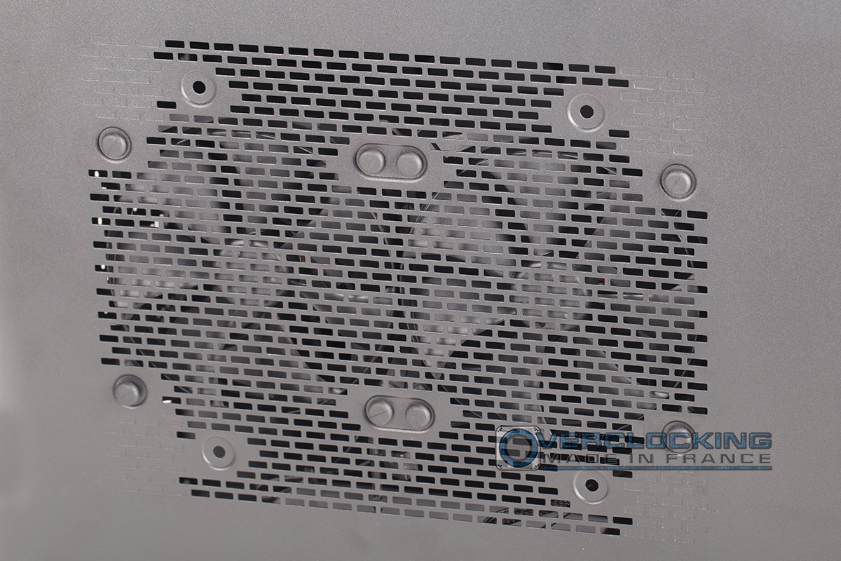

Voyons ce qu’il en est en rajoutant deux ventilateurs de 120 mm dans la porte, ajoutant un apport d’air frais directement dans le milieu du boîtier.
Coolermaster C690III 29

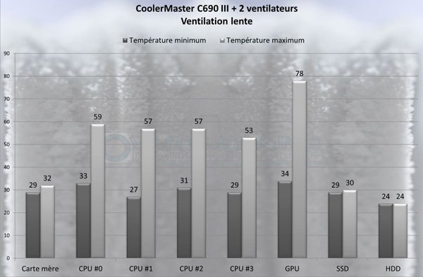

 Ventilation d’origine + optionnel, vitesse lente
C690 III 2 LENT
Par rapport au test à vitesse lente mais sans les ventilateurs de la porte, aucun changement se fait sentir. Seul un degré par ci par là fait la différence, pas de quoi en faire un roman.

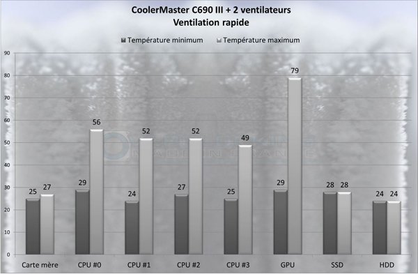

Ventilation d’origine + optionnel, vitesse rapide
C690 III 2 RAPIDE
En mettant tous les ventilateurs au maximum, pas de modification extraordinaire des températures relevées. La carte mère gagne 5°C, le SSD descend de 3°C, et la carte graphique au repos gagne 6°C.
Quand au bruit, il n’est pas nécessaire de vous faire un dessin pour que vous compreniez ce qu’il en est. Au bout d’un moment, cela devient agaçant et même très désagréable.
