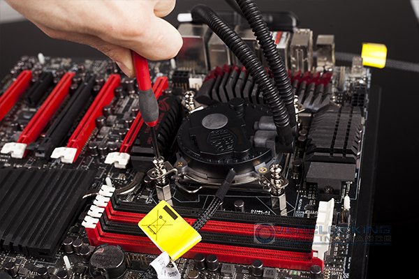

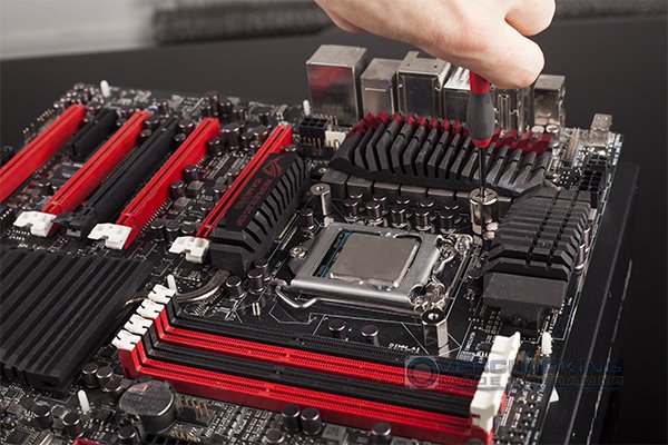

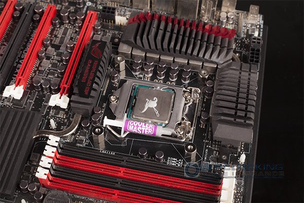

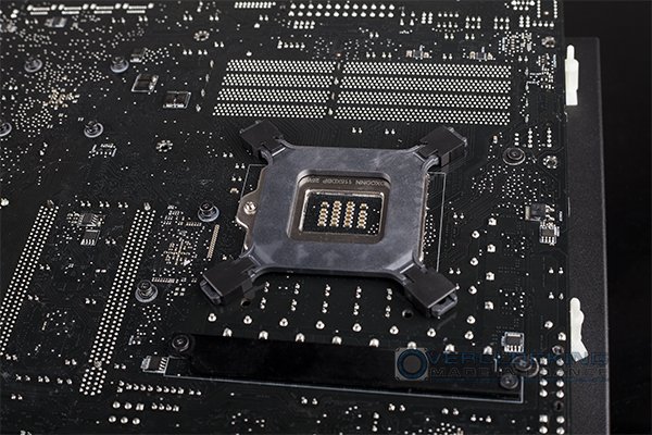

Que ce soit pour du LGA 775, 1156, 1155 ou du 1366, il vous faudra placer avant tout la backplate et la placer au dos du socket. Placez ensuite les 4 écrous pour fixer la backplate à l’aide d’un tournevis et d’outils fournis dans le bundle. Pour le socket LGA 2011, vous trouverez des écrous dédiés dans un sachet individuel.

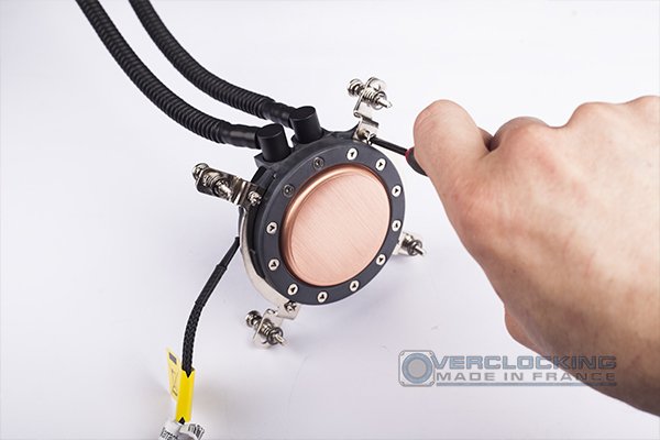

Placez les fixations Intel de chaque coté du waterblock à l’aide des 4 petites vis. Appliquez une petite dose de pâte thermique sur l’IHS du processeur.

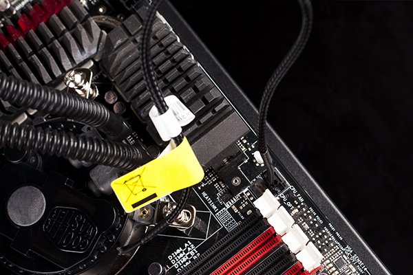

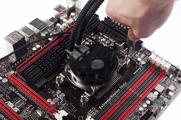

Recouvrez le processeur avec le waterblock et vissez à la main ou à l’aide d’un tournevis. Ne serrez pas trop fort, l’idéal étant de serrer à fond puis de desserrer d’un quart de tour. N’oubliez pas de connecter l’alimentation de la pompe et du ou des ventilateurs.

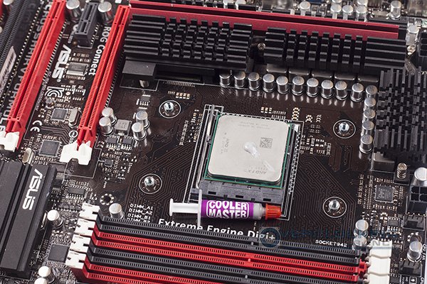

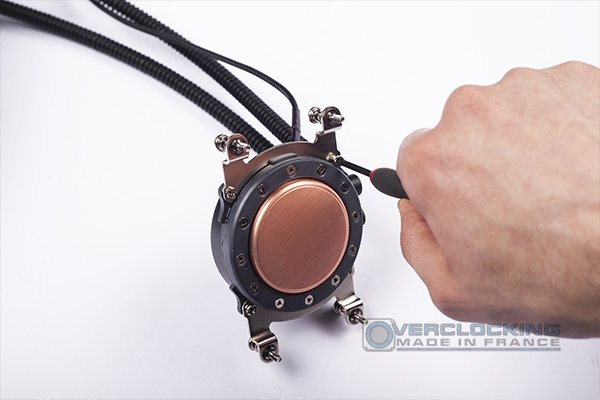

AMD

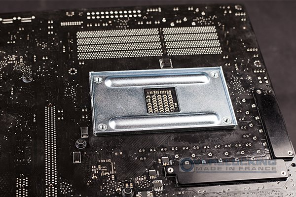

Commencez par placer la backplate au dos de la carte mère. Cooler Master a astucieusement placé une bande adhésive qui permettra à cette plaque de coller à la carte mère même apèes une rotation pour installer le waterblock. Placez les fixations AMD sur le waterblock à l’aide des 4 petites vis argentées.
Appliquez une petite dose de pâte thermique sur l’IHS du processeur puis placez le waterblock. Vissez les 4 vis à ressort à fond puis desserrer d’un quart de tour.

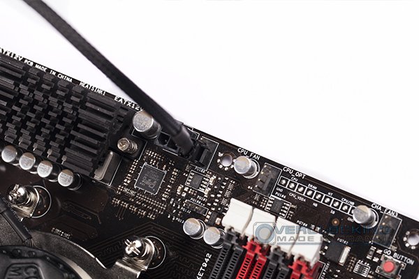

Branchez l’alimentation de la pompe via son connecteur 3 pins sans oublier le ou les ventilateurs avec leur connecteur PWM 4 pins.
