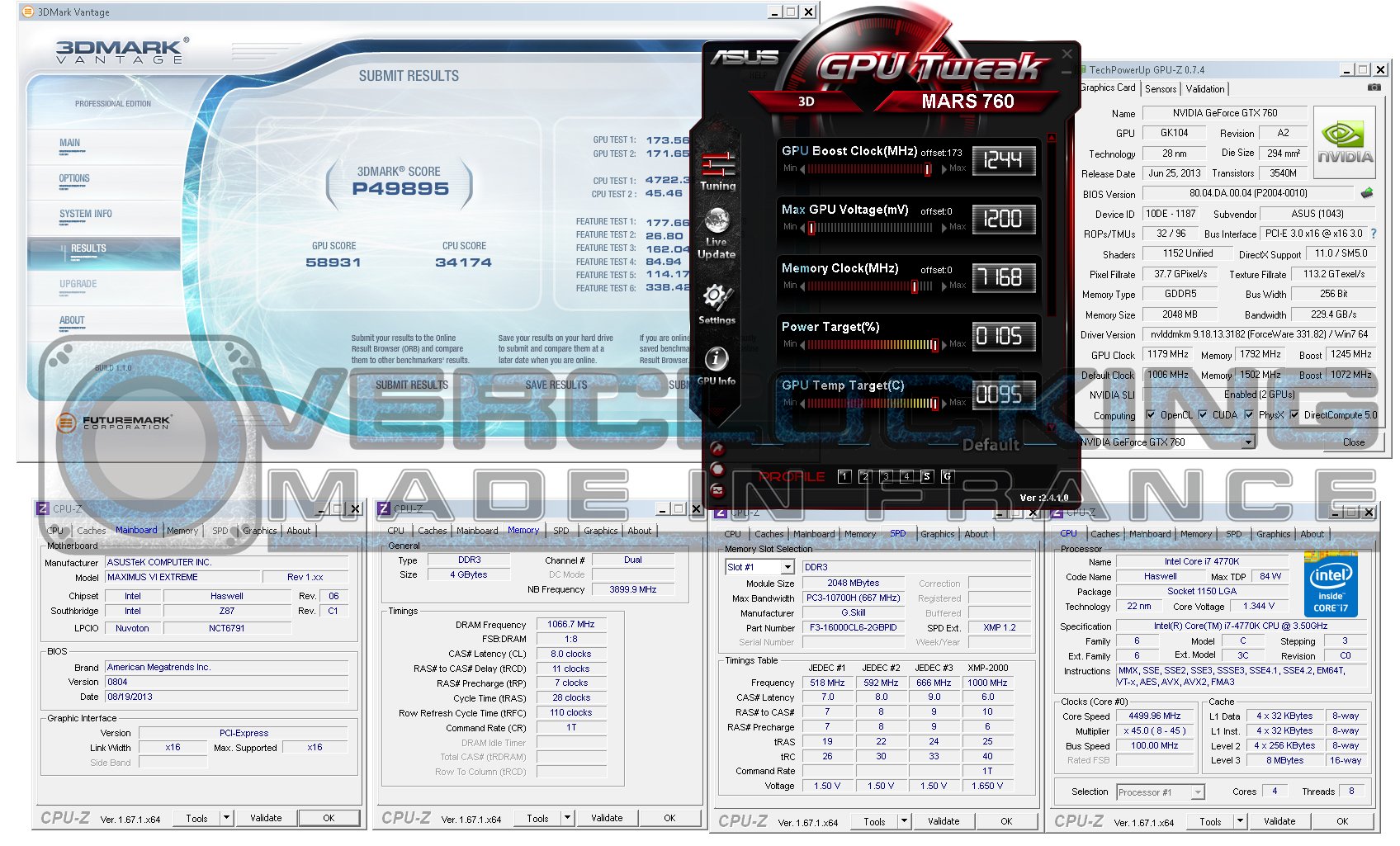

  • Vantage
Le processeur Core i7 4770K est overclocké à 4.5 GHz, et la MARS 760 à son maximum stable. Comme sur les GTX780, le logiciel d’ASUS nous bloque à 1.2 V. Les montées en fréquences seront donc limitées. Le maximum stable sur Vantage se trouve à 1179 MHz et 1244 MHz pour le BOOST. La mémoire quant à elle, passe de 1502 MHz à 1792 MHz, les puces de marque HYNIX, n’aidant pas vraiment bien. Le score final passe donc de 42968 à 49895 points, soit un gain de 13.8 %. C’est une très bonne chose, malgré le blocage à 1.2V.

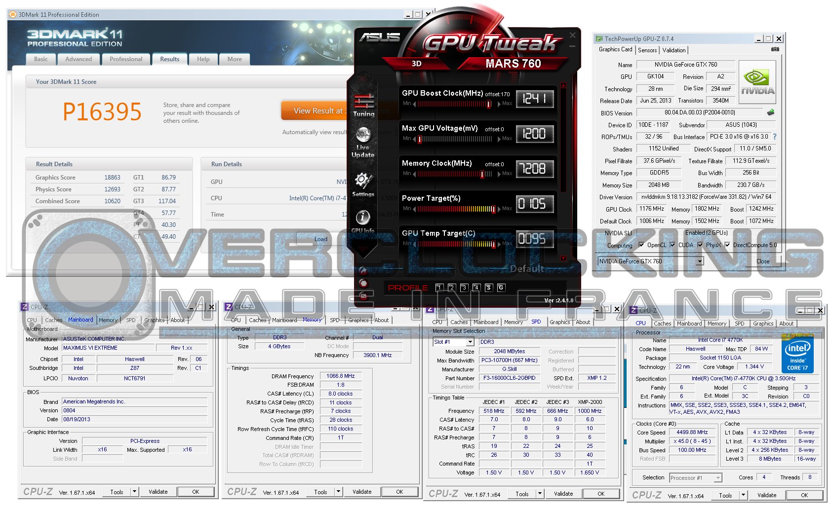

  • 3D Mark 11
Même configuration pour les tests sous 3DMark 2011. Le processeur reste à 4.5 GHz, et la carte réussit à garder pratiquement les mêmes fréquences, à 1176 MHz. Avec de telles fréquences, le score grimpe de 14386 points à 16395 points. Le gain de performance reste très élevé, avec 12.2 % de plus.

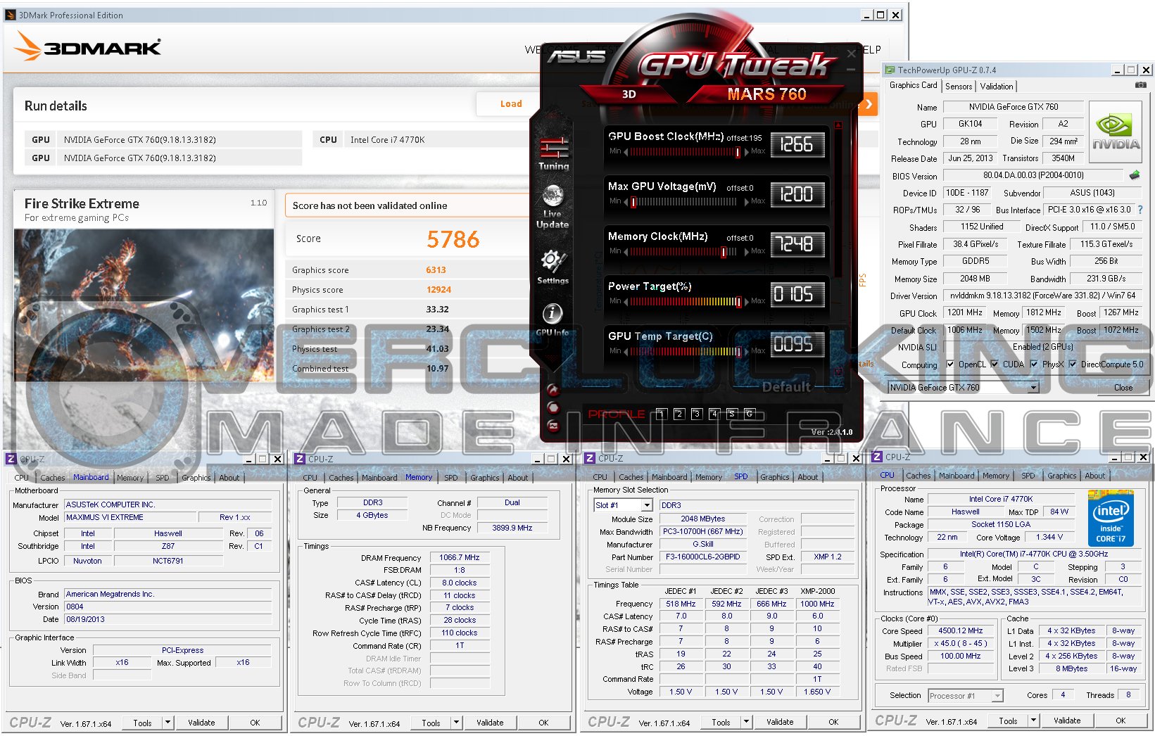

  • 3D Mark : Fire Strike Extreme
Sur le nouveau 3D Mark nous avons pu placer une fréquence de 1201 MHz, 1267 pour le BOOST et une fréquence de 1812 MHz pour la mémoire. Résultat ? Un joli score de 5786 points. A fréquence d’origine, nous avions relevé un score de 4925 points, soit un gain de 14.9 % ( 861 points ).

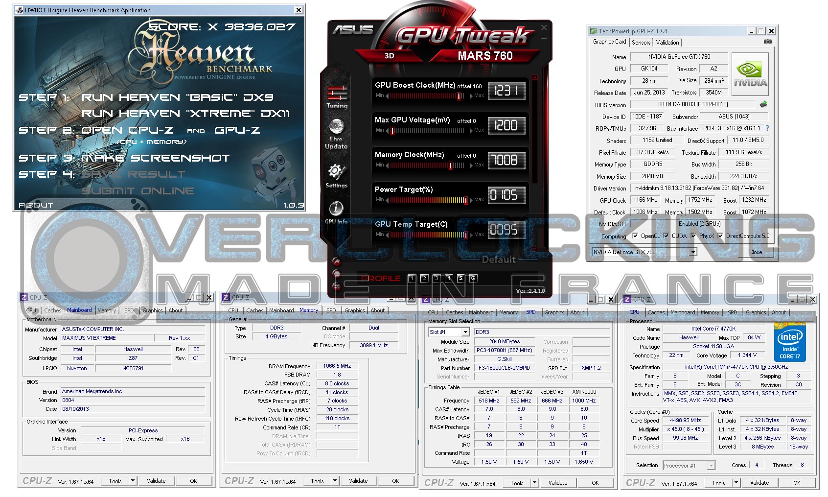

  • Heaven DX11
Le dernier test se fera sous Unigine Heaven en DX11. Avec 1166 MHz pour la fréquence du GPU et 1752 MHz pour la mémoire, le score passe de 3367 à 3836 points. Le gain est encore énorme, avec 469 points, soit 12.2 %.
