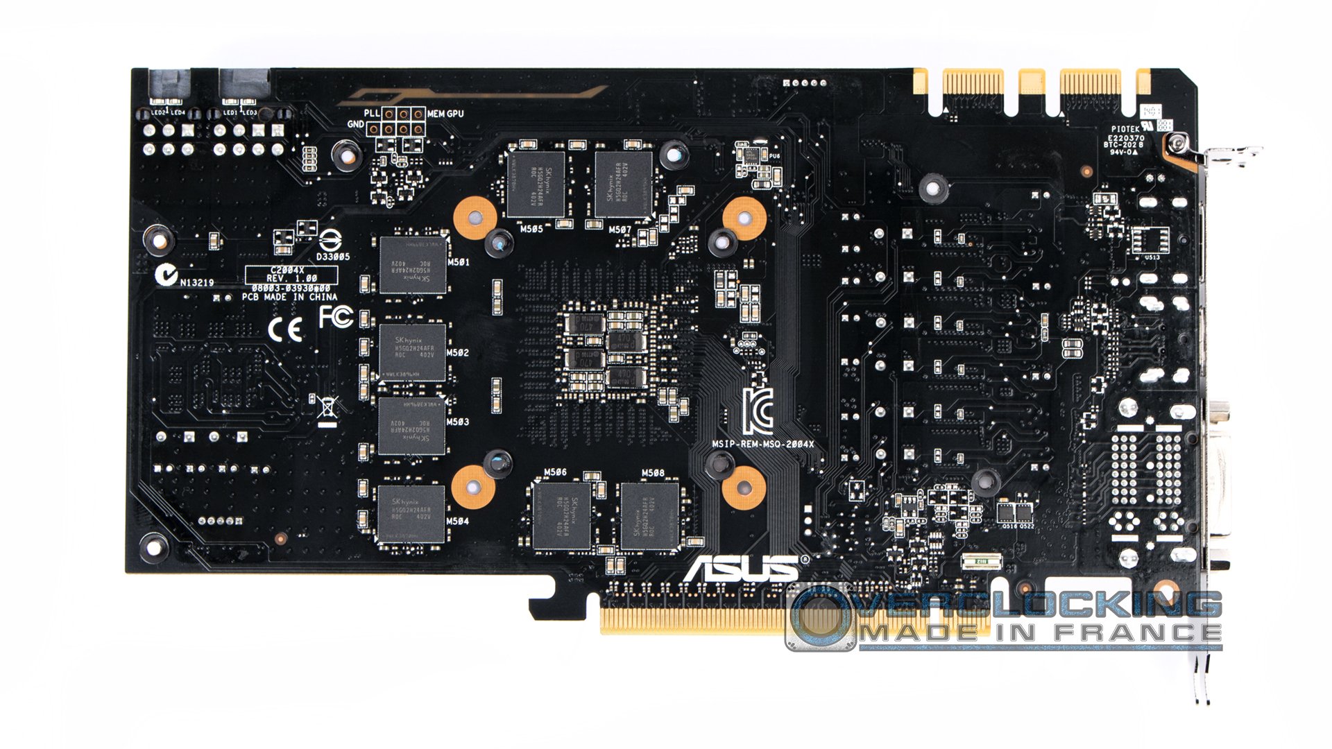

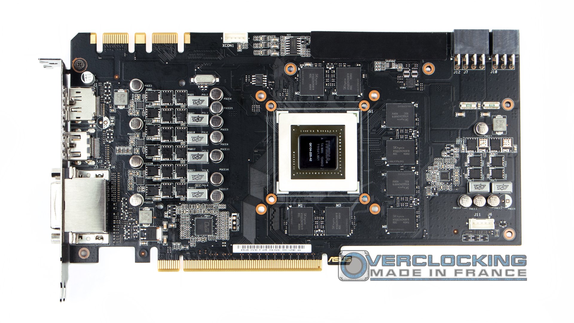

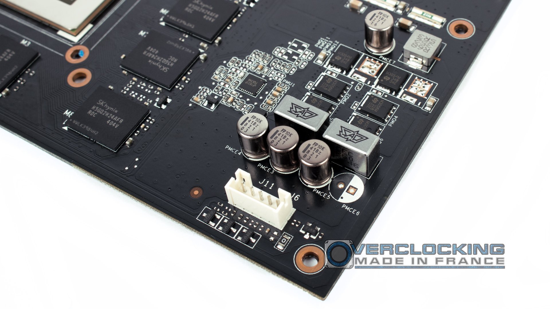

Le PCB :

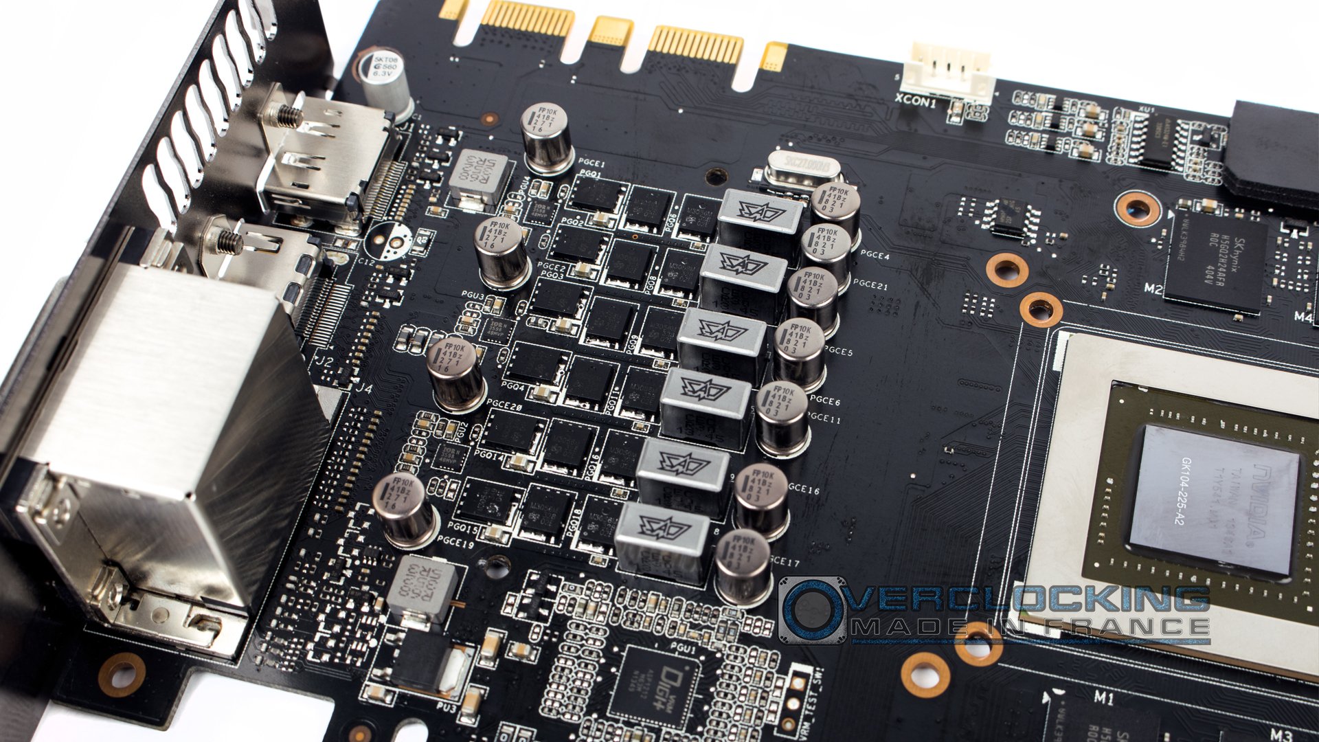

Comme vous l’aurez compris, il s’agit d’un PCB custom, spécialement étudié pour avoir un maximum de performance. En effet, la GTX 760 STRIKER PLATINUM est plus longue que sa soeurette la GTX 760 DirectCU II. Elle mesure 28.1 cm de long, 13.5 cm de haut et 3.5 cm de large.

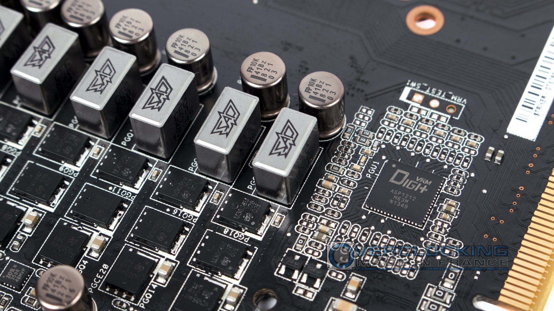

On retrouvera 8 étages d’alimentation pilotés par l’habituelle puce DIGI+ VRM. Tous les composants sont de haute qualité, que ce soit les condensateurs 10K GT-Serie Black Metallic fabriqués par le Japonais Nichicon, ou les étages d’alimentation de type Super Alloy Power de fabrication également japonaise. Le tout permettra bien sûr un gain sur le bruit des étages (-30%) et sur leur durée de vie (x5).

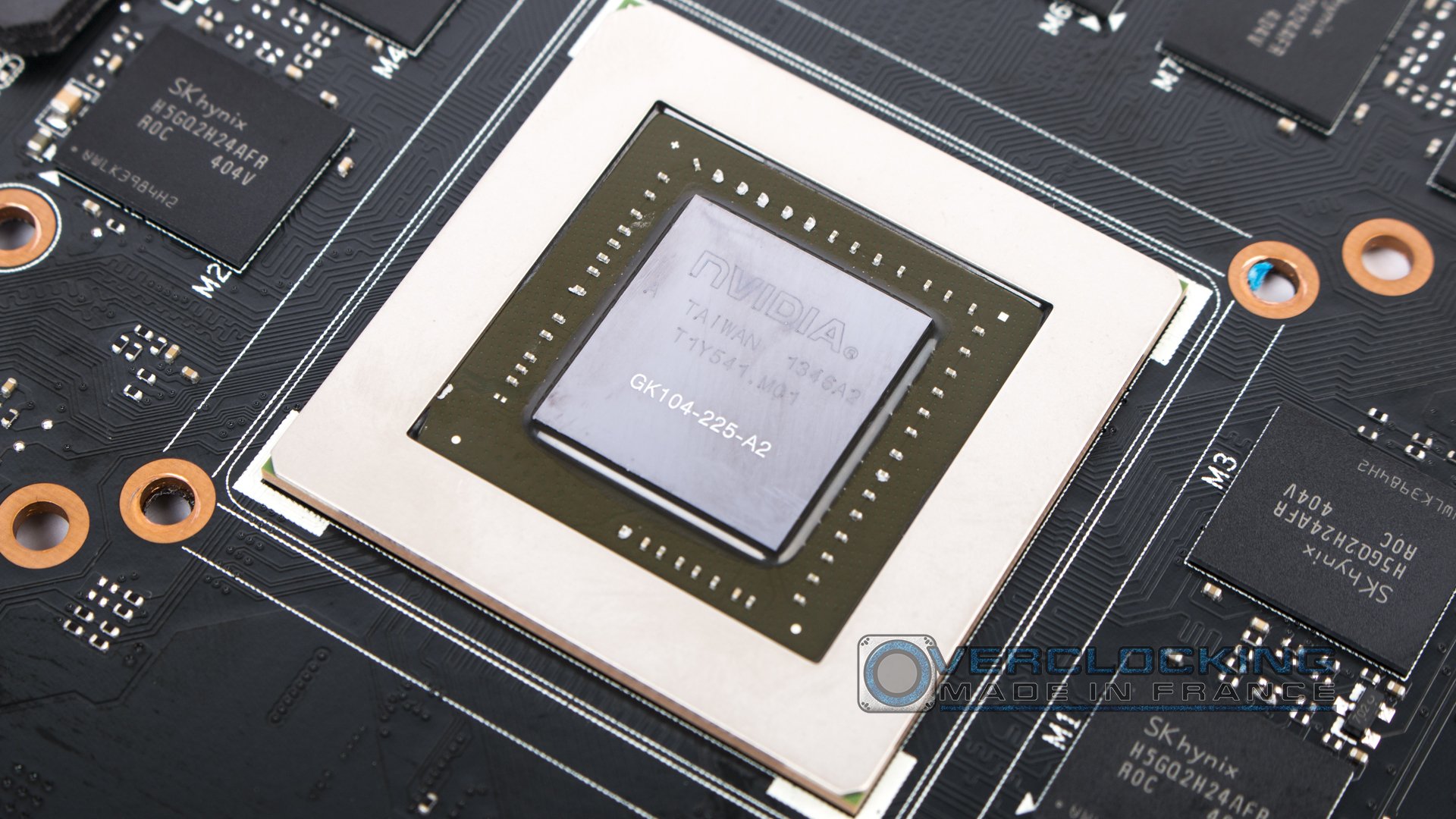

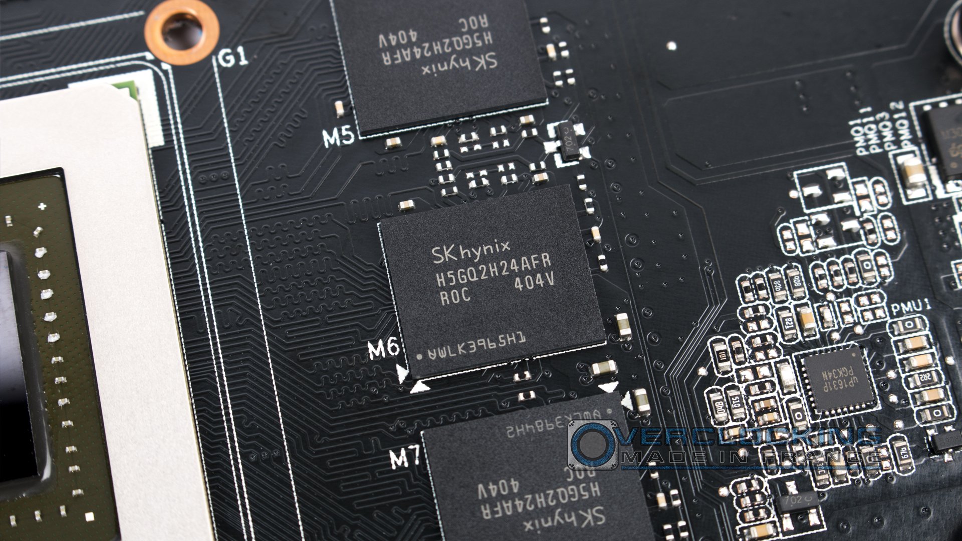

Les 16 puces mémoire de 256 Mo, pour un total de 4 Go, sont de marque Hynix et de type GDDR5.

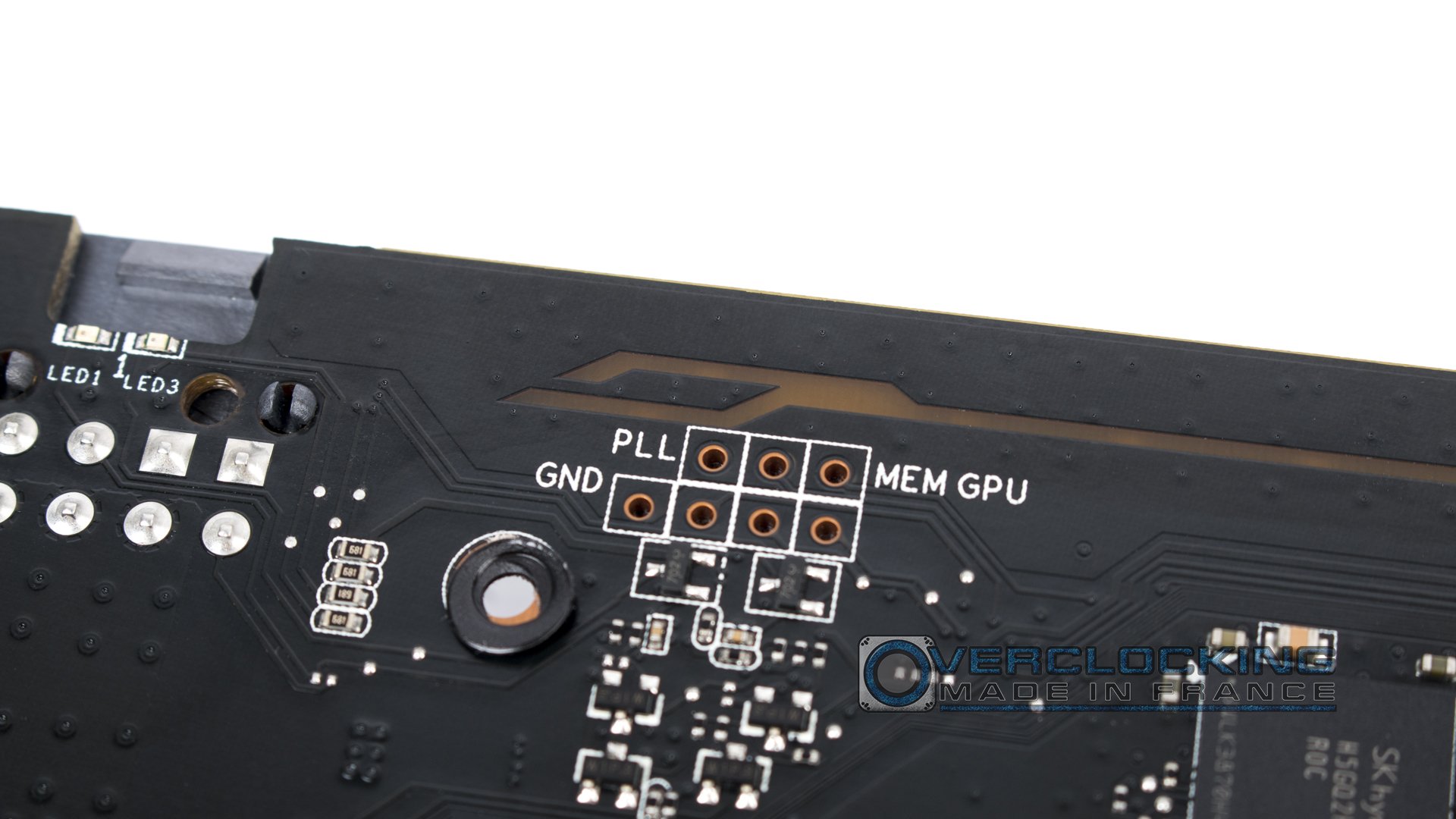

La carte est aussi équipée de la connectique pour l’utilisation du HotWire, un système qui permet de gérer les trois tensions de la carte graphique. (PLL, MEM, GPU).
