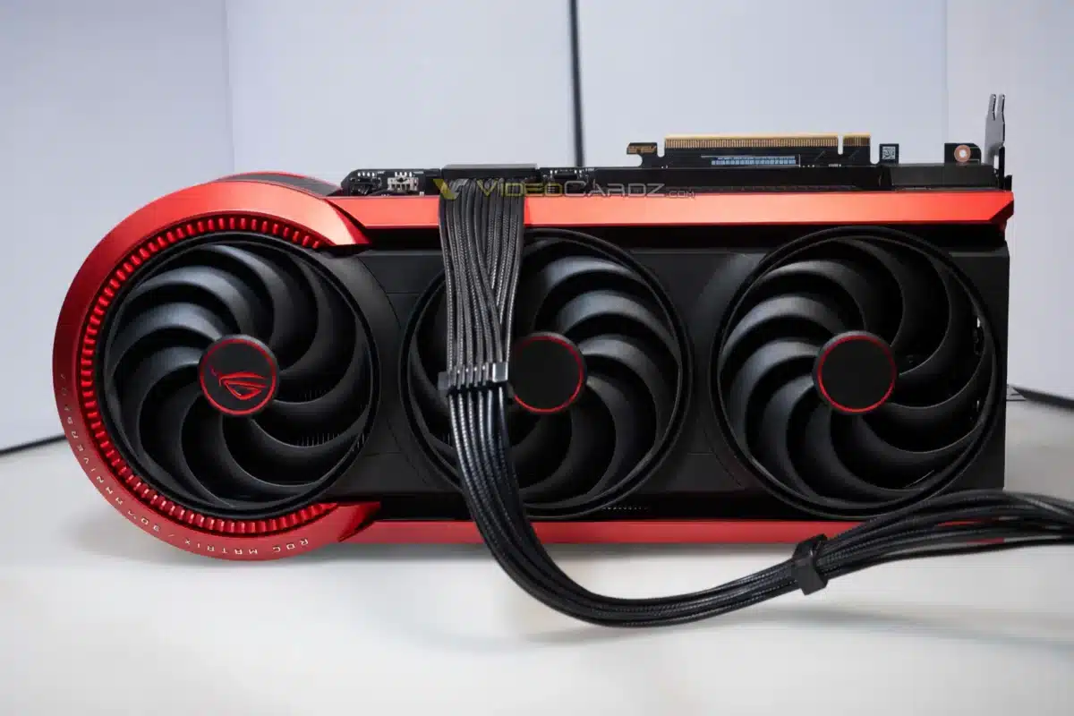

La contrainte principale réside dans la nécessité d’alimenter la carte via deux chemins distincts. Le premier chemin passe traditionnellement par la carte mère BTF et le connecteur GC-HPWR, tandis que le second provient directement de l’alimentation électrique via le connecteur 12V-2×6 intégré à la carte graphique. ASUS indique que cette double entrée est cruciale pour fournir jusqu’à 800 W et offrir jusqu’à 10 % de marge supplémentaire pour l’overclocking sur ces deux modèles phares.

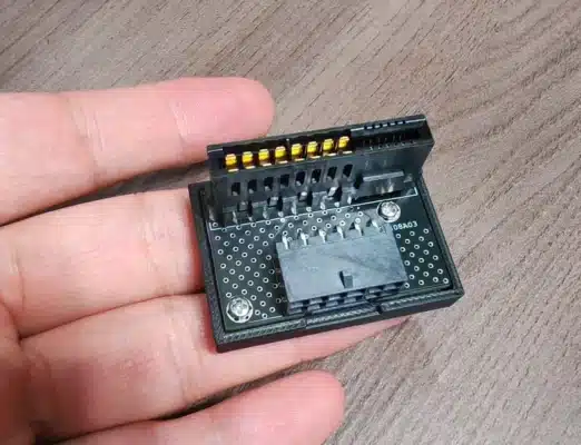

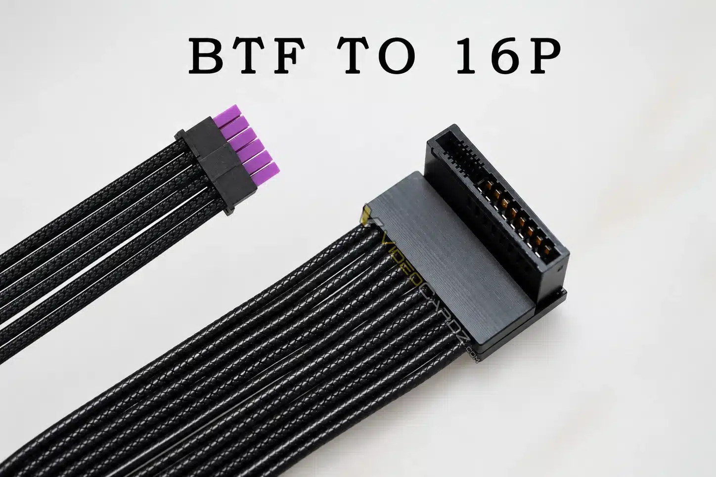

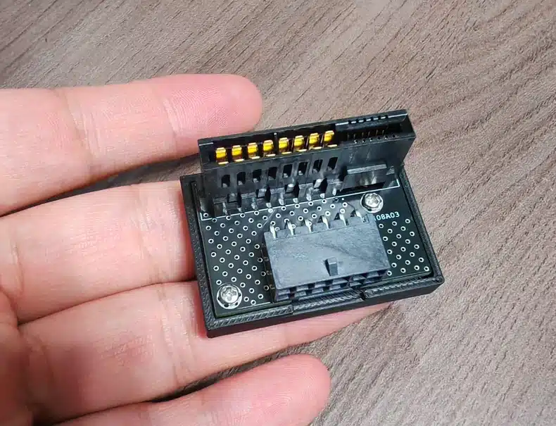

Un vendeur chinois a récemment présenté un adaptateur qui transforme le connecteur détachable BTF GC-HPWR de la carte en un câble d’alimentation standard à 16 broches. Cette modification permet de brancher deux câbles d’alimentation directement sur la carte graphique : l’un via le connecteur 12V-2×6 habituel et l’autre via l’interface GC-HPWR désormais convertie. En déplaçant ce second chemin d’alimentation hors de la carte mère, l’adaptateur rendrait théoriquement possible la configuration à double entrée sur une carte mère standard, sans la technologie BTF.

Il existe d’autres options sur le marché, comme des adaptateurs simples permettant de connecter le câble existant directement, mais ceux-ci ne semblent pas être fabriqués par ASUS. Le produit présenté par le vendeur chinois coûte environ 599 yuans, soit près de 90 dollars, ce qui le rend beaucoup plus abordable que les câbles officiels d’ASUS affichés à 2 999 yuans, soit presque 450 dollars. Cette différence de prix est significative pour les utilisateurs cherchant à optimiser leur budget.
Néanmoins, une préoccupation majeure persiste concernant la sécurité de cette conception. ASUS pourrait refuser une réclamation de garantie si elle découvre qu’un câble modifié par un tiers a été utilisé. D’un point de vue technique, l’adaptateur remplit essentiellement la même fonction que la configuration BTF officielle : le câble à 16 broches se connecte à la carte mère, qui achemine ensuite l’énergie vers la carte graphique. La différence réside uniquement dans le fait que la conversion se fait hors de la carte mère via un adaptateur externe.
Cette découverte, rapportée par VideoCardz et illustrée par des images fournies par un utilisateur nommé xuejizhang, ouvre la porte à une plus grande flexibilité pour les propriétaires de ces cartes graphiques. Elle fait clairement sauter la dépendance stricte à une carte mère BTF pour exploiter le plein potentiel de la RTX 5090… Mais les risques liés à la garantie et à la sécurité électrique demeurent des points à surveiller de près.
