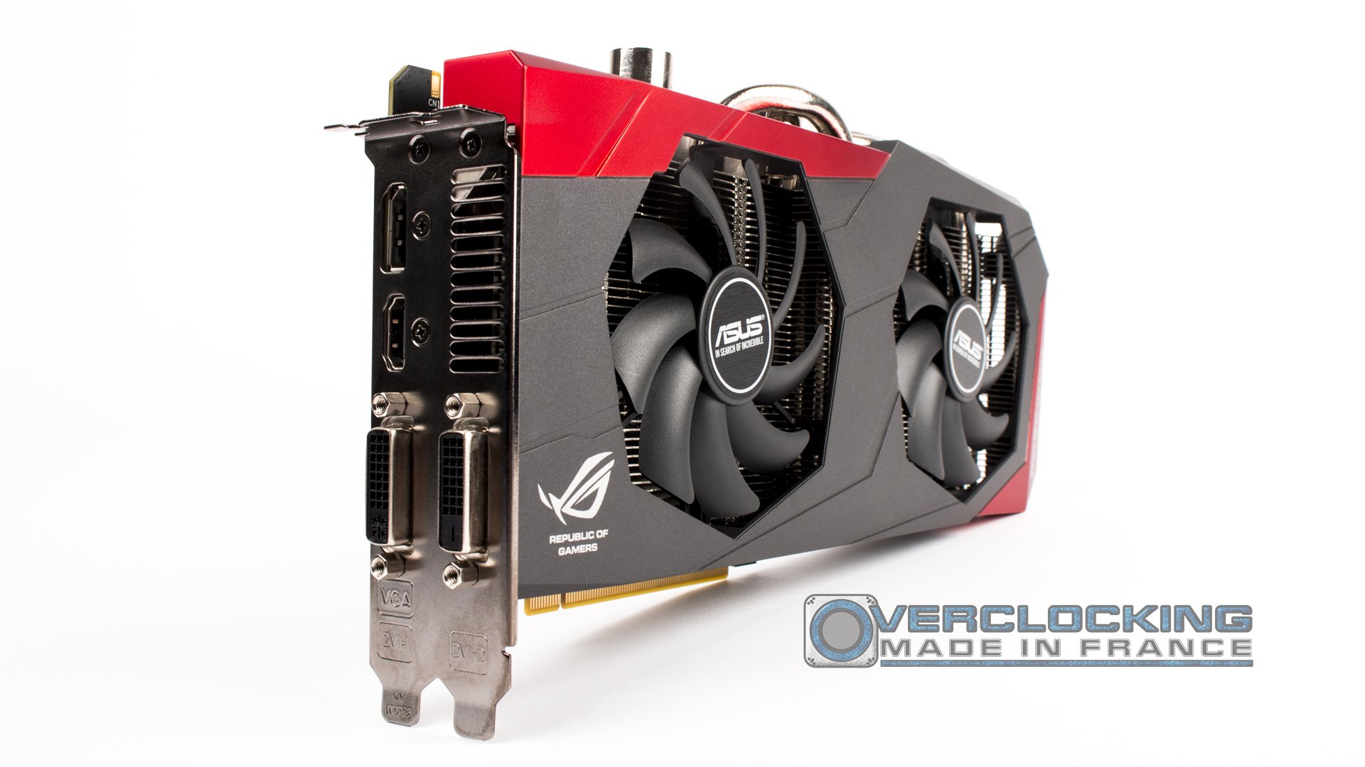

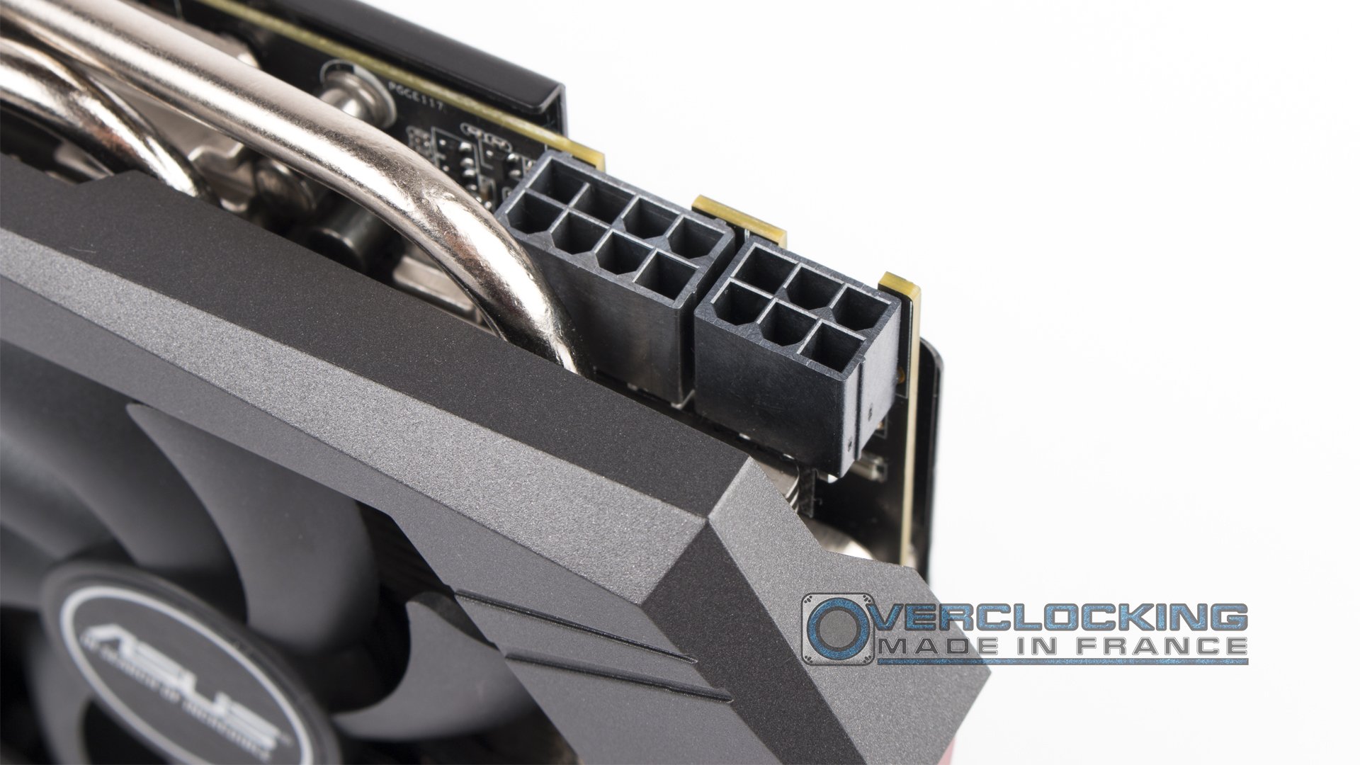

La carte dispose également de deux connecteurs SLI, dans l’optique de pouvoir se monter une configuration en SLI, ou 3-Way SLI. Pour l’alimentation électrique, elle sera fournie par un connecteur 6 broches, et un connecteur 8 broches.
Pour la connectique, ASUS a prévu :
- 1 x DVI-I et 1 x DVI-D
- 1 x Display Port
- 1 x HDMI
Le support vers le HDCP est aussi de la partie (High-Bandwidth Digital Content Protection).

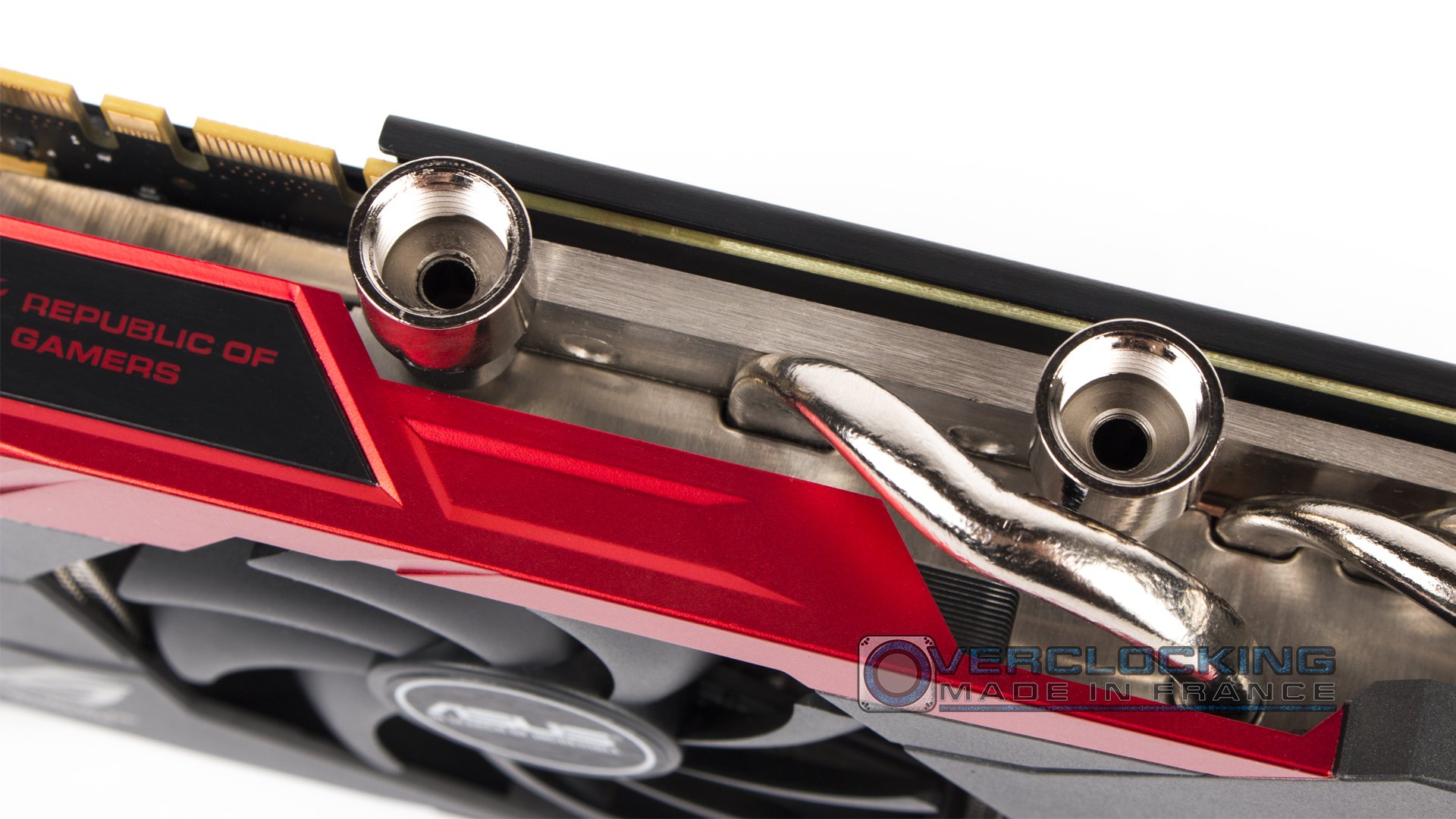

Refroidissement :

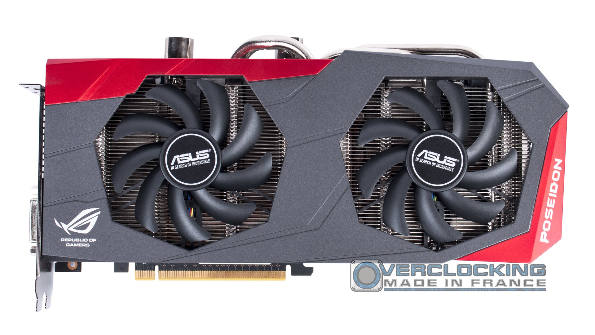

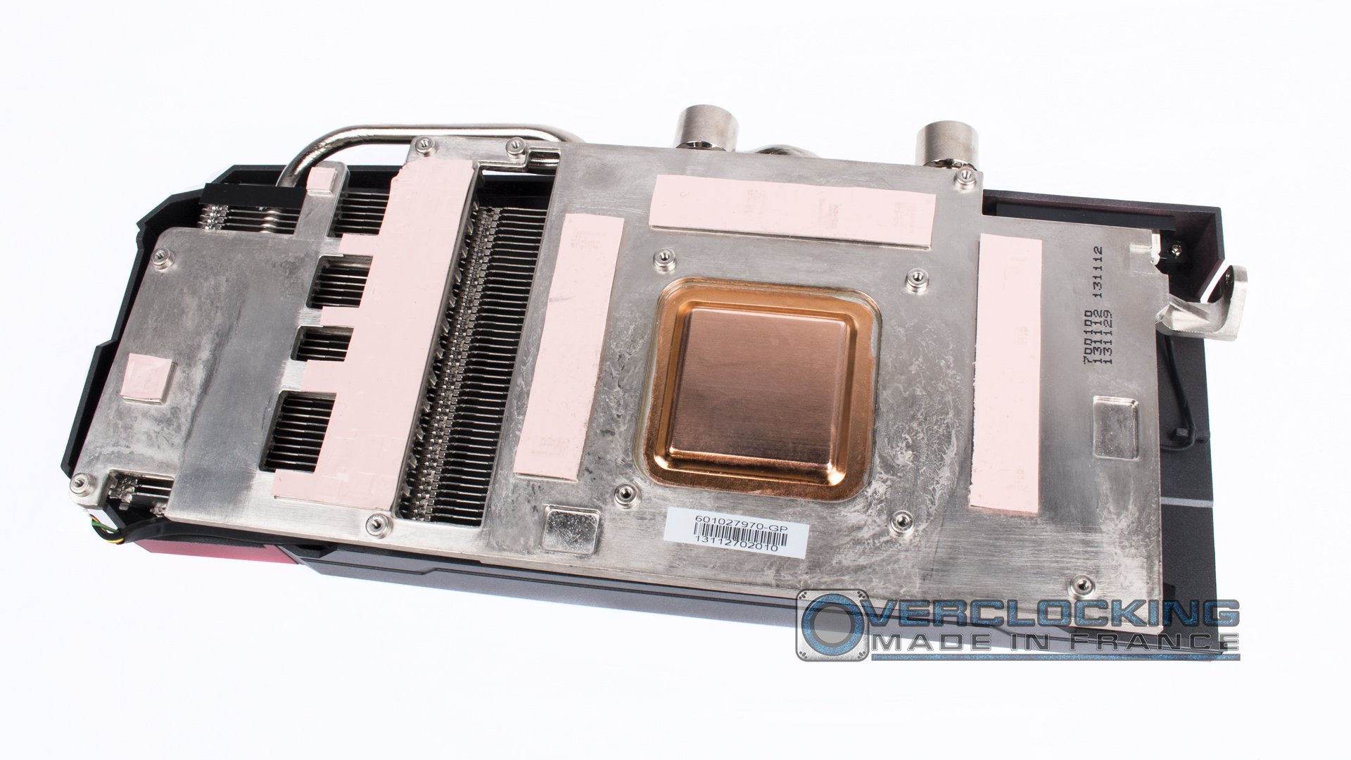

Comme nous le verrons plus tard, ASUS a énormément travaillé sur le système de refroidissement. Cette ASUS GTX 780 POSEIDON Platinum est d’ailleurs une version modifiée de la DirectCU II, avec notamment ce nouveau système. Outre donc l’augmentation de fréquence, ASUS nous a concocté un combo ventirad et watercooling. Il s’agit d’une technologie de refroidissement hybride nommée DirectCU H²O.

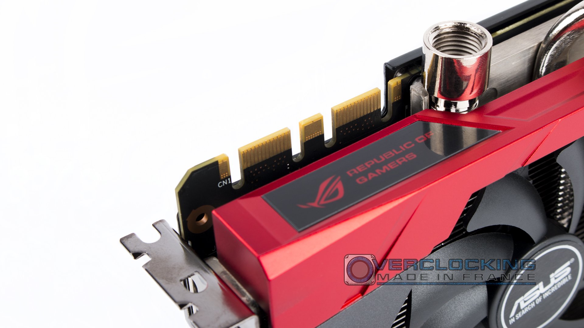

La technologie DirectCU H²O est une solution thermique hybride combinant une chambre à vapeur que l’on retrouve sur toutes les cartes vidéos DirectCU II, et des tuyaux pour eau pour un refroidissement par eau. Les embouts sont standards en 1/4″, compatibles avec la grande majorité des systèmes de watercooling du marché. Ce qui est intéressant, c’est qu’en mode watercooling, le DirectCU H²O permet de réduire les températures de près de 140% ainsi que des nuisances sonores divisées par trois. Nous attesterons de cela dans la suite de ce dossier
La ventilation est quant à elle confiée à deux ventilateurs de 90 mm de type anti-poussière, pour une durée de vie allongée de 25%.
