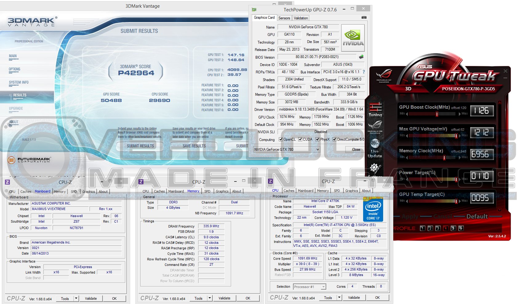

- 3D Mark Vantage
Nous n’avons pas pu aller plus haut que 1074 MHz, 1126 pour le BOOST et une fréquence de 1739 MHz pour la mémoire. La carte sort donc un score de 50488 points. A fréquence d’origine, nous avions relevé un score de 46499 points, soit un gain de 7.9 %.

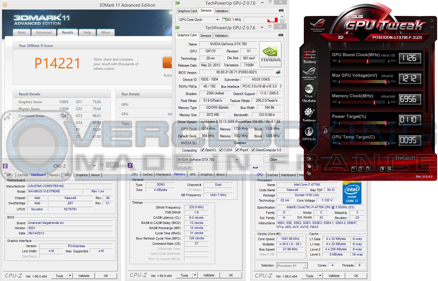

- 3D Mark 11
Même configuration pour les tests sous 3DMark 2011. Le processeur reste à 4.5 GHz, mais nous n’avons pas réussi à augmenter les fréquences, nous sommes donc restés à 1074 MHz. Avec de telles fréquences, le score grimpe de 14225 points à 15955 points. Le gain de performance reste honorable avec 10.8 % de plus.

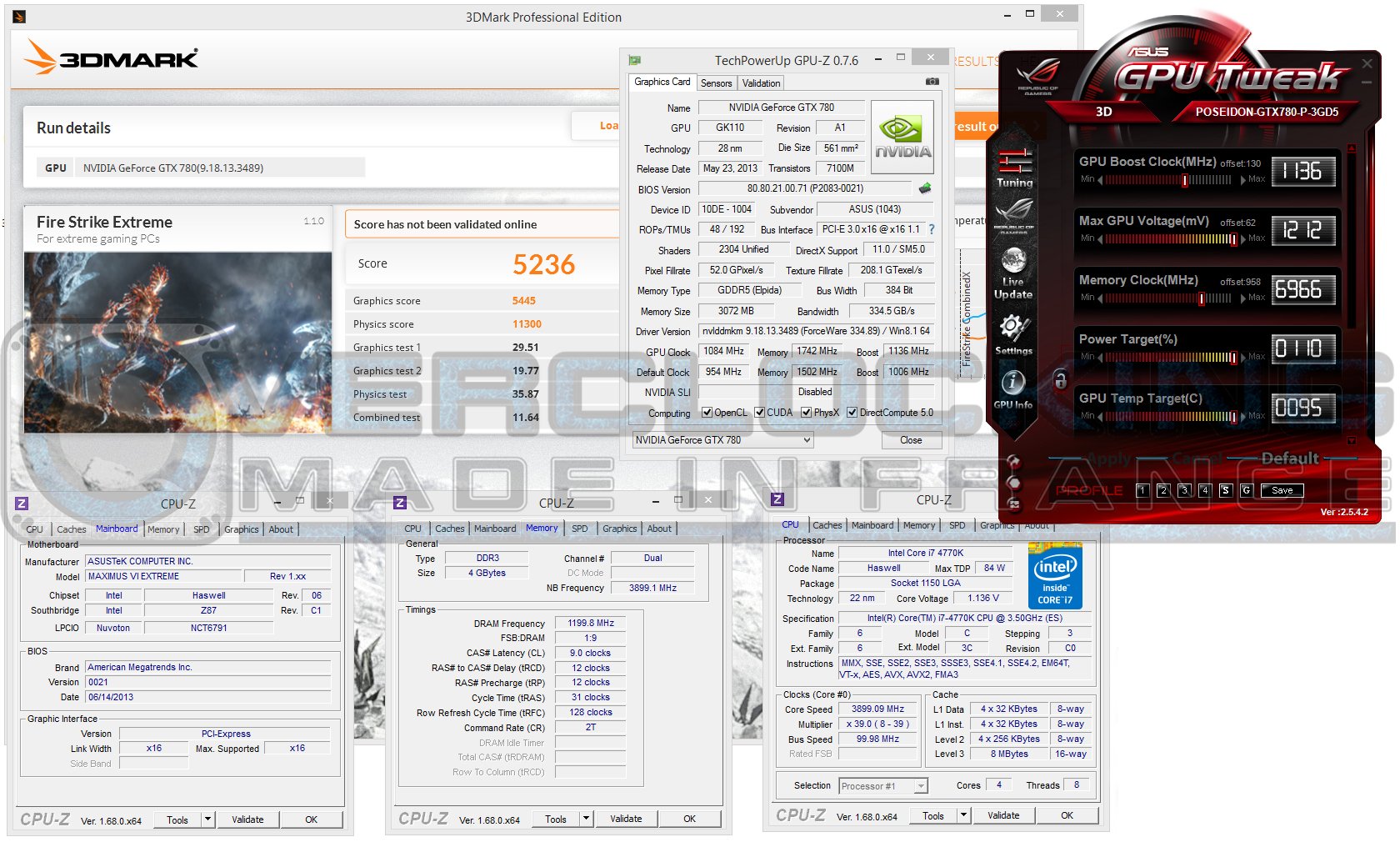

- 3D Mark : Fire Strike Extreme
Sur Fire Strike Extreme nous avons pu monter à 1084 MHz et 1136 pour le BOOST. La carte sort donc un score de 5445 points. A fréquence d’origine, nous avions relevé un score de 4803 points, soit un gain de 11.8 %.

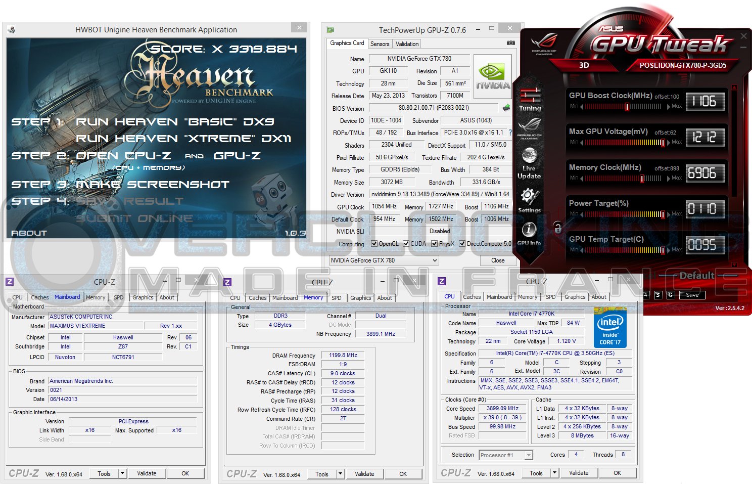

- Heaven DX11
Le dernier test se fera sous Unigine Heaven en DX11. Avec 1054 MHz pour la fréquence du GPU et et 1106 pour le Boost, le score passe de 2979 à 3320 points. Le gain est encore énorme, avec 366 points, soit 10.3 %.

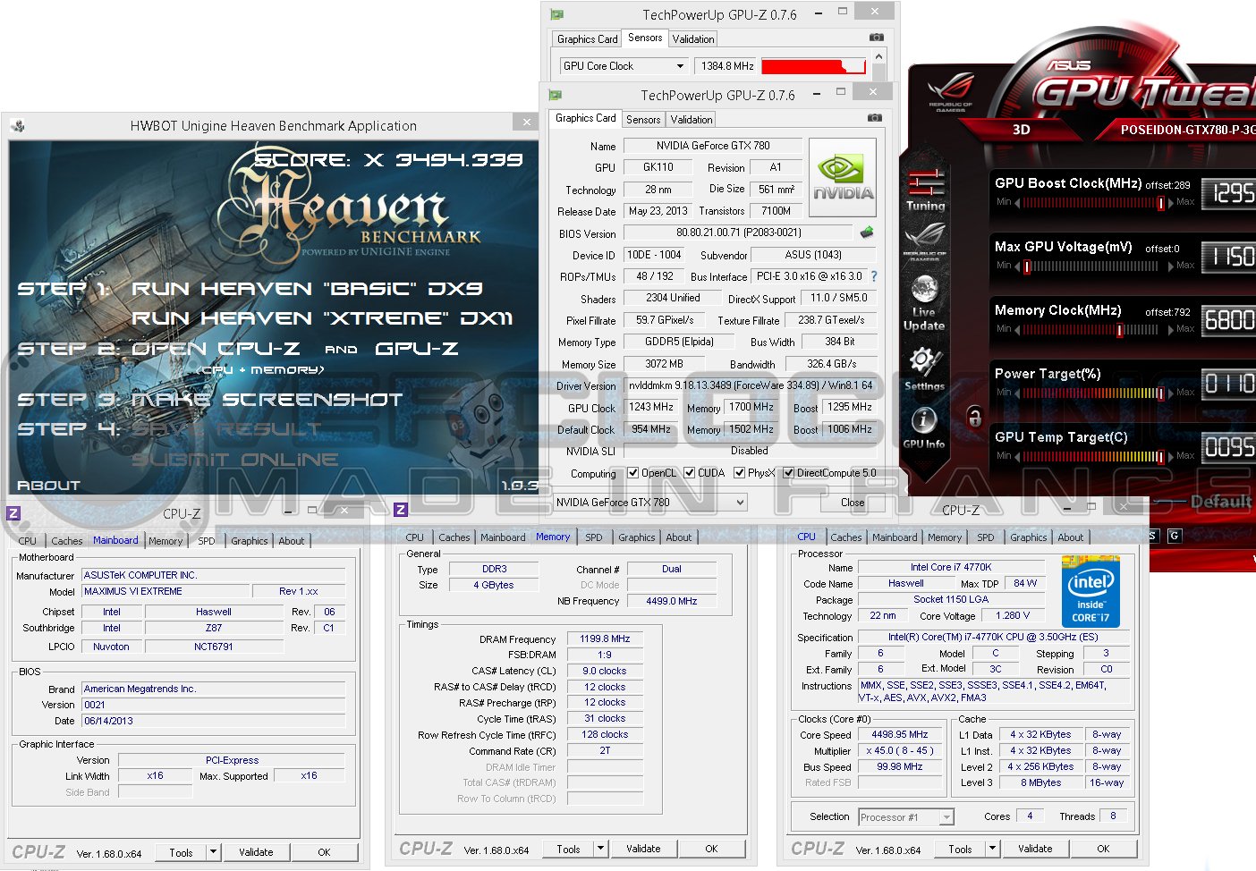

Hybrid
A présent, testons avec le système hybride. Nous avons noté une nette amélioration des températures comme vous l’avez remarqué sur la page précédente. Cependant le gain de température ne nous a pas permis de gagner en fréquence. Mais nous n’en sommes pas restés là et avons décidé de profiter des faibles températures pour augmenter la tension. Pour cela, nous avons utilisé le hotwire proposé par ASUS et son OC Panel. Qu’est ce que cela donne avec 1.25 V.

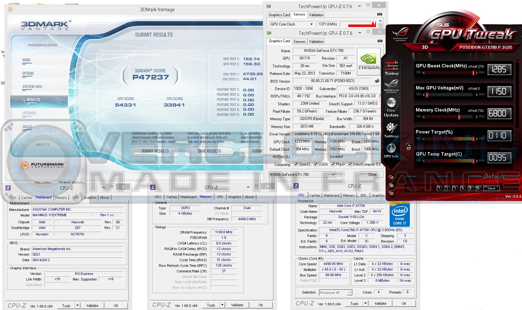

- 3D Mark Vantage
Nous avons pu monter à 1233 MHz pour le GPU, 1295 MHz pour le BOOST et une fréquence de 1700 MHz pour la mémoire. La carte sort donc un score de 54331 points. A fréquence d’origine, nous avions relevé un score de 46499 points, soit un gain de 14.4 %.

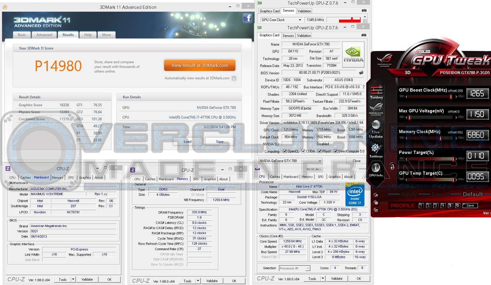

- 3D Mark 11
Même configuration pour les tests sous 3DMark 2011. Le processeur reste à 4.5 GHz, et nous avons monté la fréquence GPU à 1213 MHz. Avec de telles fréquences, le score grimpe de 14225 points à 16338 points. Le gain de performance est très bon avec 12.9 % de plus.

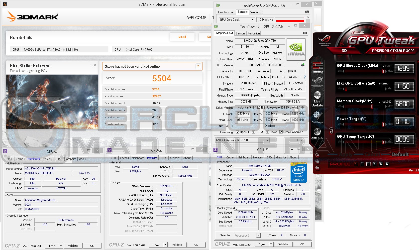

Sur Fire Strike Extreme nous avons pu monter à 1243 MHz et 1295 pour le BOOST. La carte sort donc un score de 5704 points. A fréquence d’origine, nous avions relevé un score de 4803 points, soit un gain de 15.8 %.
- Heaven DX11
Le dernier test se fera sous Unigine Heaven en DX11. Avec 1243 MHz pour la fréquence du GPU et et 11295 pour le Boost, le score passe de 2979 à 3494 points. Le gain est encore énorme, avec 366 points, soit 14.7 %.
