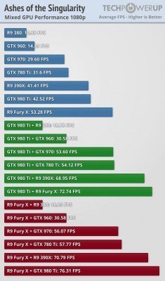

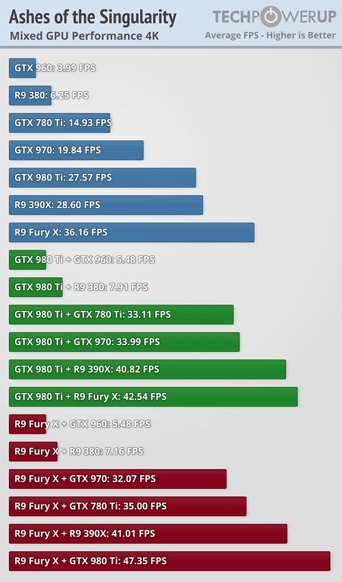

Il y a quelques mois, nous vous disions que des tests avaient été effectués sur Ashes of The Singularity. Ces tests étaient un peu particuliers puisque la configuration de test embarquait à la fois une carte AMD et une carte nVidia. Grâce à DirectX 12 les cartes fonctionnaient en tandem, nous vous en parlions ici : « DX12 : test d’un multi-GPU AMD + NVidia« .
Dernièrement de nouveaux tests ont été effectués. Est-ce que les résultats changent par rapport à la dernière fois ? C’est ce que nous allons voir.
Avant tout, petit mot concernant la configuration utilisé. Notre confrère s’est donc muni d’un Core i7 6700K fonctionnant à 4.5 GHz, d’une carte mère ASUS Maximus VIII Hero ainsi que de 16 Go de RAM G.Skill Trident Z. Bien entendu, nous avons là différentes combinaisons de cartes graphiques AMD + nVidia, nVidia + AMD, du nVidia + nVidia, du AMD + AMD et du simple GPU !
Ainsi, comme nous pouvons le voir, que ça soit en 1080p ou en 2160p AMD domine son concurrent, mais là n’est pas la question. En effet, si DirectX 12 est correctement utilisé, nous avons la possibilité de faire fonctionner deux cartes de constructeurs différents au sein d’un même système, c’est ce que nous démontre les graphiques !
De plus, ces graphiques nous indiquent également que le niveau de performances global dépend énormément de la seconde carte. Effectivement, une GTX 980 Ti ou une R9 Fury X couplée avec une R9 380 ne parviendra pas à afficher plus de 20 FPS (1080p) / 10 FPS (UHD) alors qu’une fois couplée avec une GTX 970, par exemple, le framerate atteint les 53 FPS / 33 FPS.
Comme la dernière fois, nous retrouvons des résultats similaires lorsque l’on couple deux cartes haut de gamme ensemble. Ainsi, la solution Fury X + GTX 980 Ti semble montrer des résultats plus convaincants que le couple GTX 980 Ti + R9 Fury X et ce, quelque soit la résolution.
Dans tous les cas, DirectX 12 semble offrir des possibilités très intéressantes au niveaux des configurations multi-GPU. Est-ce la fin du « tout AMD » ou « tout nVidia » ?
Enfin, n’hésitez pas à vous rendre sur le lien de la source pour avoir accès au test complet de notre confrère.
