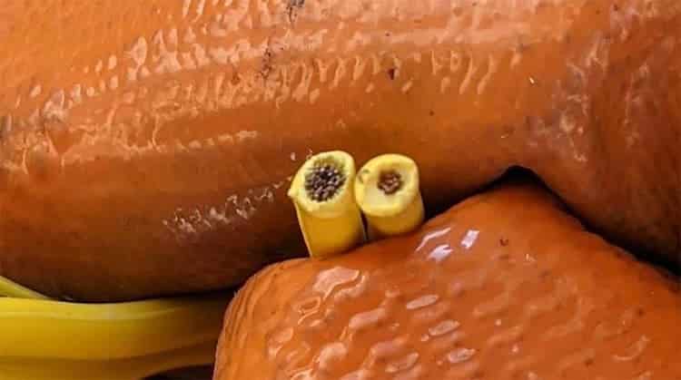

Décidément, les contrefaçons sont vraiment partout ! En effet, après les SSD contrefaits, place aux câbles d’alimentation… Enfin, plus spécifiquement les connectiques disponibles en retails ainsi que les adaptateurs. Des contrefaçons circulent avec des câbles dont la section interne est plus faible que celle spécifiée !

À gauche, un vrai 18 AWG, à droit, un faux, la différence est flagrante.
Pour mesurer la section interne d’un câble, on utilise la norme AWG pour American Wire Gauge. Forcément, plus la section est importante, plus le câble sera capable d’encaisser une intensité de courant importante. Par ailleurs, la norme fonctionne de la sorte : plus le AWG est petit, plus le câble sera épais et pourra transporter de courant.
En réalité, la contrefaçon porte ici sur les 18 AWG qui affichent un diamètre interne de 1,02 mm. Une fois coupé, on se rend compte que le diamètre est en réalité de 0,4 mm, conforme avec le 26 AWG. Cela a donc une influence terrible sur l’intensité de courant qu’il peut encaisser puisque l’on passe de 16A à 2,2A.
Si jusque là tout ce bla bla ne vous parle pas, gardez à l’esprit qu’une grosse carte graphique comme la RTX 4090 peut tirer jusque de 42A. Ainsi, si vous achetez un adaptateur tout « pourri » constitué de câbles contrefaits avec une section interne rikiki vous commencez à voir le tableau se dessiner. La carte va s’emballer et consommer beaucoup de courant, normal, pendant ce temps, le câble va s’échauffer, tellement qu’il risque de prendre feu, la gaine va fondre, etc., etc. Pas joli.
