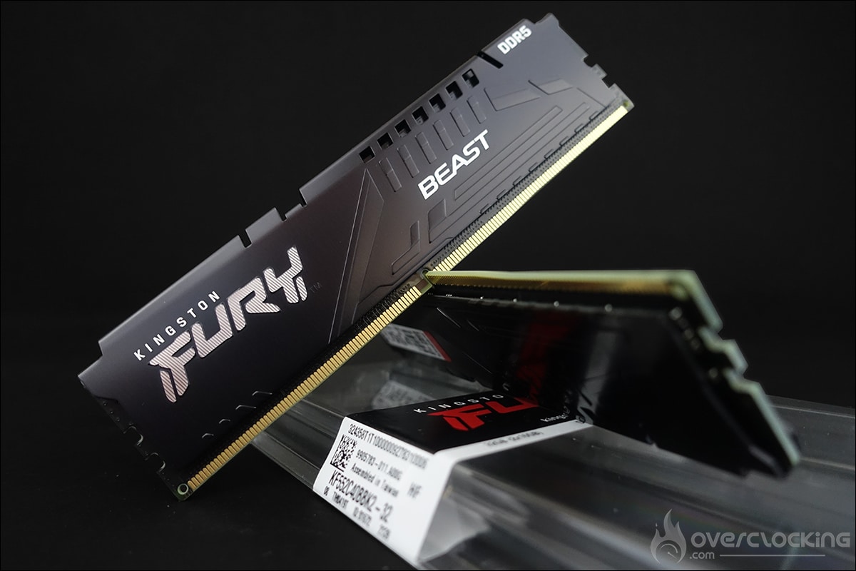

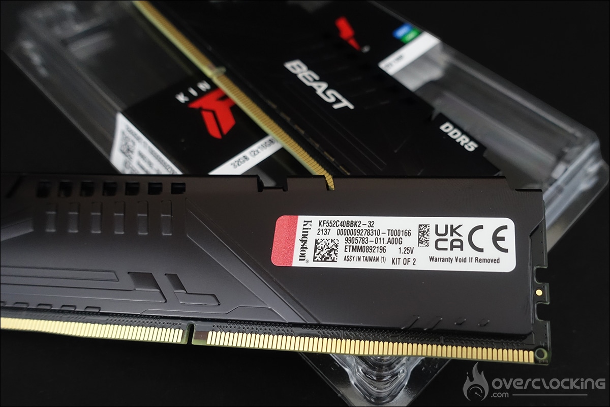

Kingston Fury 5200 MT/s 40-40-40 à 1,25 volt :
Dernier kit à être arrivé au labo. C’est par l’intermédiaire de MSI que nous avons pu mettre la main sur cet exemplaire. Il s’agit également d’un kit 32 GB, composé de deux barrettes. Niveau fréquence, nous sommes à 5200 MHz avec des timings de 40-40-40.
