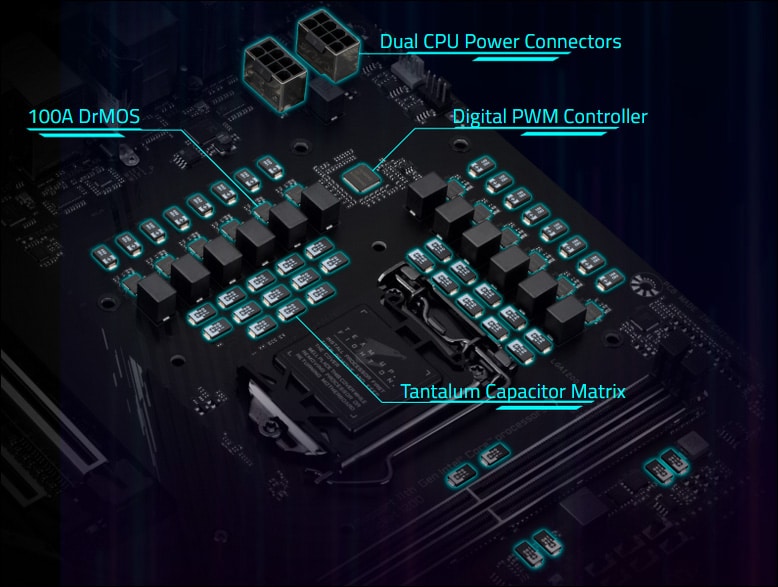

Le PCB de cette Tachyon :

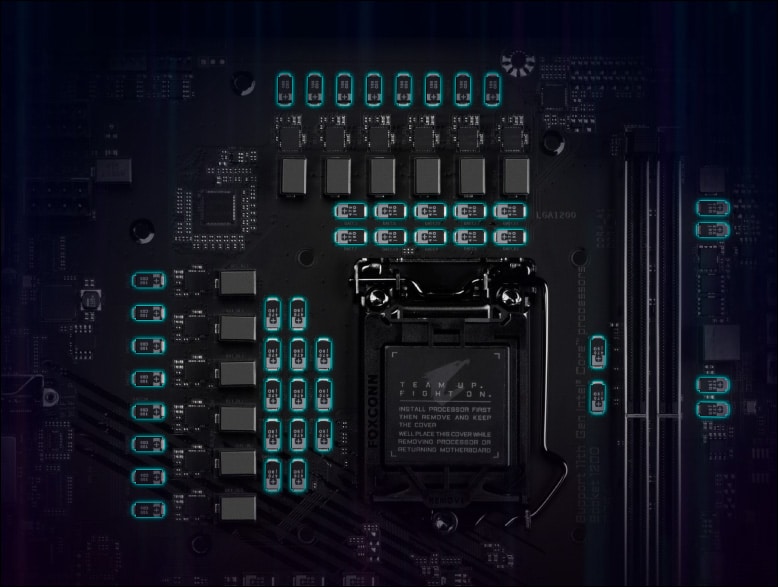

Dans cette brève, nous vous avions déjà parlé des composants utilisés pour l’étage d’alimentation de cette AORUS Z590 Tachyon. L’étage d’alimentation se base sur une alimentation dont la partie en charge du CPU se compose de 12 phases et sur ce modèle, aucun doubleur ! Le contrôleur utilisé serait un Renesas ISL69269 capable de gérer l’ensemble des phases. Les 12 mosfets sont quant à eux tous des SIC840 100A de Vishay, de quoi avoir largement de la marge pour l’overclocking.
L’utilisation de condensateurs en tantale facilitera l’isolation de la zone autour du socket pour des tests sous froid et évitera tout incompatibilité avec votre godet LN2. Tout cela donne envie et il nous tarde de voir débarquer un sample de cette AORUS Z590 Tachyon au sein du labo.
