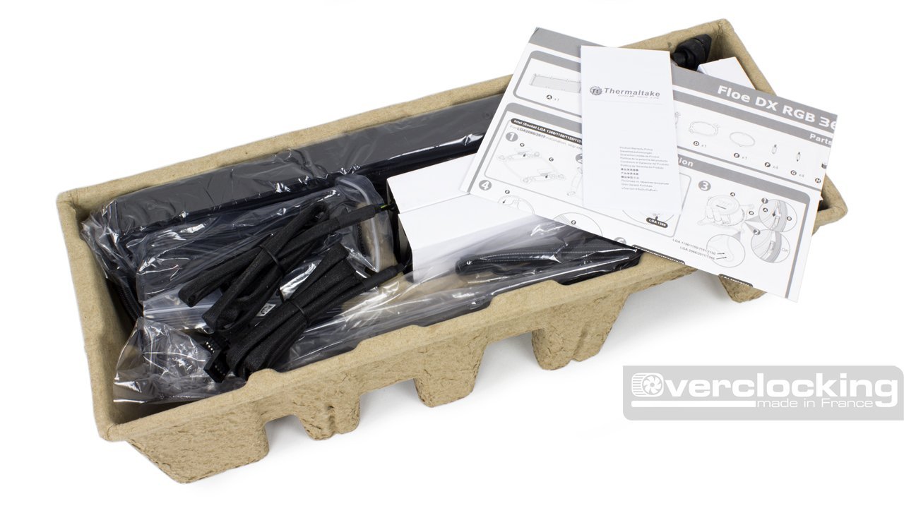

Comme pour le Floe Riing 360 TT Premium Edition, cette version DX arrive dans un packaging tout à fait similaire si ce n’est identique. Au niveau des changements, on remarquera l’illustration de notre AIO et la présence des logos Alexa, Chroma, etc.
Autrement, notre kit arrive dans les protections classiques en carton moulé. Ici, rien qui ne change de d’habitude, mais bon, tant que ça marche, aucune raison de changer.

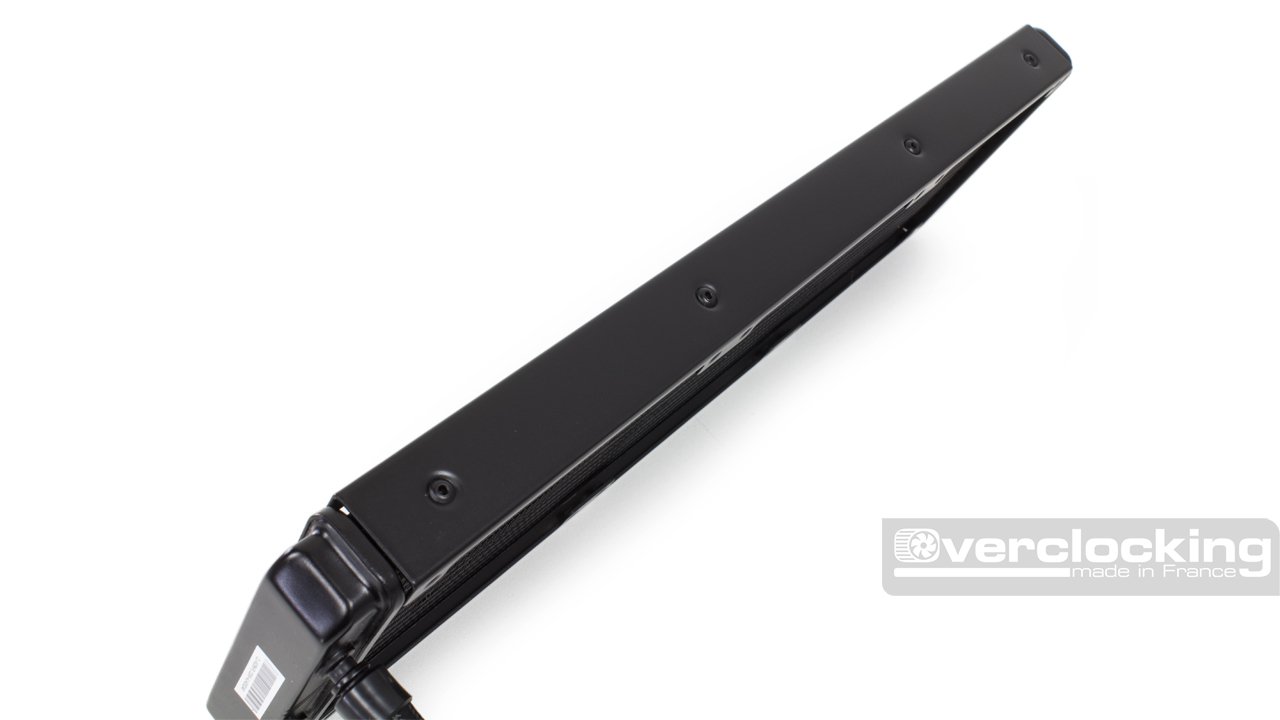

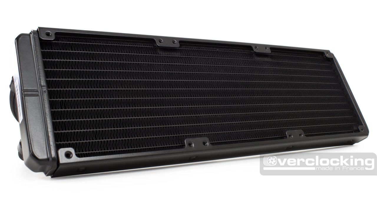

Lorsque l’on sort notre AIO, on constate du mieux, notamment au niveau de la finition du radiateur. Alors certes, nous avons toujours un radiateur en aluminium avec rivets apparents, mais la peinture est beaucoup plus réussie. Cette fois-ci, nous avons un radiateur bien noir et non à moitié gris comme la dernière fois. Cela étant, au vu de la gamme visée, le radiateur arrondi avec rivets apparents, c’est impardonnable.
Toujours en lien avec ce radiateur, nous avons là un modèle intégralement en aluminium, comme bien d’autres. Au niveau des dimensions, pas de changement avec du 120 (L) x 394 (P) x 27 (H) mm, en fait si, il prend 1 mm de plus en longueur.

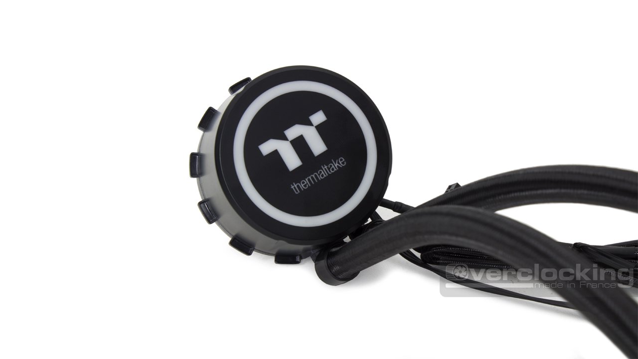

Thermaltake Floe DX360 La pompe quant à elle n’évolue pas puisque l’on reste toujours sur une base d’Asetek. Sur le dessus, nous avons toujours le logo « TT Thermaltake » qui, dans nos souvenirs, éclairait bien. L’ensemble est toujours entouré par un cercle translucide lui-même éclairé par le RGB de la marque.
Au niveau de la connectique, on notera le départ de deux câbles : un premier de type header USB et un second de type fan 3 broches. C’est via le premier que l’on gèrera l’éclairage et via le second que l’on règlera la vitesse de la pompe. Quoi qu’il en soit, la base en cuivre arrive toujours recouverte de pâte thermique.

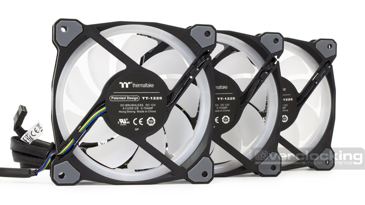

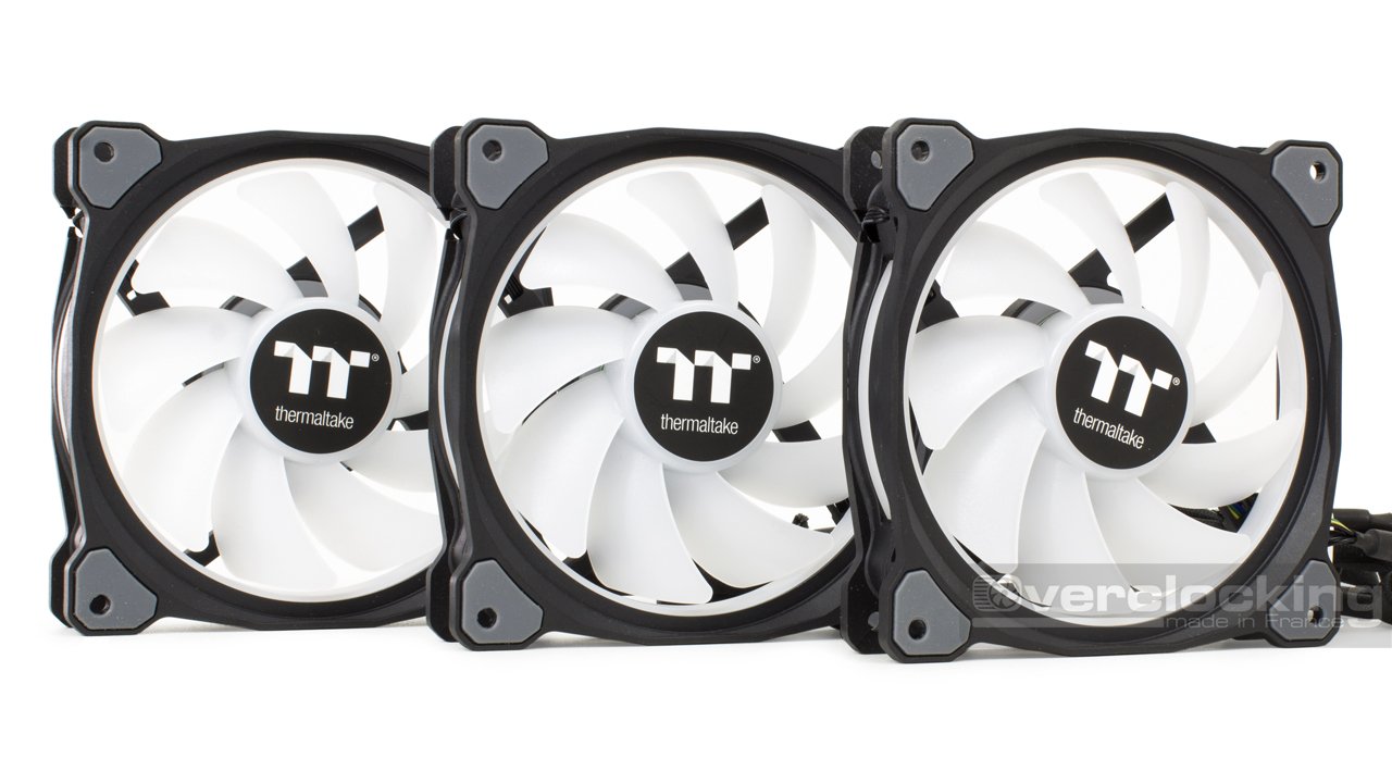

En ce qui concerne la ventilation, la marque fournit trois moulins Riing Duo en 120 mm. En même temps, avec un kit de cette taille, il serait dommage qu’un ventilateur manque à l’appel non ?
Physiquement, ces ventilos proposent un cadre typique de chez Thermaltake. Dans les quatre coins, nous avons un patin en caoutchouc anti-vibration. L’ensemble est doublé par un anneau interne bardé de diodes RGB, anneau qui sera aussi visible depuis l’extérieur du cadre.
Les neuf pâles sont blanches et translucides afin de favoriser la diffusion de la lumière. On constatera au niveau du moteur une partie blanche elle aussi translucide. L’objectif reste le même : diffuser uniformément la lumière émise par le RGB à cet endroit.
Pour les câbles, pas de changement avec une connectique propriétaire à neuf broches. Donc pas possible d’utiliser les ventilos sur un autre kit… ou de brancher des ventilos tiers sur ce kit. Bref très limitant. Idem, la marque continue de mettre des câbles de 90 cm, donc, dans un gros boîtier, pas de soucis, dans un modèle plus réduit… Ça peut vite devenir problématique d’un point de vue câble management.
Sur le papier, on ne va pas se mentir, le Floe DX360 est très proche du Floe Riing 360 TT Premium Edition. Dans notre cas, la plage de rotation va de 500 RPM à 1500 RPM, le flux d’air est de 42.45 CFM et la pression statique grimpe à 1.45 mmH2O. Par rapport à son grand frère, la vitesse maximale est de 100 RPM plus élevée pour un débit d’air à deux doigts identique (42.34 CFM), mais une pression statique légèrement plus faible (1.54 mmH2O).

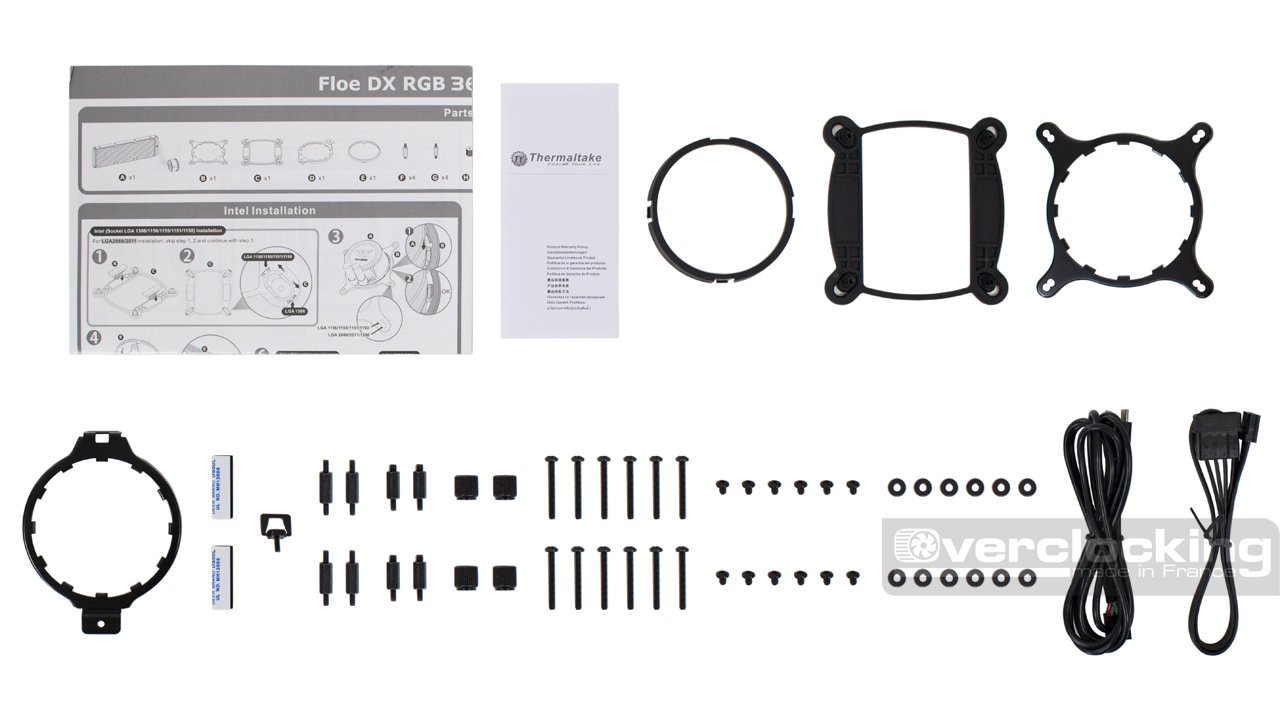

Place maintenant aux accessoires fournis avec le Floe DX360. Le tout prend place dans des sachets en plastiques blancs refermables. Ces derniers renferment :
  • Une notice de montage sous forme de dépliant
  • Un guide de garanti
  • L’anneau de maintien pour la roue crantée
  • Les différentes roues crantées et backplate selon le socket
  • Deux patchs collant pour le maintien de la backplate Intel
  • La visserie pour le montage de la pompe, des ventilateurs et du radiateur
  • Les câbles pour le contrôleur
  • Et le contrôleur en lui-même bien évidemment
Le bundle est en tout point identique à celui que nous avions avec le Floe Riing 360 TT Premium Edition. La seule différence se joue au niveau des éléments fournis pour le montage en AMD : la roue crantée offre un système de serrage à un point contre quatre pour l’ancienne. Idem, on notera la présence d’un crochet avec une tige filetée pour le montage AMD dans le lot.
