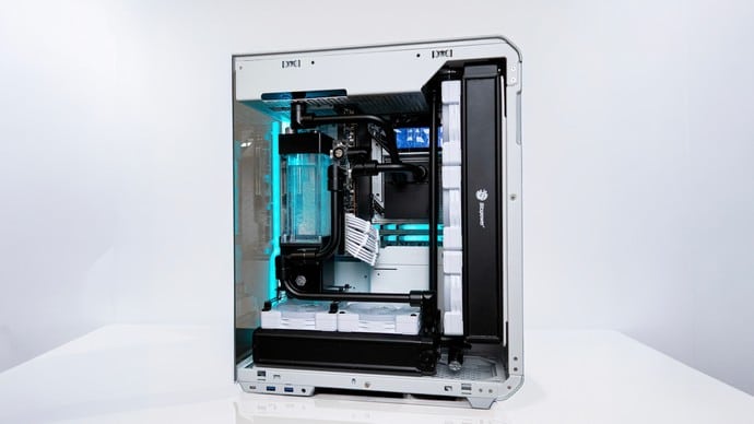

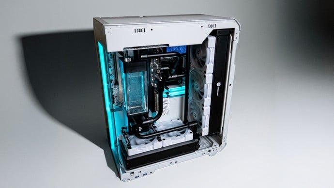

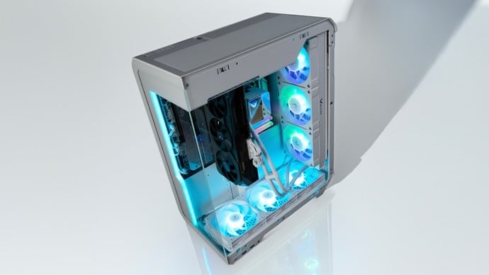

SSUPD Xhuttle : un châssis particulièrement atypique. SSUPD est une marque-sœur de Lian LiElle s’est fait connaître grâce à son boîtier ITX Meshlicious. Fidèle à l’ADN de ce premier modèle, elle a ensuite proposé le Meshroom et des variantes de celui-ci. Nous ne l’attendions absolument pas avec un modèle du calibre de ce Xhuttle ! Très original par de nombreux points, il se fait immédiatement remarquer. Nous avons assemblé deux configurations dans la version blanche de cet OVNI : AIO puis watercooling custom.
SSUPD Xhuttle : premier contact
SSUPD Xhuttle

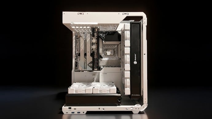

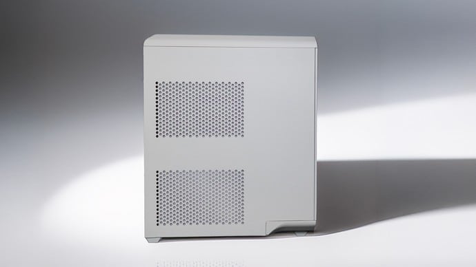

Original ! Aussi bien au sein de la gamme SSUPD, que sur le marché du boîtier PC en général, le Xhuttle se démarque. Bien qu’il s’agisse d’un châssis double chambre “classique” (alimentation dans la chambre arrière), les volumes sont assez différents de la norme. Il en va de même des formes générales. Les angles sont tantôt droits, tantôt arrondis et l’ensemble est asymétrique. Impressionnant en photos, il est finalement peu encombrant en réalité. Ses dimensions, 417 x 237 x 508 mm, le classent parmi les boîtiers moyen tour.
Nous remarquons également une énorme bande LED dont l’objectif est de souligner les lignes de la case. Les ports I/O prennent place en bas, intégrés à l’un des pieds tandis que les boutons de contrôle LED et de démarrage sont au-dessus. Haut et bas sont ici relatifs, car le Xhuttle peut être orienté de deux manières différentes. Pour la suite de cet article, nous considèrerons que le haut est constitué par le panneau non vitré portant les boutons LED. En effet, c’est dans cette configuration que nous avons préféré utiliser notre machine.
L’I/O nous offre :
  • 2 x USB 3.0 Type-A
  • 1 x USB 3.2 Gen 2 Type-C
  • 1 x 3.5mm audio & mic combo
Retrait des panneaux
Aucune vis ne retient les panneaux du Xhuttle. Le système de clips semble extrêmement robuste et ne nous a pas inquiété au démontage. Le panneau supérieur peut être bloqué par un petit verrou en plastique.

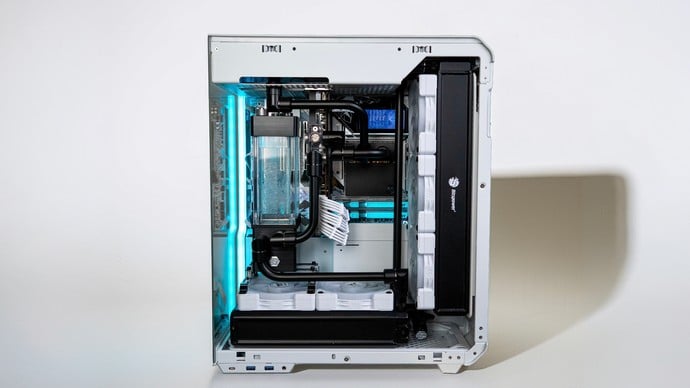

Nous prenons la mesure de la chambre principale, elle aussi atypique. En partie haute de celle-ci, la carte mère prendra place latéralement, ports I/O orientés vers le haut. La partie basse, volontairement minimaliste, surprend ou dérange. Cette chambre permet l’installation de six ventilateurs 120 mm : trois en bas et trois sur le côté. D’origine, trois ventilateurs daisy-chainables de la marque sont déjà en place.
SSUPD Xhuttle

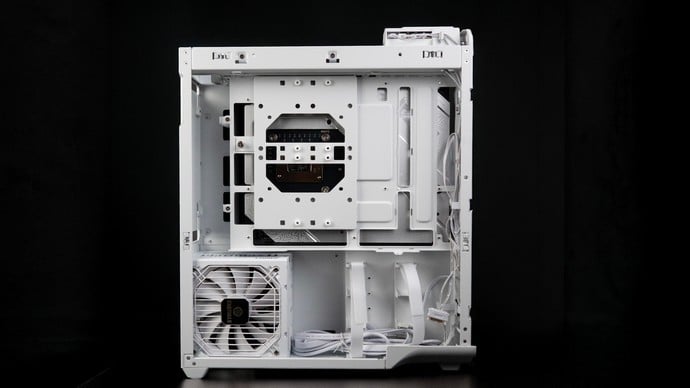

La chambre arrière recevra l’alimentation et offre un espace très généreux pour la gestion des câbles. Plusieurs velcros sont déjà en place pour faciliter la tâche. Le manuel utilisateur conseille même un routage précis des câbles en fonction des composants choisis. Au dos de la carte mère, nous pouvons installer un ventilateur 120 mm.

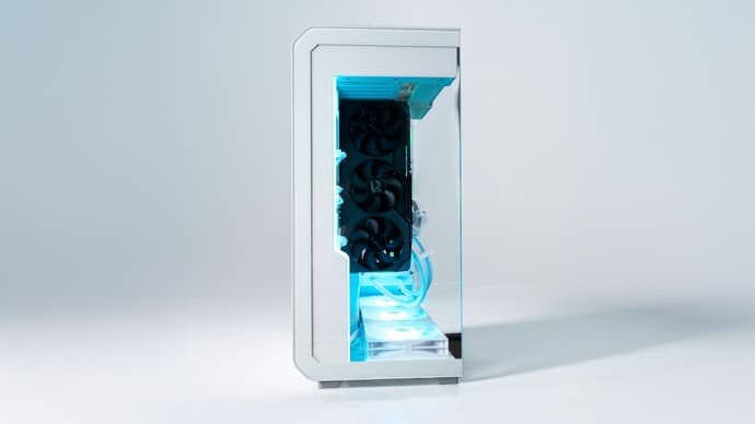

Enfin, la chambre supérieure, dédiée aux entrées/sorties GPU et carte mère, peut recevoir trois ventilateurs 120 mm supplémentaires, portant le total à dix. Cette chambre, qui n’est pas sans rappeler celle du Geometric Future Model 8, est munie d’une trappe manœuvrable sans outil.
L’ensemble du châssis et des panneaux est de très bonne facture. Nous émettrons un bémol quant à la peinture de notre modèle blanc. Celle-ci est peu vernie et très sensible aux rayures. Les deux principaux supports ventilateurs (bas et côté) sont protégés par des filtres à poussière.
