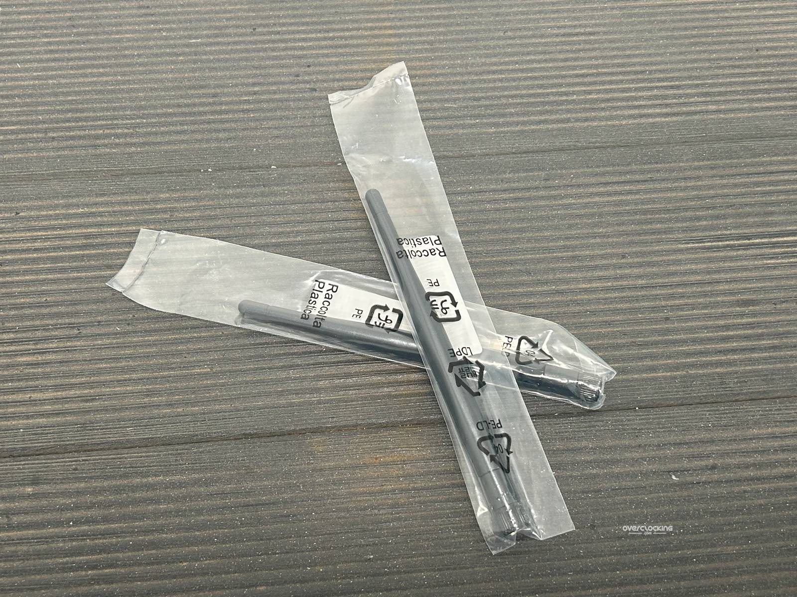

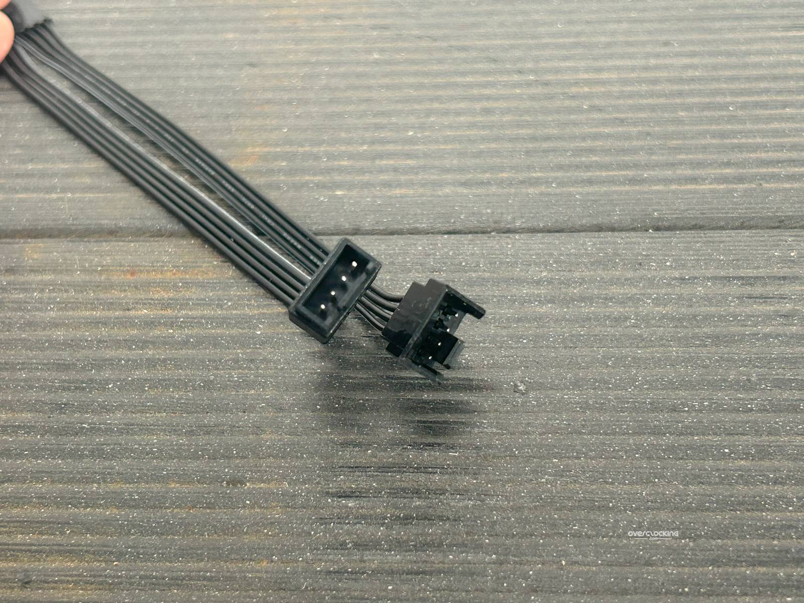

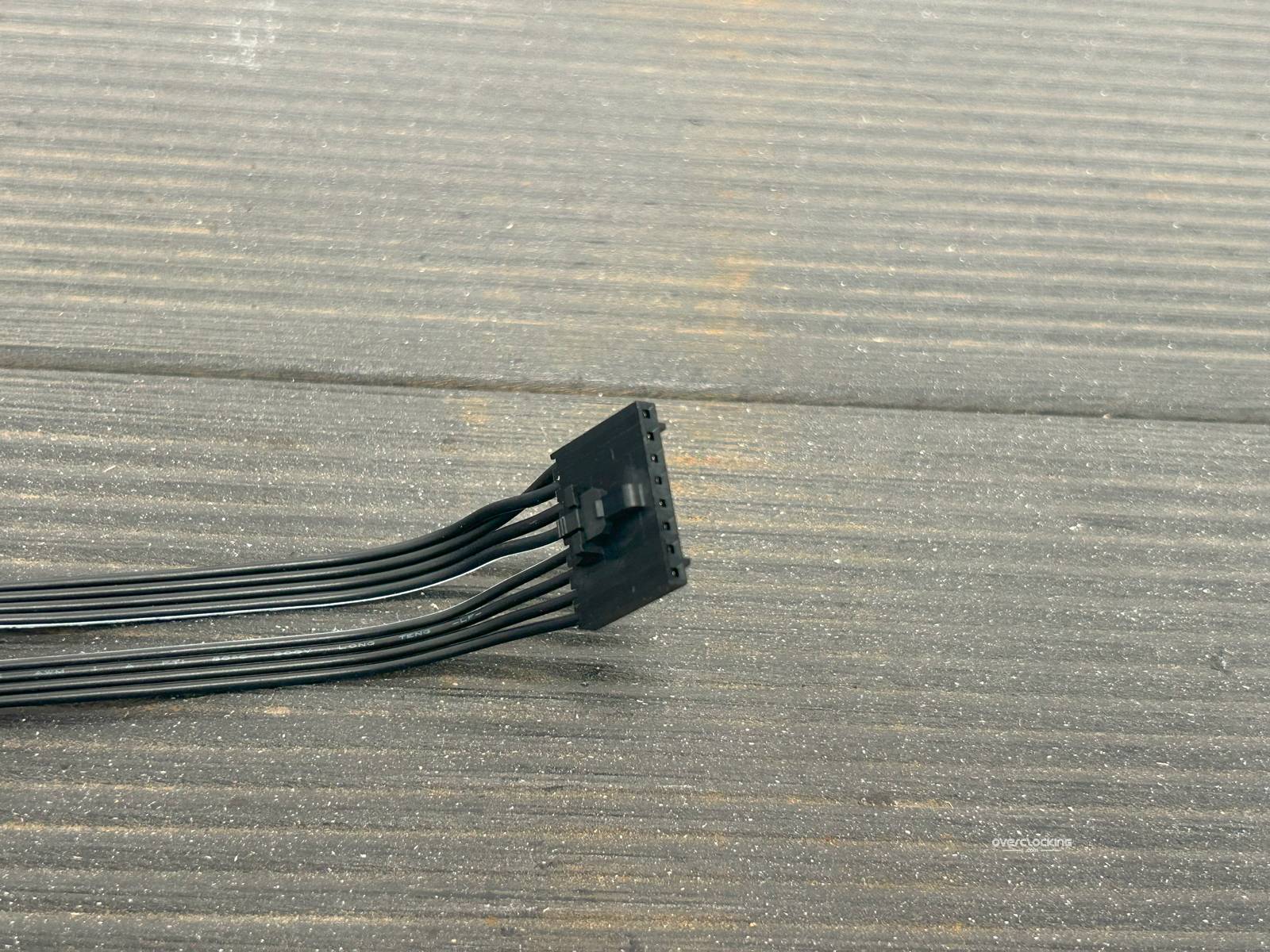

Avec cette carte mère, nous avons le droit à deux câbles SATA 3, deux antennes Wifi 7 et cinq vis pour fixer les M.2. En plus de ces accessoires classiques, on retrouvera deux câbles avec le connecteur “constructeur” de chez NZXT. Une connectique permettant de relier les ventilateurs de la marque directement sur la carte mère. Un câble qui regroupe l’alimentation et le RGB des ventilateurs en un.

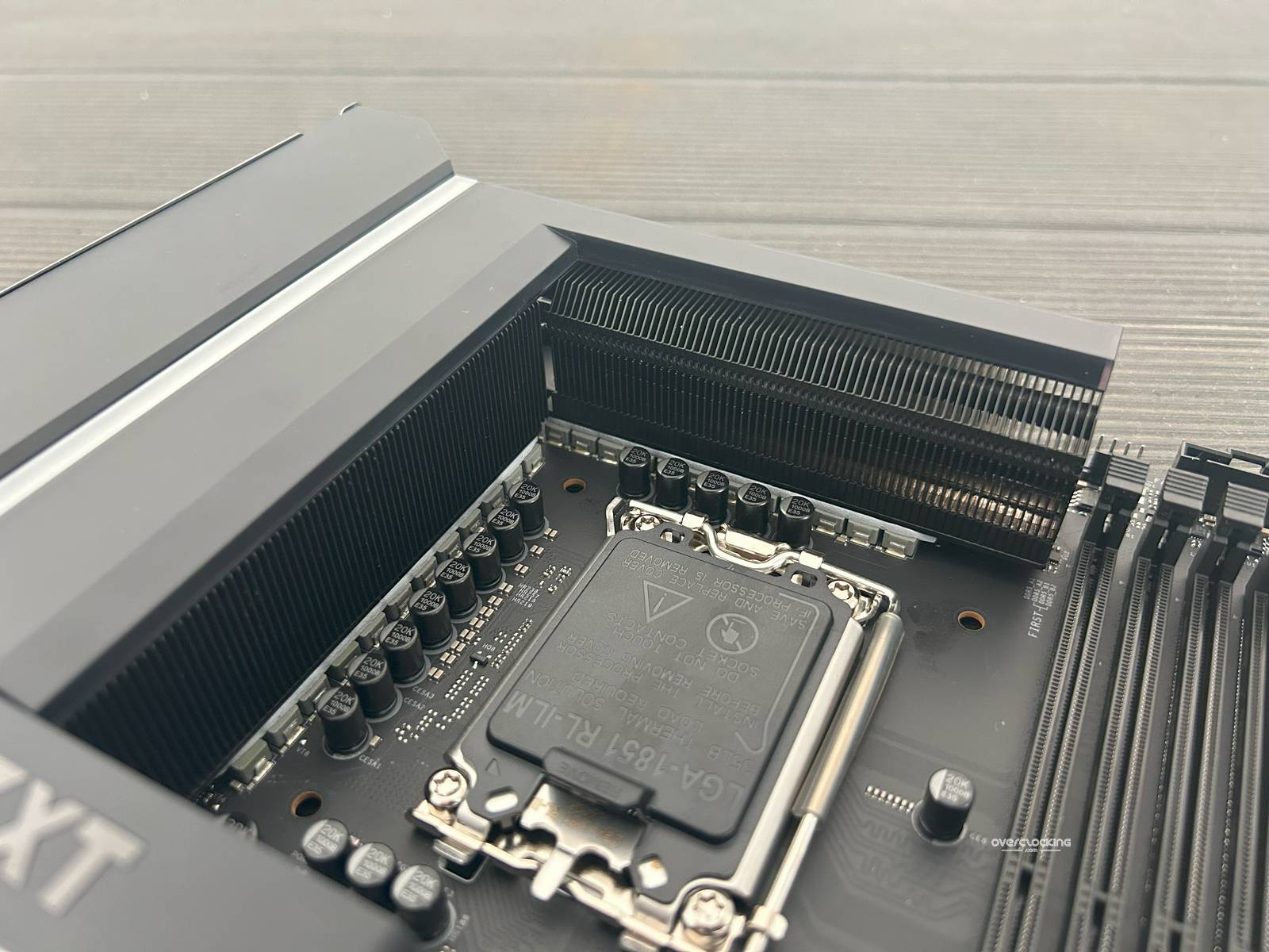

Cette carte mère est structurée autour du dernier chipset Z890 d’Intel. Si vous avez déserté Intel depuis un moment, notez que le plus gros changement visuel face au Z790, est le nombre de pins sur le socket. Place maintenant au LGA-1851, accompagné de ses 1851 broches et de la nouvelle génération Core Ultra de chez Intel. Du côté du refroidissement, il n’y aura aucun problème si vous souhaitez changer de configuration. La disposition des trous pour fixer le système de refroidissement n’a pas changé. Ainsi, si vous avez un refroidissement compatible avec le LGA-1700, il sera compatible sur ce nouveau socket. Pas besoin de passer à la caisse une nouvelle fois pour un nouvel équipement ! Cependant, il est important de prendre en considération que le point chaud sur un Core Ultra 200S n’est pas exactement au même endroit que sur la génération précédente. Certaines marques de refroidissement livre alors des kits permettant un meilleur alignement de leur produit sur l’IHS des derniers Intel.

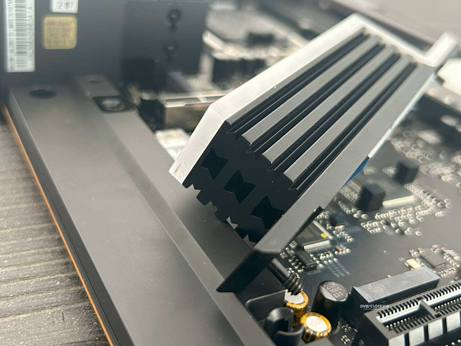

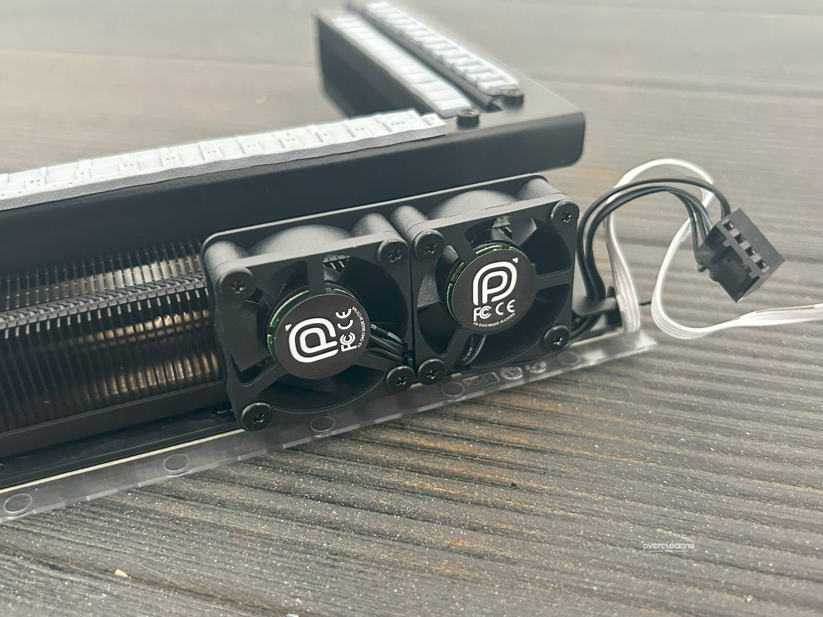

Les radiateurs :

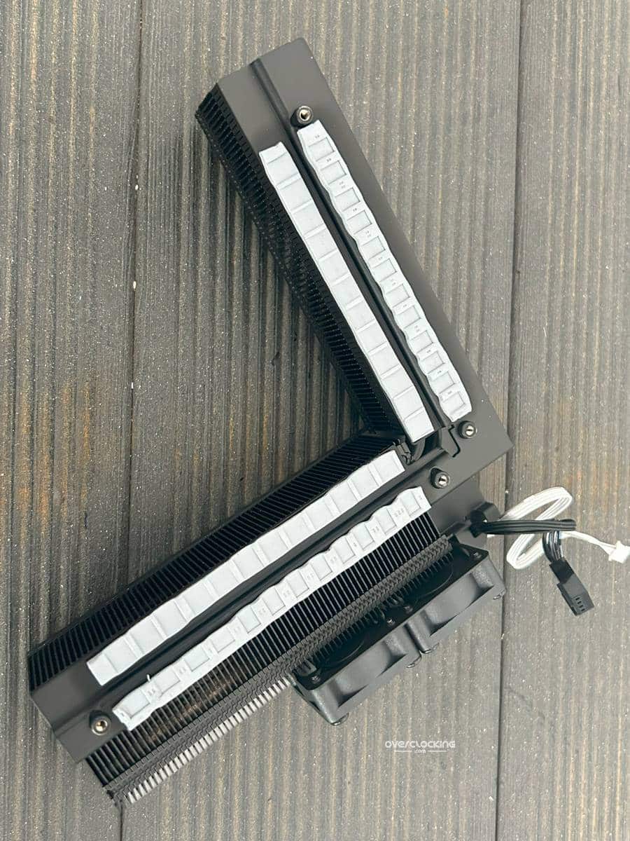

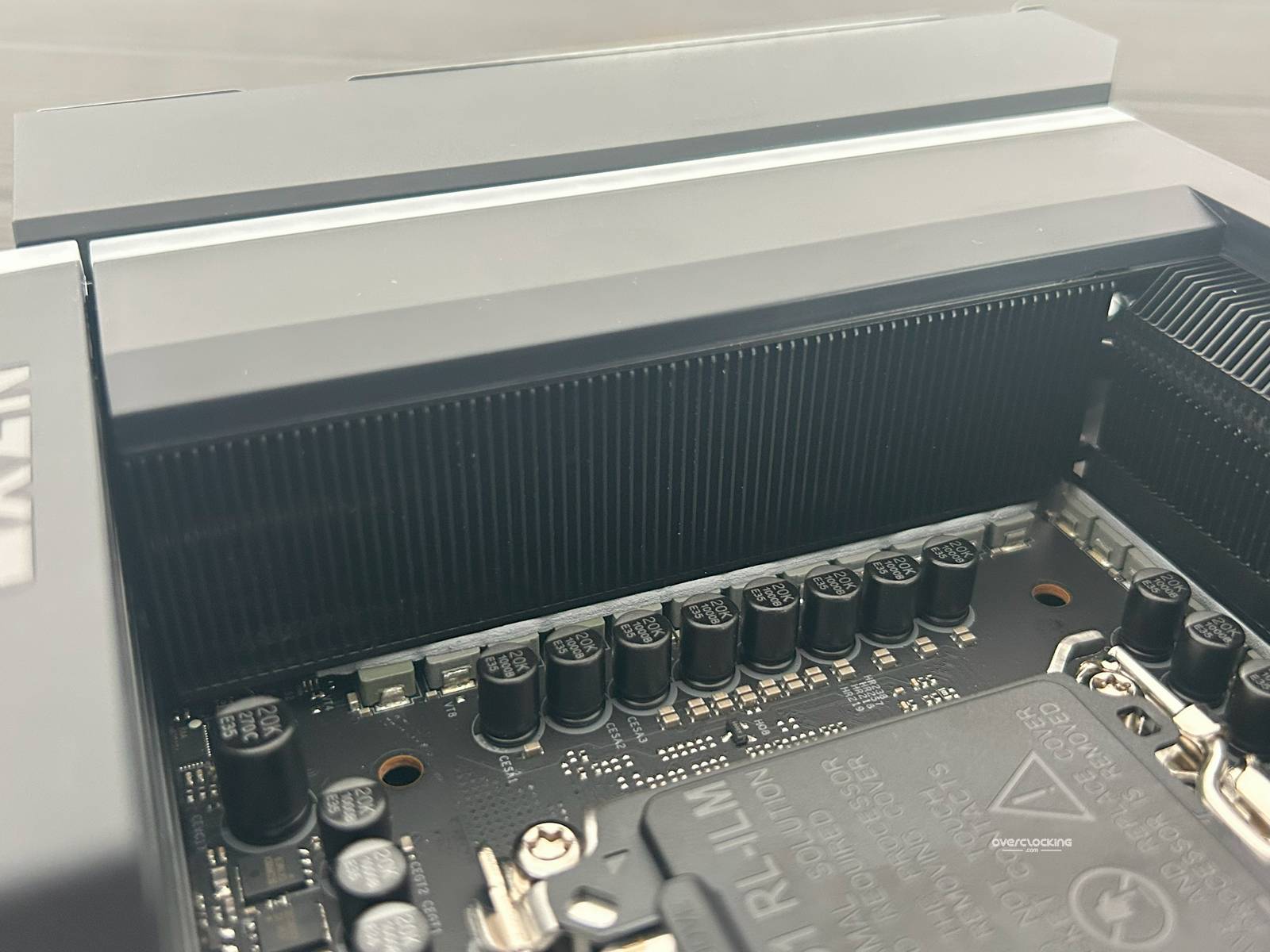

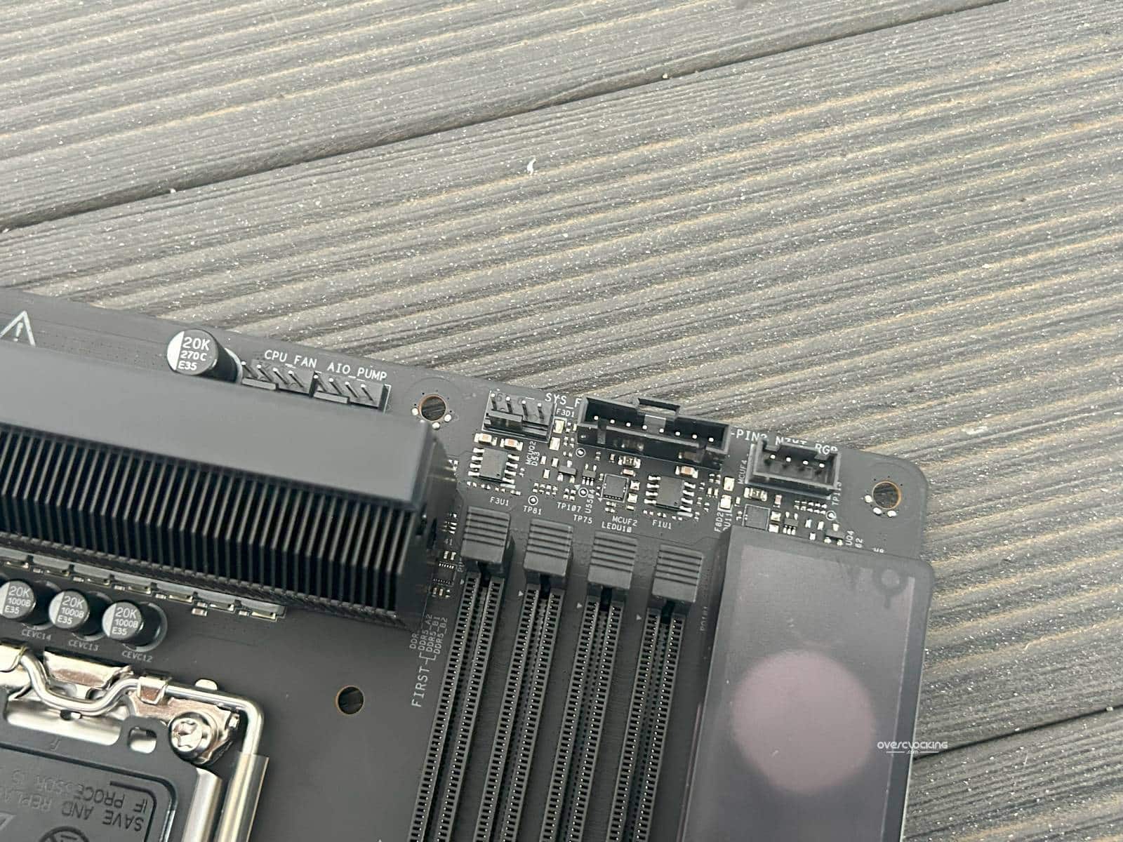

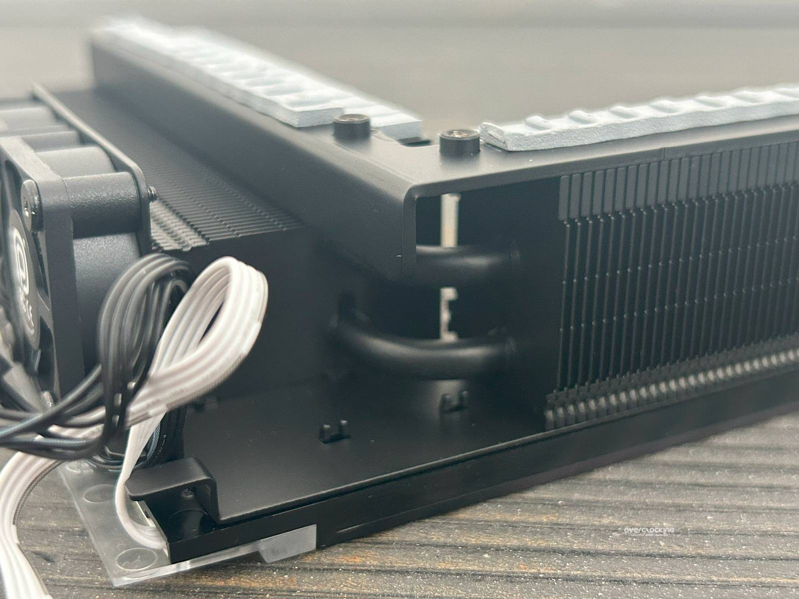

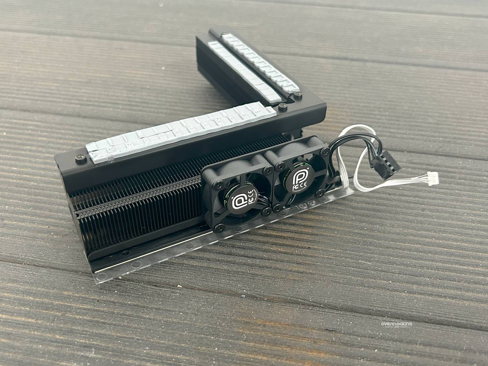

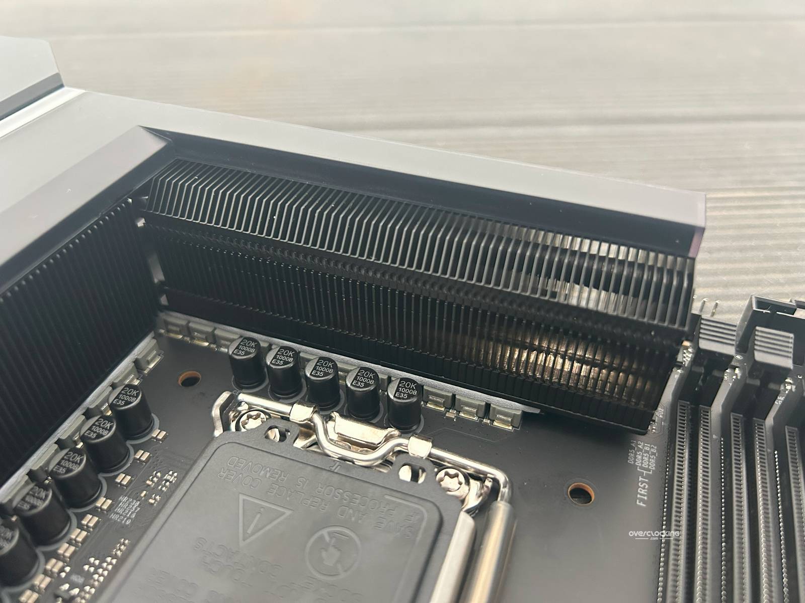

Avec la N9 Z890, NZXT n’a pas fait les choses à moitié concernant les radiateurs des VRM. Cela se caractérise par l’absence d’un bloc en métal, mais la présence d’ailettes ! Le refroidissement des VRM devrait donc être beaucoup plus efficace.
Ceux-ci sont très bien finis et possèdent deux caloducs pour permettre une meilleure conductivité thermique.

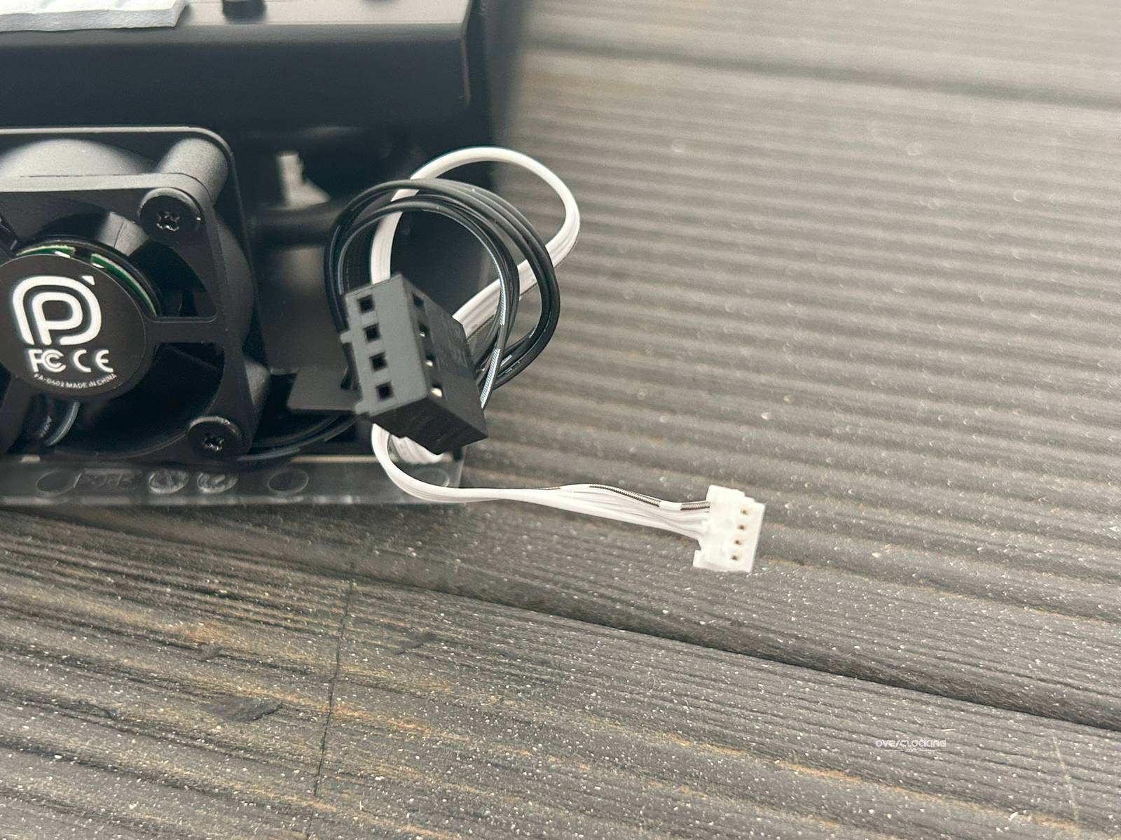

Cerise sur le gâteau, le refroidissement des VRM qui semblait déjà costaud, va être optimisé par la présence de deux petits ventilateurs. Ceux-ci sont cachés sous le cache de l’io shield et vont venir aspirer l’air depuis l’intérieur du PC, avant de le l’expulser en dehors, au niveau des connectiques arrières.

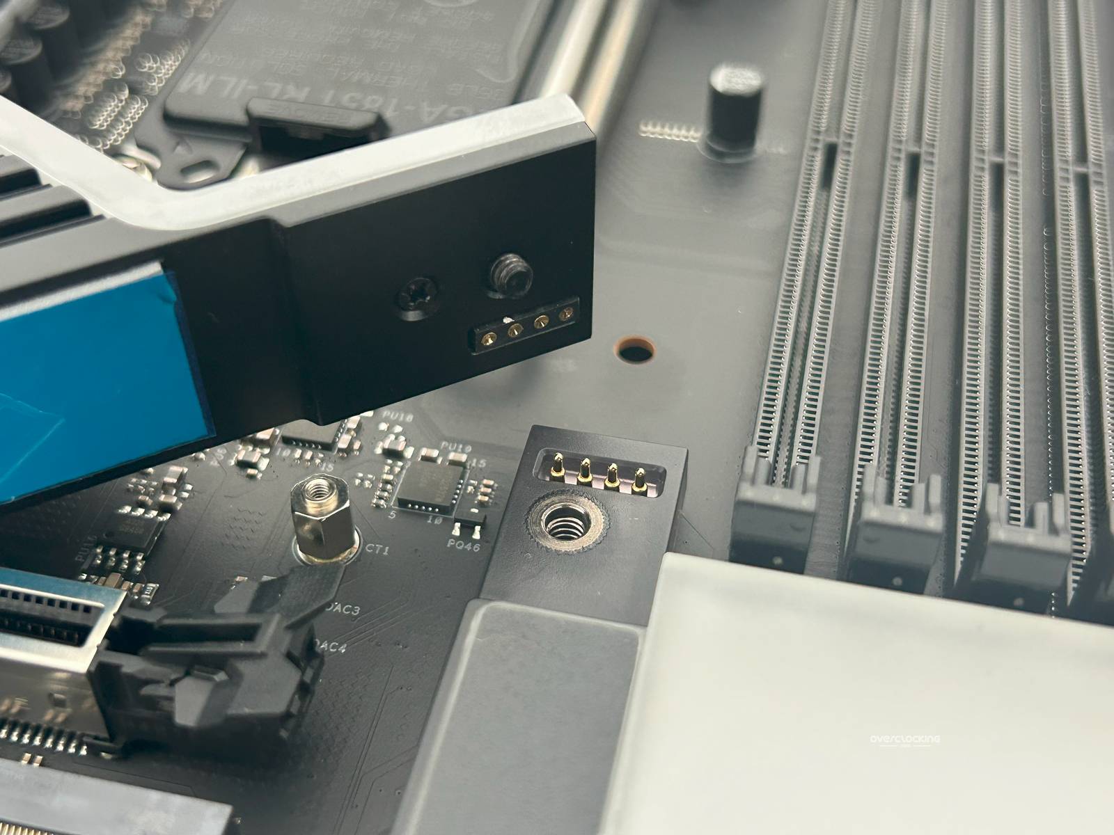

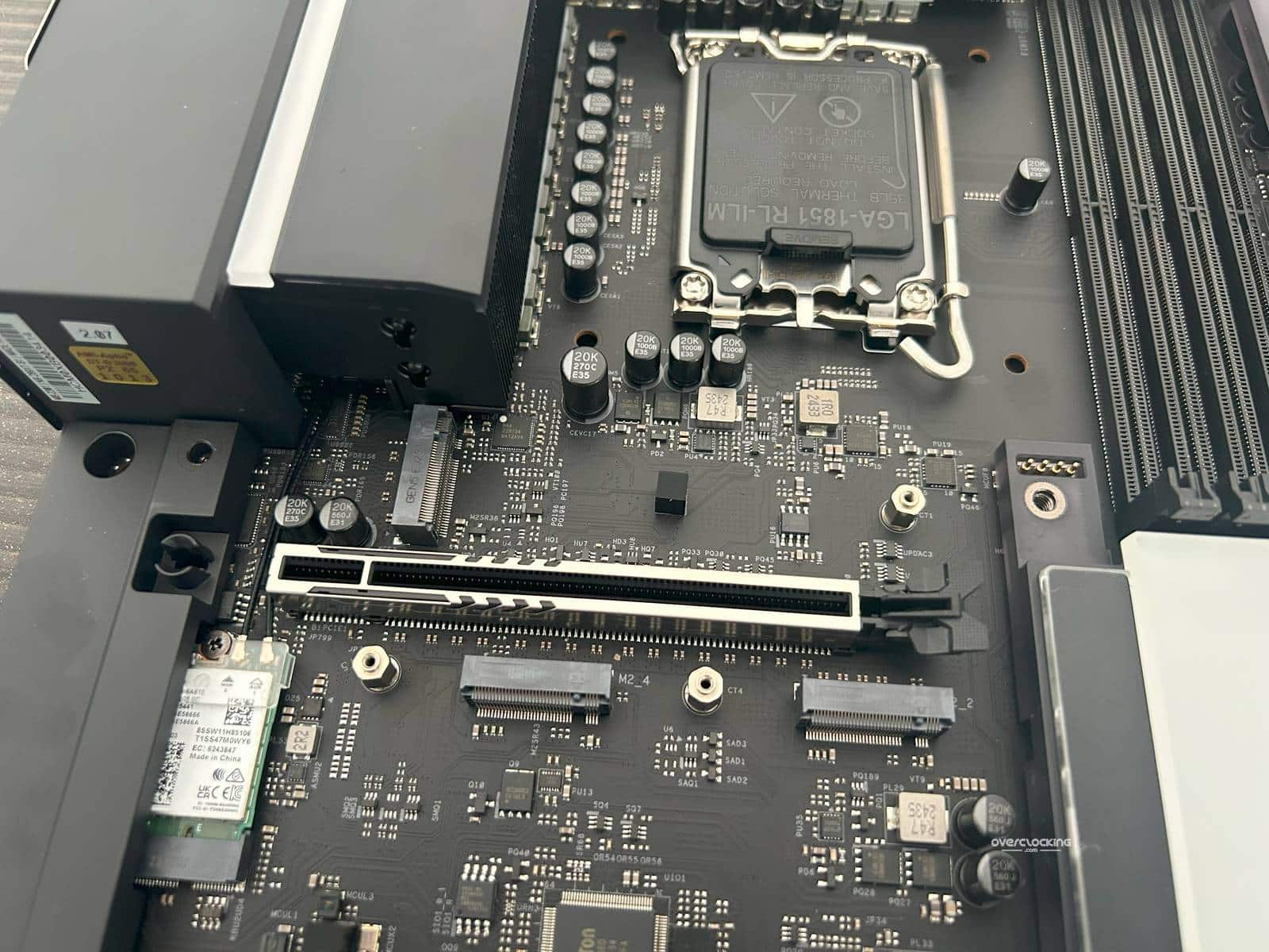

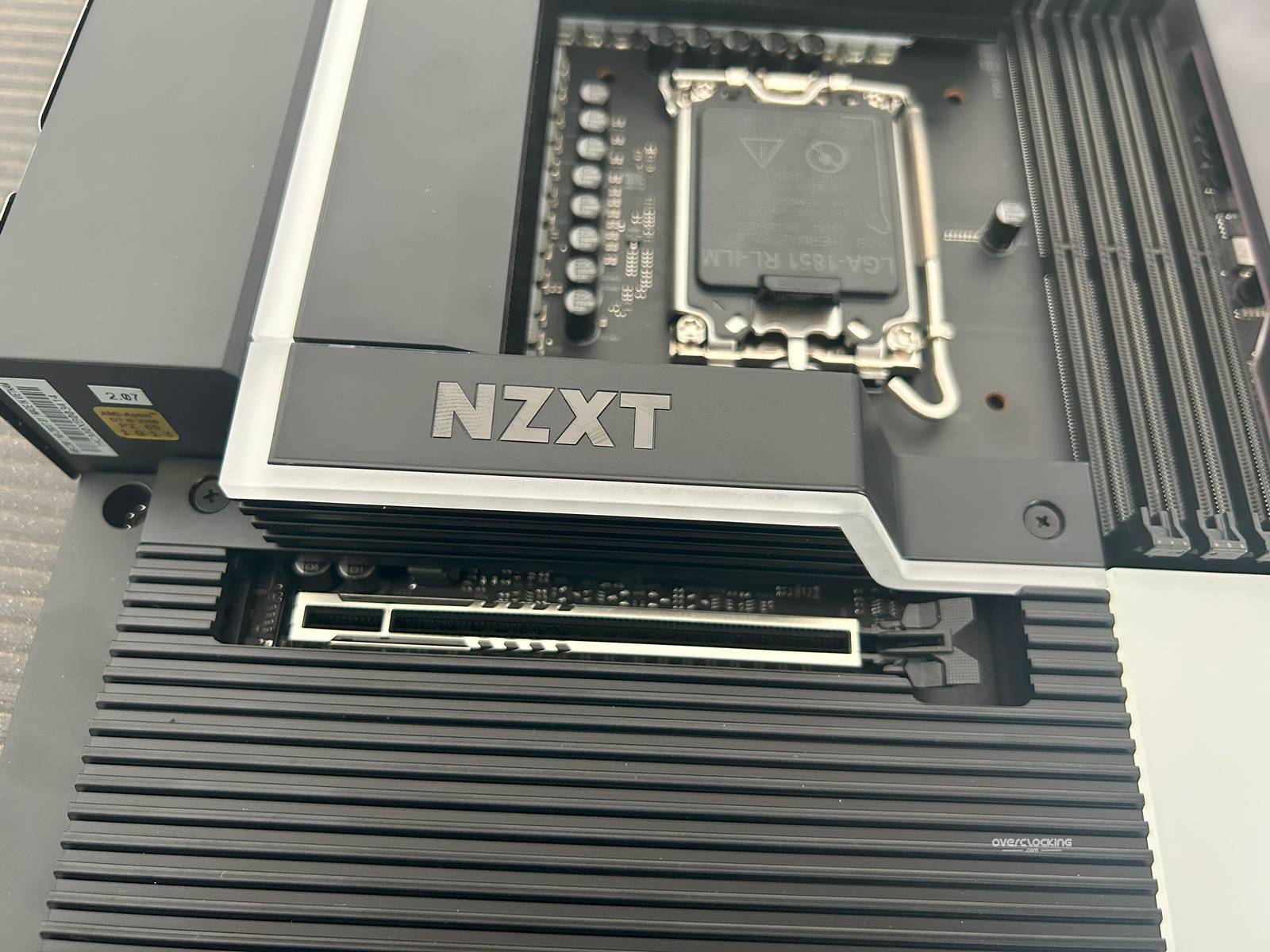

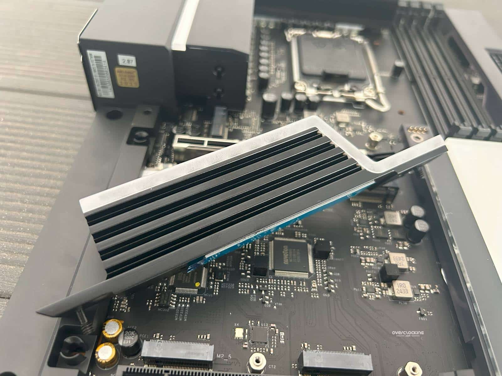

Cinq emplacements M.2:
Sur ce modèle, nous avons la place pour venir installer cinq SSD au format M.2. L’emplacement principal est équipé d’un dissipateur conséquent qui s’accompagne de la compatibilité en PCIe Gen 5.0. Il sera sublimé par la présence d’une bande RGB qui continue celle présente sur les VRM. Le dissipateur sera aussi estampillé du logo NZXT.

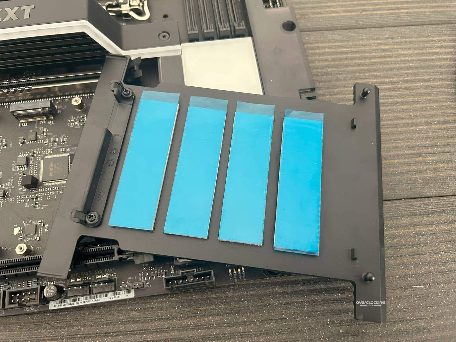

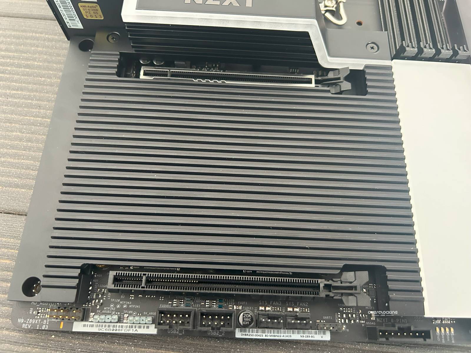

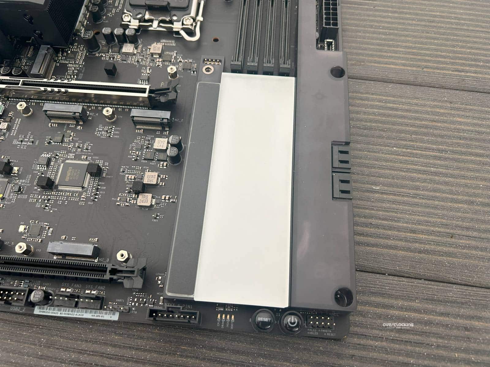

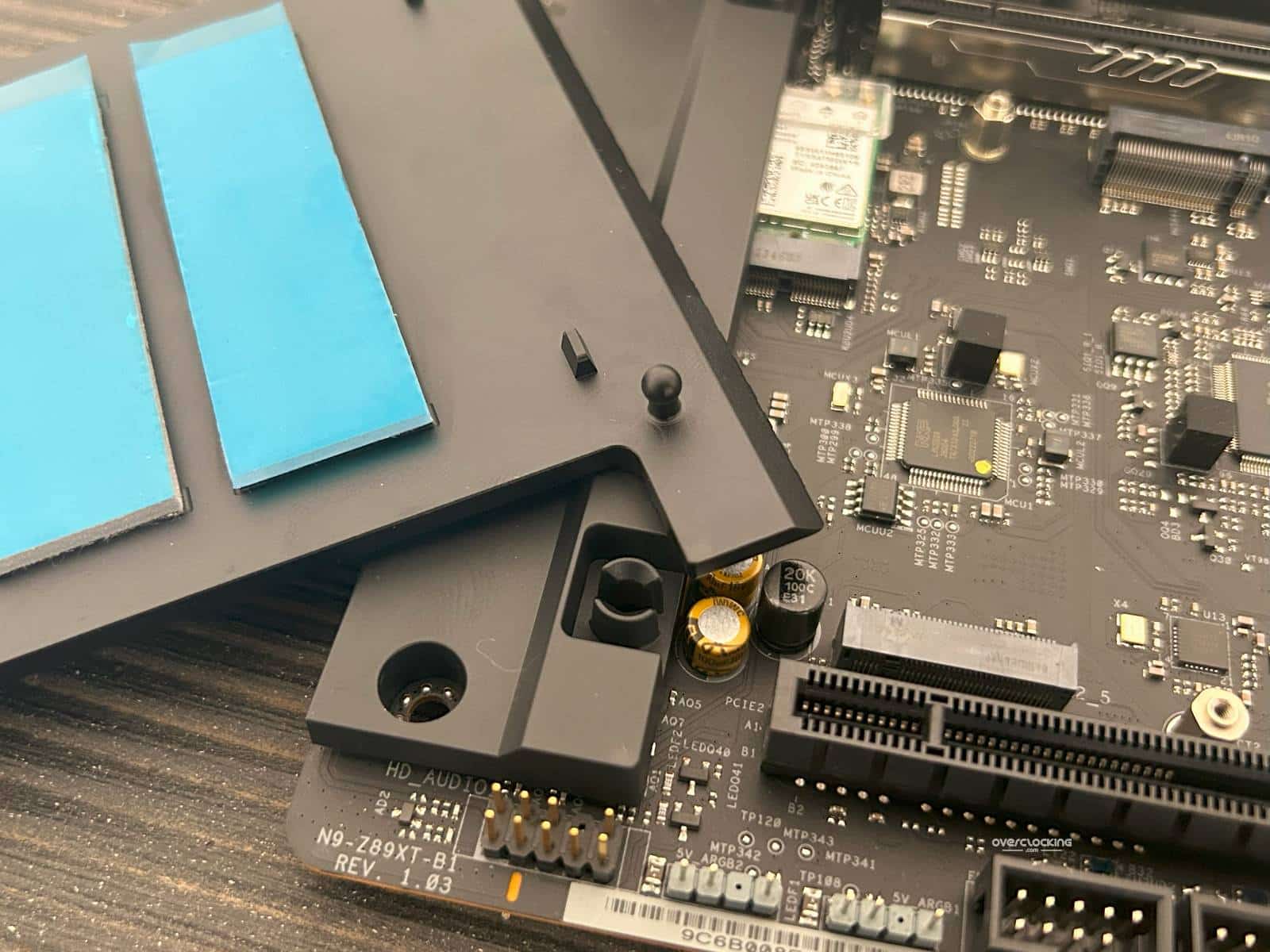

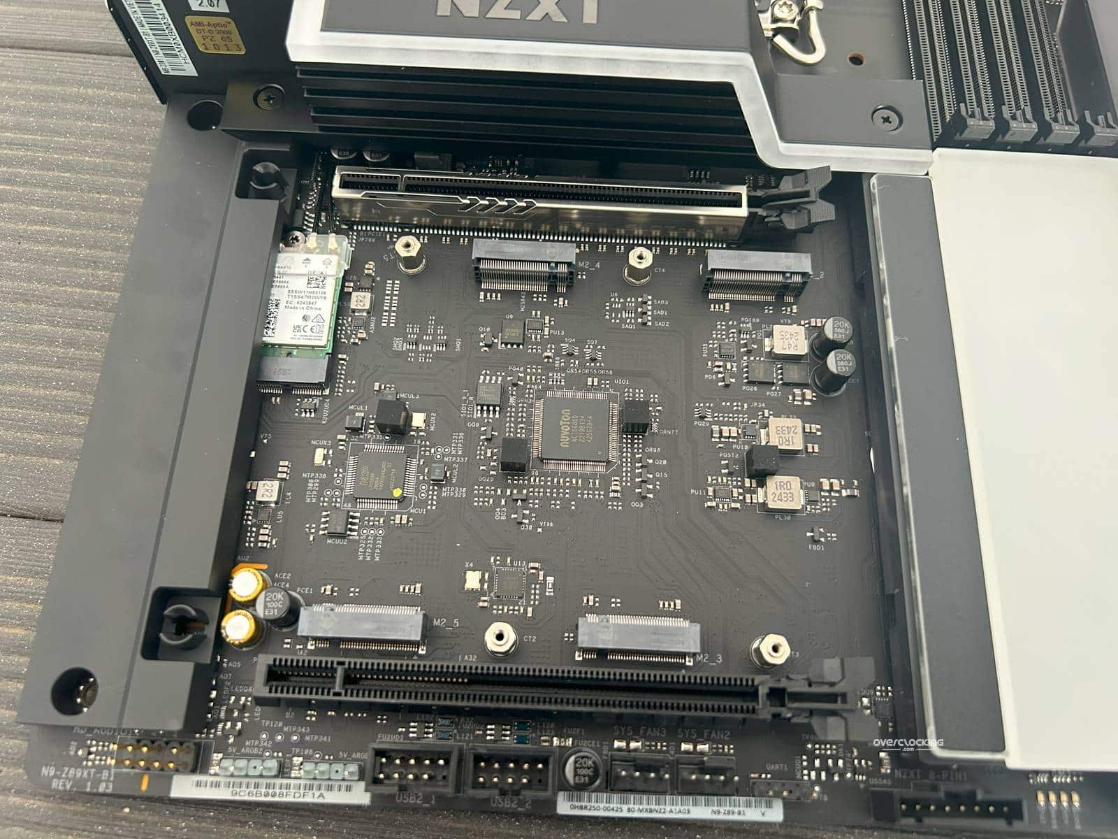

En dessous de l’emplacement principal, nous retrouvons les quatre autres emplacements M.2. Ceux-ci sont d’ailleurs disposés de manière peu orthodoxe. En effet, leur positionnement est à la verticale. Là encore, la dissipation est assurée par une plaque en métal. Une plaque usinée avec des rainures, pour permettre un meilleur refroidissement.
Ce dissipateur est aussi le seul élément de la carte mère à disposer d’un démontage simple. C’est-à-dire sans outils, comme sur les modèles de chez Asus ou MSI.
Avec cette N9 Z890, NZXT n’a pas mis de côté la dissipation. Que ce soit pour les VRM ou les M.2 vous n’aurez aucun souci à vous faire du côté des températures.
PCIe et emplacements mémoires :

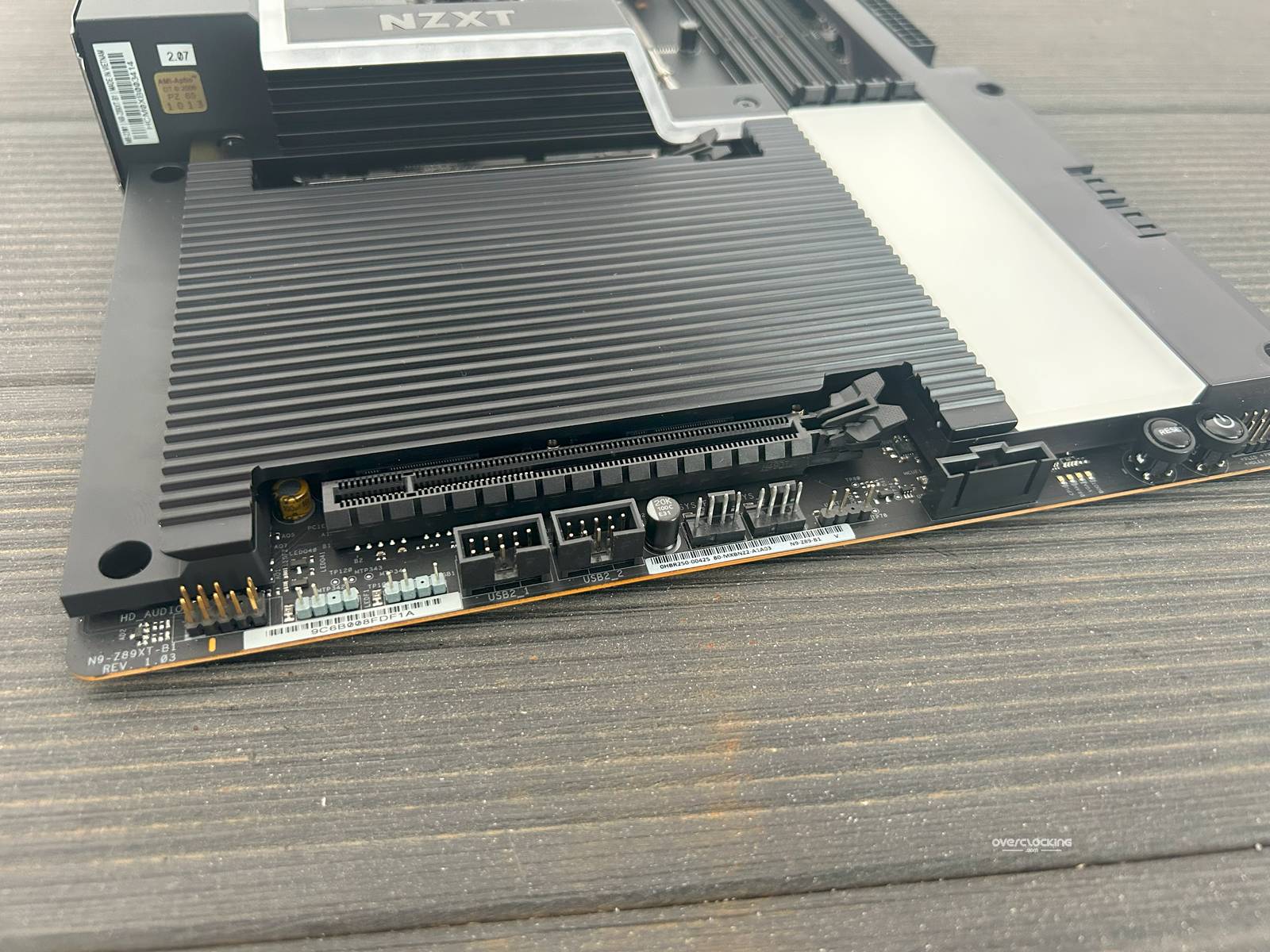

Contrairement aux versions précédentes, cette nouvelle version embarque seulement deux emplacements PCIe x16. L’un est situé juste en dessous du M.2 principal et l’autre au bas de la carte mère. Le slot principal sera compatible Gen 5.0, vous n’aurez donc aucun problème de compatibilité avec les cartes graphiques de dernière génération. Concernant le deuxième emplacement PCIe, vous serez cependant limité à un slot d’espacement.
Un point que l’on peut considérer comme négatif. Surtout un usage orienté professionnel. Car oui, depuis que le SLI n’existe plus, à quoi bon mettre 4 slots PCIe sur la carte mère ? La plupart des marques optent plutôt pour ajouter des emplacements M.2. Malgré tout, NZXT a décidé de laisser un deuxième emplacement PCIe sur cette carte mère. Notamment pour certains besoins, comme celui d’une carte d’acquisition.

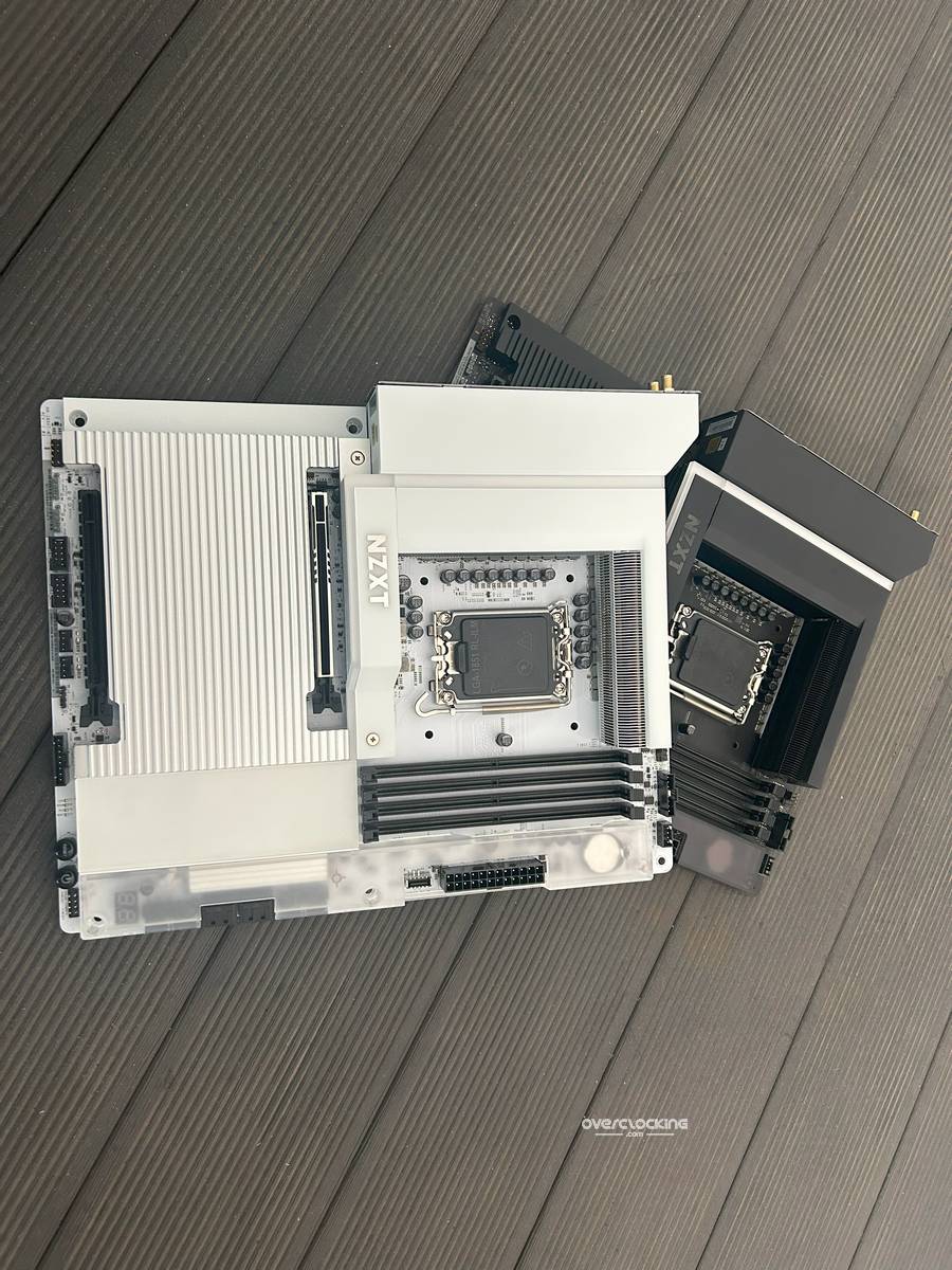

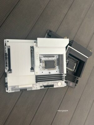

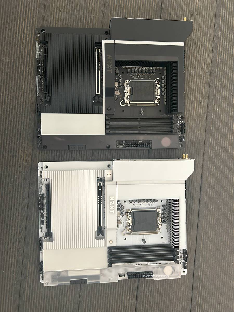

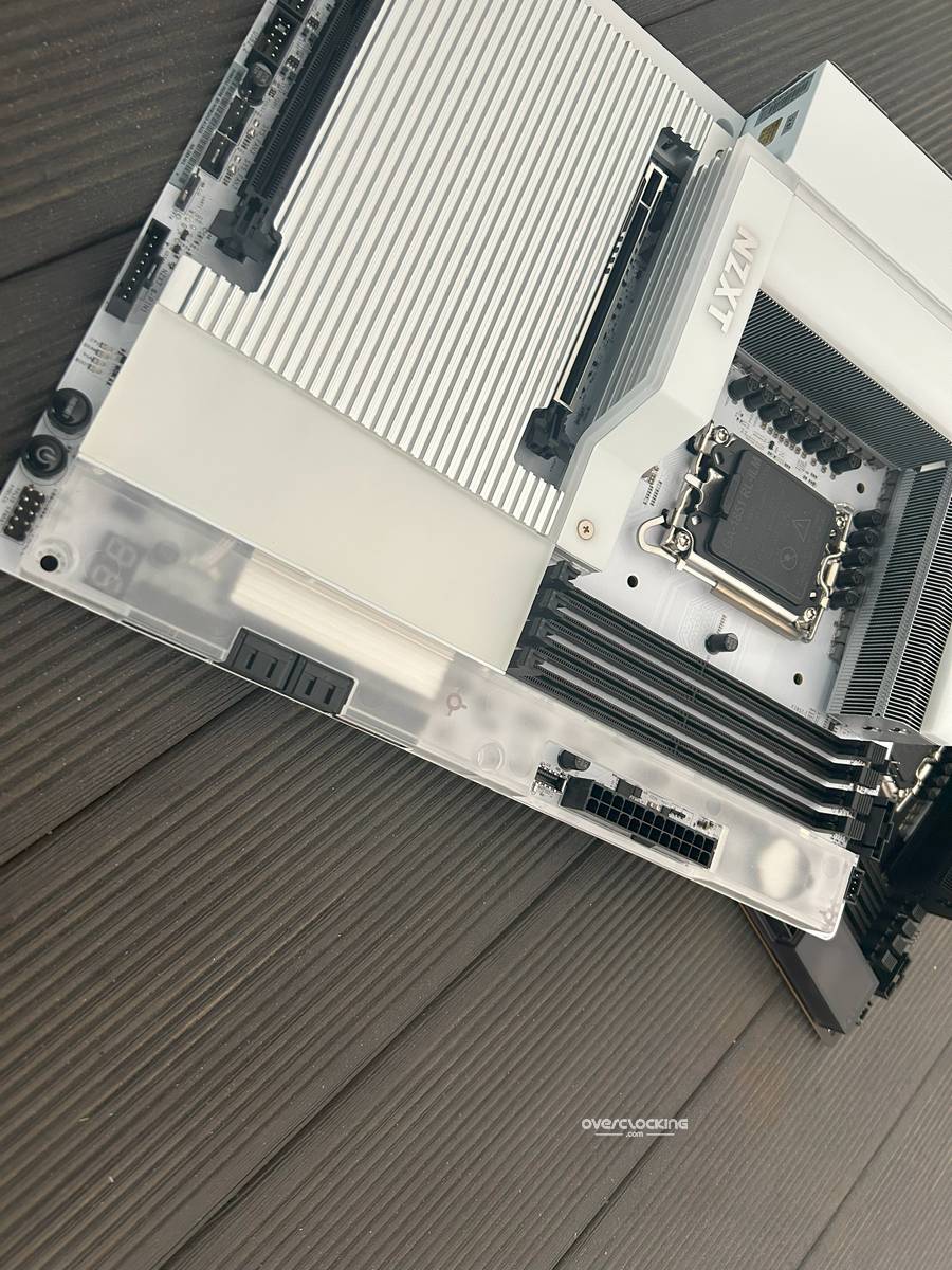

La version blanche :

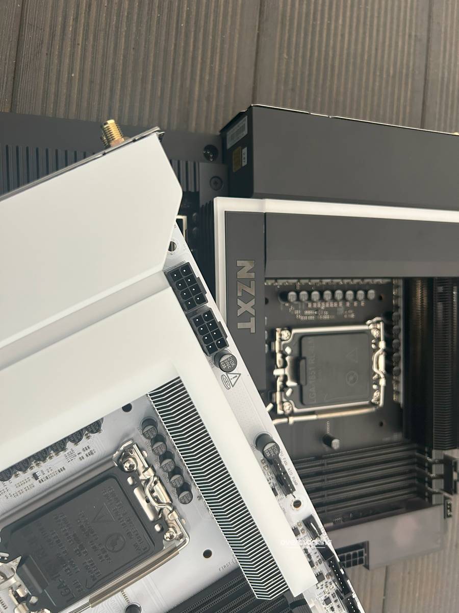

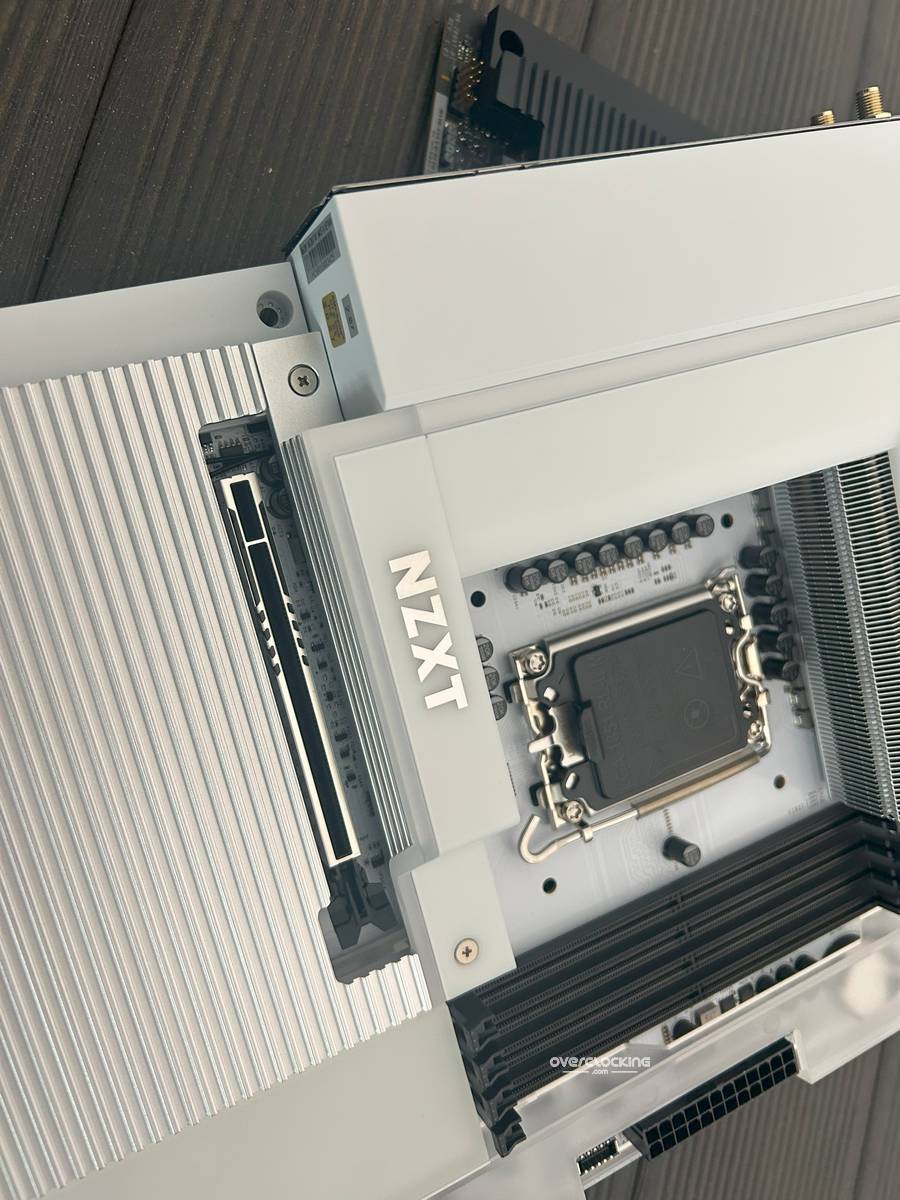

Depuis le début de ce test, nous vous montrons uniquement la version noire de cette carte mère. Le modèle qui devrait être celui qui séduira le plus, grâce à son look sobre et discret. Heureusement, NZXT a pensé aux amateurs de configurations blanches. La N9 Z890, ne laisse donc pas de côté ceux qui recherchent le plus de “pureté” pour rendre leur setup le plus parfait.
De notre point de vue, le modèle blanc est aussi bien réussie que la version noire que nous vous présentions juste avant. Le fait de laisser les emplacements PCIe et RAM de couleur noir, apporte un certain contraste à l’ensemble. Permettant à la carte mère ne pas simplement rester blanche, mais plus détaillée d’une certaine manière. Le seul point négatif que nous pouvons noter sur cette version blanche, c’est la présence d’un cache beaucoup moins opaque sur le côté droit. Rendant alors visible les composants de la carte mère. Même si cela reste assez esthétique, cela peut perturber certains.
Évidemment, sur cette version, nous retrouvons exactement les mêmes caractéristiques que la version noire. Le tout a simplement été mis sous la couleur blanche. Ces deux versions sont disponibles à un prix similaire, nous n’avons donc ici aucune “taxe” liée à sa couleur peu répandue !

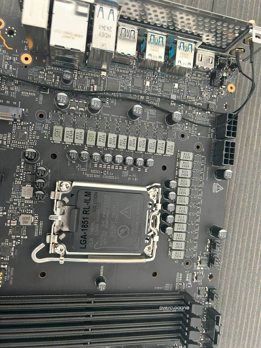

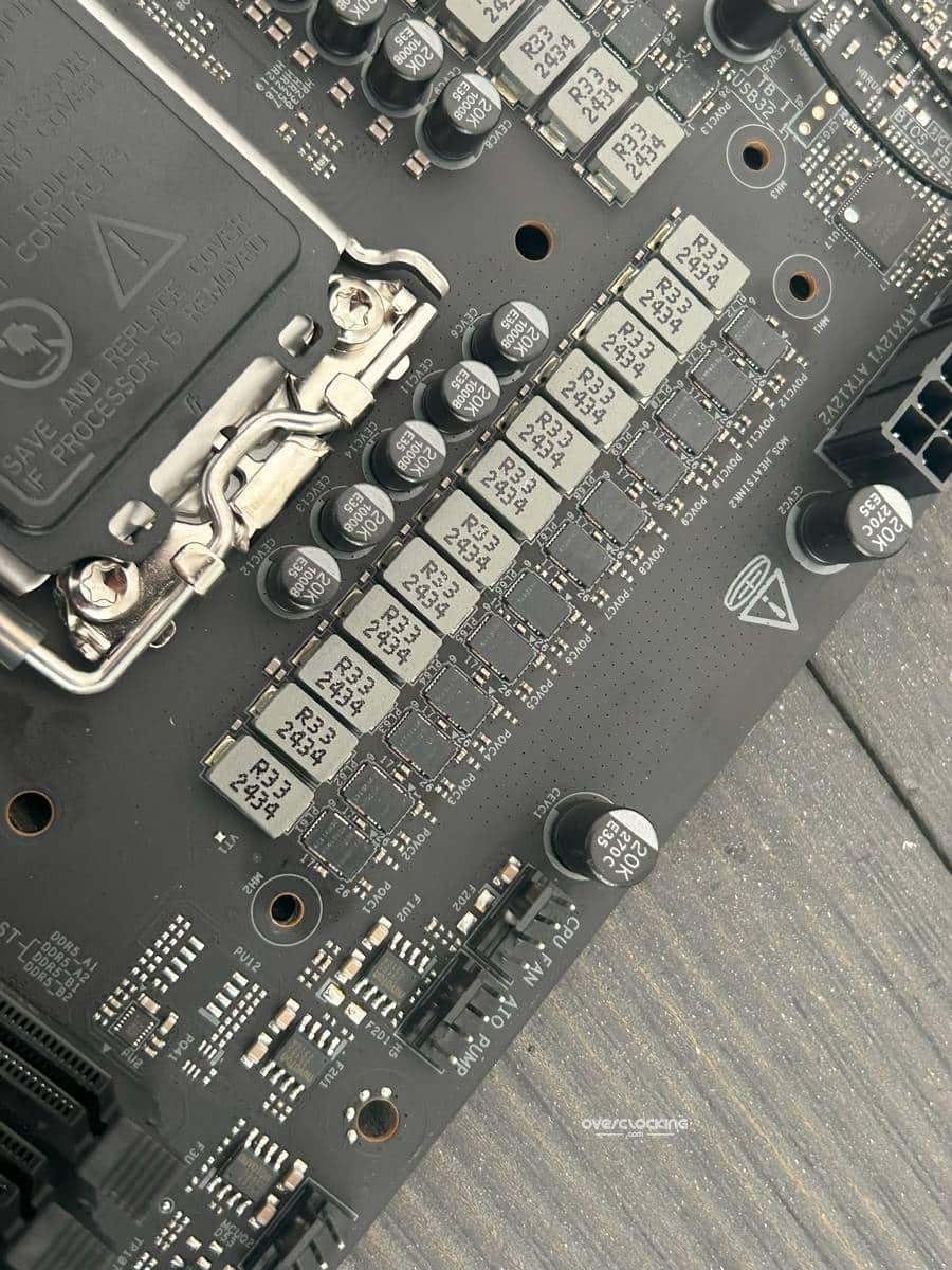

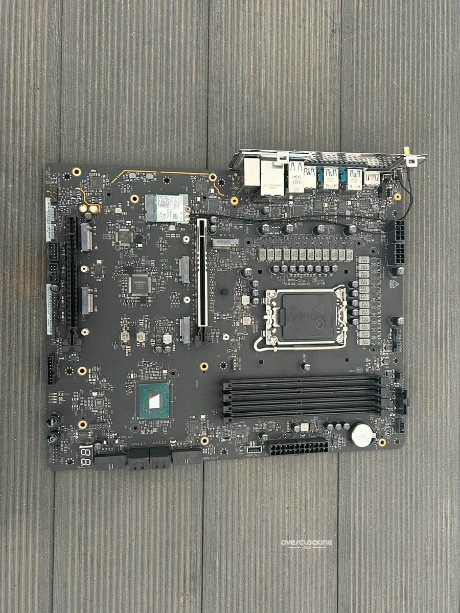

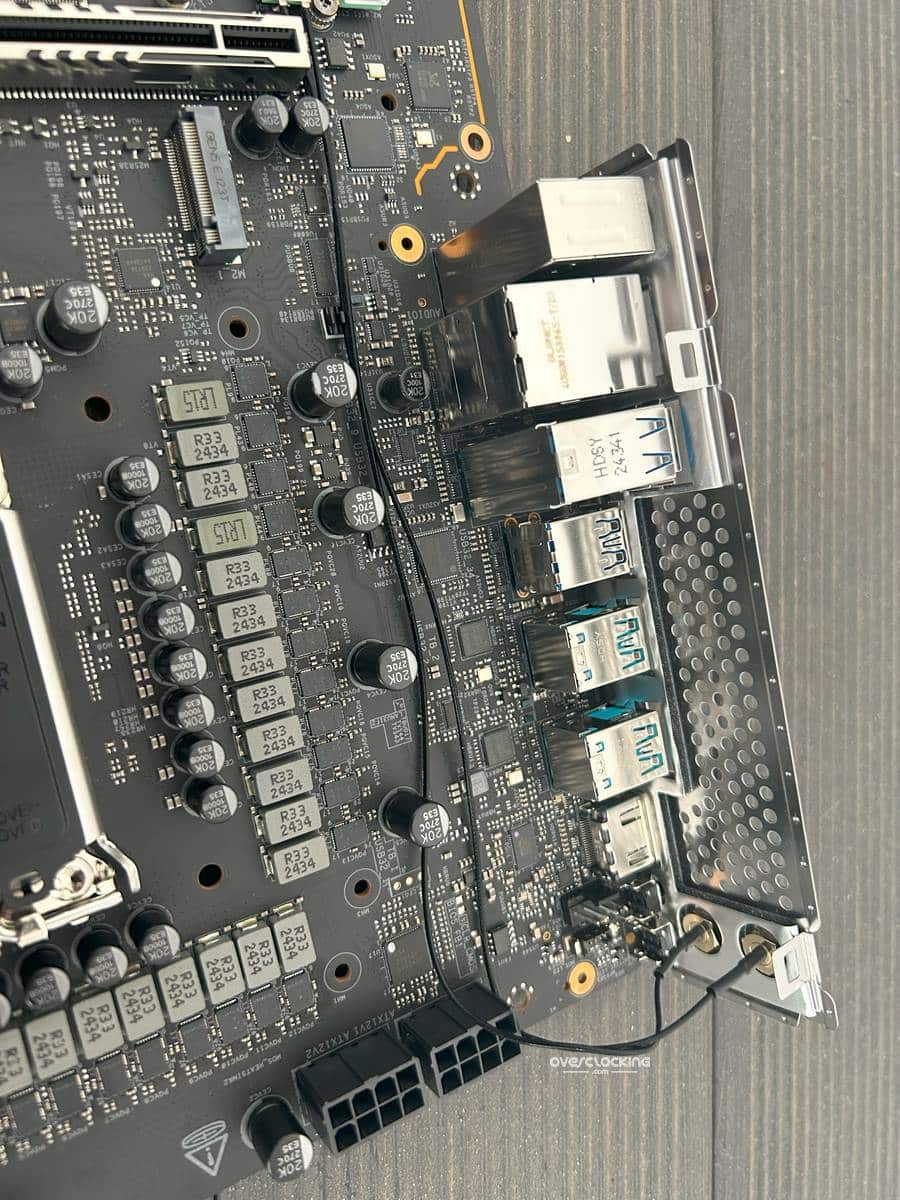

Il y a de fortes probabilités que la conception technique et donc le PCB de la NZXT N9 Z890 soient toujours sous-traités chez ASRock (on dit “fortes probabilités” mais en réalité c’est évident !). Pour ceux qui s’inquiètent, ce n’est pas vraiment un mauvais point, puisque ASRock dispose d’une certaine légitimité dans le monde des cartes mères depuis de longues années..
Avec cette N9 Z890, nous avons donc le droit à un design robuste du côté des phases d’alimentation avec une architecture en 20+1+1, le tout pouvant aller à 10A. Le PCB est quant à lui composé de 8 couches de cuivre, ce qui assure une faible perte de 2 oz aidant ainsi à une meilleure stabilité lors de l’application d’un overclocking. Ici, vous pourrez facilement assurer l’alimentation de votre 285K avec un overclocking poussé.

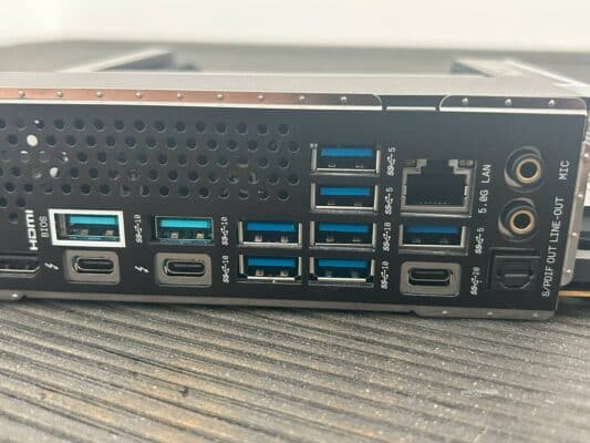

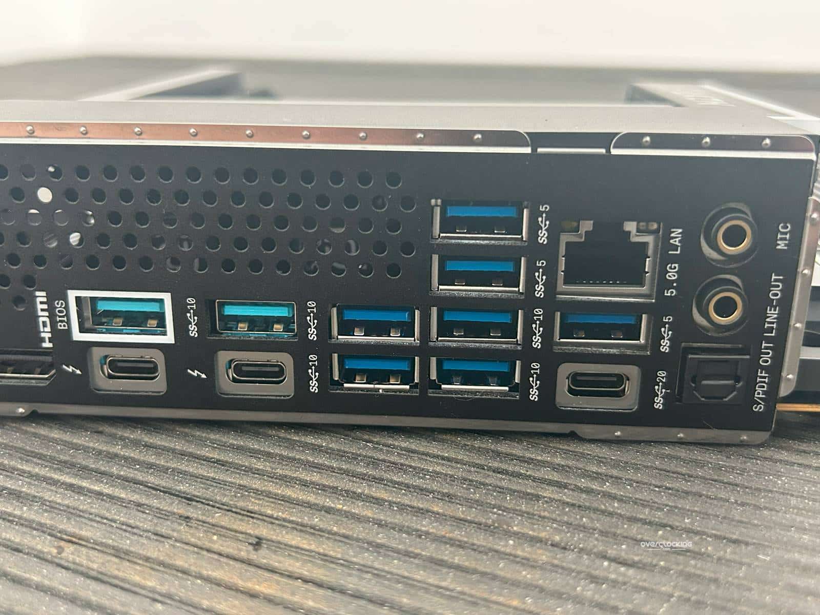

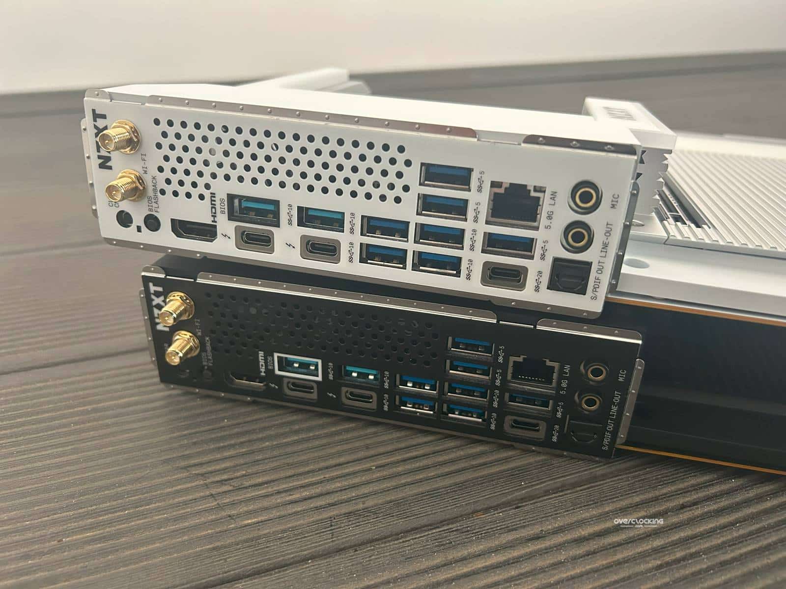

Les connectiques :

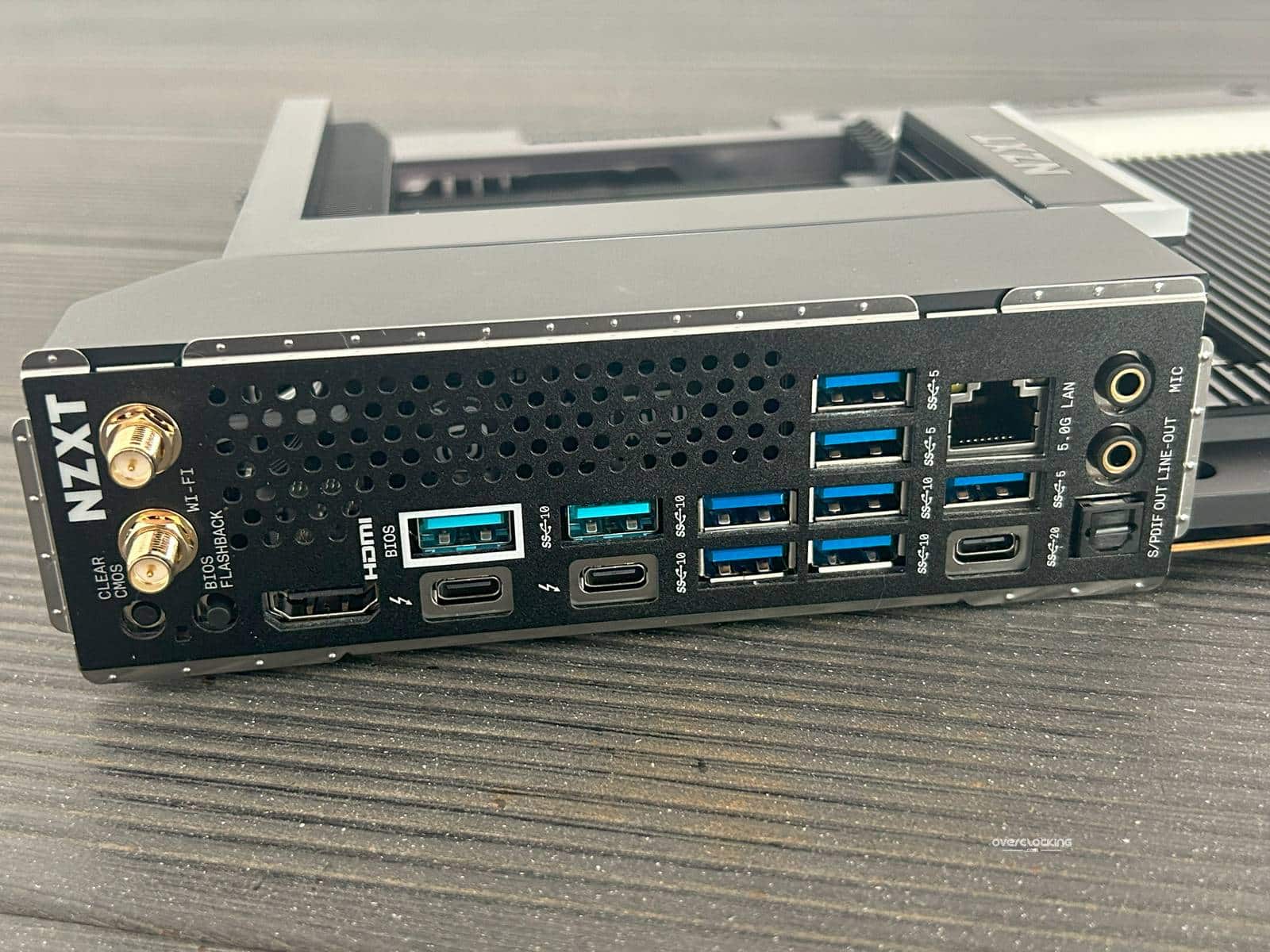

Puisque cette carte mère se veut être le plus haut de gamme possible, la connectique est un élément important. Ainsi, sur cette N9 Z890 nous aurons le droit à trois USB-C dont deux thunderbolt 4, un port ethernet de 5 Gb, quatre USB 3.2 gen.2, trois USB 3.2 gen 1, les deux prises antennes du wifi 7 et enfin une sortie SPDIF. Nous aurons aussi deux autres USB basiques, des ports son/micro et une prise hdmi pour profiter de l’iGPU en cas de problème.

Le connecteur 8 broches permet, grâce à l’adaptateur fourni, de relier un câble ventilateur et RGB sur une prise de la carte mère.

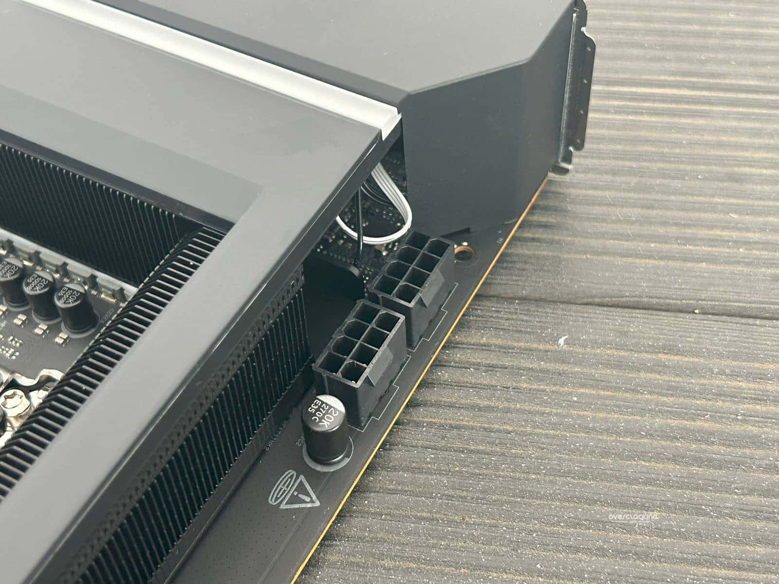

En haut à gauche de la carte mère, nous retrouverons deux ports d’alimentations CPU. Ceux-ci permettront d’assurer une alimentation stable de votre processeur Intel Core Ultra.

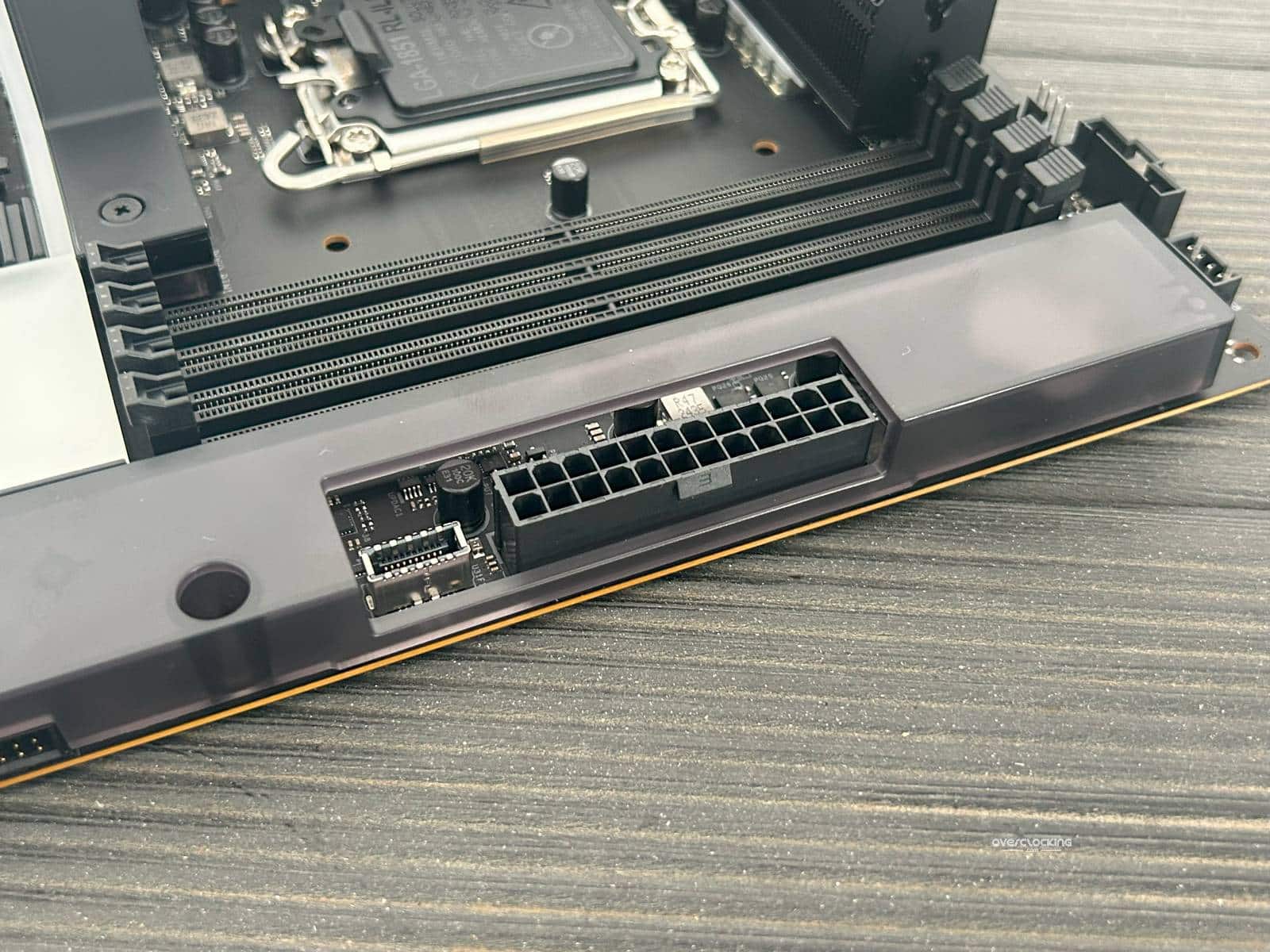

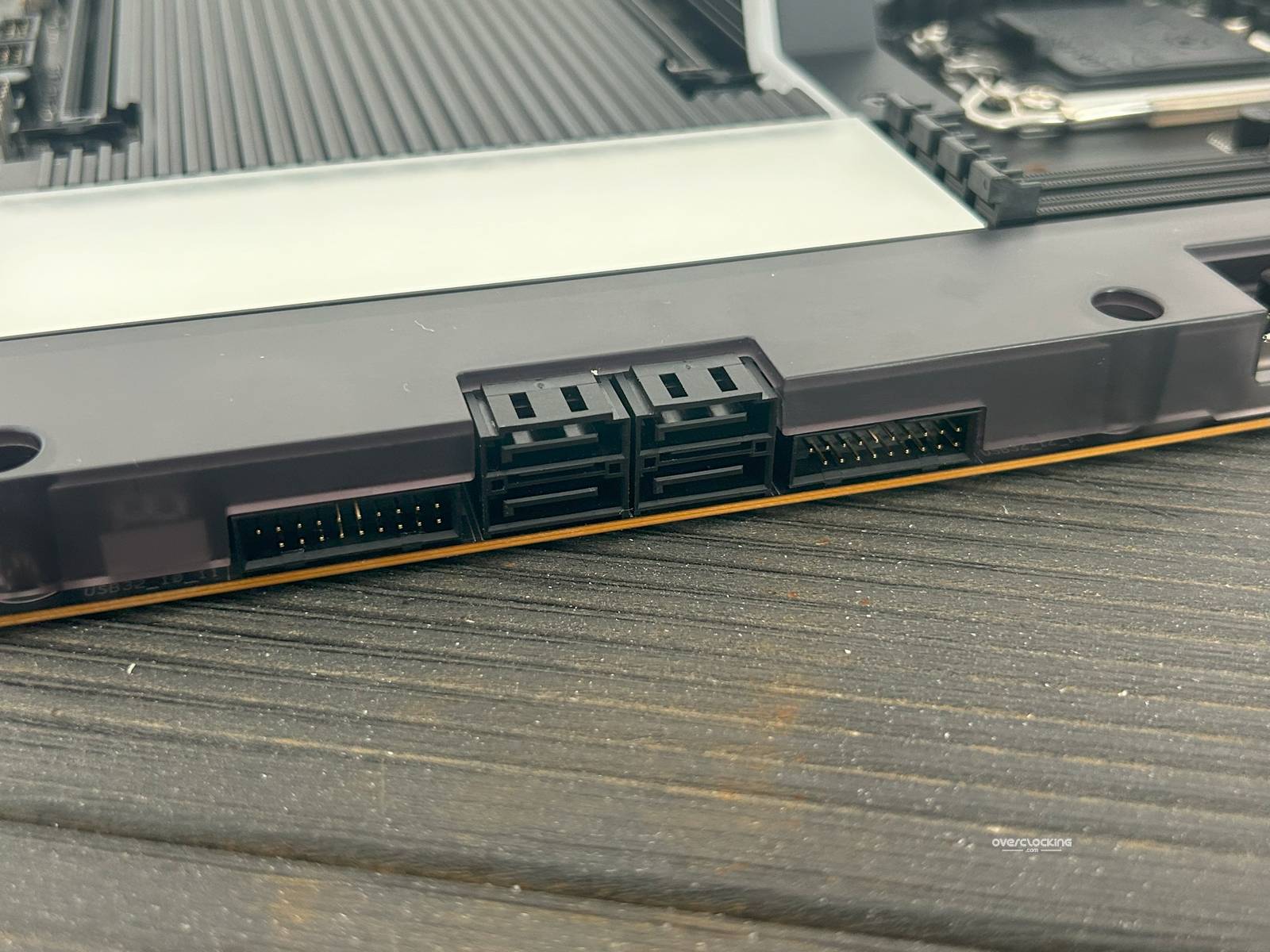

Pour finir, la prise d’alimentation ATX 24 pins, le connecteur USB-C, les quatre SATA et les deux ports USB en 3.2 Gen1 pour connecter les prises de votre boîtier sont situés sur le côté droit de la carte mère.
On apprécie le détail des ports USB à 90 degrés pour permettre un montage beaucoup plus esthétique dans votre boîtier.

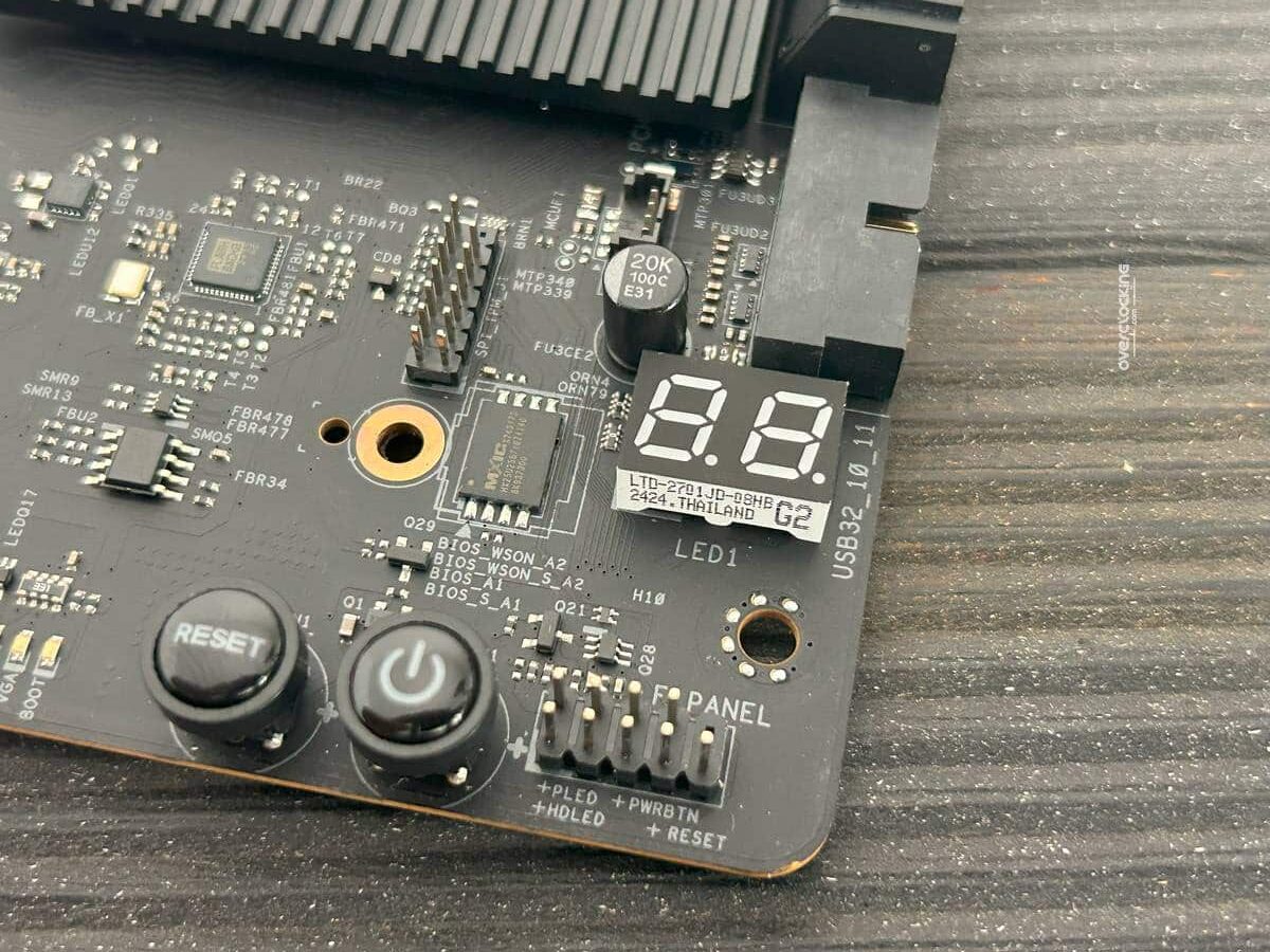

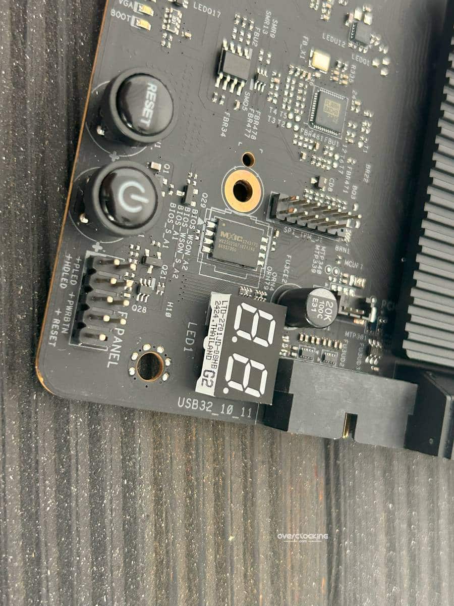

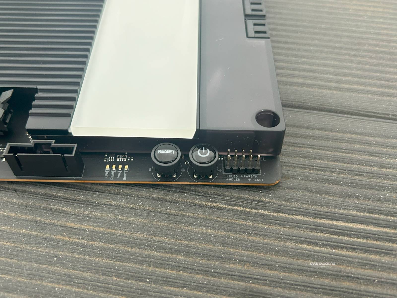

Comme sur la plupart des cartes mères haut de gamme, des outils pour faciliter l’overclocking et la maintenance sont présents. Ils sont donc directement intégrés sur la carte mère, plus précisément sur la partie inférieure droite. Nous aurons donc le droit à deux boutons ; un pour allumer/éteindre et un autre pour redémarrer la configuration. Le tout est accompagné de quatre diodes pour identifier les problèmes lors du démarrage de la configuration.

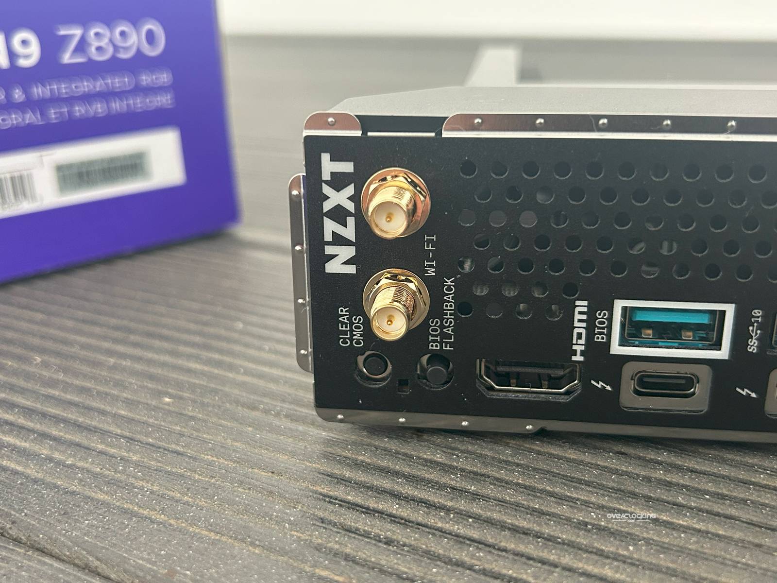

La N9 Z890 est aussi accompagnée d’un affichage des codes d’erreurs afin de mieux identifier les erreurs. Enfin, un bouton clear cmos est présent sur cette carte mère pour remettre rapidement à zéro son BIOS. Un bouton couplé à celui flashback, qui est situé à l’arrière de la carte mère.
