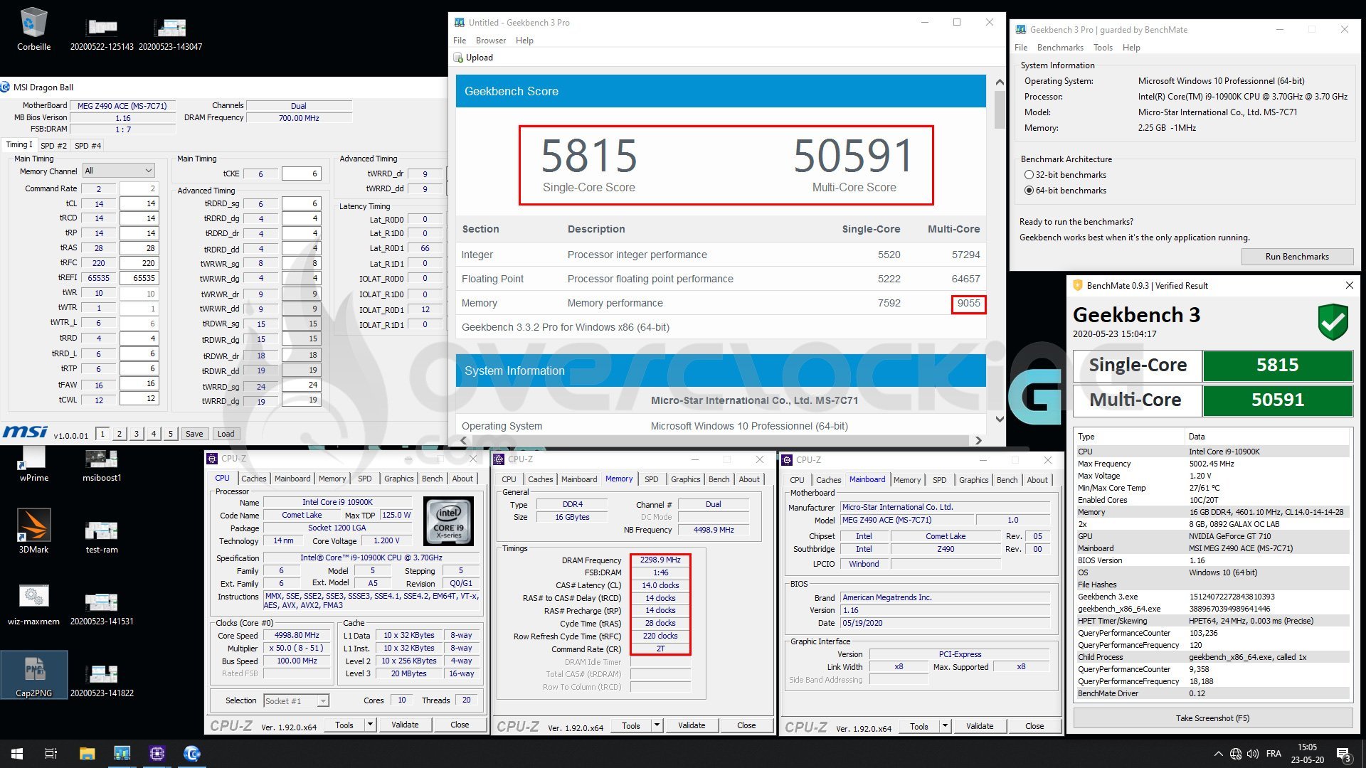

Sur cette génération, comme sur la précédente, avec des kits B-die A2, on est en droit d’espérer passer les profils « 4000 MHz C12 » et « 4800 MHz C14 ». Si le premier n’a été qu’une formalité, j’ai rencontré plus de difficultés pour atteindre les 4800 MHz, que je n’ai d’ailleurs jamais atteint.
Seconde carte mère Z490 que je teste et je commence à comprendre petit à petit. Il semblerait que par rapport à la génération précédente, les fréquences VCCIO et VCCSA doivent être augmentées « violemment » pour atteindre du 4800 C14. Pour ma part, je suis resté durant mes tests dans une tension max de 1.4 volt. J’ai passé plus de 8 heures de tests afin de comprendre et d’arriver finalement à ces résultats qui ne me satisfont pas encore.
Pour vous montrer un peu comment cela se passe, il faut par exemple tester chaque timing indépendamment afin de voir sa répercussion positive ou négative sur le score. Imaginez aussi le nombre de crash, de reboot et donc le temps que cela peut prendre en sachant que parfois certains profils passaient et ne passent plus par la suite… Je rêve la nuit des codes erreurs 55, 91, …
Heureusement qu’il est possible de les modifier à la volée via MSI Dragon Ball.

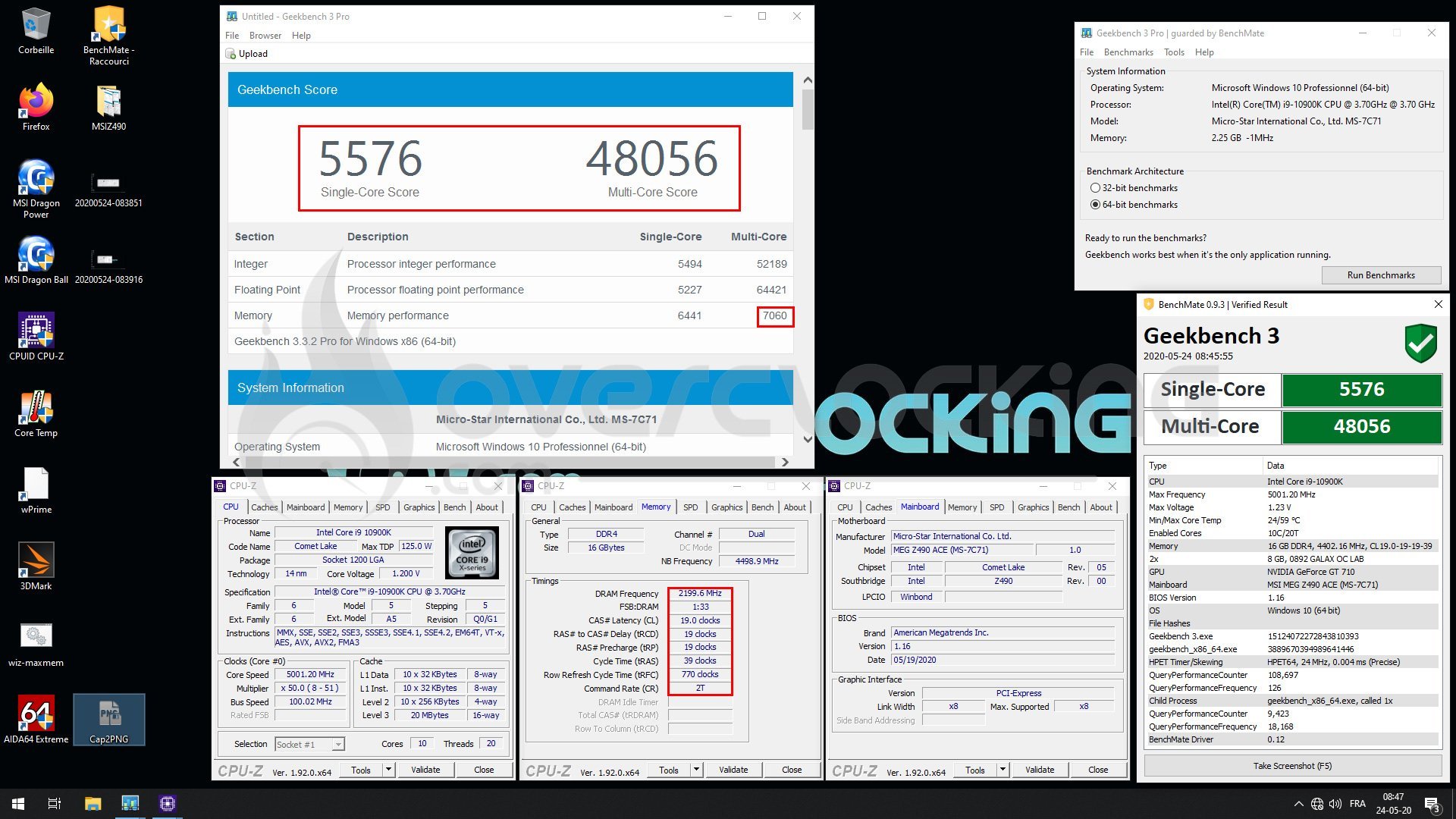

Enfin, pour terminer, voici le meilleur score obtenu en poussant le i9-10900K à 5.3 GHz (ring 48x) et GALAX HOF OC Lab 4600 MHz 14-14-14-28 2T à 2.0 volts (VCCIO 1.35v – VCCSA 1.40 volt).
10900K 5.3 GHz 4600 MHz C14

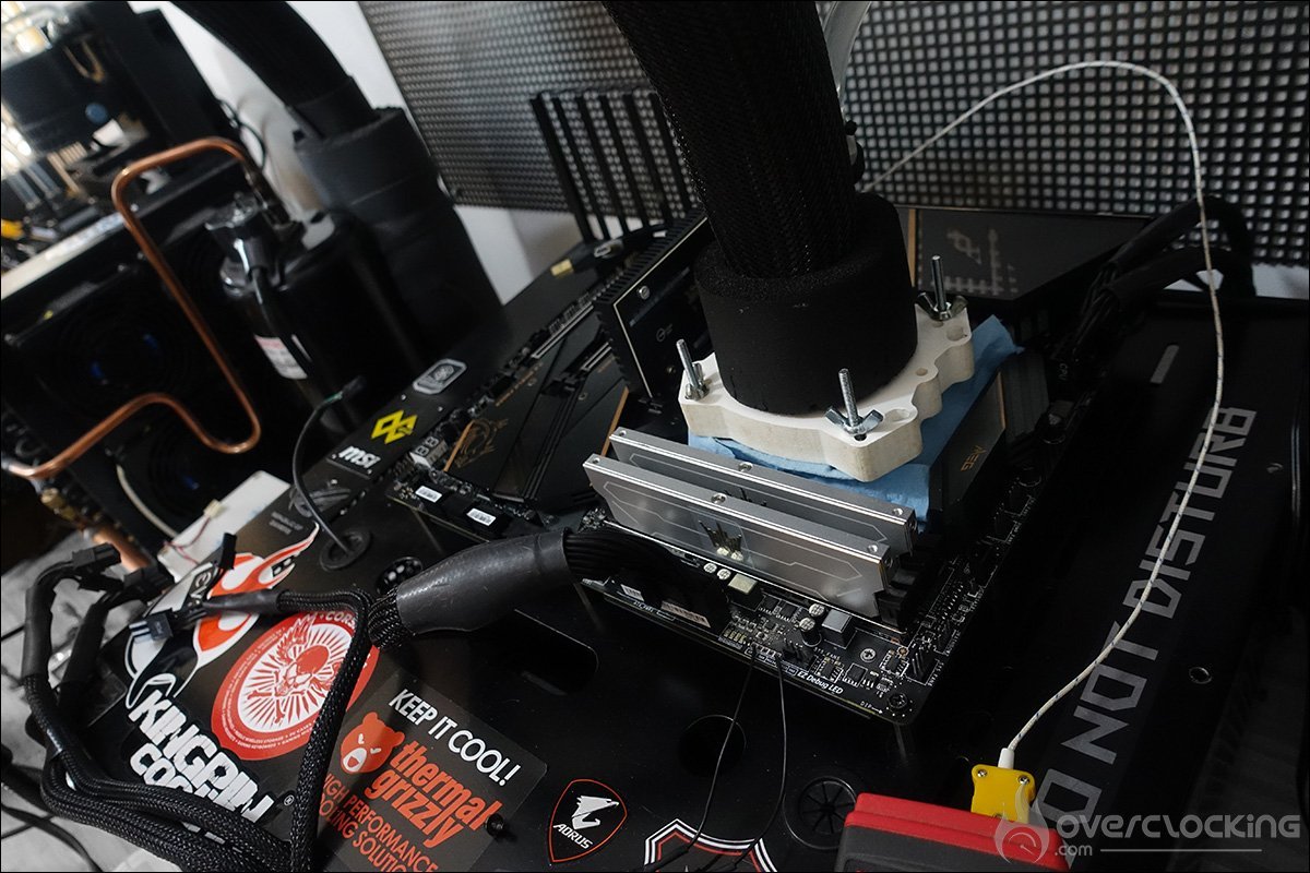

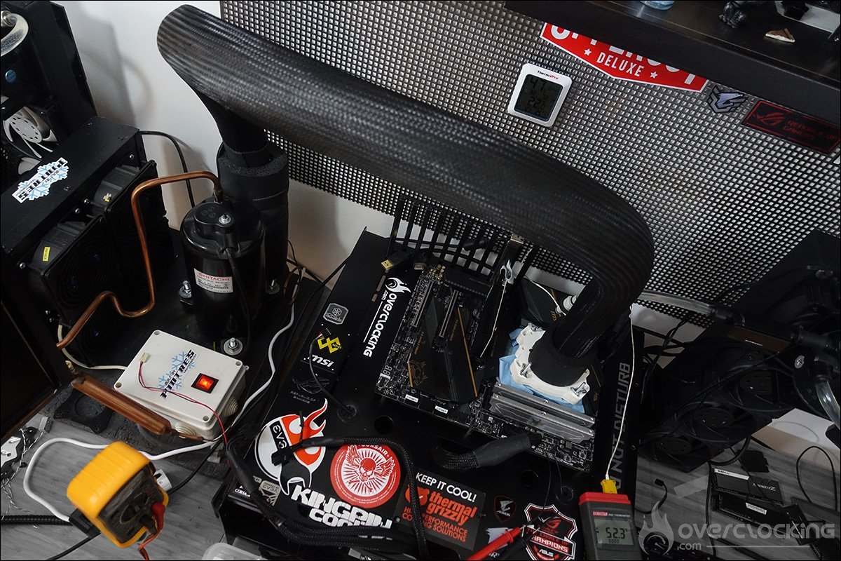

Bon, je ne me fais pas trop d’illusions, mon pauvre petit DOD (-50°C à vide) va avoir du mal à encaisser les températures de ce i9-10900K.
Première bonne nouvelle, le froid fait du bien à la tension puisque je ne dois pas l’augmenter. Pour rappel, sous watercooling, à 1.37 volt, c’était 5350 MHz max. Une fois sous froid, en conservant cette tension, j’ai pu atteindre 5700 MHz. Regardez bien sur le screen, les températures deviennent positives et le cœur le plus chaud atteint 17°C.
MSI Z490 ACE et i9-10900K sous DOD
Pas possible d’aller plus haut, une augmentation de la tension n’apportera rien. Prochaine étape, ce sera sous azote liquide. Par contre, avec un CPU sous froid, je bench sans soucis à 4800 MHz CL14 en conservant une tension de 1.35v VCCIO et 1.40v VCCSA.
