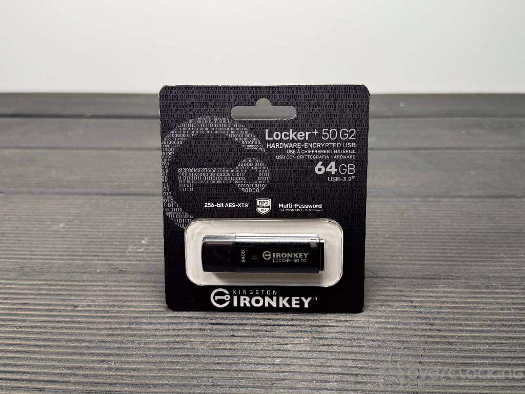

Premier contact / unboxing

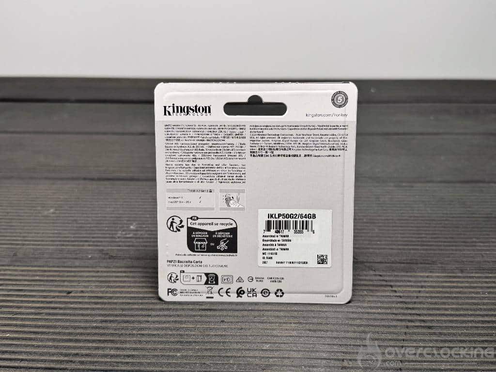

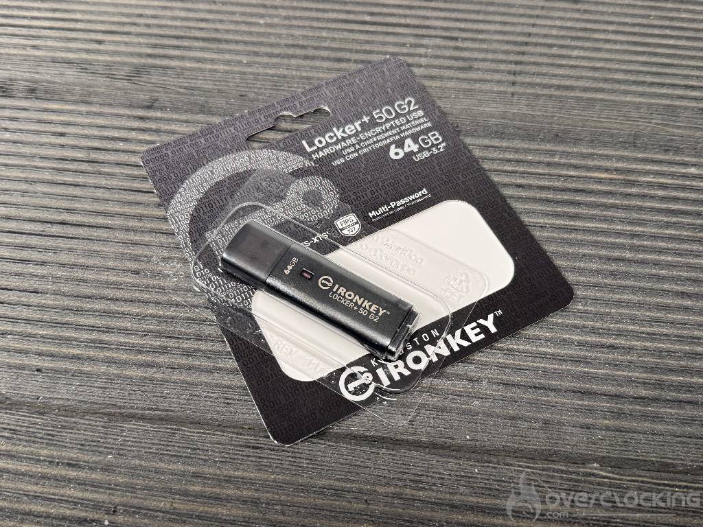

La clé USB arrive dans un emballage très classique. Elle est protégée par une fine couche de carton et un couvercle en plastique. Ici, rien d’extraordinaire.
Sur le carton, nous retrouvons les informations essentielles, telles que le chiffrement, la capacité, la garantie ou encore la certification USB.

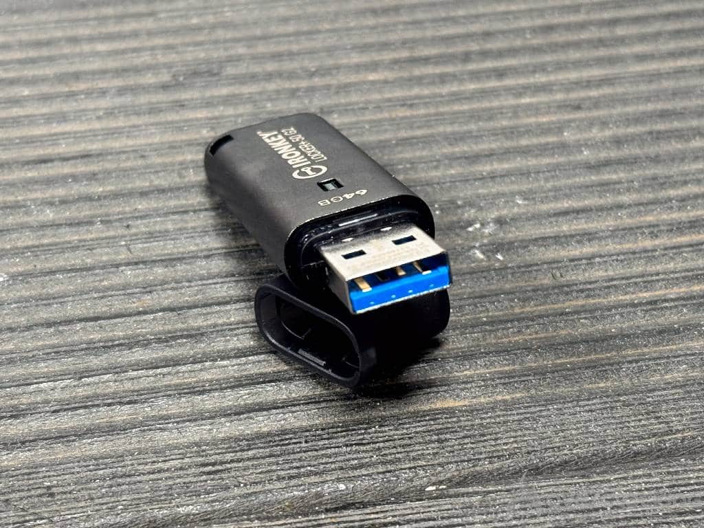

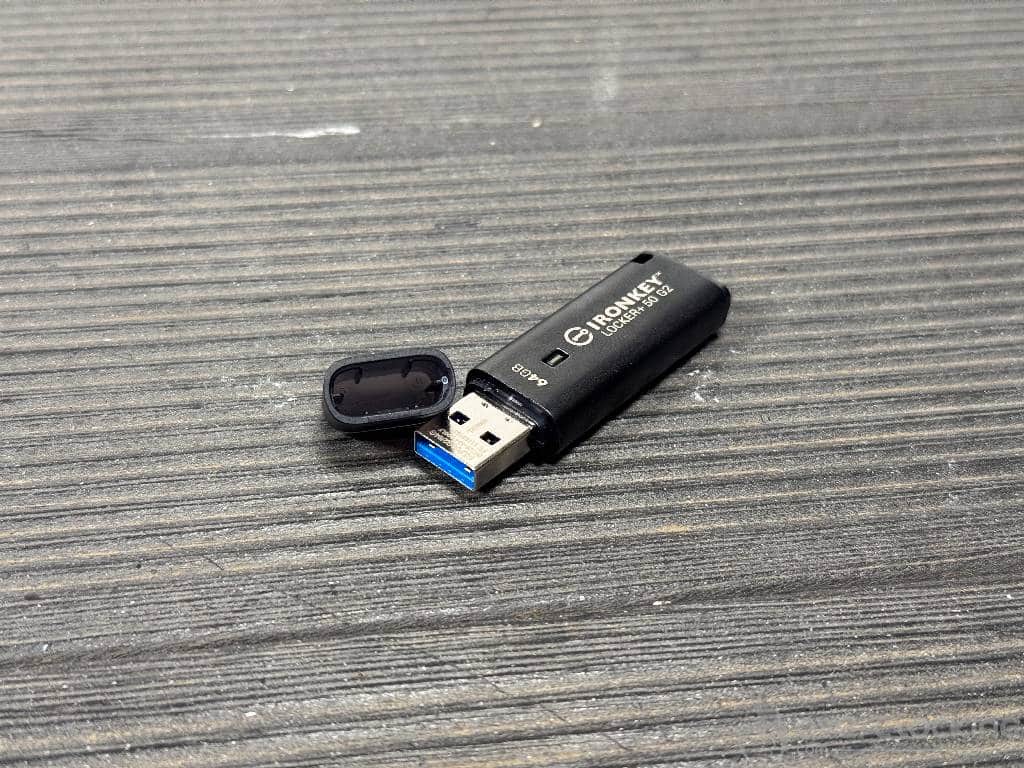

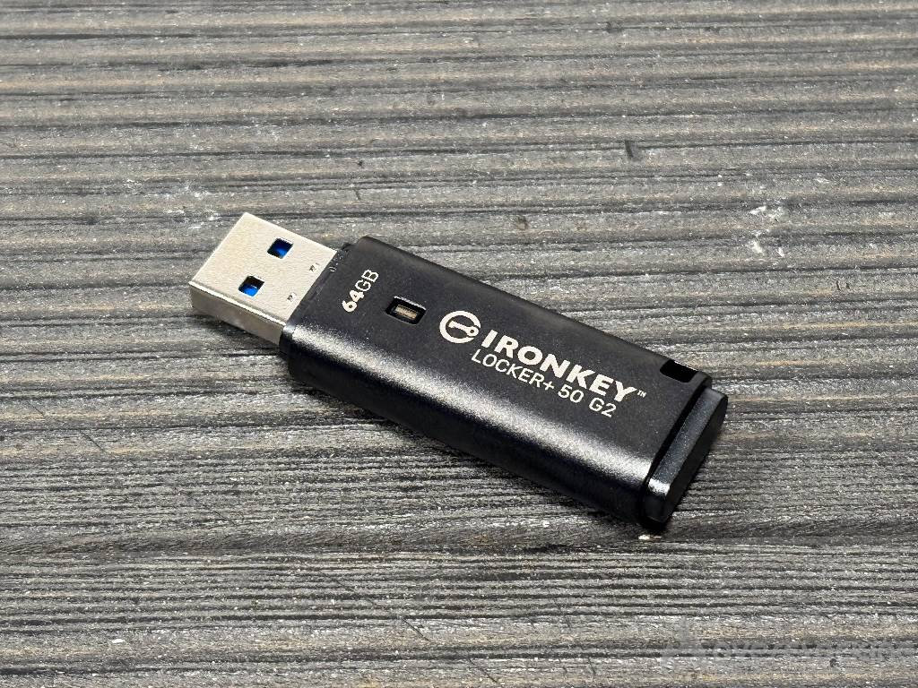

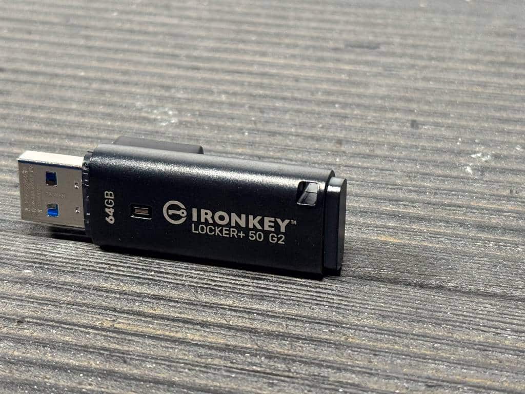

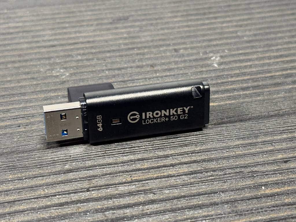

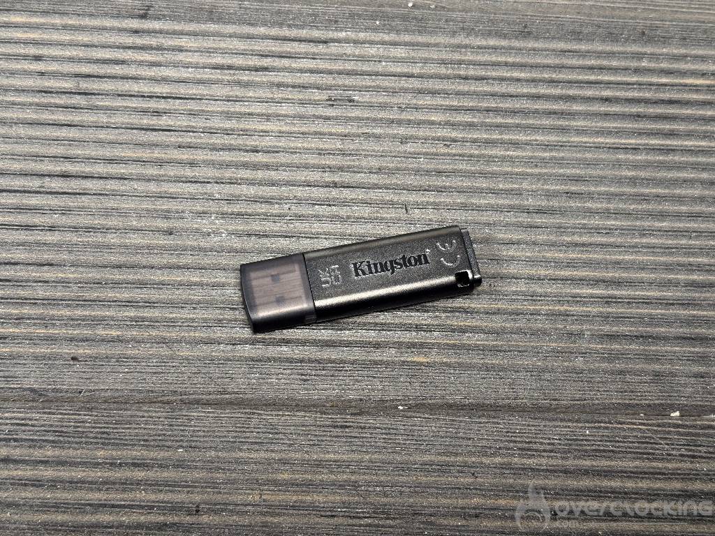

Avec cette Locker+ 50 G2, Kingston reste sur une approche assez classique en ce qui concerne le design de son produit. En même temps, il faut dire qu’il est difficile d’être révolutionnaire quand on parle de design d’une clé USB… La clé adopte donc un format compact avec un capot en plastique amovible. Mais l’élément le plus important est sa coque en métal, rendant la clé très résistante aux chocs.
Dès la prise en main, l’ensemble respire la qualité et on comprend tout de suite qu’on a dans la main un produit destiné à un usage professionnel et le transport de données sensibles.
Le dernier élément esthétique que nous retiendrons, sera la présence d’un emplacement pour accrocher la clé USB à un porte-clés. Très pratique pour éviter de la perdre.

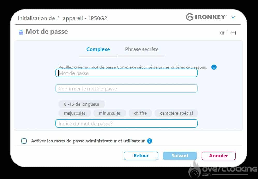

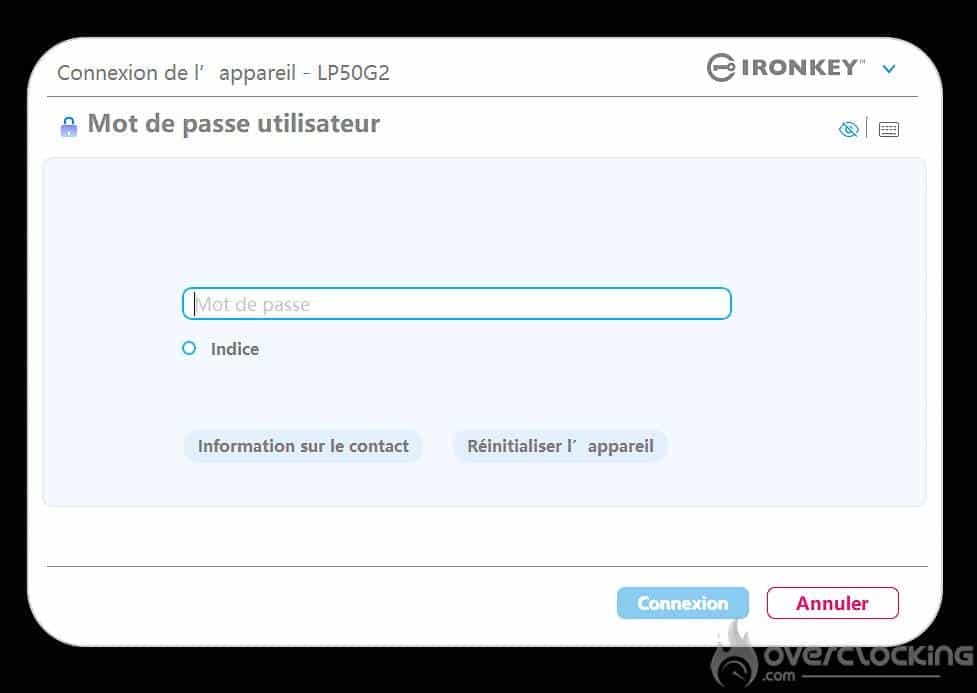

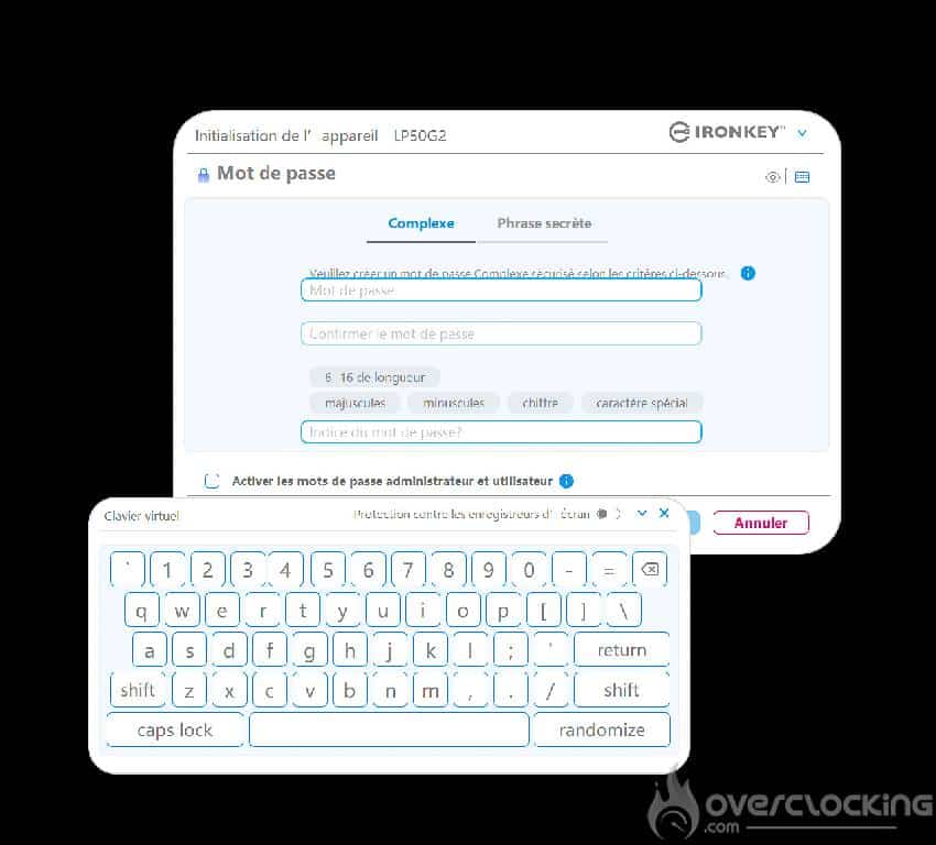

En plus de ce chiffrement déjà conséquent, Kingston ajoute à cela plusieurs couches de protection comme le blocage après 10 saisies de mot de passe incorrectes, un effacement cryptographique complet et irréversible en cas d’échec répété du côté administrateur, une protection contre les attaques de type BadUSB via un firmware signé numériquement et un clavier virtuel pour limiter les risques de keylogger (enregistrement des touches appuyées).

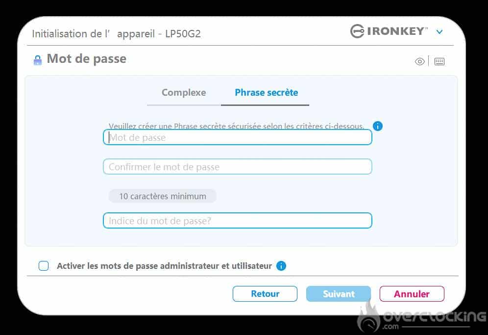

On retrouve également une gestion avancée de l’accès à la clé USB avec la possibilité d’un double profil (admin / utilisateur). Très pratique pour les entreprises, car cela permet de donner une clé USB à un employé tout en gardant un mot de passe maître. Permettant ainsi de stocker des données de l’entreprise de manière sécurisée et en gardant le contrôle. Il y a aussi la possibilité d’utiliser une phrase de passe, pouvant aller jusqu’à 64 caractères. Un type d’accès plus long mais beaucoup plus robuste qu’un mot de passe classique.

| Gestion des mots de passe | Double profil Administrateur + Utilisateur |
| Mot de passe | Complexe : 6 à 16 caractères |
| Passphrase | Jusqu’à 64 caractères |

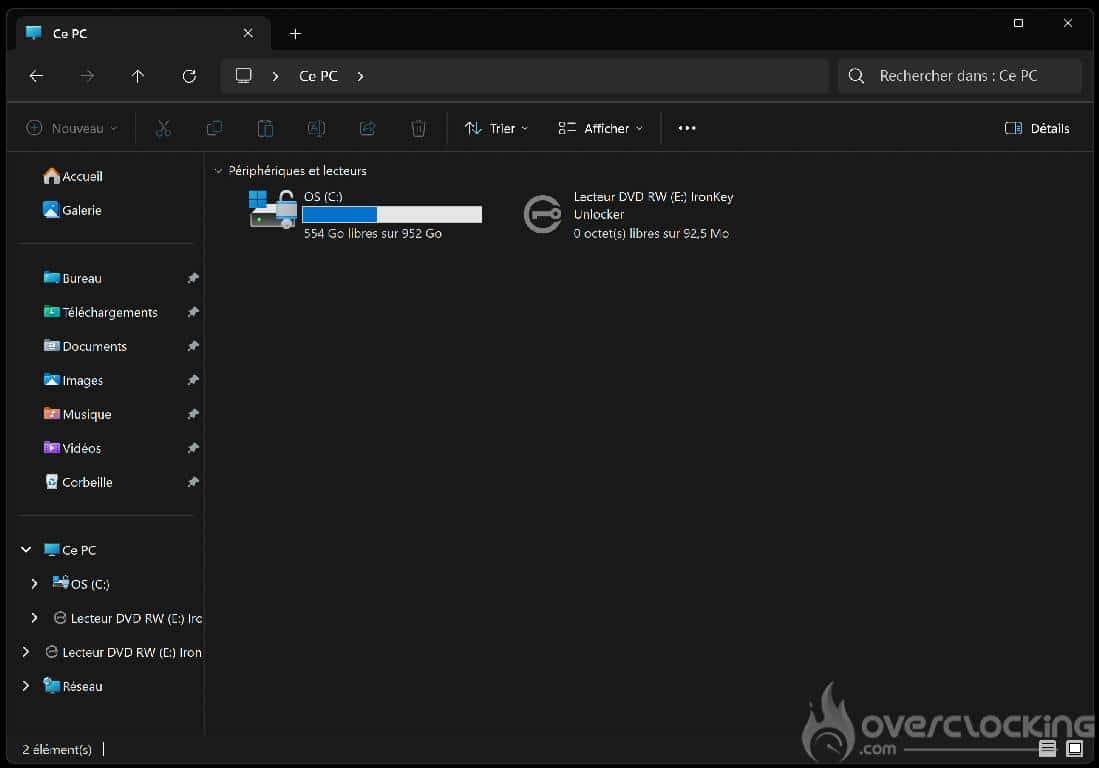

| Installation | Plug & play (aucun logiciel requis) |
