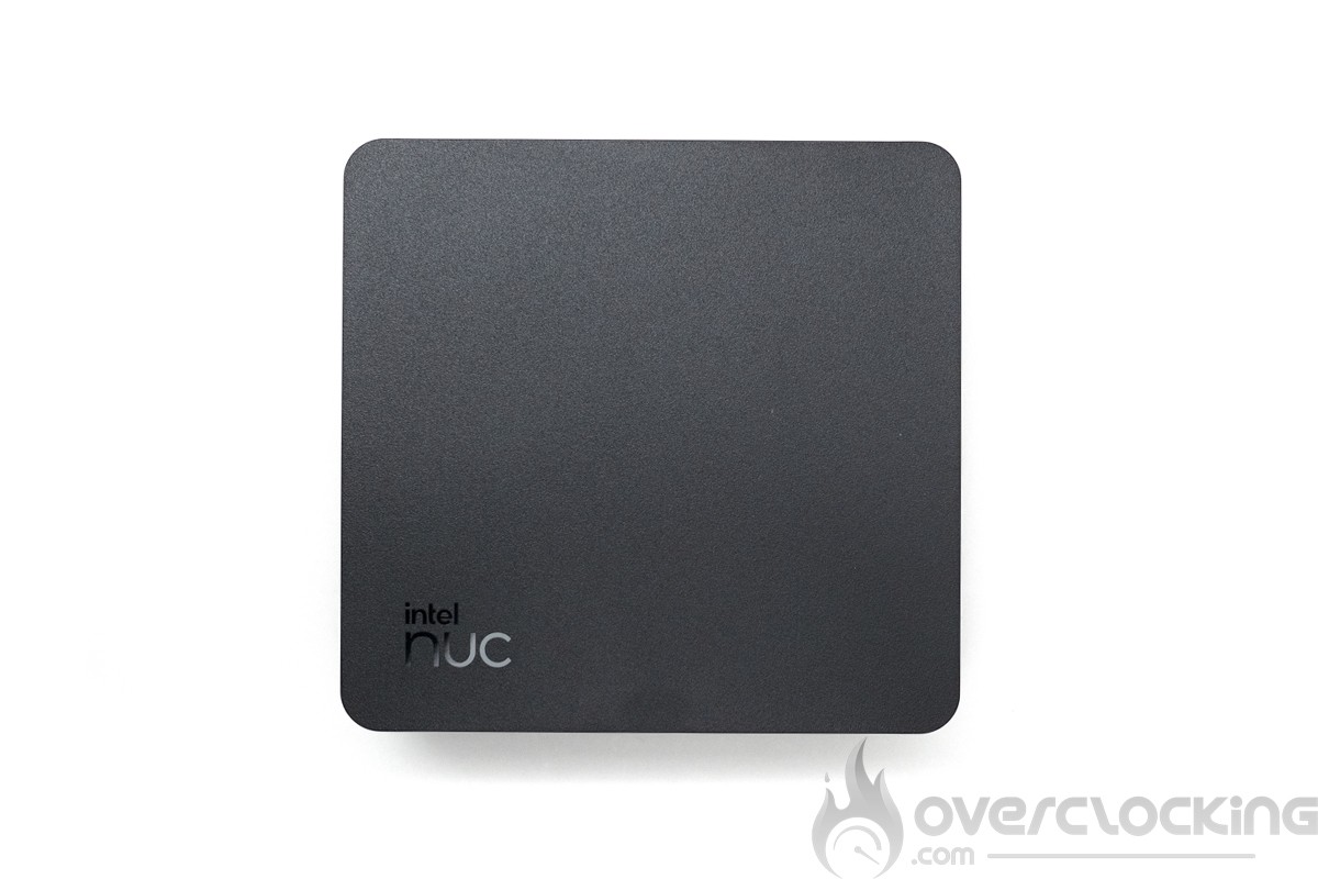

Le Intel NUC 13 PRO est un mini PC de très petite taille avec des dimensions de 117 x 112 x 37 mm. Nous retrouvons comme processeur un Raptor Lake i7-1360p de chez Intel, accompagné, pour notre exemplaire, de 32 Go de RAM DDR4-3200 Mt/s et un SSD NVMe de 512 Go.

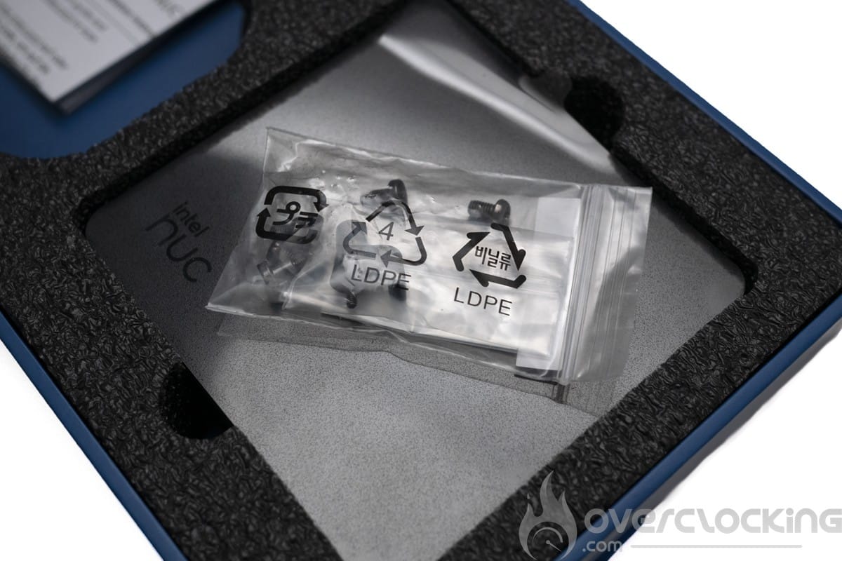

On commence avec le déballage de l’appareil. Ce mini PC vient dans un packaging très bien fini aux couleurs de la marque. On y retrouve à l’intérieur le mini PC sur la droite et une notice à gauche. En dessous, nous avons d’autres documents ainsi que le chargeur et les vis pour le montage VESA. Le support VESA qui est hélas peu utilisable sur les écrans récents voire même non-utilisable avec un bras d’écran. La boite est grande, alors Intel, prévoyez l’ajout d’un support VESA déporté au bundle…

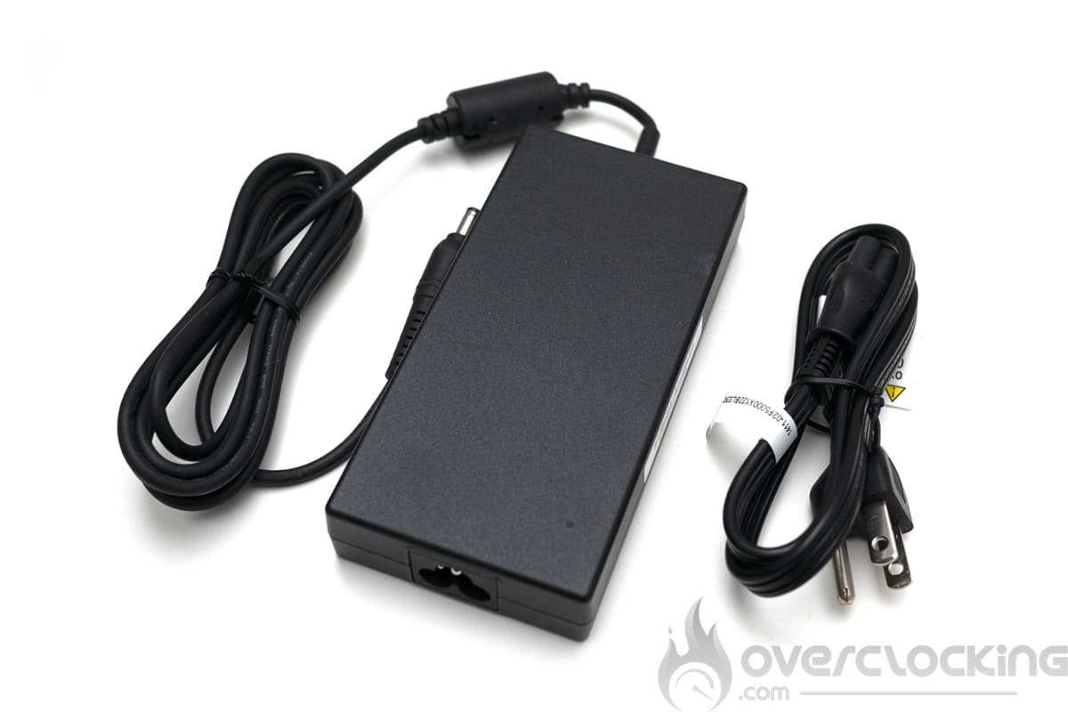

Parlons du chargeur qui est un bloc d’alimentation de 120 W en 20 V utilisant une connectique cylindrique qu’il faudra brancher à l’arrière du NUC.
Présentation

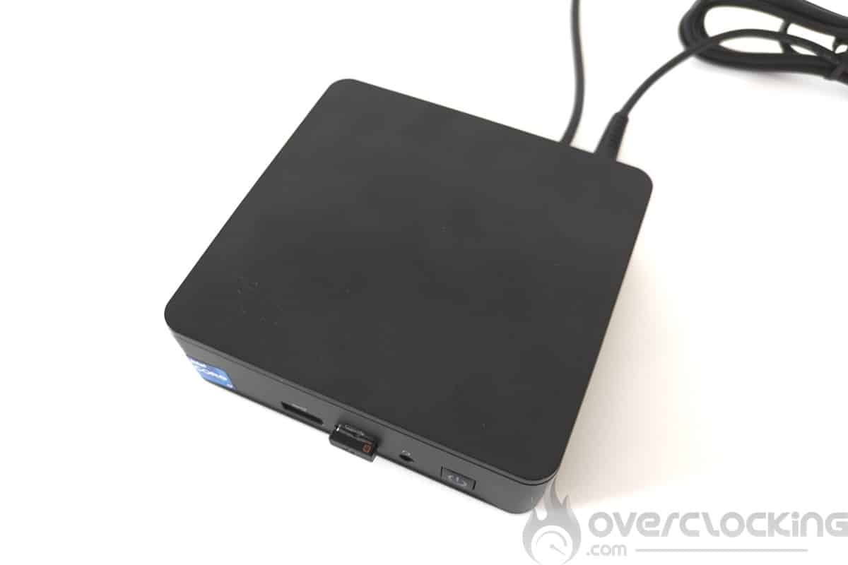

Pour commencer, le NUC 13 PRO est très compact dans cette version et ne fait que 536 g sur la balance. La conception générale est en grande partie en plastique avec des grilles d’aération en acier sur les côtés.
Ensuite, nous avons les connectiques, nous sommes ici sur une solution relativement complète. Nous avons donc 2 ports USB type-A 3.2 gen 2 en façade ainsi qu’un port jack 3.5mm. À l’arrière, nous avons 2 ports Thunderbolt 4, 2 sorties vidéo HDMI 2.0b, 1 port USB type-A 3.2 gen 2 et 1 port USB type-A 2.0. En ce qui concerne la connectivité réseau, nous avons une prise RJ45 sur puce Intel I225-LM et du Wi-Fi 6E et bluetooth 5.3 via une carte Intel AX211 à l’intérieur. On est donc ici sur une solution très complète, même si à l’usage nous aurions aimé plus de ports USB type A à l’arrière (au moins 4).

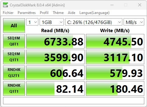

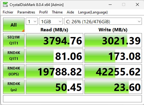

Pour le stockage, nous avons un Samsung PCIe 4.0 x4 de 512 To . Celui-ci offre de très bonnes performances notamment en temps d’accès et débit en lecture.

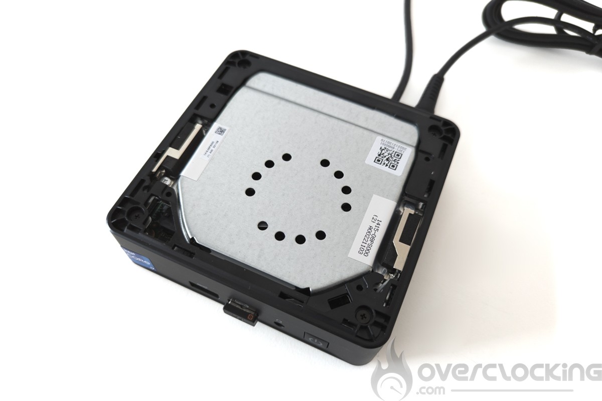

Le démontage se fait de deux façons, la première en retirant les 4 vis au dos de l’appareil donnant accès aux composants changeables. Pour le retrait de la carte mère, il faudra également retirer les 2 vis de la carte mère et débrancher la carte Wi-Fi. Le dessus de l’appareil peut également être retiré sans outils.

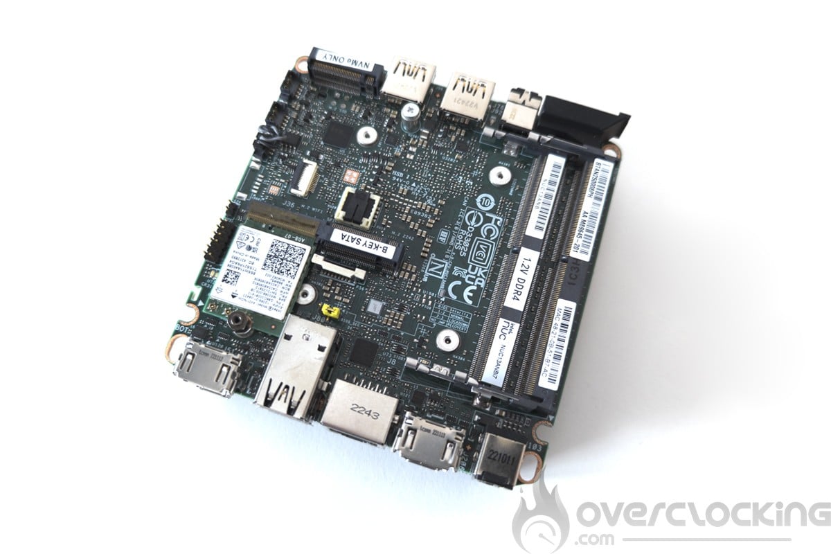

D’un point de vue modification, nous avons accès au slot M.2 PCie 4.0 ainsi qu’au slot M.2 2242 Key B pour augmenter le stockage. Nous avons également accès à la carte Wi-Fi placé sous le slot M.2 2280 PCIe et à deux emplacements so-dimm DDR4. Nous verrons par la suite qu’il est également possible de changer la pâte thermique facilement.

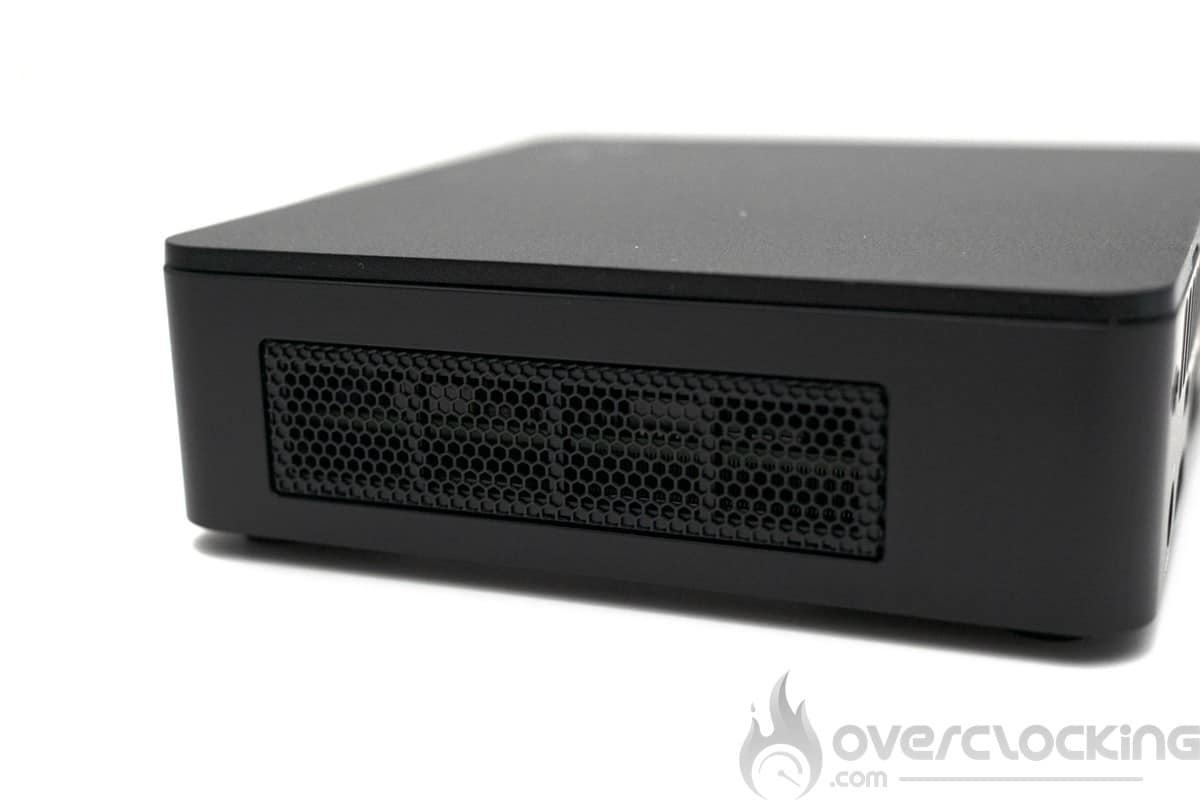

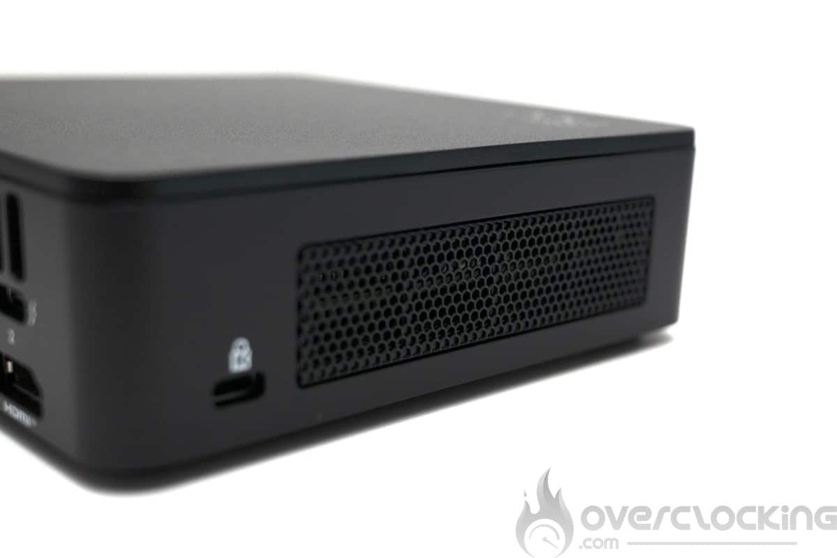

À l’extérieur, nous avons pour commencer deux ouvertures sur les côtés de l’appareil permettant d’aspirer de l’air frais pour le ventilateur. Ce dernier expulse l’air chaud à l’arrière du mini PC par une troisième aération.

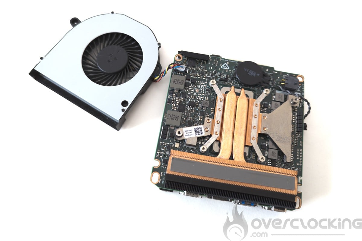

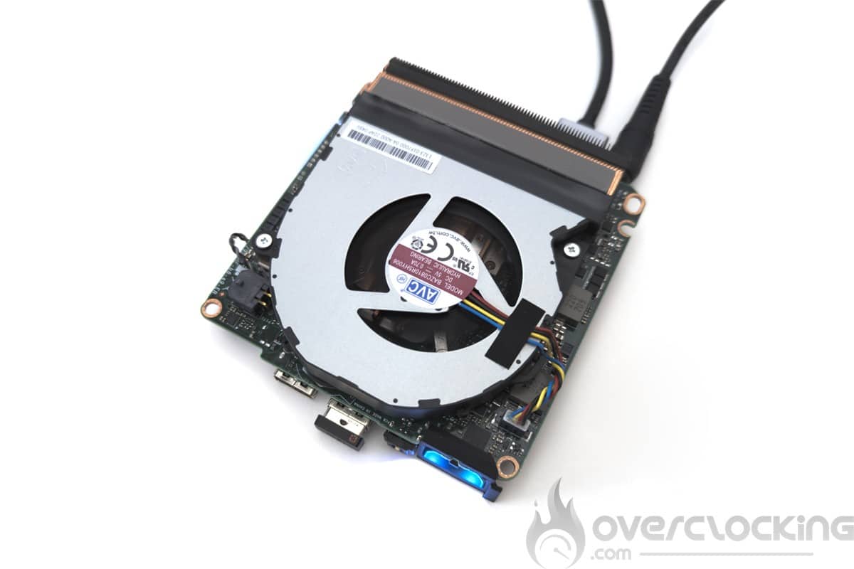

À l’intérieur, nous retrouvons le ventilateur, soufflant de l’air à travers un radiateur relié par caloducs au CPU. Ce système est assez bon pour le CPU utilisé, mais n’en reste pas moins bruyant. En effet ce NUC a tendance à mettre en route la ventilation même lorsque le CPU est à moins de 50 °C, ce qui est très dérangeant à la longue. L’application de la pâte thermique est assez bien faite, mais nous avons noté que la quantité est trop importante. Suite à quoi la pâte a été changé et des tests complémentaires ont été réalisés après que tous nos tests soient terminés.

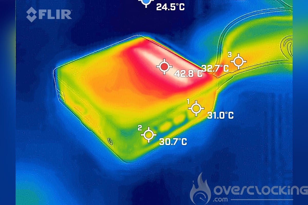

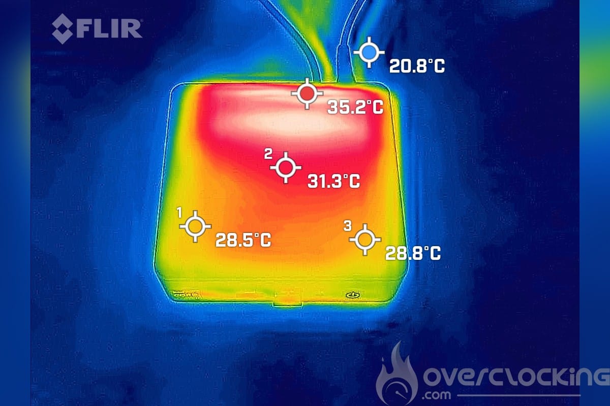

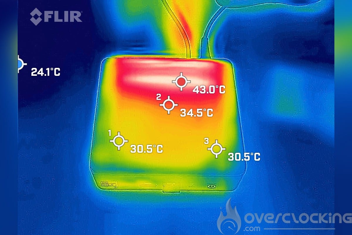

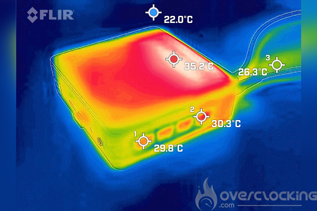

On commence avec la chauffe en IDLE et sur Cinebench R23 après 10 min de stress. Le CPU est monté à 100 °C sur 1 core et 90 °C sur les autres lors des premières minutes avant de se stabiliser autour des 80 °C. La consommation et la fréquence sont passées de 64 W et 3900 MHz à 40 W et 3200 MHz lors de ce stress test. En surface, on note une température maximale sur l’arrière de l’appareil avec 44,3 °C, le bureau à l’arrière est quant à lui à 32,7°C.

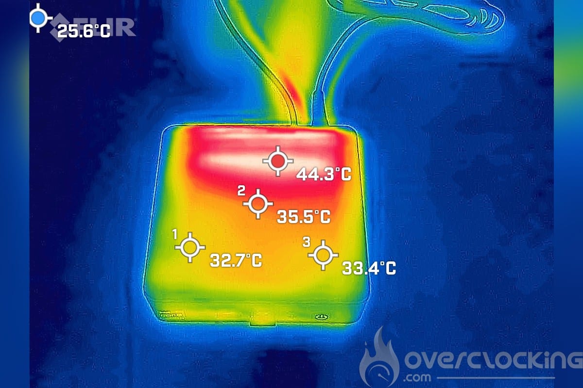

Et voici une image au FLIR du dessus de l’appareil sans le capot. Comme on peut le voir, le point chaud vue précédemment se trouve dans la zone de la prise d’alimentation. On remarque également une température interne assez élevée avec 47,1 °C sous le ventilateur.

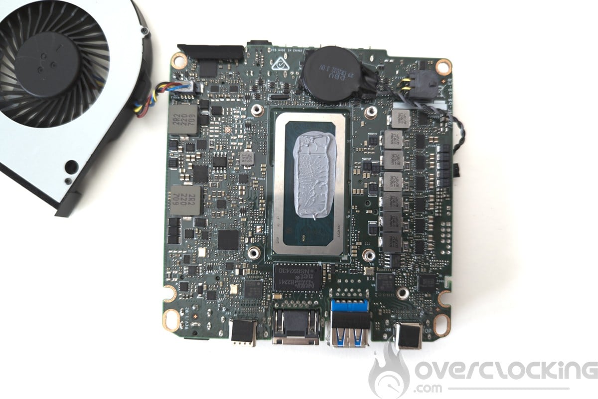

Démontage et changement de pâte thermique
Pour aller plus loin, nous avons décidé de changer la pâte thermique par de la be quiet! DC2 suite au démontage. Cette pâte thermique haute performance est particulièrement fluide et sera parfaite pour les tests à venir.
Be Quiet! DC2 Thermal Paste tube

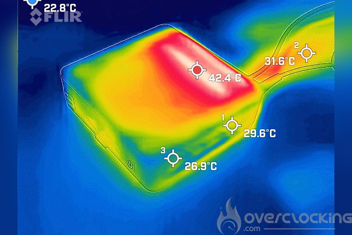

Nous avons donc changé la pâte thermique et remonté la carte mère en ayant au préalable fait des mesures dans la configuration de base. Ensuite, trois tests sur Cinebench R23 ont été réalisés en notant les températures à 64 W et 40 W comme précédemment. Chacun de ces tests correspondant à une configuration de refroidissement, à savoir capot fermé, capot ouvert et carte mère seule.
Comme nous pouvons le voir sur le graphique ci-dessous, le gain entre avec et sans capot est de l’ordre de 2 °C à 40W avec la pâte thermique de base. Pour la DC2 nous avons un gain de 4 à 5 °C pour les mesures à 40 et 64W entre capot fermé et capot ouvert. La carte mère seule gagne encore 3 à 5 °C à 64 W et 1 à 2 °C à 40 W. Le plus intéressant reste le fait que la température maximale est passée de 100 °C capot ouvert avec la pâte thermique de base à 87 °C avec la DC2 soit 13 °C de gain ici. Et encore un peu plus sur la carte mère seule avec 16 °C d’écart.
Avec ce gain de températures, le NUC n’en est que plus frais que ce soit en IDLE ou en charge tout en étant plus silencieux. Même si la gestion de la ventilation reste mal réalisée. Ce gain de températures engendre également un gain sur les températures en surface avec un gain de 1 °C sur le dessus de l’appareil et sur le bureau à l’arrière.

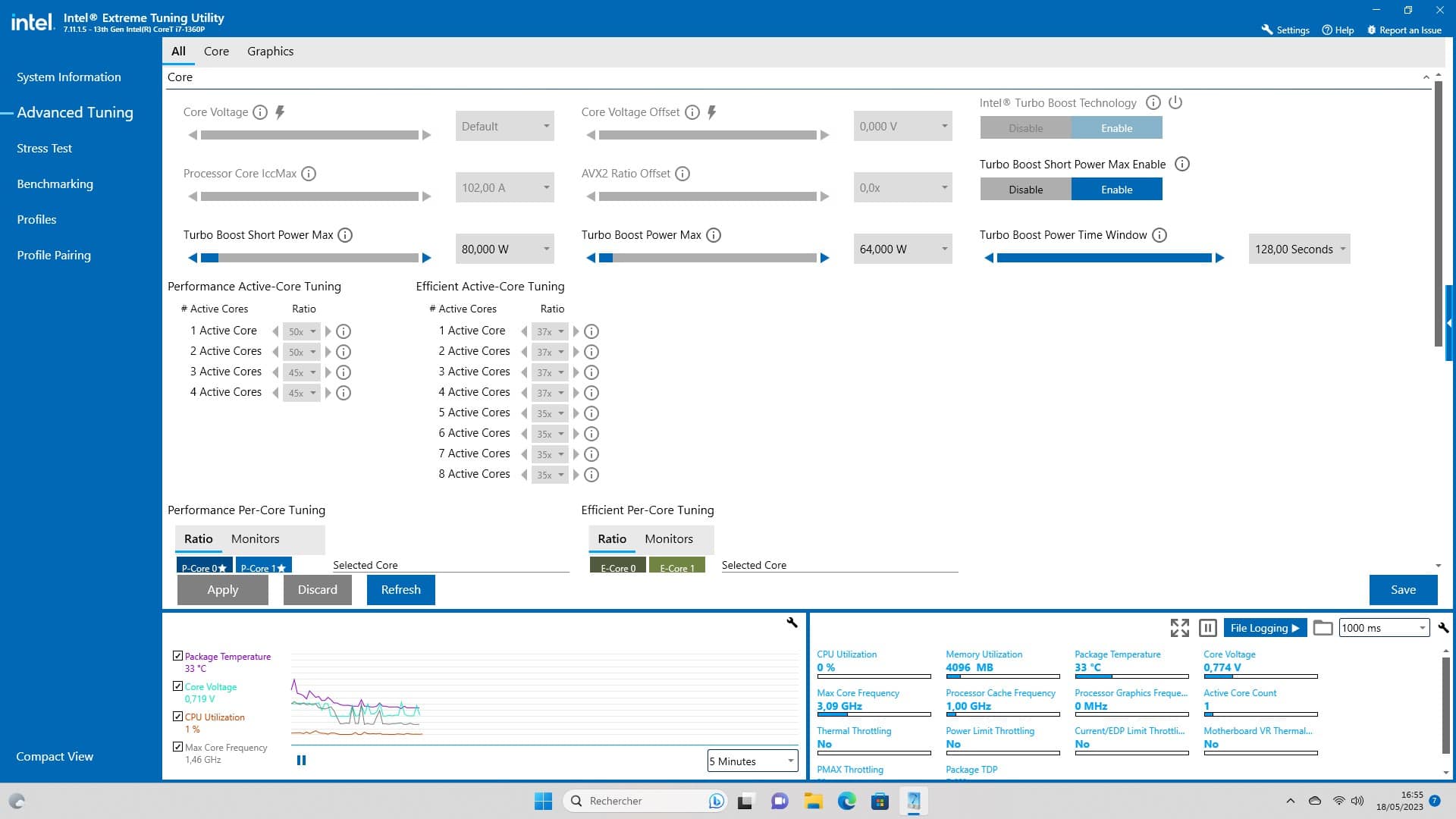

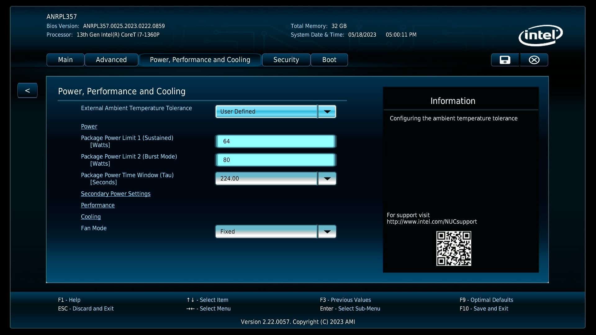

On passe maintenant à une partie qui n’était pas prévue initialement. Suite au changement de pâte thermique et au gain de températures sur le CPU, nous nous sommes intéressés aux solutions permettant de gagner en performances. Le fait de changer de pâte thermique ne nous a pas permis de gagner en performances à cause du power limit que l’on atteignait déjà avant. La solution est simple, il fallait donc modifier les valeurs de power limit.
Il y a deux façons d’aborder cela, la première est en passant par le BIOS, la seconde est via le logiciel Intel XTU. Nous avons choisi la première et en avons profité pour mettre la ventilation à 100 % sans le capot.
Le power limit PL1 a donc été passé de 28 W à 64 W et le PL2 de 64 W à 80 W avec un temps de maintien en PL2 à 228 secondes au lieu de 28 secondes. Nous avons ensuite testé cela sur Cinebench R20, geekbench 3, 3DMark Time spy et 3DMark Firestrike.
