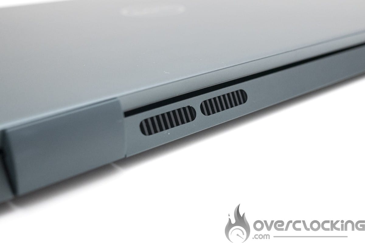

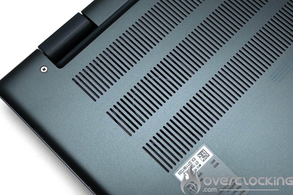

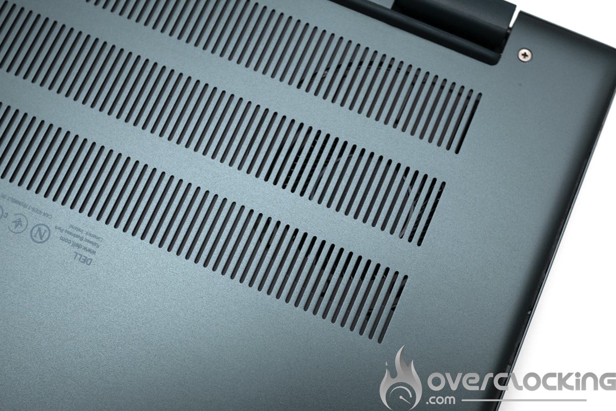

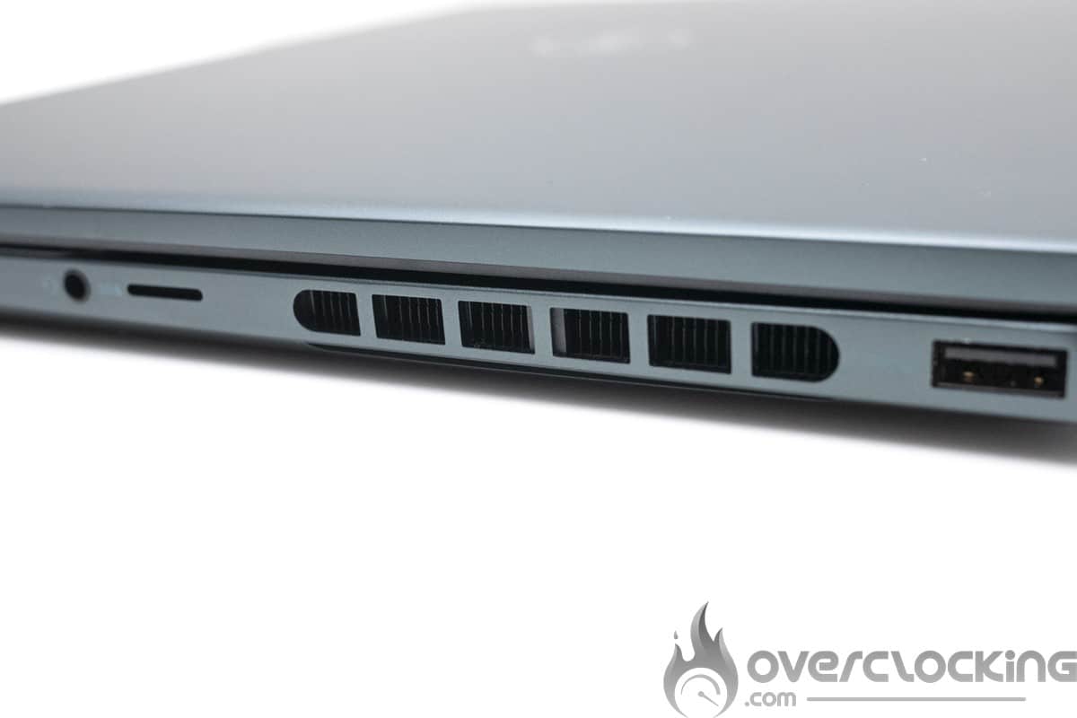

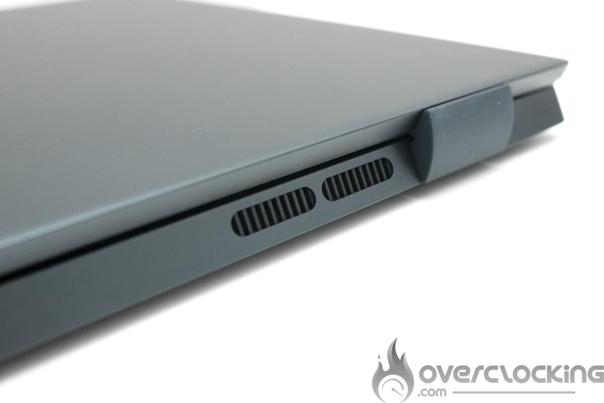

Les températures mesurées durant les tests étaient très élevées. Sur les benchmarks comme Cinebench R20 et R23 nous atteignons les 93 °C au max. Une fois les ventillateurs en route la température baissait à 80 °C pour ensuite stagner à 60 °C avec le throttle. Le PC reste cependant assez frais au niveau du châssis. Que ce soit en idle ou en charge.
Pour refroidir la configuration, nous avons au dos deux ventilateurs qui aspirent l’air frais et l’expulsent devant l’écran et sur les cotés de l’appareil.
