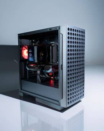

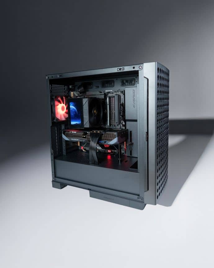

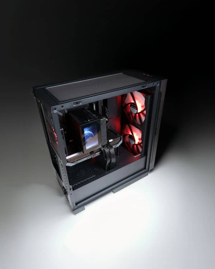

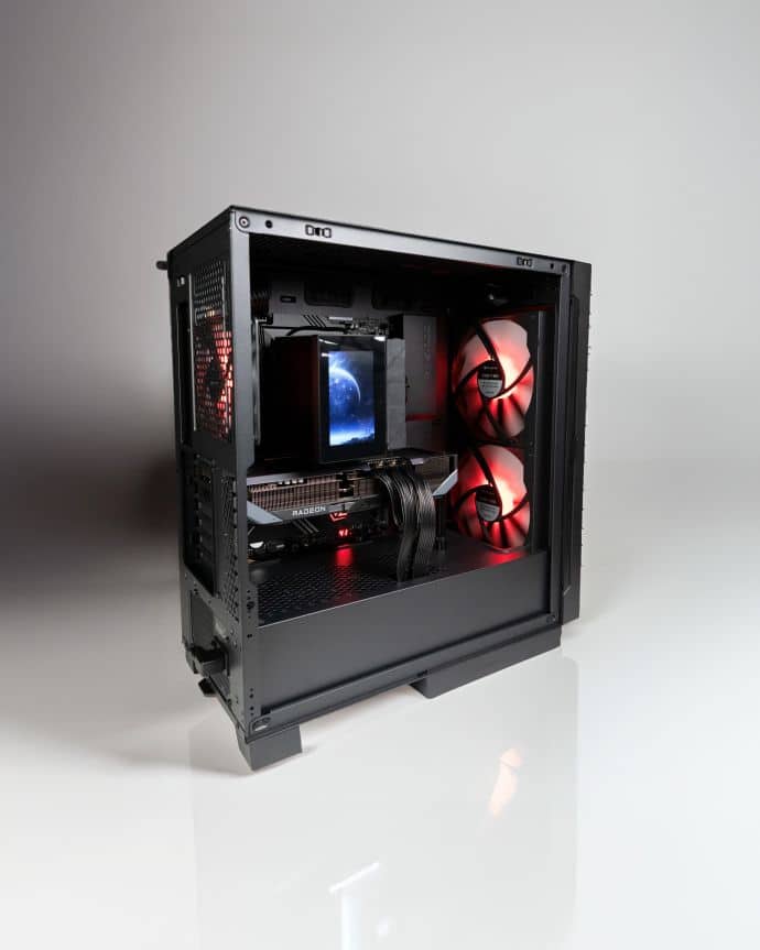

Bien loin du style surprenant du Omnyx, on est ici en terrain connu. Le Cougar Airface Eco est un boîtier « moyen tour » tel qu’on en voit beaucoup. Vitre latérale, chambre alimentation, emplacements ventilateurs, positionnement des composants, cable management, rien de nouveau sur un marché déjà saturé…si ce n’est la face avant !
Cougar-Airface-Eco

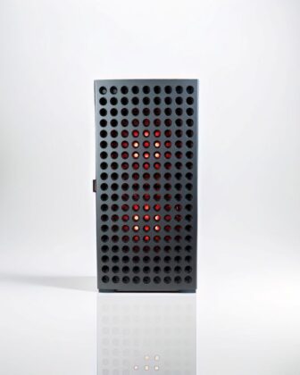

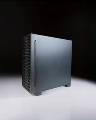

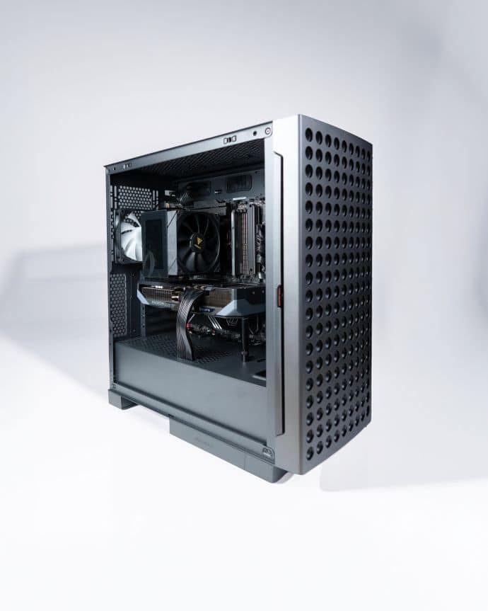

Elle surprend d’abord par son look plutôt original. Il ne plaira pas à tout le monde mais nous lui trouvons un certain cachet. Mais ce choix esthétique a un sens pratique. Quand la forme sert la fonction, on aime. Ainsi, les orifices composants la façade sont en fait constitués d’évents. Ces derniers, par effet Venturi, ont pour but d’accélérer la circulation de l’air en réduisant la section de passage. La promesse : gagner en efficacité énergétique. Nous testerons bien sûr la plus-value réelle du dispositif.

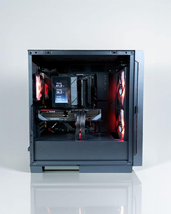

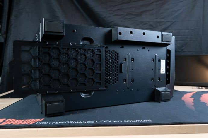

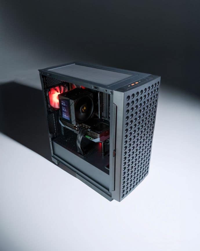

On découvre un filtre à poussière sur glissière en face avant. Simple et efficace. Derrière lui : deux ventilateurs 180 mm RGB préinstallés ! Ces deux énormes moulins promettent un bon airflow à faible vitesse de rotation. Un 120 mm est également en place pour assurer l’extraction. Il ne sera pas forcément nécessaire d’ajouter des ventilateurs.
De même, les filtres à poussière supérieurs et inférieurs sont facilement accessibles sans outil ni démontage. Les équerres PCI peuvent être orientées à 90 degrés si l’utilisateur souhaite installer son GPU verticalement. Celui-ci peut atteindre 390 mm et bénéficie d’un support intégré au boîtier. Cet accessoire simple devrait être intégré à tous les boîtiers aujourd’hui tant les cartes sont imposantes.
A côté du support GPU, on trouve un cache-câbles repositionnable en fonction de la largeur de la carte mère. Ici, on aime les cartes mères E-ATX. On apprécie l’attention. Ce genre de petits détails prouve que les concepteurs ont pris en compte les retours réels des utilisateurs.

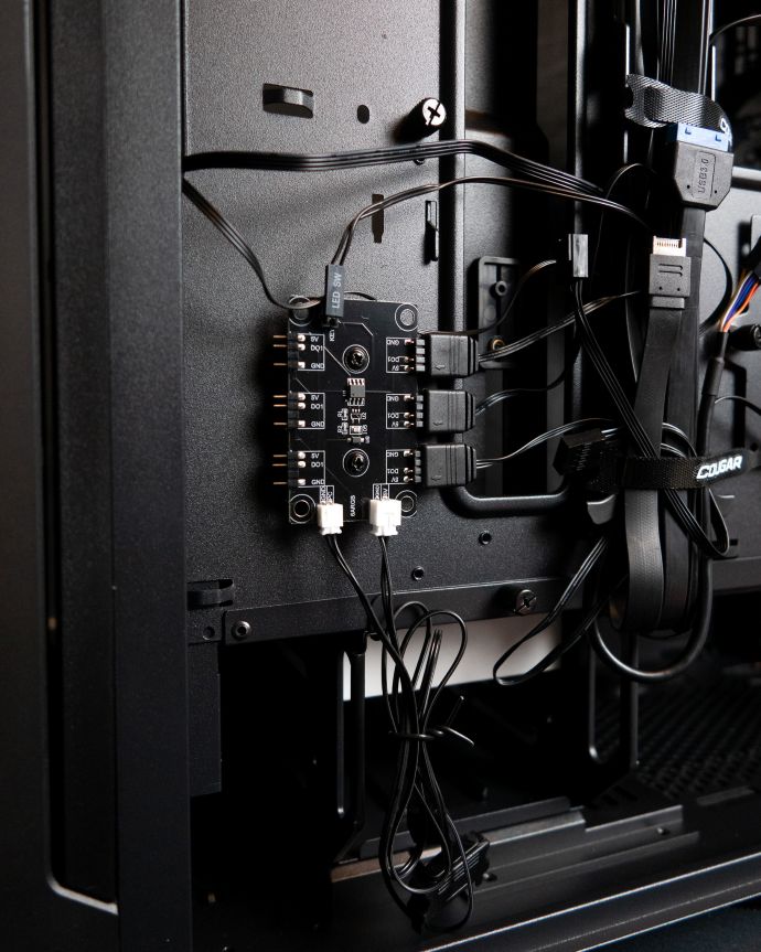

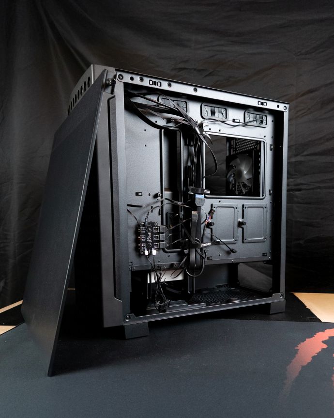

A l’arrière, la chambre offre un espace raisonnable pour le cable management, quelques guides de câbles, les supports SSD et un hub aRGB sur lequel les ventilateurs du boîtier sont déjà connectés.

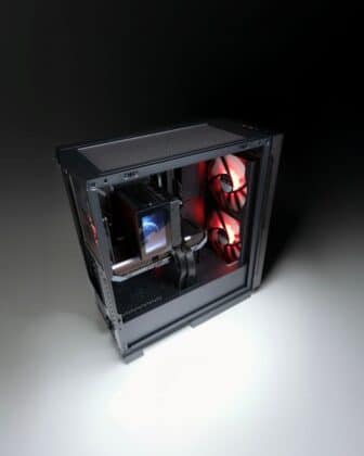

Outre les deux ventilateurs 180 mm et le 120 mm installés d’origine dans le boîtier, le Cougar Airface Eco  peut recevoir 3 x 120 mm ou 2x 140 mm en haut. Le ventilateur arrière peut être remplacé par un 140 mm. Enfin, on peut remplacer les ventilateurs frontaux par 3 x 120 mm ou 2 x 140 mm.

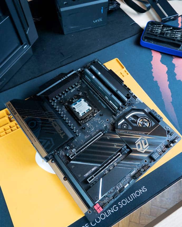

La carte mère : E-ATX ou rien !
On adore son look. Son rapport qualité/prix n’est pas mauvais. Et son facteur de forme va nous permettre de tester les capacités d’intégration du Cougar Airface Eco. Voici la Asrock B650E Taichi.

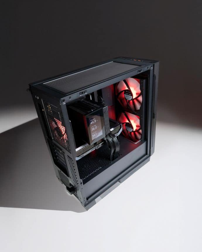

Côté GPU, notre modèle ne déçoit pas. Comme observé pendant la Tweak League, le radiateur encaisse très bien les fortes charges. Le point chaud ne dépasse jamais 60°C et reste même le plus souvent autour de 55°C. Les trois ventilateurs se font entendre mais l’ensemble est correctement atténué par le boîtier. Là aussi, on a vu mieux, par exemple chez BeQuiet!, mais rien d’insupportable.
Airface !
CPU comme GPU bénéficient de l’excellent airflow apporté par les deux ventilateurs frontaux. Il n’est clairement pas nécessaire d’ajouter d’apport d’air. Il ne nous semble pas nécessaire non plus d’en ajouter en extraction. La partie supérieure ajourée permet une circulation naturelle de l’air chaud vers l’extérieur (nous avons une pression positive dans le boîtier) et le 120 mm arrière complète en forçant l’air chaud du ventirad à sortir. L’espace intérieur important autour des composants leur permet de respirer à leur aise. Aucune stagnation d’air chaud ne vient entacher l’ensemble.
