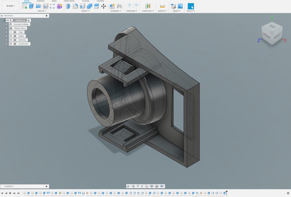

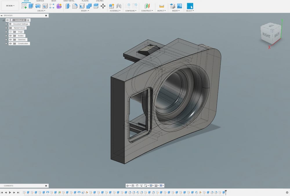

Du coup, on sort le pied à coulisse et Autodesk Fusion.

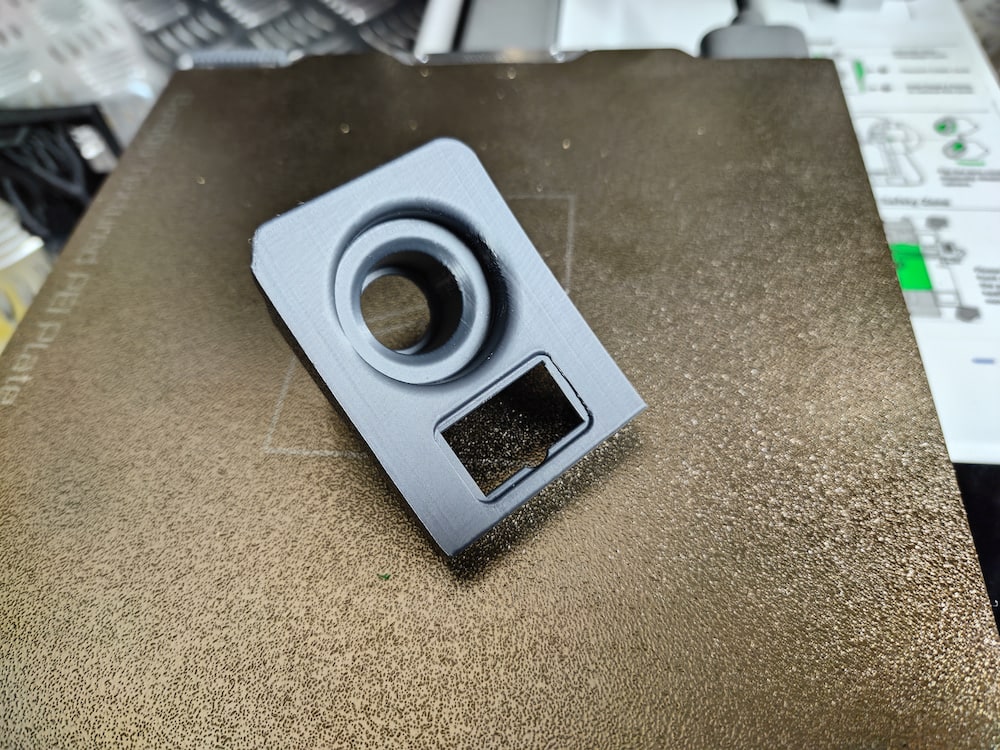

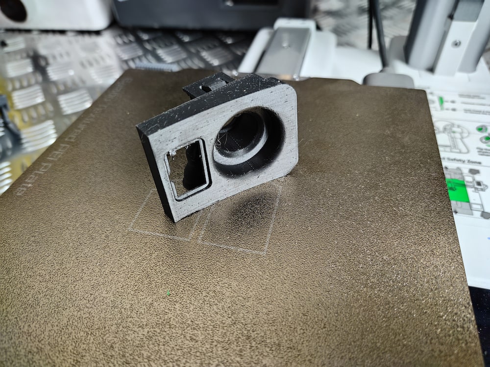

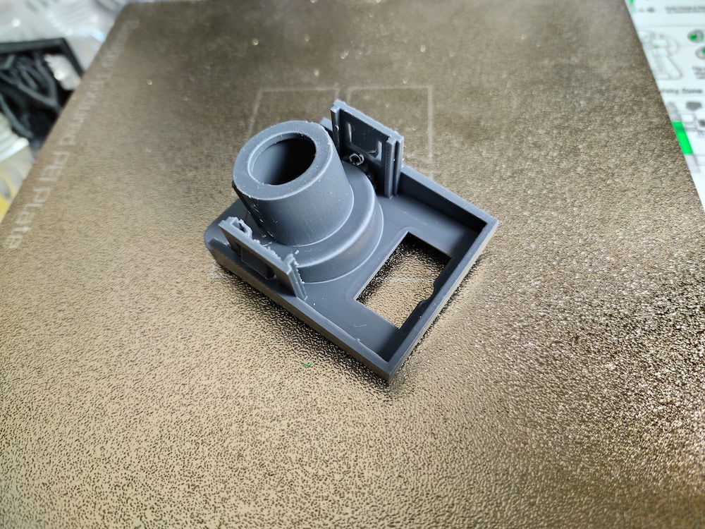

La pièce n’est pas plane, quelques courbes et angles. Pour m’assurer que mes mesures sont bonnes, je commence par des impressions en PLA, plus simple propre que le PETG HF que nous utiliserons pour le modèle final.

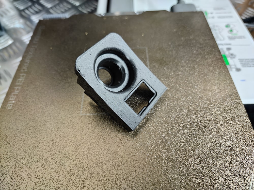

Après 2 tests et quelques corrections. On passe aux choses sérieuses avec le PETG HF. Normalement, les imprimantes BambuLab reconnaissent automatiquement les filaments de la marque, grâce à une puce RFID dans chaque bobine. Mais la, impossible de reconnaître la bobine… Une update firmware plus tard, le tour est joué. C’est sûrement le problème d’avoir les filaments en avant première.

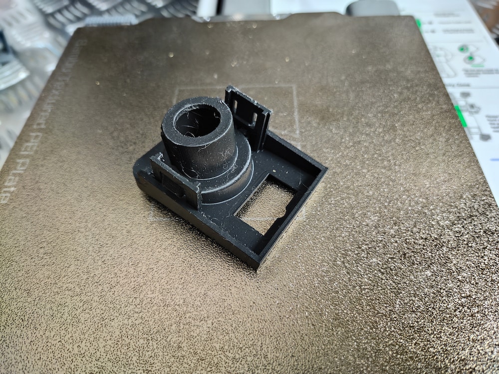

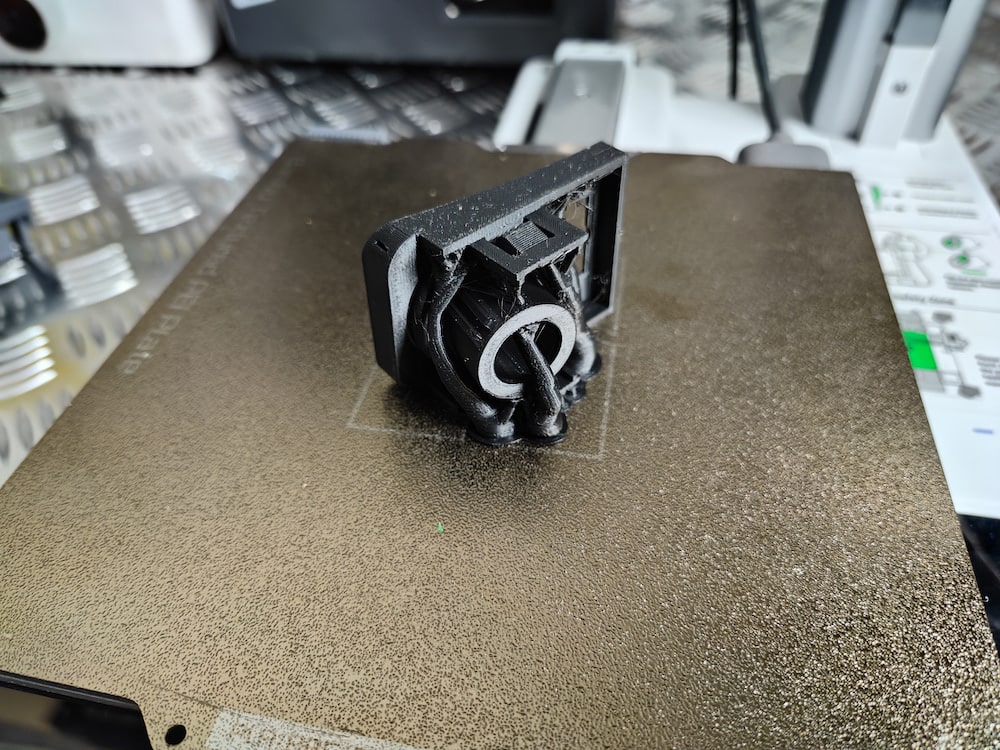

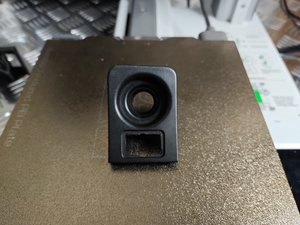

Bref je vous laisse admirer la première impression en PETG HF de la pièce copiée.

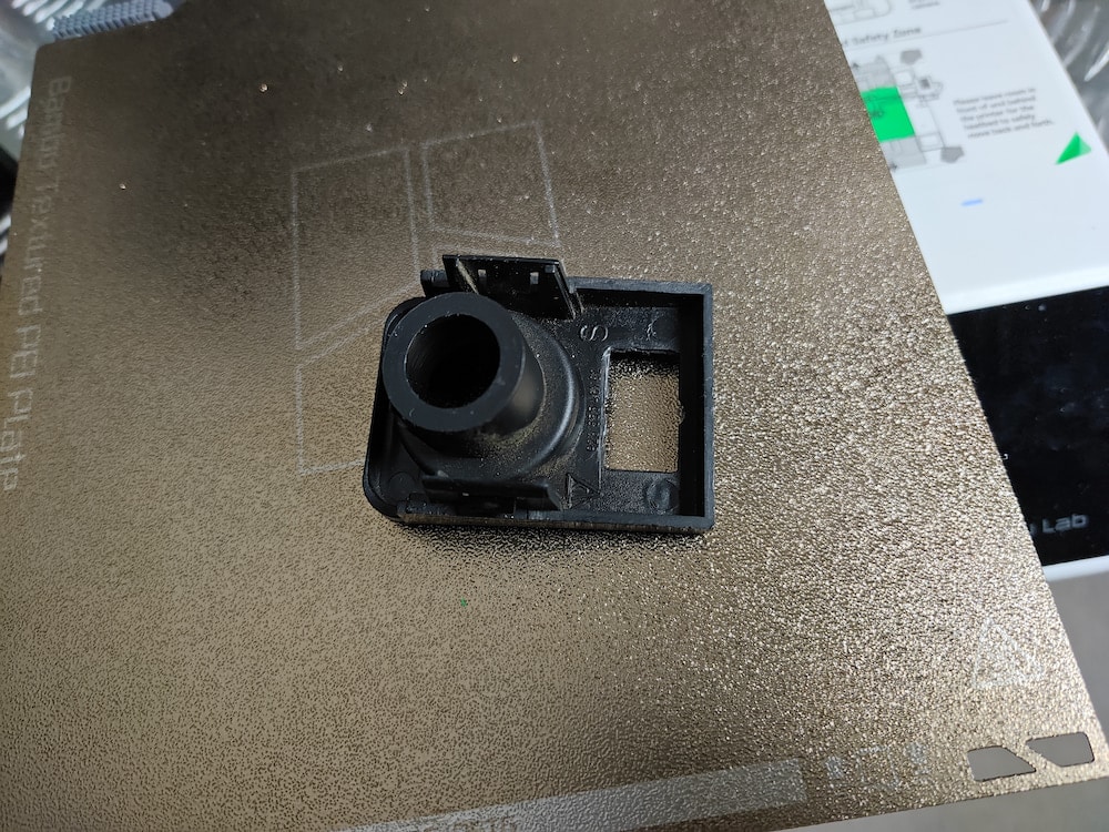

Les supports s’enlèvent plutôt facilement et ne laissent que peu de traces. Après un coup de peinture, elle ira dans une voiture en cours de restauration.
Oui, c’est bien la première! BambuLab faisant bien les choses, chaque filament est pré calibré, ce qui rend le travail de création d’autant plus simple car pas besoin de bidouiller et de faire 10 tests.
