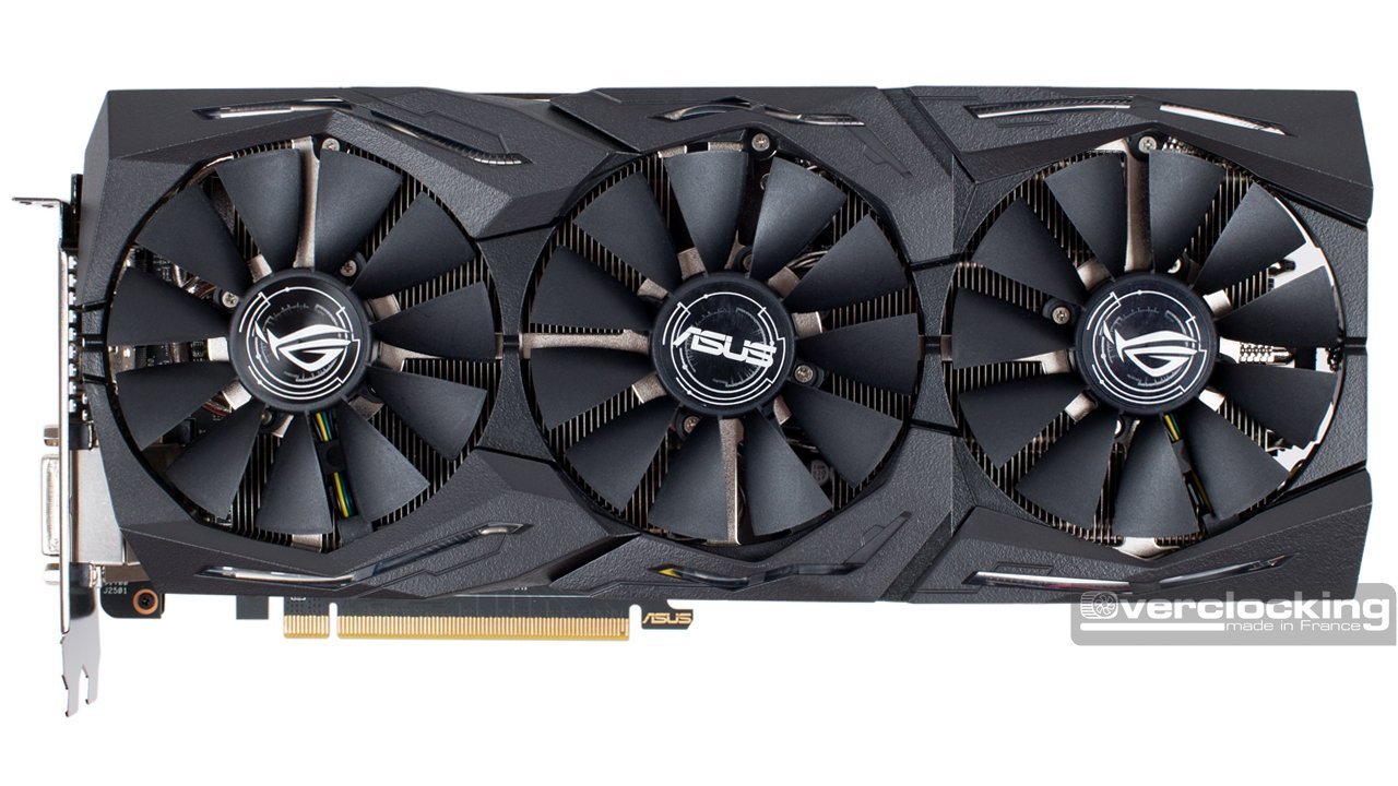

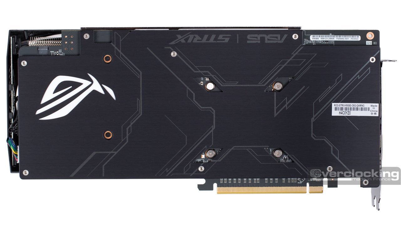

La carte :
La RX 580 STRIX est basé comme nous l’avons dit tout à l’heure sur le nouveau GPU AMD, le POLARIS 20 XTX. La carte mesure 29.8 cm de long, 13.4 cm de haut et 5.25 cm d’épais. La backplate est magnifique, avec un gros logo ASUS et un très beau design en filigrane.
Ce qui est sûr, c’est qu’elle en jette. Malgré une teinte plutôt terne, la RX 580 STRIX a la classe.

Refroidissement :
Sur le refroidissement, ASUS n’y est pas allé de main morte ! Le radiateur est en cuivre nickelé et de type MaxContact. Entendez par là que la surface en contact direct avec le GPU est plus précise, plus lisse, et donc la surface de contact est grandement améliorée.
De plus, ASUS a passé son système de refroidissement de 2 à 2.5 slots, garantissant ainsi une plus grande surface d’échange (ailettes). Selon la marque, le gain est énorme avec +40% de dissipation de chaleur. On verra ce que cela donne plus loin.
La base est donc en cuivre pour avoir un échange GPU/Radiateur maximal. La chaleur ainsi récupérée est transmise au radiateur par l’intermédiaire de 6 caloducs énormes.
L’ensemble est refroidi à l’aide de 3 ventilateurs. Mais nous avons également le droit à une baseplate qui entre en contact direct avec la mémoire et les étages d’alimentation.
Vous trouverez également deux connecteurs sur la partie arrière de la carte, connecteurs qui vous permettront de brancher 2 ventilateurs 4 broches, pilotés directement par la RX 580 STRIX.
