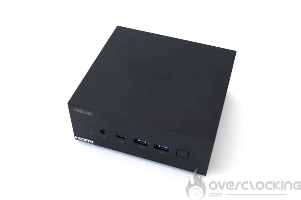

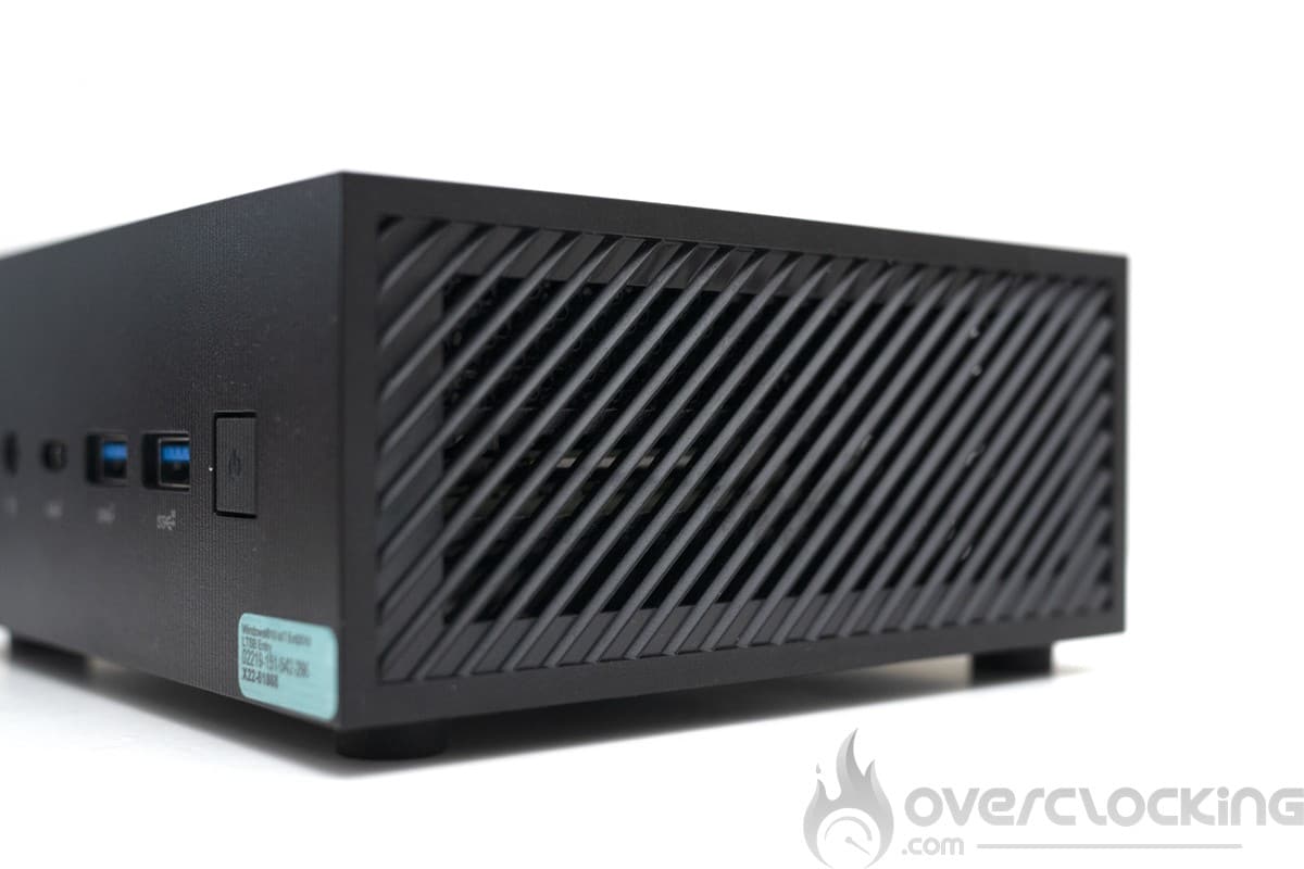

Le Asus PN64 est un mini PC de petite taille avec des dimensions de 120 x 130 x 58 mm. Nous retrouvons comme processeur un i5-12500H de chez Intel, accompagné, pour notre exemplaire, de 32 Go de RAM DDR5-4800 Mt/s et un SSD NVMe de 256 Gb.

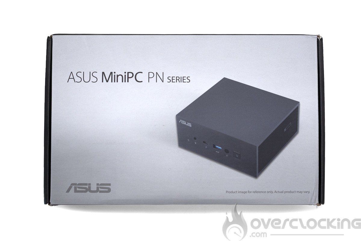

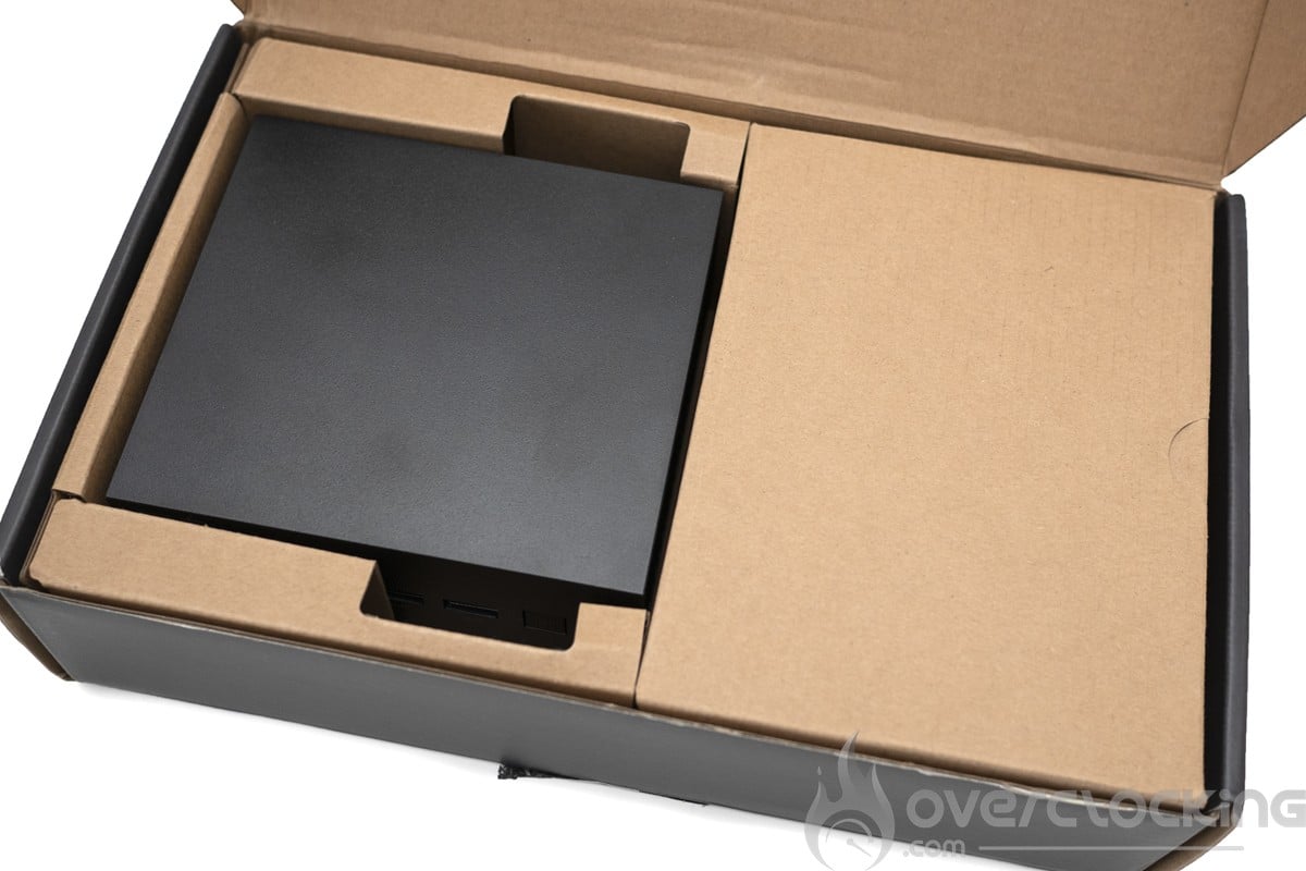

On commence avec le déballage de l’appareil. Ce mini PC vient dans un packaging très compact. On y retrouve à l’intérieur le mini PC sur la gauche dans un emballage plastique (sur les exemplaires neufs). À droite, nous avons les documents ainsi que le chargeur et le support VESA et sa visserie pour le montage sur écran ou sur châssis.

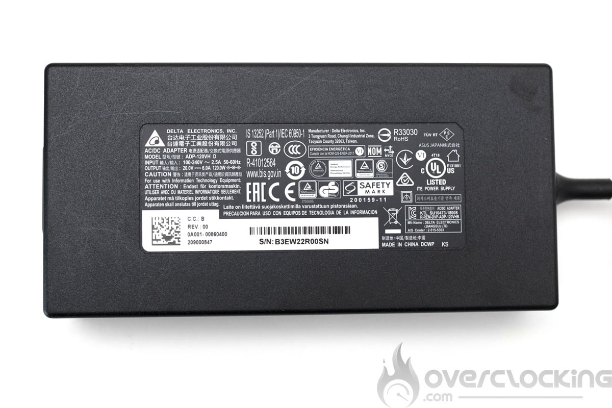

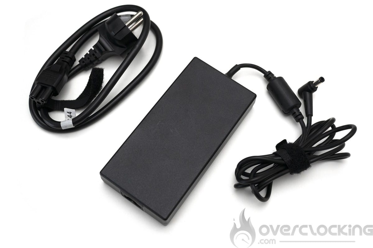

Parlons du chargeur qui est un bloc d’alimentation de 120 W en 20 V utilisant une connectique cylindrique qu’il faudra brancher à l’arrière du PC.

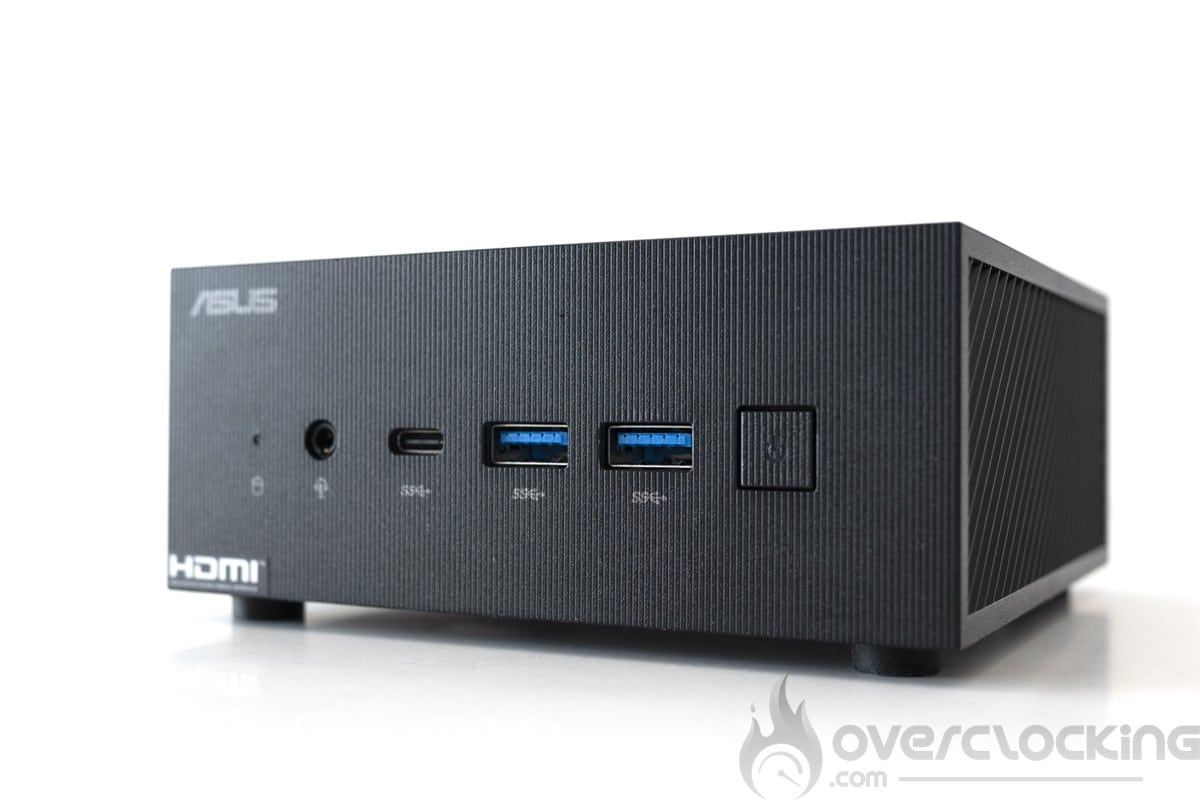

Pour commencer, le Geekom AS6 est très compact dans cette version et ne fait que 721 g sur la balance. La conception générale est en grande partie en plastique.

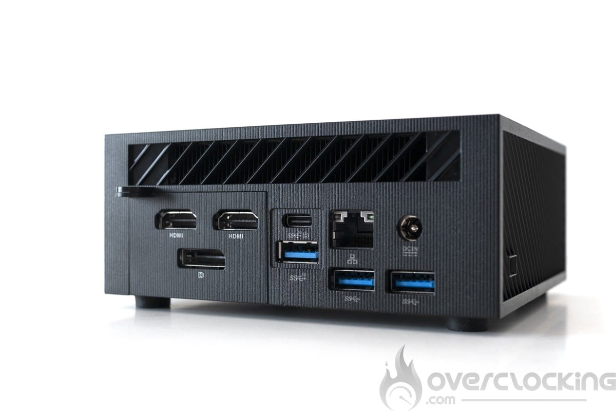

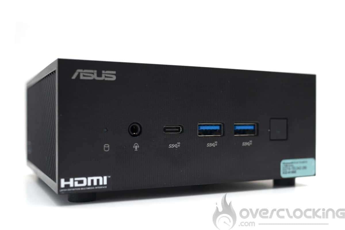

Ensuite, nous avons les connectiques, nous sommes ici sur une solution très complète. Nous avons donc 2 ports USB type-A 3.2 gen 2 en façade ainsi qu’un port jack 3.5mm et un port USB type-C 3.2 gen 2. À l’arrière, nous avons un port USB type-C 3.2 gen 2, 2 sorties vidéo HDMI 2.1 et une sortie DisplayPort 1.4, un port USB type-A 3.2 gen 2. En ce qui concerne la connectivité réseau, nous avons une prise RJ45 en 2,5 Gb et du Wi-Fi 6E et Bluetooth 5.2. On est donc ici sur une solution très complète en sortie vidéo mais pauvre sur l’USB. De plus pas de port Thunderbolt 4 pour y brancher un dock performant.

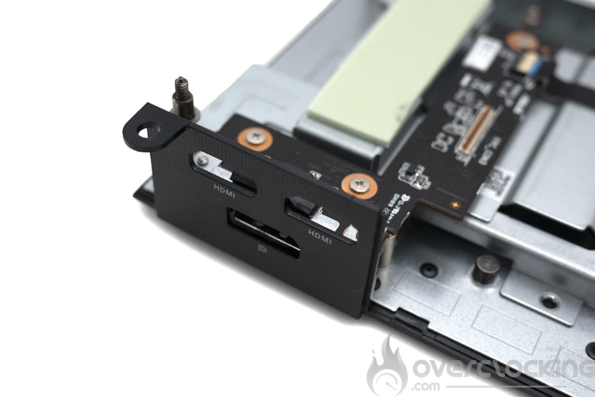

La particularité ici est le second port DisplayPort 1.4 qui se trouve sur le capot supérieur. Ce dernier est configurable sur les produits Asus ExpertCenter en port RS232, VGA, HDMI, RJ45 ou bien DisplayPort.
Asus ExpertCenter PN64 - DisplayPort

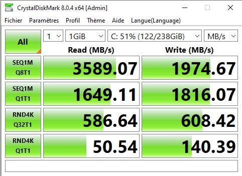

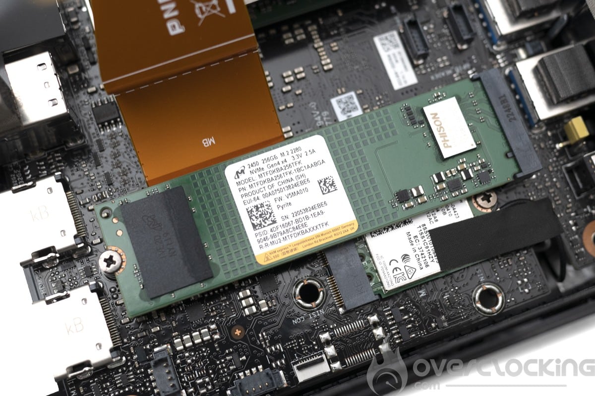

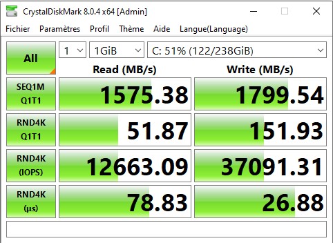

Pour le stockage, nous avons pour ce test un Micron PCIe 4.0 x4 de 256 Gb. Celui-ci offre de très bonnes performances en temps d’accès mais avec des débits relativement bas. Il ne faut trop y regarder car nous sommes sur un format Barebone et ce SSD a été fourni uniquement dans le cadre de ce test.
Asus ExpertCenter PN64 - SSD

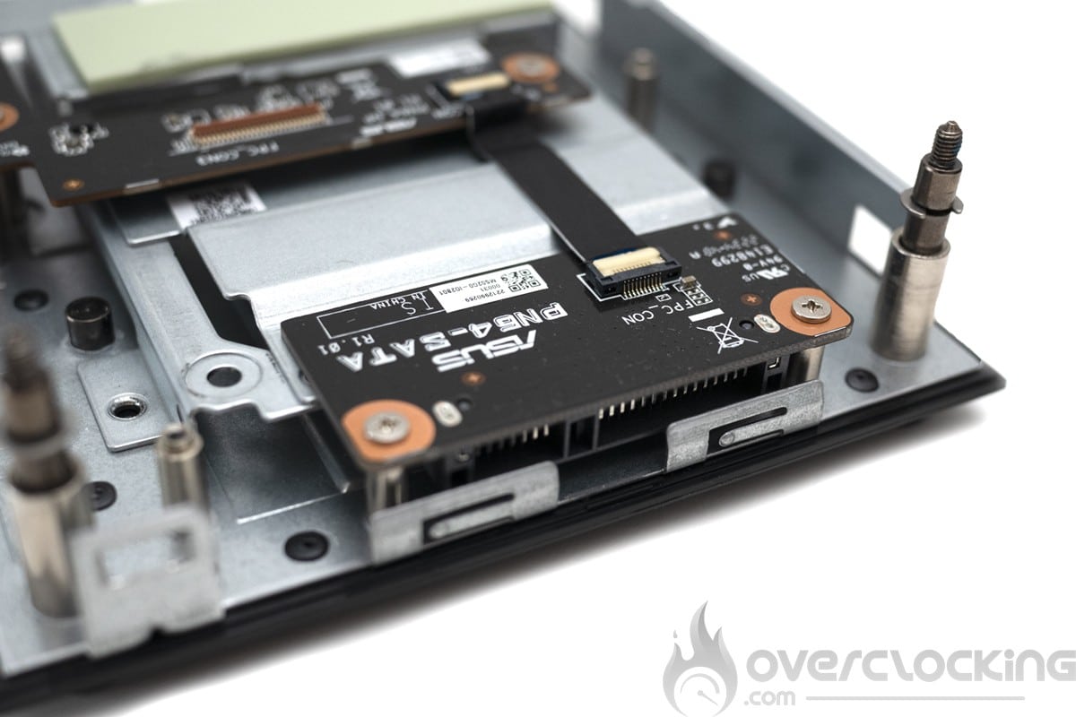

Démontage, réparation et upgrade

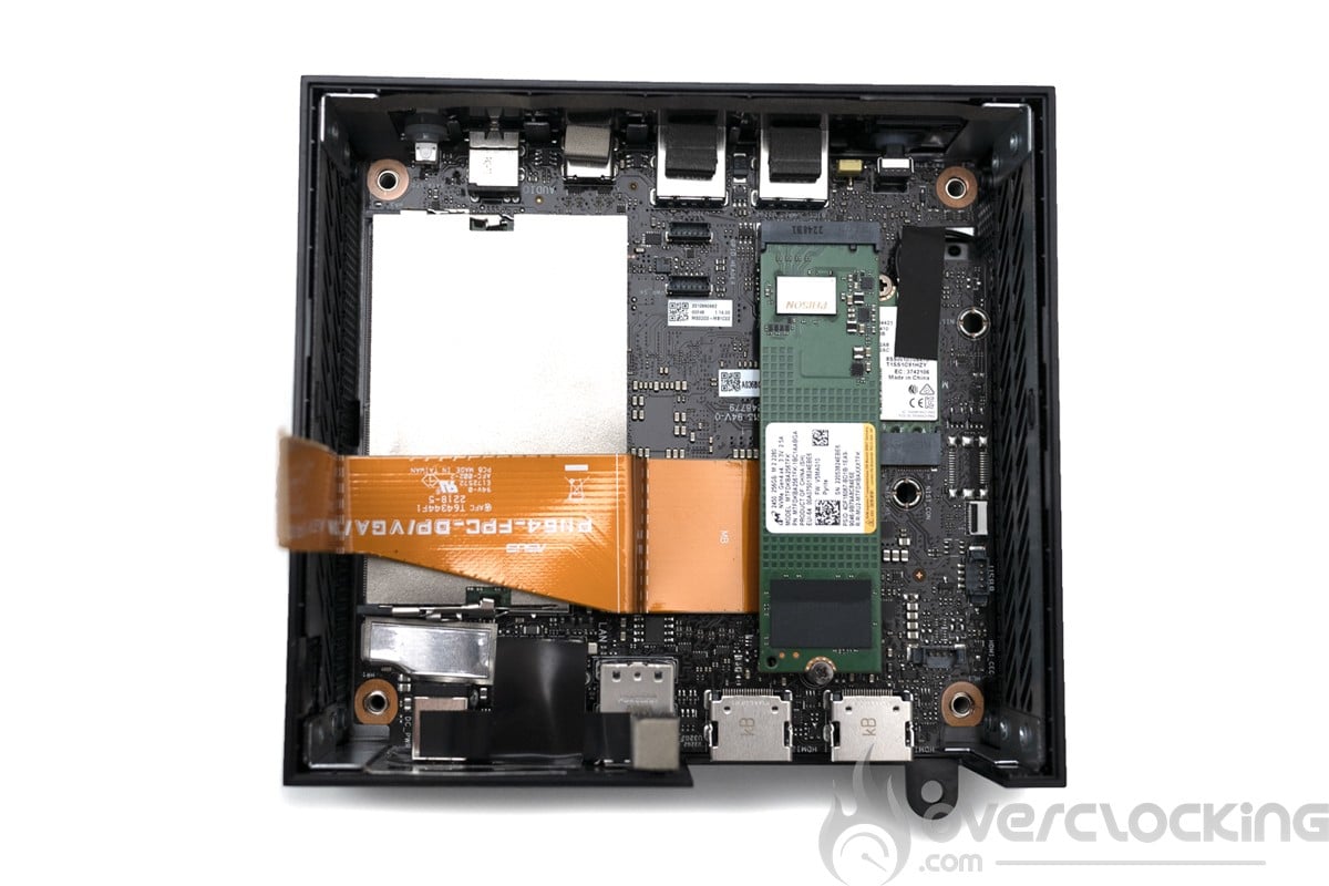

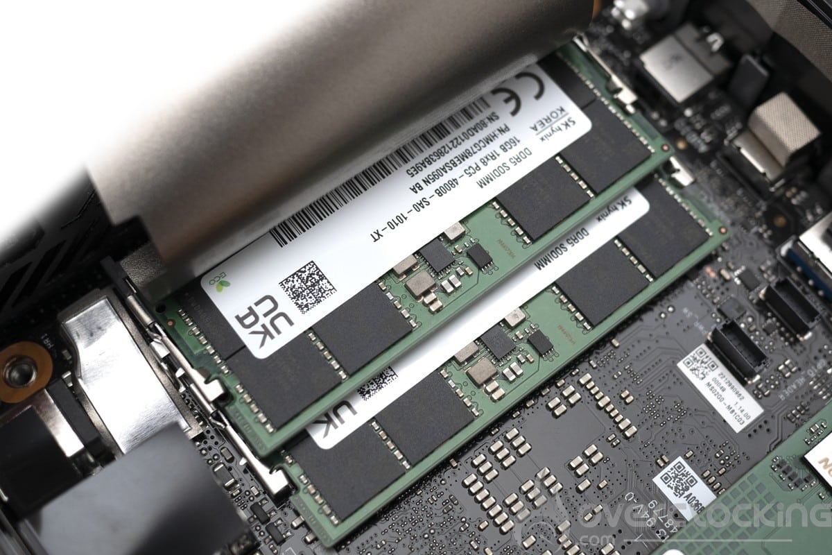

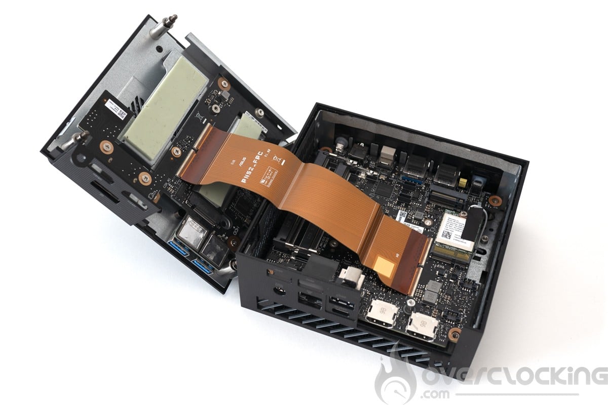

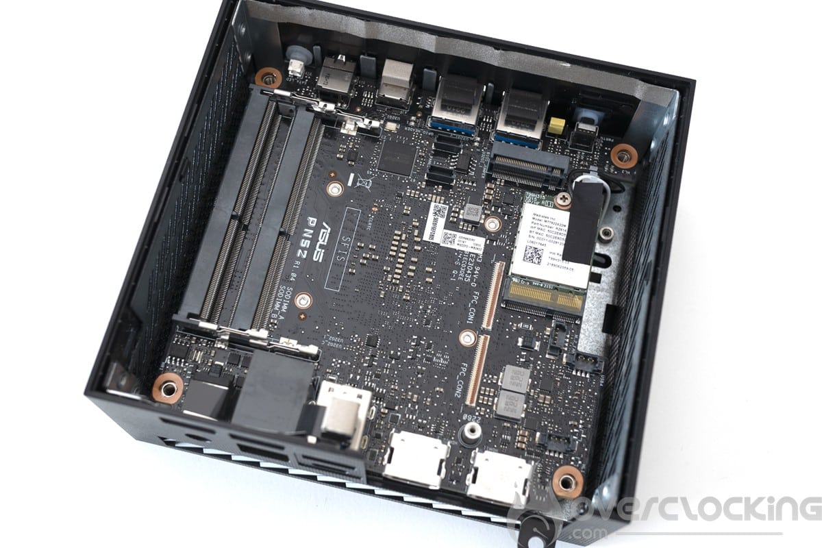

Le démontage se fait en retirant les 4 vis au dos de l’appareil donnant accès aux composants changeables. Pour le retrait de la carte mère, impossible ici de la retirer, à se demander comment est-elle entrée là-dedans ?
Asus ExpertCenter PN64 - intérieur

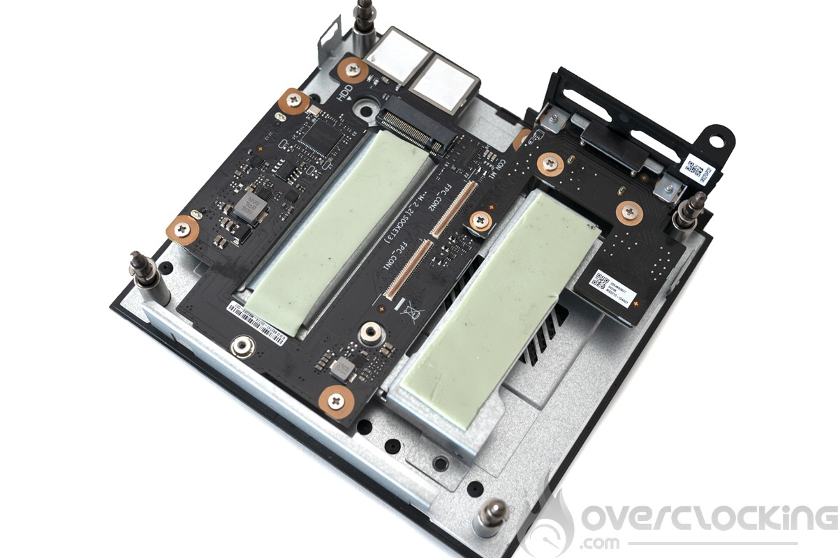

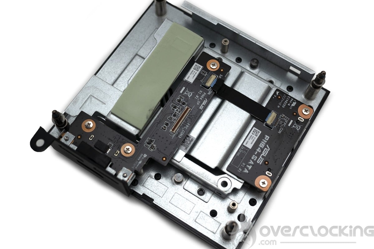

D’un point de vue modification, nous avons accès au slot M.2 PCie 4.0 sur la carte mère ainsi qu’un emplacement SATA 2.5 pouces sur le capot relié par une nappe à la carte mère pour y placer un SSD ou HDD 7mm. Nous avons également accès à la carte Wi-Fi placé sous le slot M.2 2280 PCIe et à deux emplacements so-dimm DDR5.

Extérieur

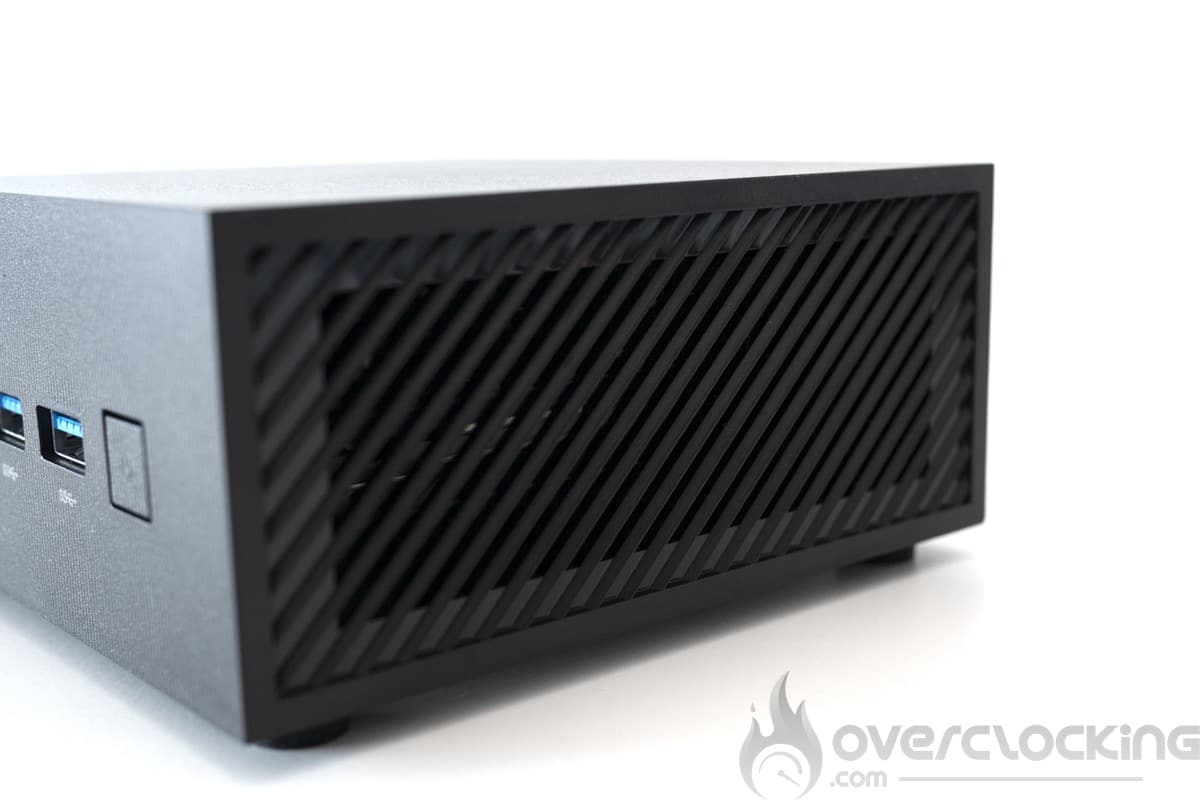

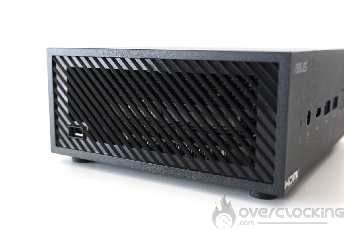

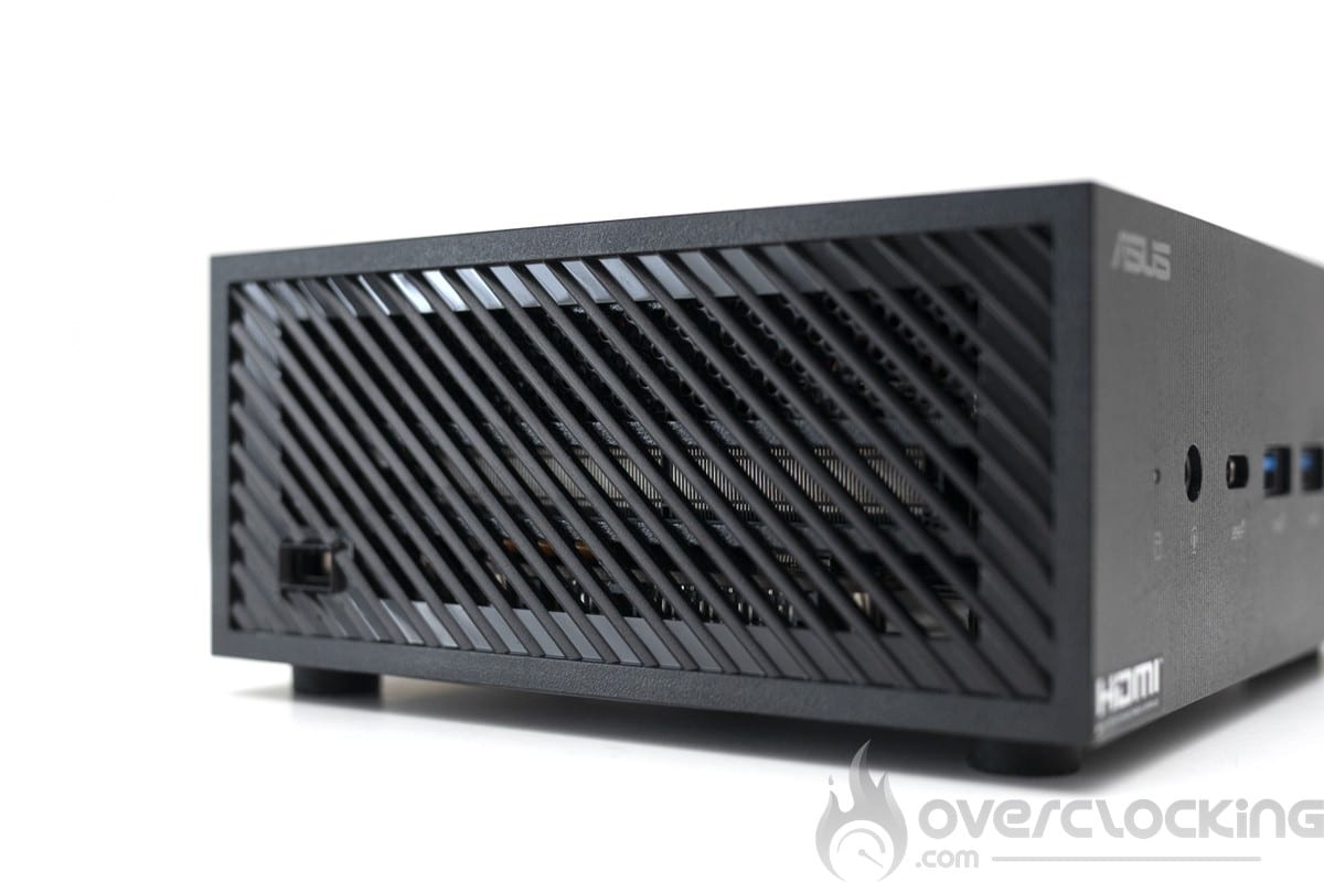

À l’extérieur, nous avons pour commencer deux ouvertures sur les côtés de l’appareil permettant d’aspirer de l’air frais pour le ventilateur. Ce dernier expulse l’air chaud à l’arrière du mini PC par une troisième aération.

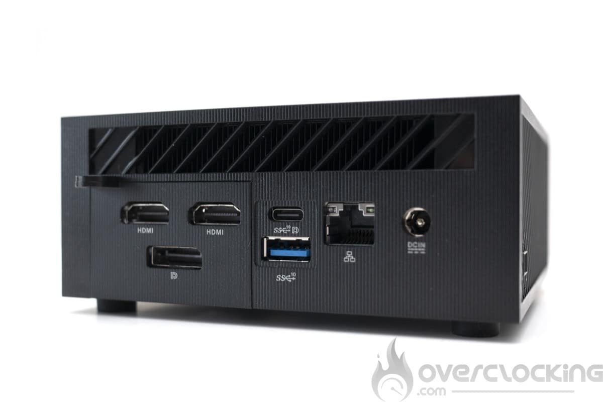

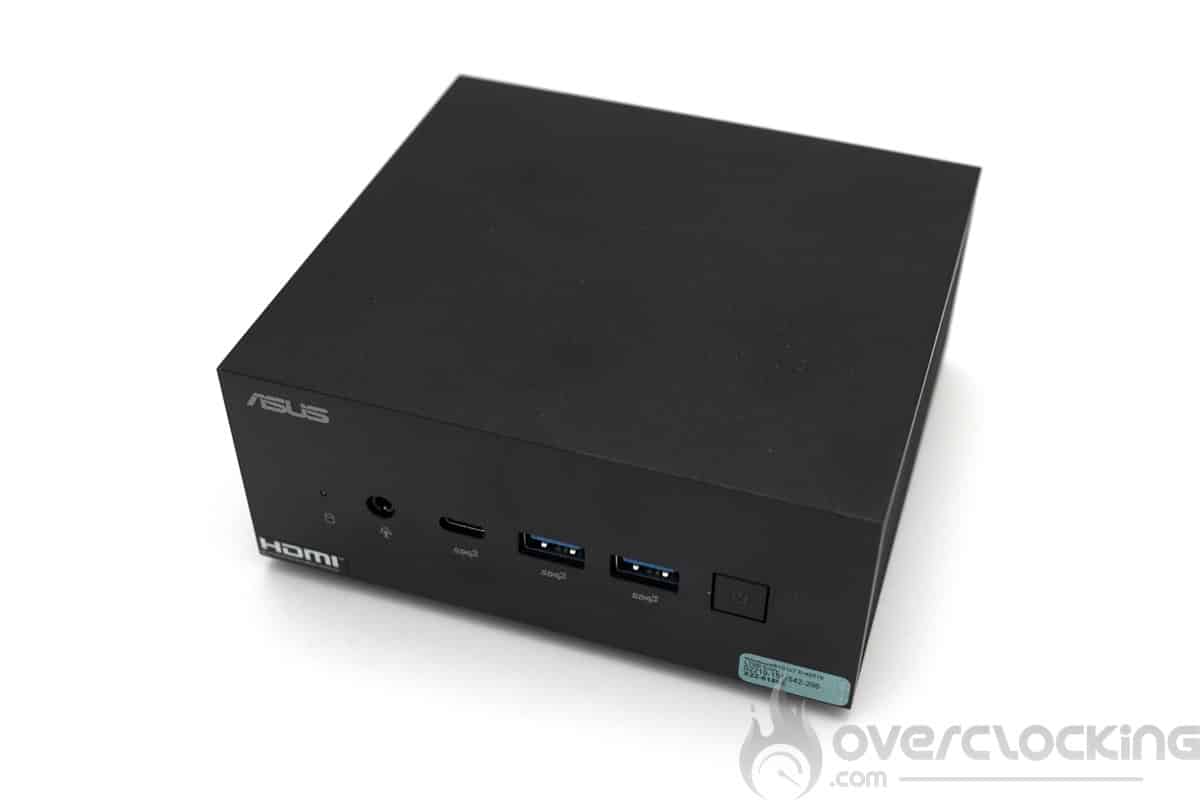

Petit point sur un le Asus ExpertCenter PN52 que nous devions tester initialement. Ce dernier a été reçu au format Barebone et donc sans RAM ni SSD pour le tester. Basé sur une architecture AMD Ryzen 7 5800H, il se rapproche plus du Geekom AS6 que nous venons de tester. Il embarque en plus par rapport un PN64 1 slot PCIe M.2 supplémentaire ainsi que deux ports USB. Et tout comme le PN64 il est possible de le configurer en port RS232, VGA, HDMI, RJ45 ou bien DisplayPort. Il s’affiche tarif de 599,77 € dans sa version R7-5800H ou bien 449,99 € dans version R5-5600H sans RAM ni SSD.
Et voici quelques photos de ce Asus ExpertCenter PN52.
