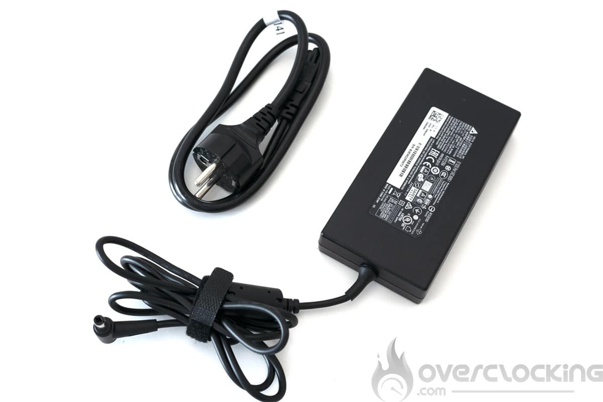

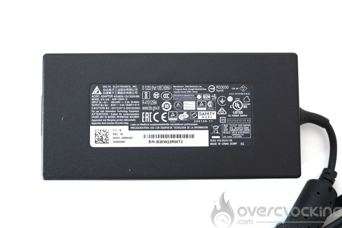

Parlons du chargeur qui est un bloc d’alimentation de 120 W en 20 V utilisant une connectique cylindrique qu’il faudra brancher à l’arrière du PC.

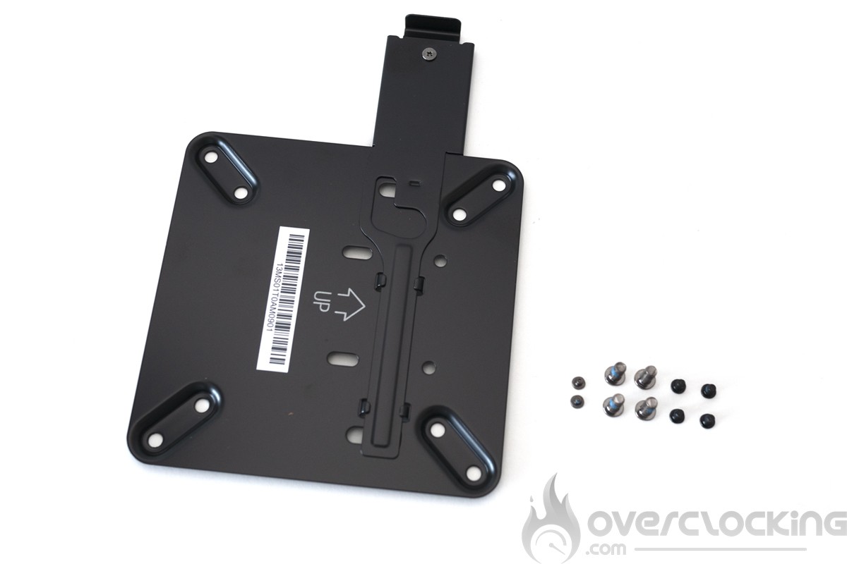

Nous avons également en bundle un câble HDMI et un support VESA avec la visserie nécessaire.

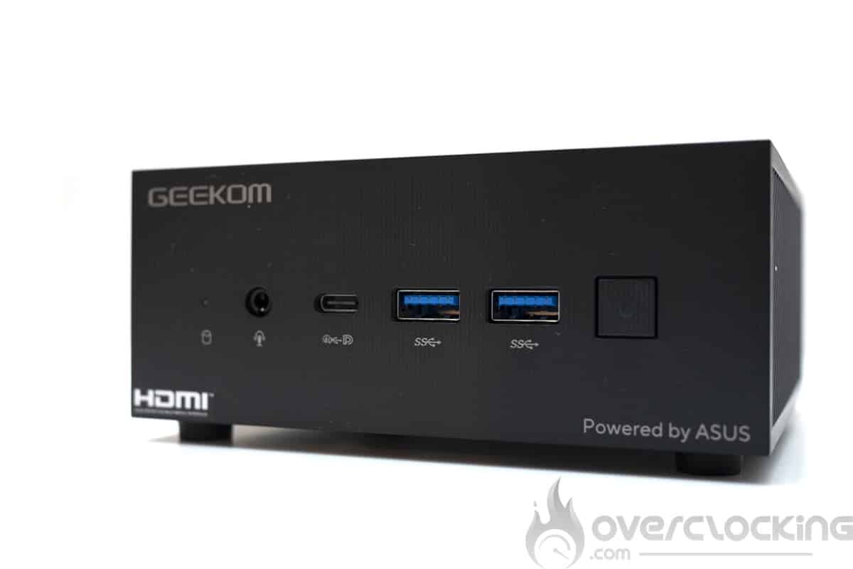

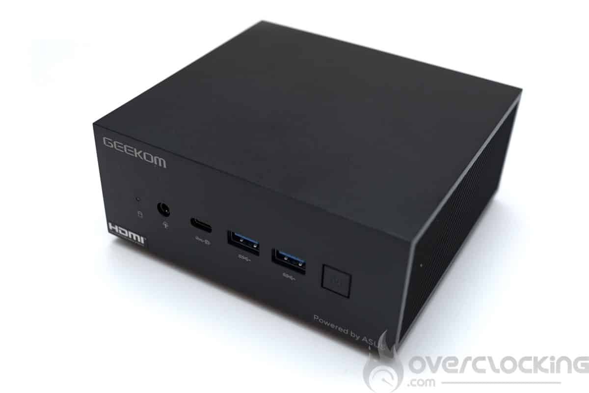

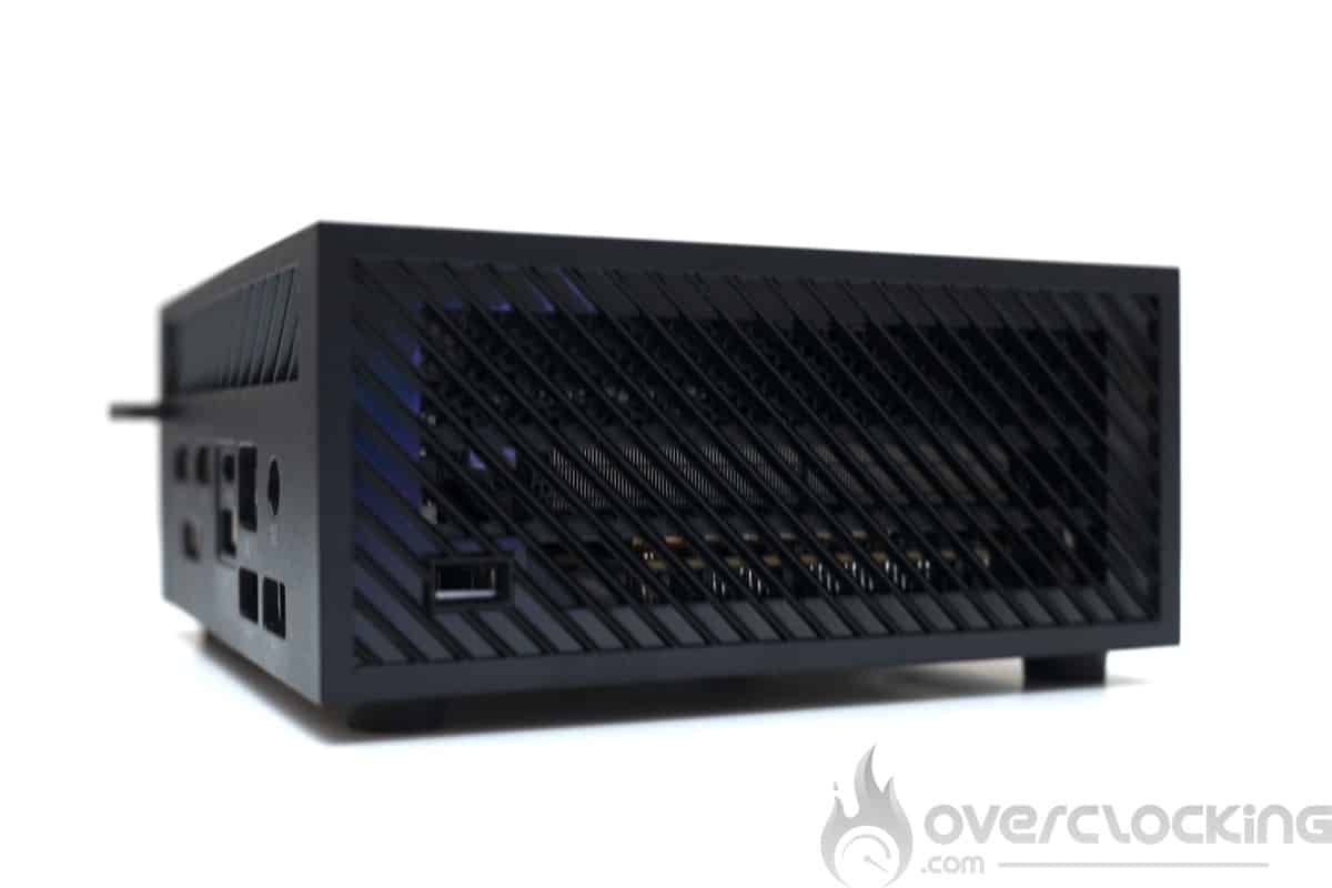

Pour commencer, le Geekom AS6 est très compact dans cette version et ne fait que 757 g sur la balance. La conception générale est en grande partie en plastique.

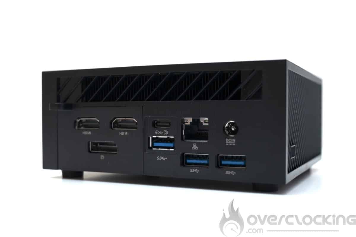

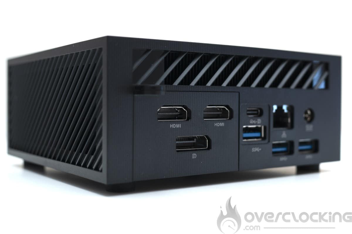

Ensuite, nous avons les connectiques, nous sommes ici sur une solution très complète. Nous avons donc 2 ports USB type-A 3.2 gen 1 en façade ainsi qu’un port jack 3.5mm et un port USB type-C gen 4. À l’arrière, nous avons un port USB type-C gen 4, 2 sorties vidéo HDMI 2.1 et une sortie DisplayPort 1.4, 3 port USB type-A 3.2 gen 2. En ce qui concerne la connectivité réseau, nous avons une prise RJ45 en 2,5 Gb et du Wi-Fi 6E et Bluetooth 5.2. On est donc ici sur une solution très complète.
La particularité ici est le second port DisplayPort 1.4 qui se trouve sur le capot supérieur. Ce dernier est configurable sur les produits Asus ExpertCenter en port RS232, VGA, HDMI, RJ45 ou bien DisplayPort.

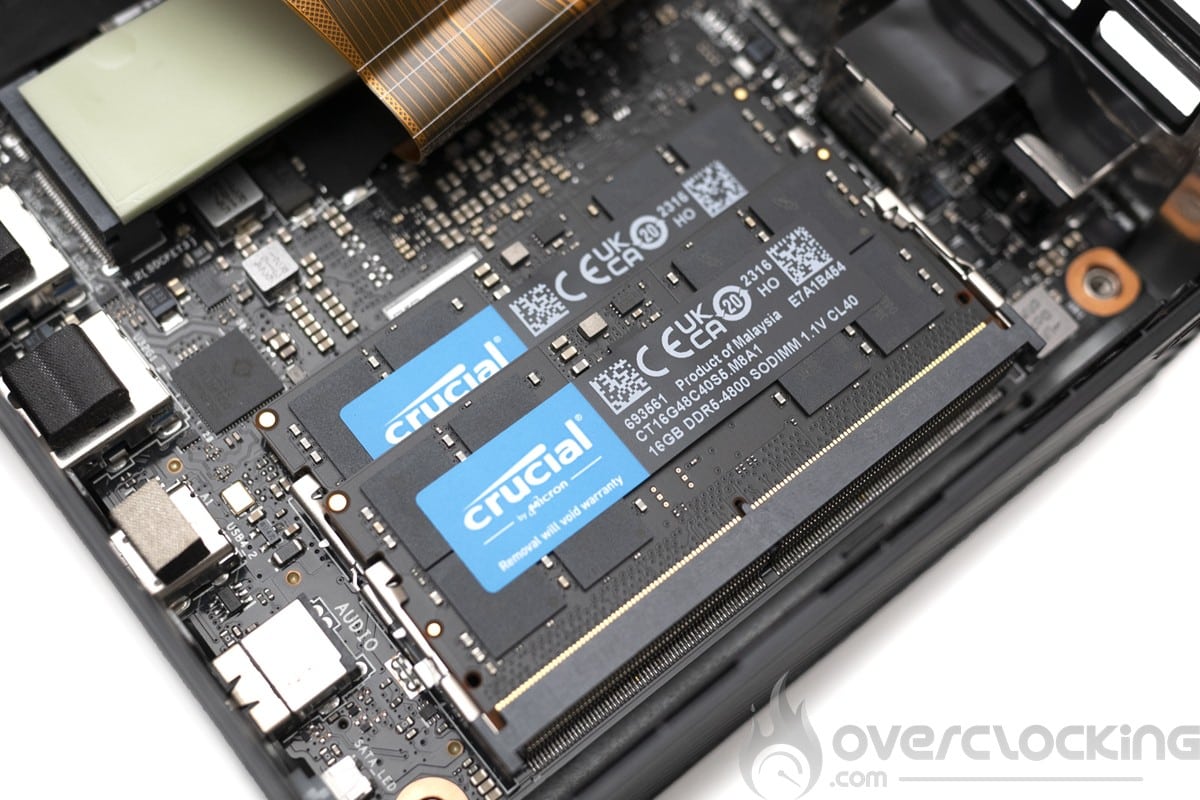

On commence avec le CPU, la carte mère et la RAM, ici sur CPU-Z, nous pouvons voir que le Geekom AS6 est équipé d’un R9-6900HX avec 8 cœurs pouvant monter à 4,9Ghz. Pour la RAM, nous sommes sur 32 Go de mémoire DDR5 à 4800 Mt/s CL40.

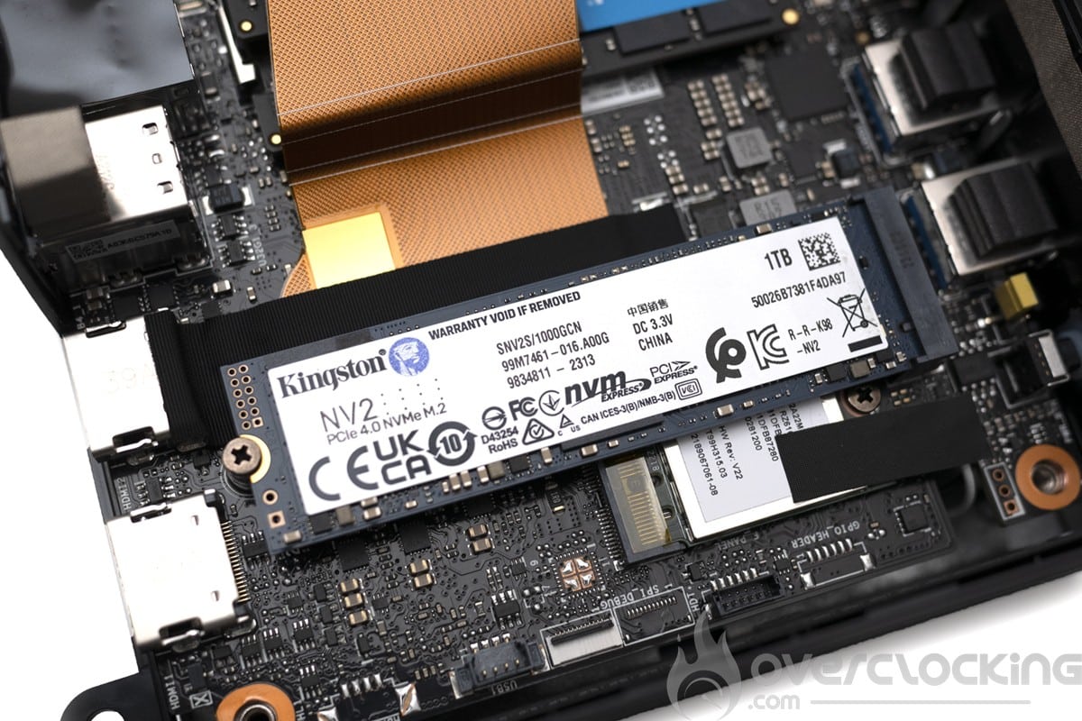

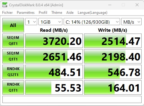

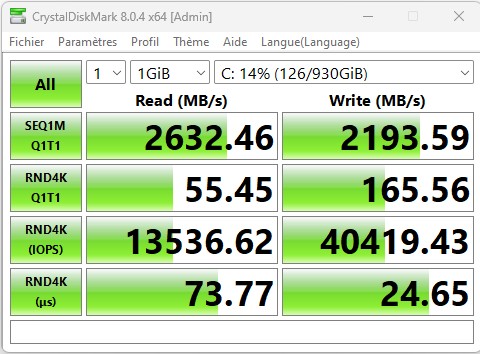

Pour le stockage, nous avons un Kingston NV2 PCIe 4.0 x4 de 1 To . Celui-ci offre de très bonnes performances en temps d’accès mais avec des débits relativement bas.

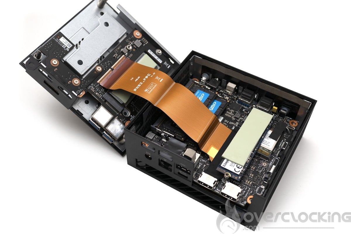

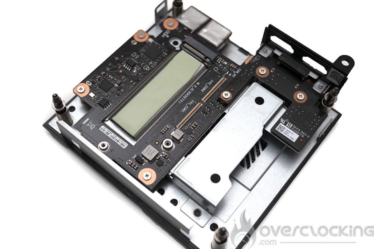

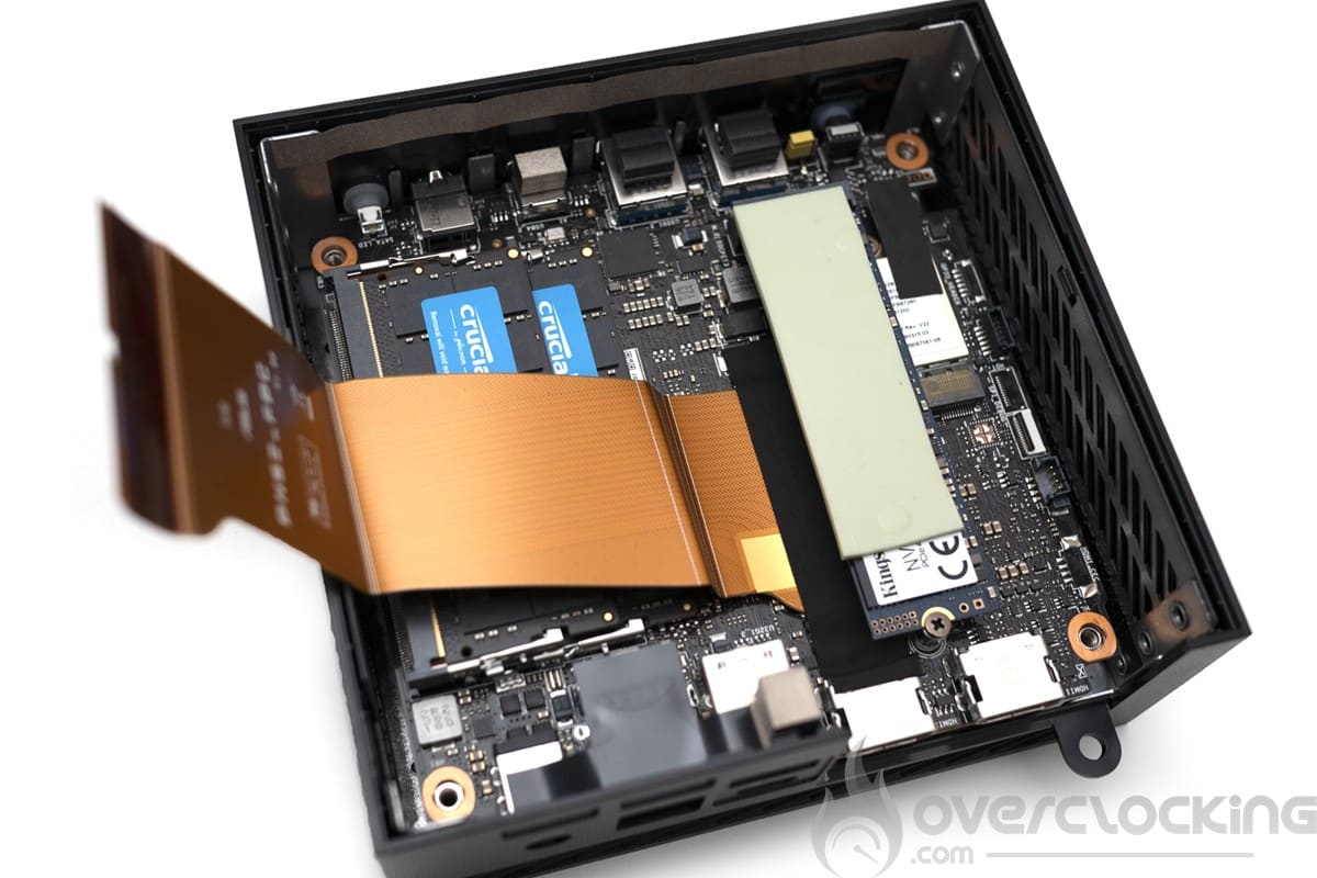

Le démontage se fait en retirant les 4 vis au dos de l’appareil donnant accès aux composants changeables. Pour le retrait de la carte mère, impossible ici de la retirer, à se demander comment est-elle entrée là dedans ?
D’un point de vue modification, nous avons accès au slot M.2 PCie 4.0 sur la carte mère ainsi qu’un second slot M.2 PCie 4.0 placé sur un PCB dans le capot de l’appareil et relié à la carte mère via une nappe. Au dos de ce second PCB, nous retrouvons également un emplacement SATA 2.5 pouces pour y placer un troisième SSD ou HDD. Nous avons également accès à la carte Wi-Fi placé sous le slot M.2 2280 PCIe et à deux emplacements so-dimm DDR5.

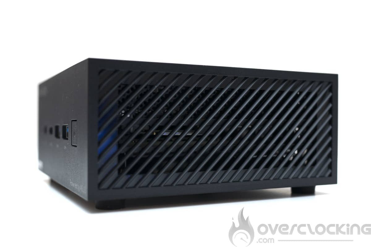

À l’extérieur, nous avons pour commencer deux ouvertures sur les côtés de l’appareil permettant d’aspirer de l’air frais pour le ventilateur. Ce dernier expulse l’air chaud à l’arrière du mini PC par une troisième aération.
