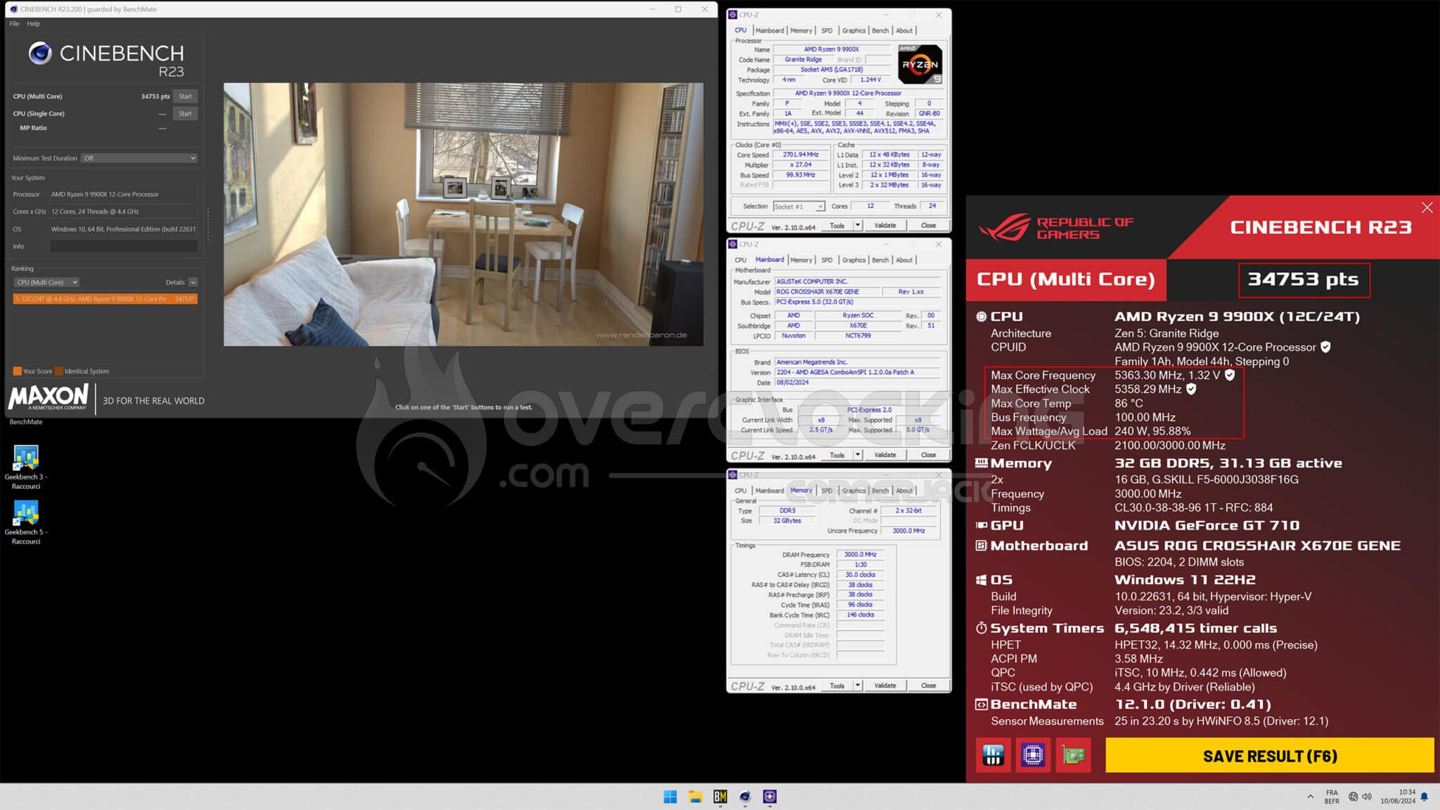

Nous avons donc réalisé un test de référence, à gauche, avec juste notre profil mémoire activé. Sur la capture de droite, nous avons activé PBO au sein du BIOS. Observons les résultats.
Si nous restons focus sur le score, celui-ci passe de 32930 à 34753 points sous Cinebench R23, soit un gain de 5,5 %. L’overclocking est donc bien effectif mais à quel prix. Puisque si l’on observe les autres relevés de Benchmate, on voit que la température passe de 60 à 86°C et la consommation de 161 à 240 watts. Inutile de dire que cela devient très peu intéressant. Il sera donc nécessaire de paramétrer au mieux PBO afin d’éviter cette situation. Nous reviendrons en détails sur un paramétrage plus détaillés de PBO dans les semaines à venir, car les températures actuelles au sein de notre labo, sont caniculaires.

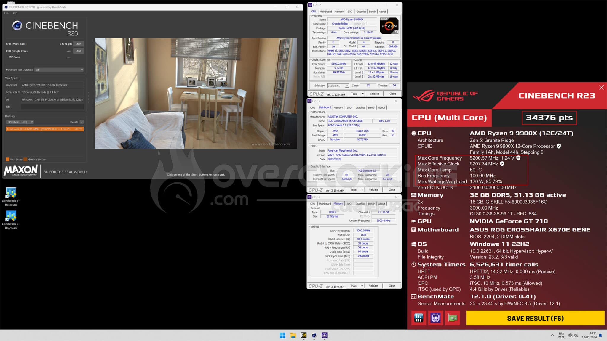

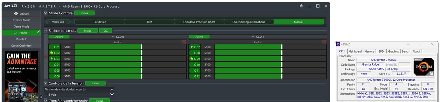

Sachant que notre Ryzen 9 9900X boost sur tous les cœurs à 5000 MHz sous Cinebench R23, nous allons débuter à 5200 MHz. Avant de débuter l’overclocking manuel, nous avons changé le loadline calibration au sein du BIOS et nous avons choisi un level 7. Direction Ryzen Master où nous allons augmenter la fréquence de tous les cœurs et conserver une tension de 1,15 volt. Celle-ci descendra à 1,10 volt lorsque les cœurs de notre processeurs seront sollicités.

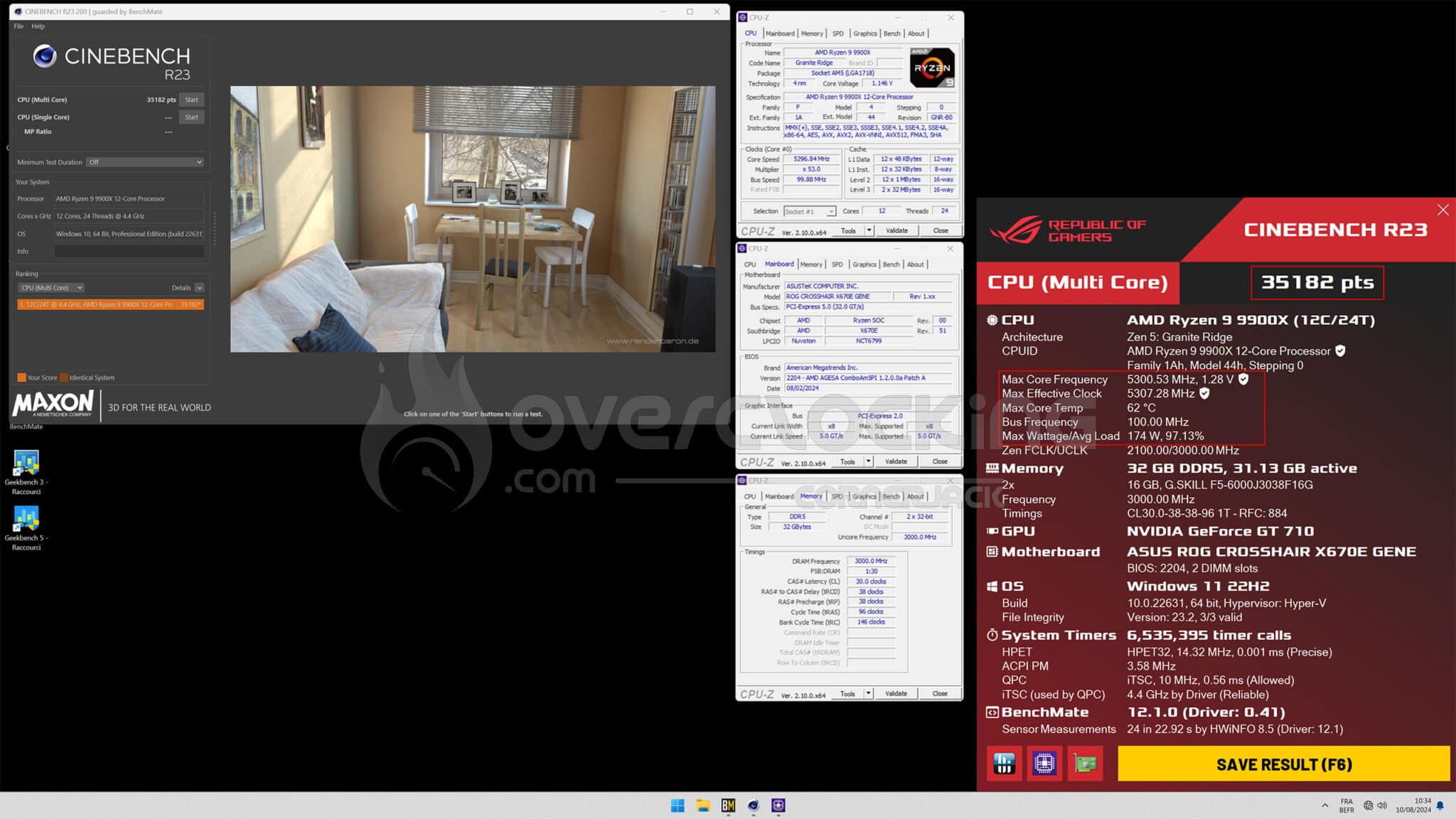

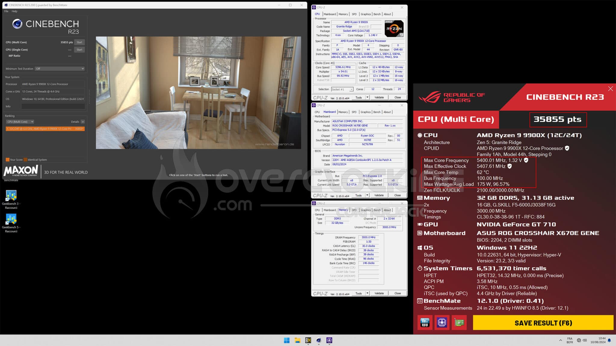

Voyons notre résultat à 5200 MHz et jusqu’où nous serons capable de monter. À 5200 MHz, nous obtenons un score de 34376 points, assez proche de ce que nous avions obtenu avec PBO, mais ici avec une température de 60 °C et une consommation de 170 watts ! Nous avons pu grimper, avec les mêmes paramètres, à 5300 MHz et à 5400 MHz.

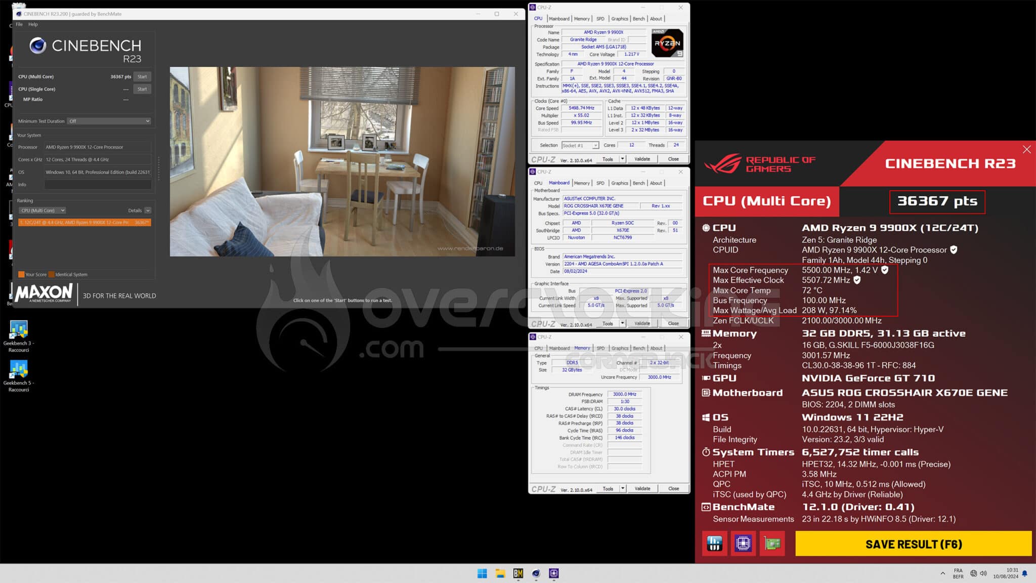

Au delà, le processeur demande plus de tension et nous avons du, afin de passer les 5500 MHz, monter la tension à 1,225 volt soit 1,17 volt lors du run. Nous obtenons ainsi un score de 36367 points soit un gain de 10,6 % tout en conservant une température de 71 °C et une consommation de 208 watts.
