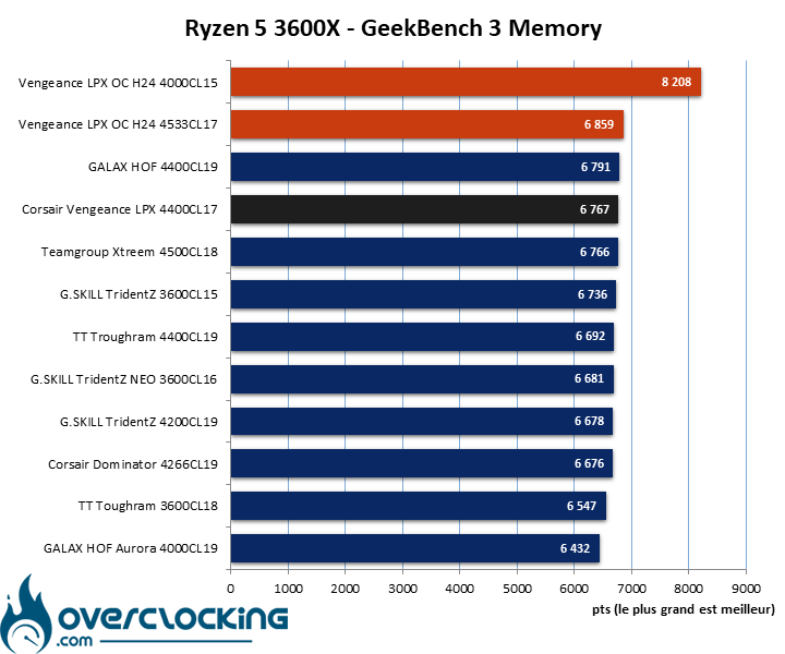

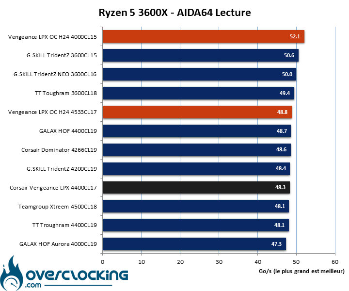

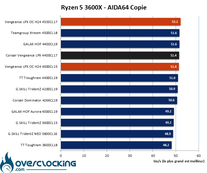

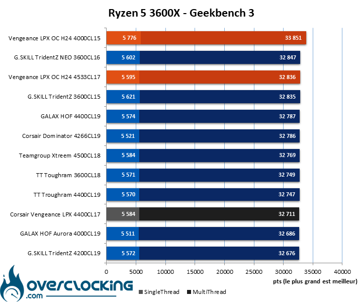

Pour overclocker votre kit mémoire, il existe plusieurs façons. L’une des plus simple est d’augmenter la tension de la mémoire à 1.5 volt et de monter par palier la fréquence mémoire. En utilisant les benchmarks cités plus haut, vous pourrez vous assurez de la stabilité ou nom de votre overclocking. Dans notre cas de figure, nous sommes déjà à une tension de 1.5 volt d’origine. J’ai tout de même pu passer en fréquence de 4400 à 4533 MHz.
L’autre façon est d’utiliser comme base les profils disponibles dans le bios de votre carte mère. Attention, toutes les cartes mères ne disposent pas de profils mémoires pré-enregistrés. J’ai ici opté pour le profil 4000 MHz 14-15-15-20 à 1.5 volt. Malheureusement, celui-ci n’était pas parfaitement stable et j’ai du repasser sur du 15-15-15-30.
Comme on peut le constater, même ce léger overclocking, à une excellente incidence sur les performances de notre kit Corsair Vengeance LPX 4400 MHz CL17 surtout en utilisant le profil de notre bios !
