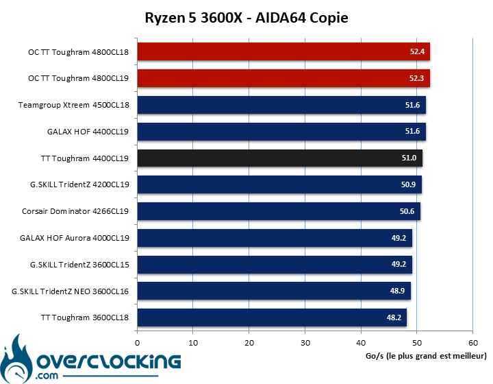

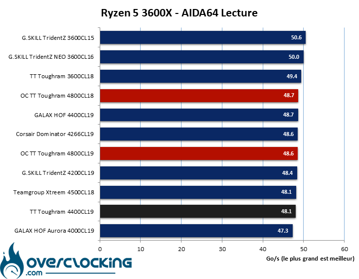

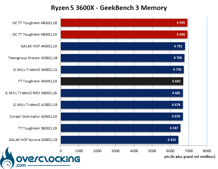

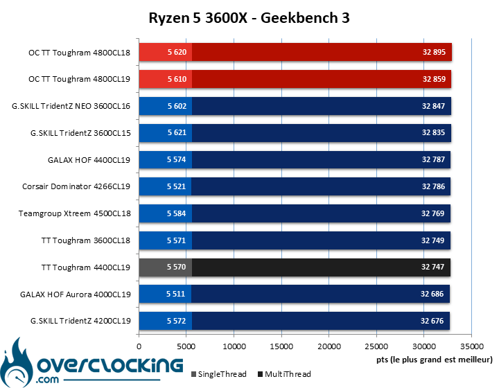

Overclocking via le profil OC :
Une autre solution est de passer par les profils disponibles dans le bios de notre Asus Crosshair VIII Impact, vous pouvez ainsi déjà overclocker très facilement votre kit mémoire. Malheureusement, les kits disposants de puces DJR étant moins répandus, un seul profil est disponible et s’adresse aux overclockeurs. Il n’est pas envisageable d’utiliser celui-ci en H24 puisque la tension demandée est de 1.65 volt.
Malheureusement, le choix d’un PCB A0 à la place du A2 utilisé sur les versions RGB risquent d’avoir un impact énorme sur les performances en overclocking. Et ce fut le cas. Malgré y avoir passé plusieurs heures, il m’est impossible de franchir la fréquence, que dis-je, la barrière des 4800 MHz. Malgré de nombreuses tentatives, d’autres bios, impossible de passer les 4800 MHz même de quelques mégahertz. J’ai pu voir des résultats en overclocking avec la version RGB où la fréquence dépasse assez facilement les 5000 MHz.
Dès que je récupère un autre processeur, je referai une série de tests afin de voir et de m’assurer que le facteur limitant n’est pas mon 3600X, mais je suis quasiment certains qu’il s’agit du PCB A0.
