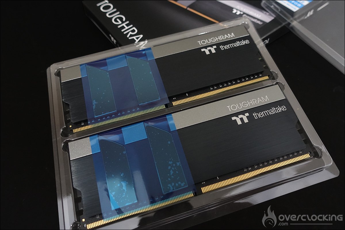

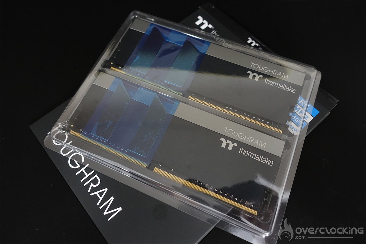

Le kit de Thermaltake est livré dans une boîte noire relativement sobre, agrémentée de la photo d’une barrette ainsi que d’informations techniques. Une fois la boîte ouverte, on retrouve nos deux modules protégés indépendamment dans une boite plastique transparente. On remarque que les parties chromées sont en plus recouvertes d’un plastique autocollant afin d’éviter les griffes. Sur la face arrière, on retrouve les caractéristiques du kit et à sa compatibilité.

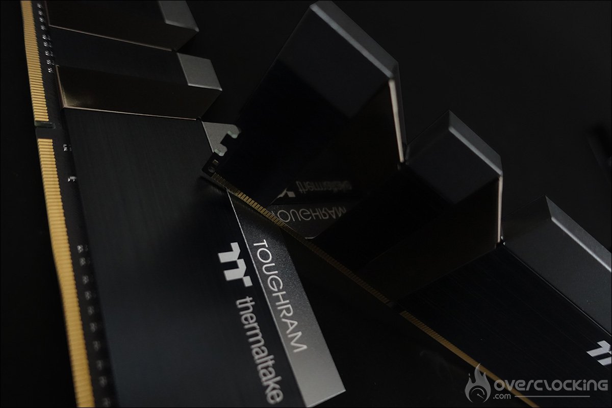

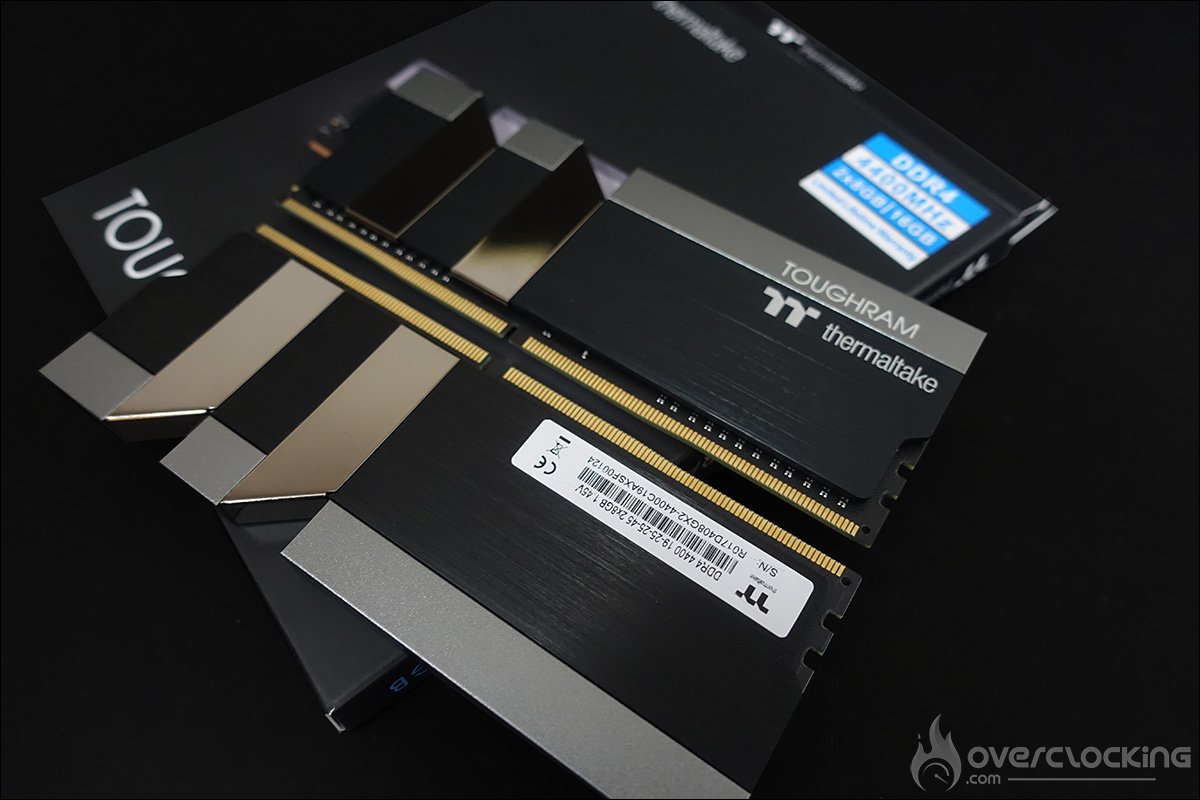

Cette nouvelle série lancée par Thermaltake se distingue par le design des dissipateurs thermiques. Il s’agit d’une découpe assez particulière que nous n’avons pas l’habitude de rencontrer. Les dissipateurs sont en aluminium brossé dont le rôle est d’assurer la dissipation de la chaleur.
Notre kit est cadencé à 4400 MHz, dispose de timings de 19-25-25-45 et nécessite une tension de 1.45 volt pour fonctionner. Le dissipateur est traversé sur chaque face par deux bandes « chromées ». Celles-ci optent pour une finition « effet miroir ». Afin de protéger cette surface lors du transport, elle est recouverte d’un film transparent. Ces deux « clips » jouent aussi un rôle de maintien du dissipateur bien que celui-ci soit collé sur les puces mémoires à l’aide d’un collant double face. Thermaltake a apposé son logo ainsi que quelques annotations sans que cela dénature le look des barrettes mémoires, bien au contraire. Nous n’avions pas remarqué, mais les deux bandes chromées ajoutées aux découpes, représentent le logo TT Premium !
