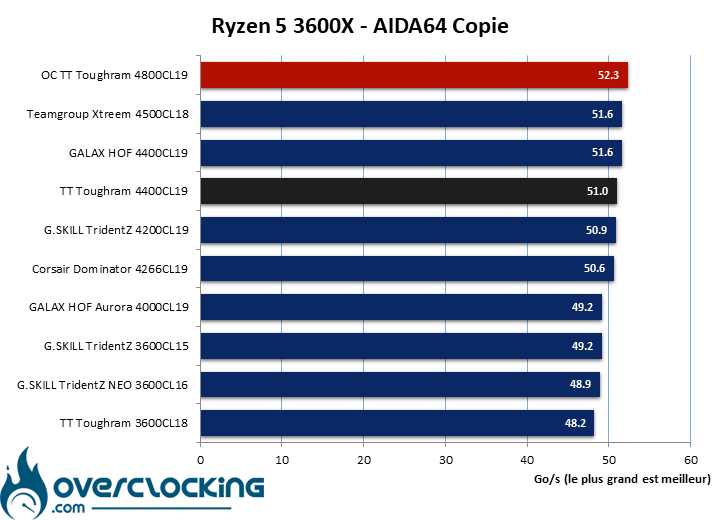

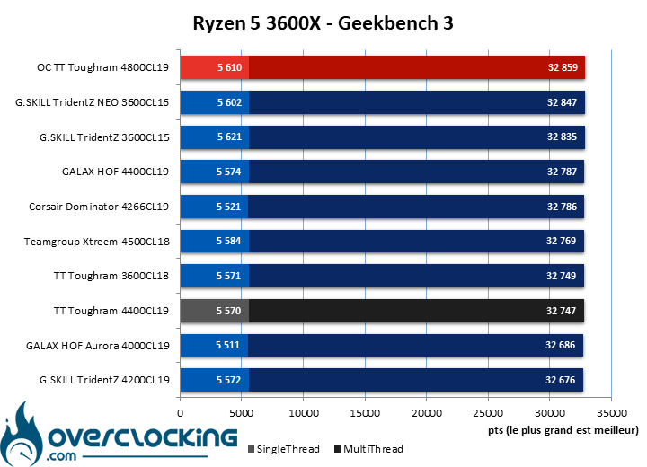

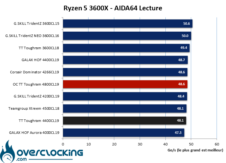

Pour overclocker votre kit mémoire, il existe plusieurs façons. L’une des plus simple est d’augmenter la tension de la mémoire à 1.5 volts et de monter par palier la fréquence mémoire. En utilisant les benchmarks cités plus haut, vous pourrez vous assurez de la stabilité ou nom de votre overclocking. J’ai cherché à monter la fréquence le plus haut possible. Voici ce que nous avons pu obtenir comme gain pour un overclocking de tous les jours en passant la fréquence de 4400 à 4800 MHz avec une tension de 1.5 volt.
Comme on peut le constater, même ce léger overclocking, à une excellente incidence sur les performances de notre kit Thermaltake Toughram 4400 MHz CL19 !
