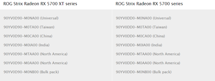

Pour le coup, depuis Janvier 2020, toutes les cartes produites profitent d’un nouveau jeu de vis appliquant une plus forte pression. Bien évidemment, les consommateurs souhaitant améliorer les performances thermiques de leur carte peuvent se tourner vers le SAV. Ce dernier leur fournira la nouvelle visserie.
