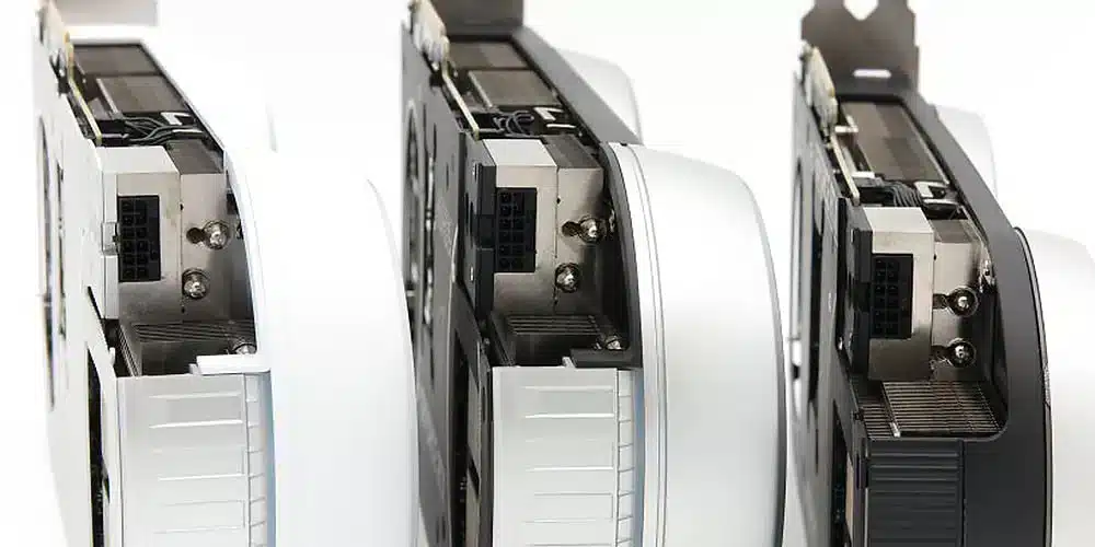

Avec ses cartes Aorus Infinity, Gigabyte nous propose des cartes au design original lesquelles disposent d’une conception particulière. Il n’y a qu’à voir leur PCB pour comprendre pourquoi ces modèles sont aussi unique. Dans tous les cas, il y a un point qui semble avoir attiré l’attention et c’est le connecteur 12V-2×6 de la RTX 5080 Infinity. Ce dernier est déporté et enfermé dans un compartiment métallique. La question reste de savoir si ce dernier fait officie de dissipateur dédié à la prise d’alimentation !

On parle de la RTX 5080, mais ce système est aussi présent sur les RTX 5070 Ti et RTX 5070. De son côté, la RTX 5090 utilise un système différent. Dans tous les cas, ce que l’on remarque, c’est qu’effectivement le connecteur d’alimentation est emprisonné dans une épaisse carcasse métallique. Cette dernière oriente le connecteur dans le sens de la longueur de la carte, vers l’arrière de cette dernière. Ceci permet un branchement moins compliqué où l’on doit respecter une courbure spécifique du câble. Là, le câble vient se placer de manière naturelle.
Mais le plus intéressant réside dans la présence de cette cage métallique qui encore le connecteur. Cette dernière entre étalement en contact direct avec les ailettes du radiateur de la carte. Néanmoins, ce qui pose question sur les intentions de Gigabyte, c’est qu’aucune interface thermique n’est présente pour faciliter le transfert thermique entre le connecteur et la carcasse plastique de la prise. Il se peut qu’il s’agisse simplement d’un renfort mécanique et rien de plus… Bien que ce système doive capter un peu de chaleur tout de même.

Enfin, sur ces cartes, le connecteur d’alimentation reste déporté. Comme on a pu le voir sur les photos du PCB des cartes, ce dernier est renlié à des câbles, six pour la RTX 5080, quatre pour les RTX 5070. Ceci permet au connecteur ne de pas être directement implémenté sur le PCB ce qui peu, en théorie, limiter les dégâts en cas de fonte. Reste maintenant à savoir comment se comportera cette carte dans le temps.
