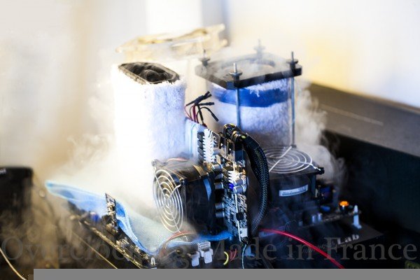

Enfin, nous terminerons ce Quicky dédié aux différents type de refroidissement CPU par un petit mot sur les solutions extrêmes. Dans le monde de l’overclocking, les clockers recherchent la performances absolue. Pour ce faire, il leur faut donc un moyen extrême de refroidir leur processeurs afin qu’il fonctionne à des fréquences folles ! Ainsi, l’azote liquide est la solution ! A -196°C, quoi de mieux pour refroidir son processeur ? Et bien… C’est difficile à dire…
 Ctrlfix Strat
Attention au givre à -196°C !
Cependant, ce mode de refroidissement ne convient absolument pas à une utilisation quotidienne. En effet, l’azote à fâcheuse tendance à s’évaporer à vitesse grand V, il faut donc remplir son godet régulièrement ! Ensuite, certains composants refusent de démarrer ou cessent de fonctionner sous un froid extrême, on appelle cela le « Cold Bug ». Finalement, l’une des dernières contraintes (et pas des moindres) concerne le prix. Comptez 2€ à 5€ en moyenne le litre d’azote, sans parler du dewar (cuve servant à stocker le liquide), les thermos et nous arrivons à des sommes faramineuses… Non, l’azote, ce n’est pas pour une utilisation quotidienne !
