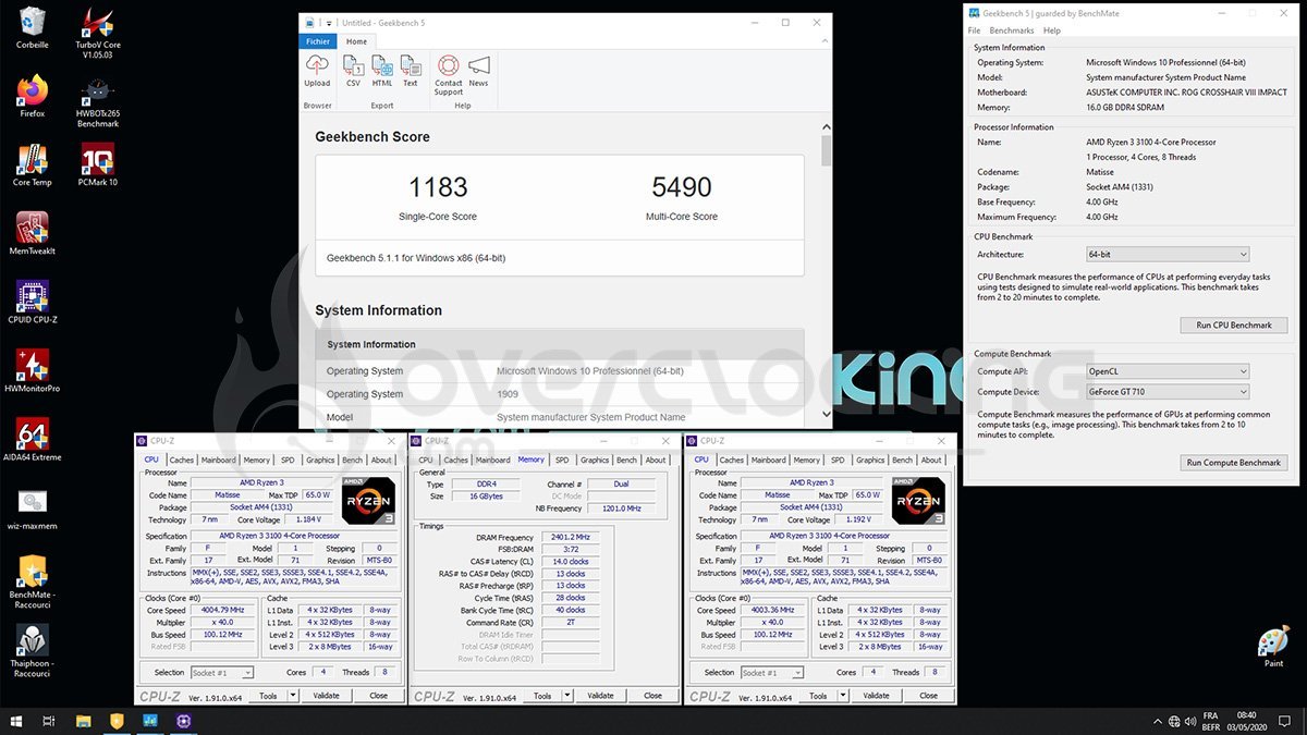

Première série de tests aux fréquences stocks :
Option d'alimentation Ryzen BalancedLa première étape va consister à tester les performances de ce Ryzen 3100 avec des paramètres par défaut. Au sein du bios, seul le profil XMP de mon kit mémoire à été activé avec une fréquence FCLK réglée sur 1800 MHz.
Au niveau du système d’exploitation, j’ai opté pour le profil d’alimentation « AMD Ryzen Balanced » comme recommandé par AMD.
Pour cette première série de tests, j’utiliserai quatre benchmarks qui sont Cinebench R15, Cinebench R20, Geekbench 3 et Geekbench 5. Au niveau des logiciels, vous aurez besoin de CPU-Z, Core Temp 1.15.1 et le logiciel d’overclocking compatible avec votre carte mère. Pour notre Asus Crosshair VIII Impact, il s’agit de TurboV Core.
Voici les résultats obtenus avec la température du processeur relevée par Core Temp. La température du liquide de ma boucle de refroidissement était compris entre 23 et 24 °C.
Résultats Ryzen 3100 à stock
Durant les différents benchmarks, j’ai pu observer que la fréquence monte et atteint sur les quatre cœurs une fréquence de 3891 MHz. La fréquence Boost annoncée par AMD est donc bien respectée.

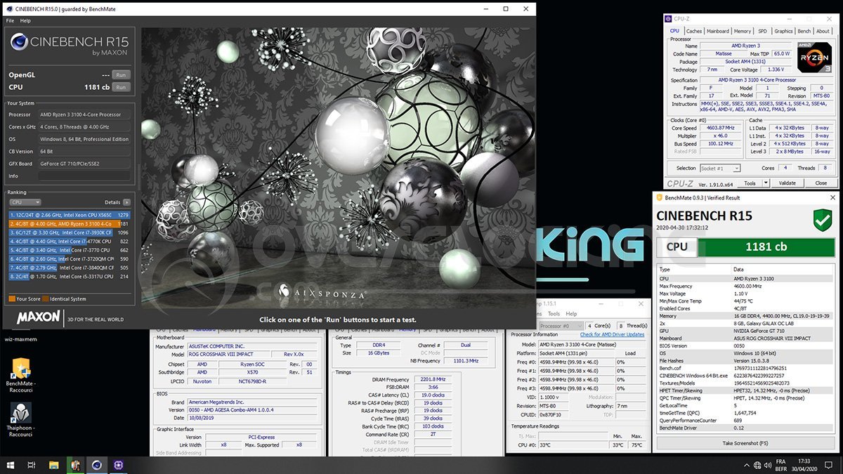

Option d'alimentation Ryzen eleveeComme à mon habitude, je vais débuter les tests en choisissant, via le BIOS, une fréquence de 4 GHz appliquée sur les 4 cœurs. La tension, pour débuter mes tests est fixée à 1.2 volt.
L’idée est de tester la stabilité sur plusieurs run sous Cinebench R15. Ensuite, j’augmente par palier de 100 MHz en vérifiant la stabilité. Si ce n’est pas le cas, j’augmente la tension par palier de 0.5 volt. J’ai aussi modifié le profil d’alimentation dans l’OS sur « Performances élevées ».
Afin de modifier la tension et le coefficient multiplicateur à la volée, j’utilise le logiciel Asus TurboV Core. En fonction de la marque de votre carte mère, ce logiciel sera différent.
Voici les résultats que j’ai obtenu ainsi que la fréquence nécessaire pour assurer une stabilité sur trois run consécutifs.
Cette méthode de test permet d’avoir « une idée » du potentiel d’overclocking de votre processeur. Pour un overclocking H24, la fréquence max devrait être descendue afin d’assurer une stabilité parfaite. Comme je ne cesse de vous le répéter, point besoin de Prime95 ou d’OCCT pendant des heures. La stabilité est propre à chaque utilisateur en fonction de son utilisation (jeux, benchs, logiciels vidéos, …).

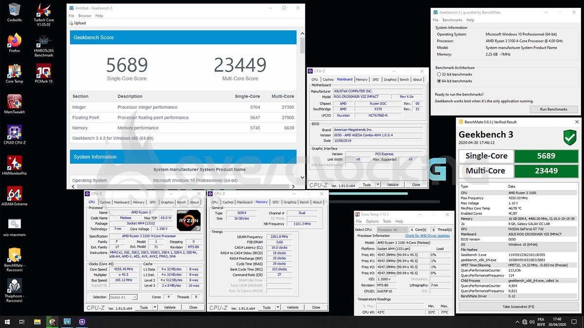

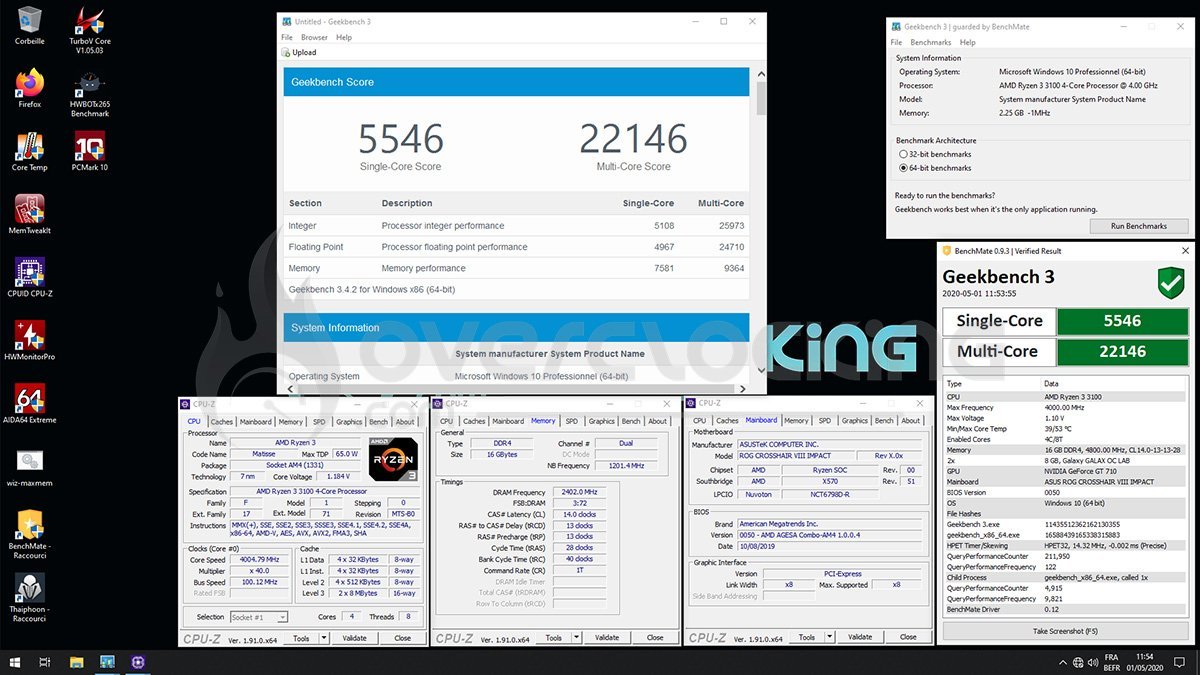

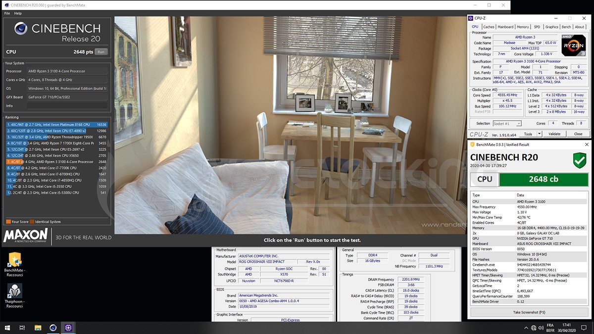

Cinebench R15 est le seul benchmark que j’ai pu exécuter à 4600 MHz pour une tension de 1.35 volt. J’ai dû descendre la fréquence à 4550 MHz pour Cinebench R20 et Geekbench 3.4.2
