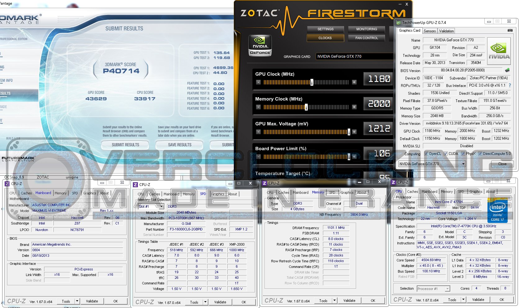

Cette GTX770 AMP! étant déjà overclockée d’usine, est il possible d’en attendre encore plus ? La réponse se trouve dans les quatre benchmarks suivants, où nous l’avons poussée dans ses derniers retranchements, mais toujours avec le radiateur d’origine ZOTAC. La configuration est adaptée suivant le benchmark. Notez que nous serons bloqué en overclocking à cause des tensions, Firestorm ne nous permettant pas de monter plus haut que 1.212 V. Dommage, la carte pouvant sans doute être plus performante en overclocking.
  • 3D Mark Vantage
Le processeur Core i7 4770K est overclocké à 4.5 GHz, et la GTX770 AMP!  à son maximum stable avec le radiateur d’origine soit 1180 MHz, seulement 30 petits MHz de plus. La mémoire, par contre passe de 1800 MHz à 2000 MHz, les puces de marque Samsung aidant bien. Le score final passe donc de 37324 à 40714 points, le gain est de 7.6%. C’est une bonne chose, mais nous étions bloqué à 1.212 V sur Firestorm comme déjà mentionné.

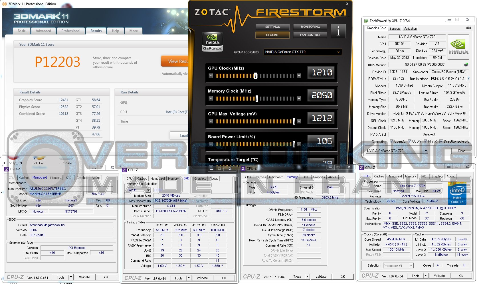

Même configuration pour les tests sous 3DMark 2011. Le processeur reste à 4.5 GHz, mais la GTX770 AMP! monte à 1210 MHz. La mémoire grimpe aussi, de 1800 à 2050 MHz. Le score passe de 11389 points à 12203 points. Le gain de performance reste toujours très agréable, avec 814 points, soit 7.1% de plus.

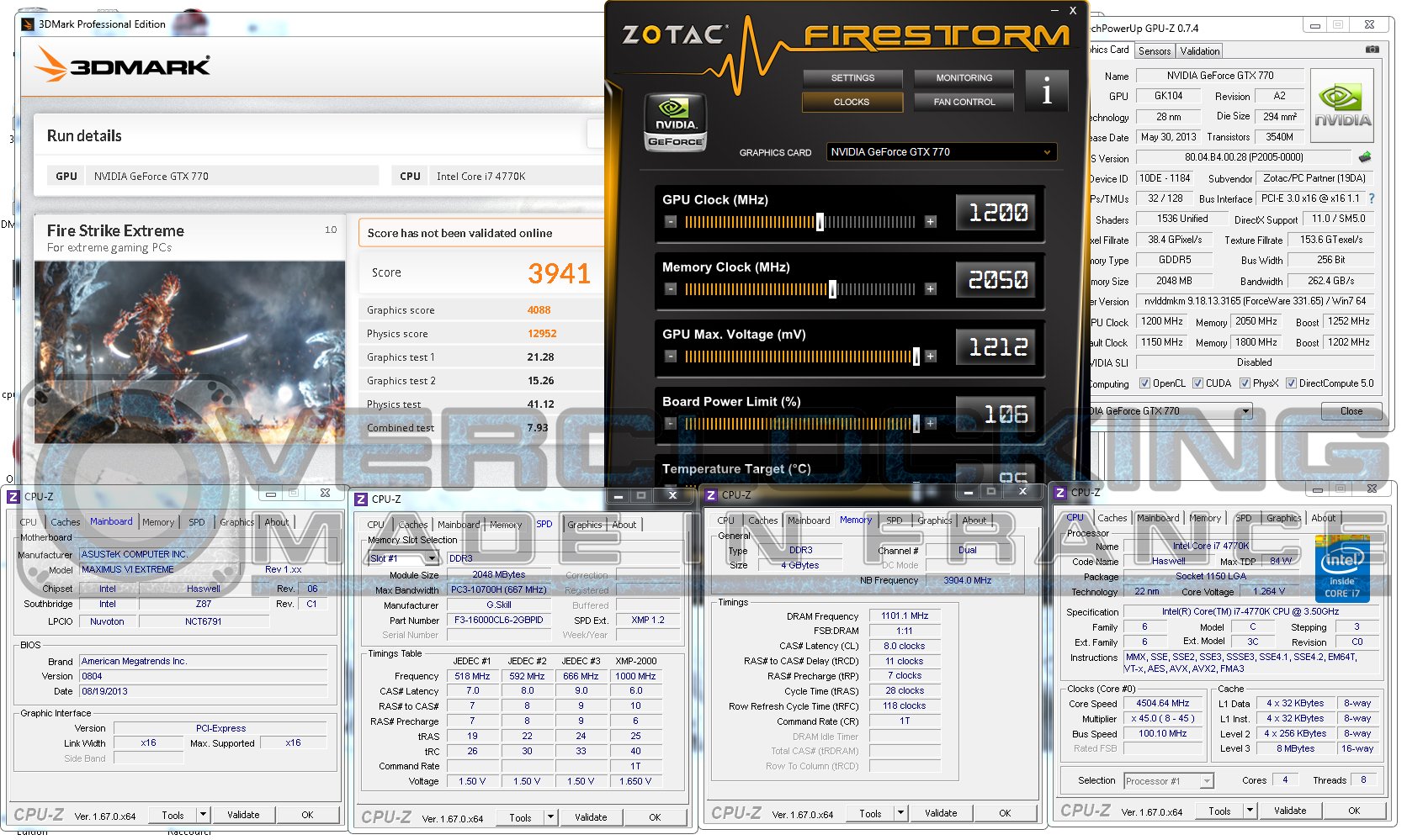

Sur le nouveau 3D Mark nous avons pu placer une fréquence de 1200 MHz et une fréquence de 2050 MHz pour la mémoire. Résultat ? Un joli score de 3941 points. A fréquence d’origine, nous avions relevé un score de 3689 points, soit un gain de 6.8%.

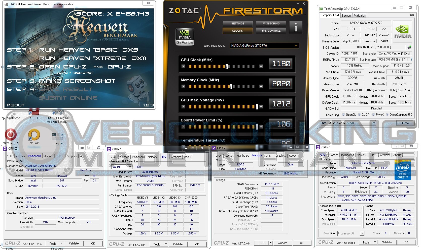

Le dernier test se fera sous Unigine Heaven en DX11. Passant de 2326 à 2486 points, le gain reste dans le même ordre d’idée, avec 6.9%. Tout cela en restant sur un refroidissement en air.
