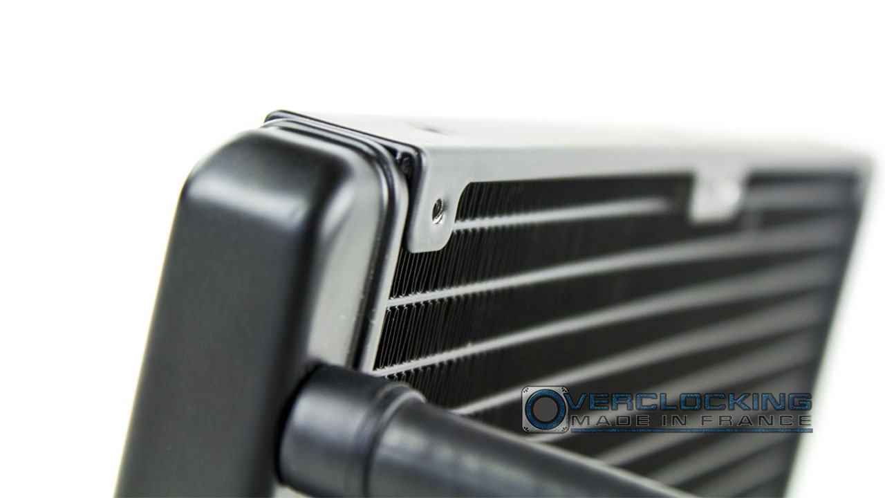

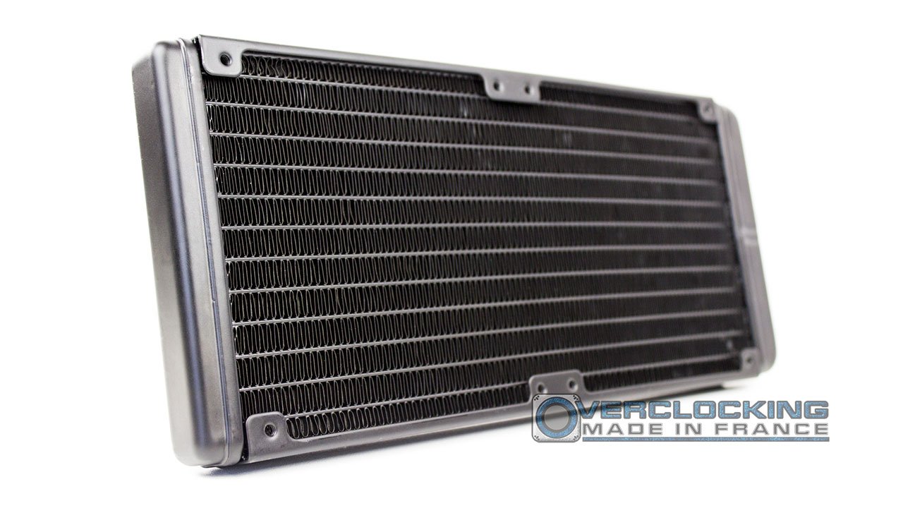

Attaquons maintenant la présentation du produit. Lorsque nous sortons le kit de sa boîte, nous sommes quelques peu déçus de constater que celui-ci n’ai pas bénéficié de la même finition que le TD02-E. En effet, nous retrouvons un radiateur on ne peut plus classique de couleur noir. Les platines en plastique ont disparues, tout comme les petits supports en mousses visant à atténuer les vibrations transmises au radiateur.

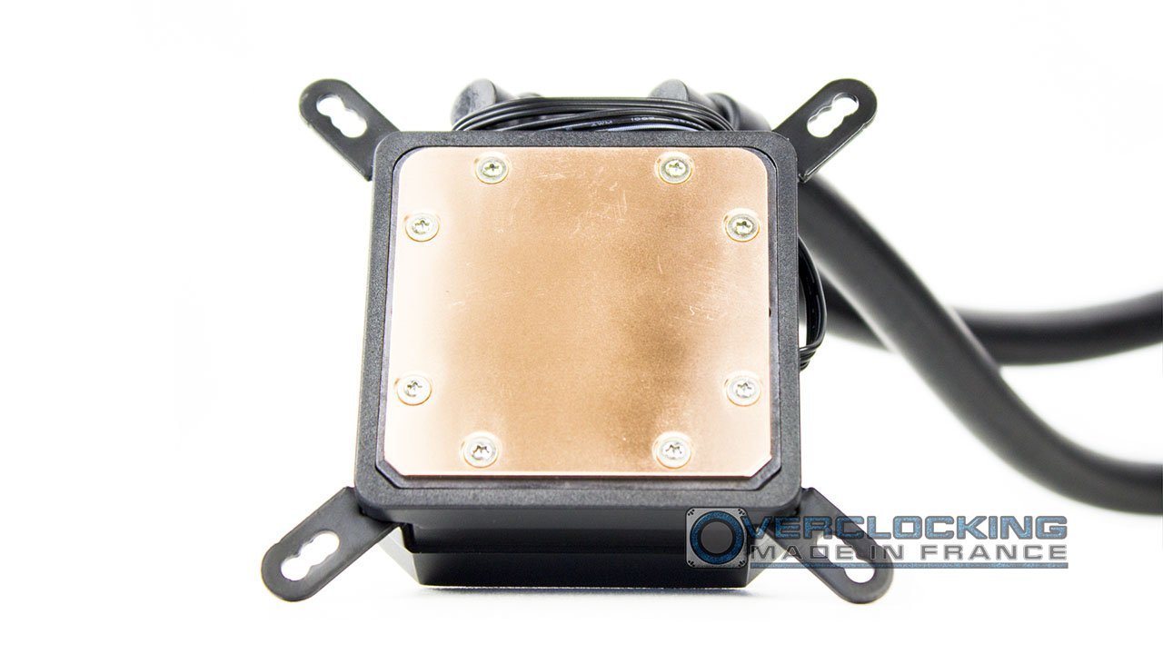

Du côté de la pompe, le top de cette dernière est intégralement en plastique. Nous retrouvons toujours une partie translucide derrière laquelle se trouve une diode. En ce qui concerne la plaque froide, cette dernière est maintenue en place par des vis comme l’atteste la photo ci-dessous.
