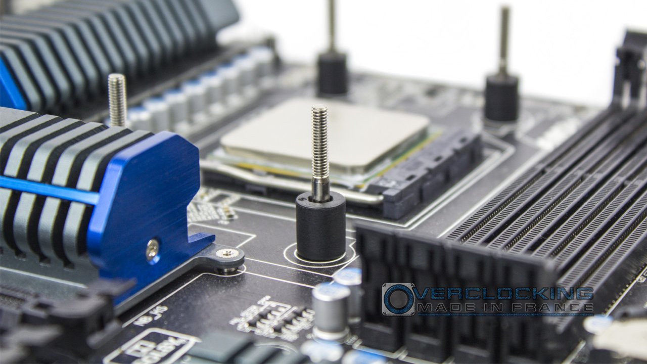

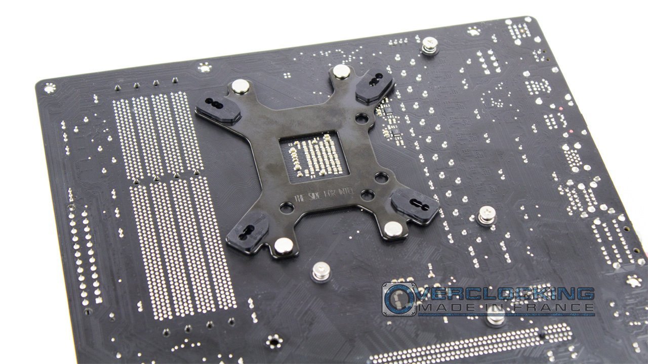

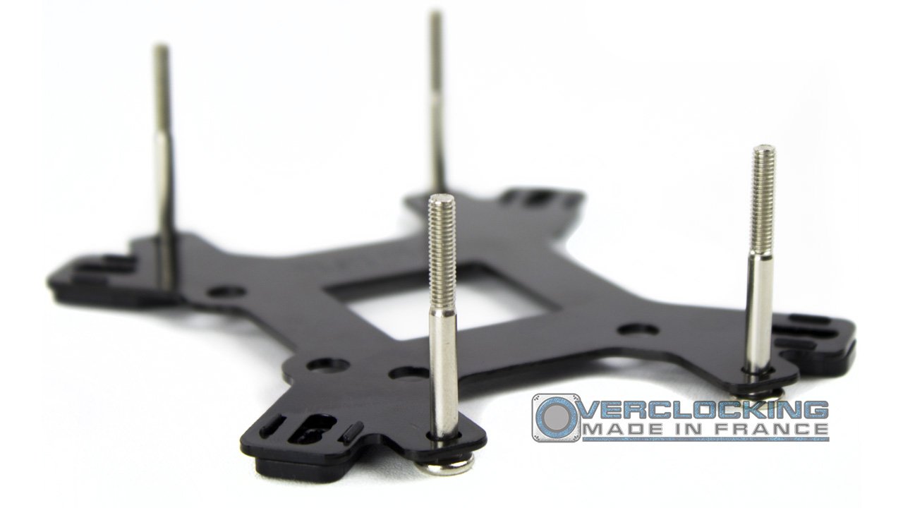

Comme beaucoup de dissipateurs, le TD02-E nous vient avec une backplate qu’il faudra installer au dos de votre carte mère. Pour y arriver, il faut alors vous munir de cette fameuse pièce puis des vis à destination de la backplate, enfin insérez-les dedans. Faites attention tout de même, les vis disposent d’une partie plate afin d’être maintenues lors de la fixation de la pompe.

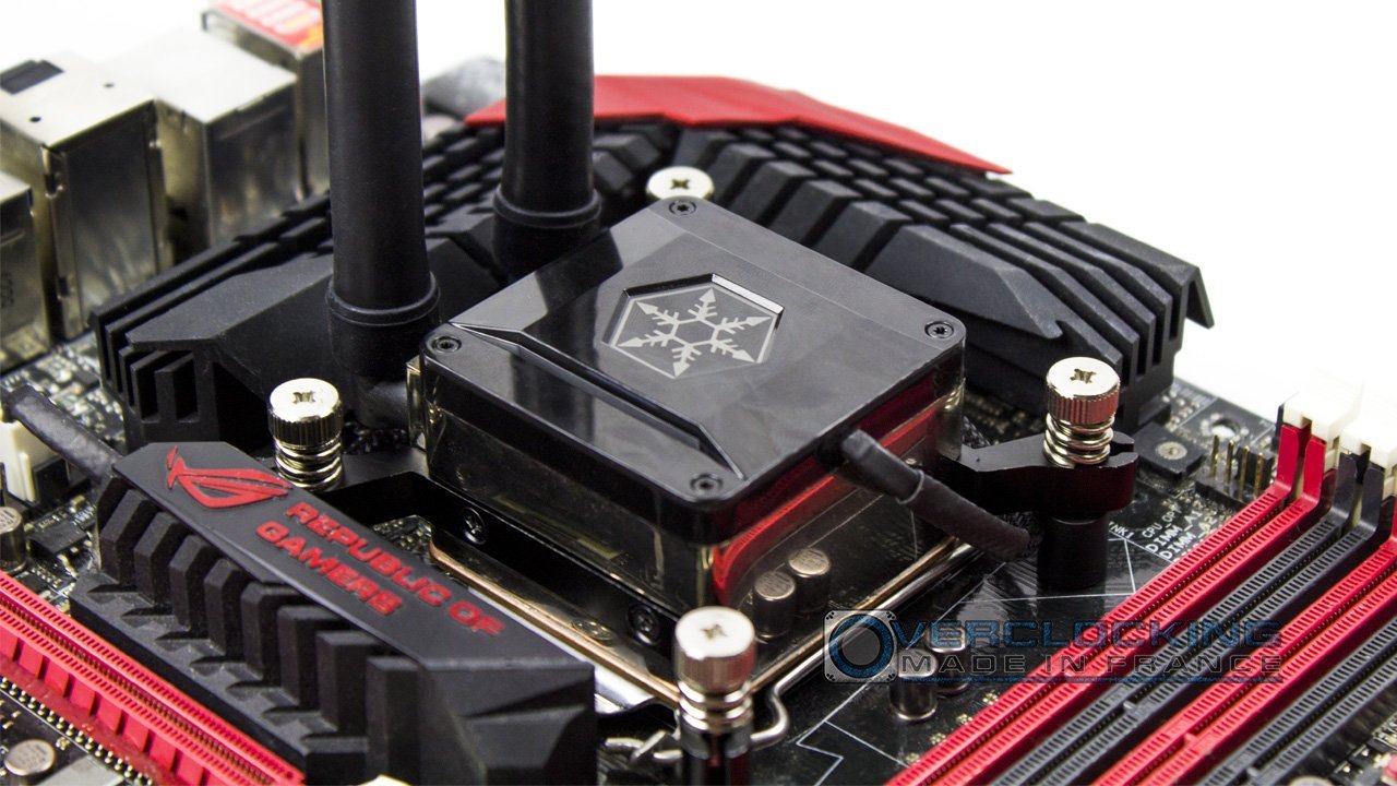

Après avoir déposé le tout au dos de votre carte mère, installez le système de fixation AMD sur la pompe du TD02-E. Dévissez donc les petits braquets Intel déjà présents à l’aide d’un tournevis cruciforme puis mettez en place ceux pour AMD.

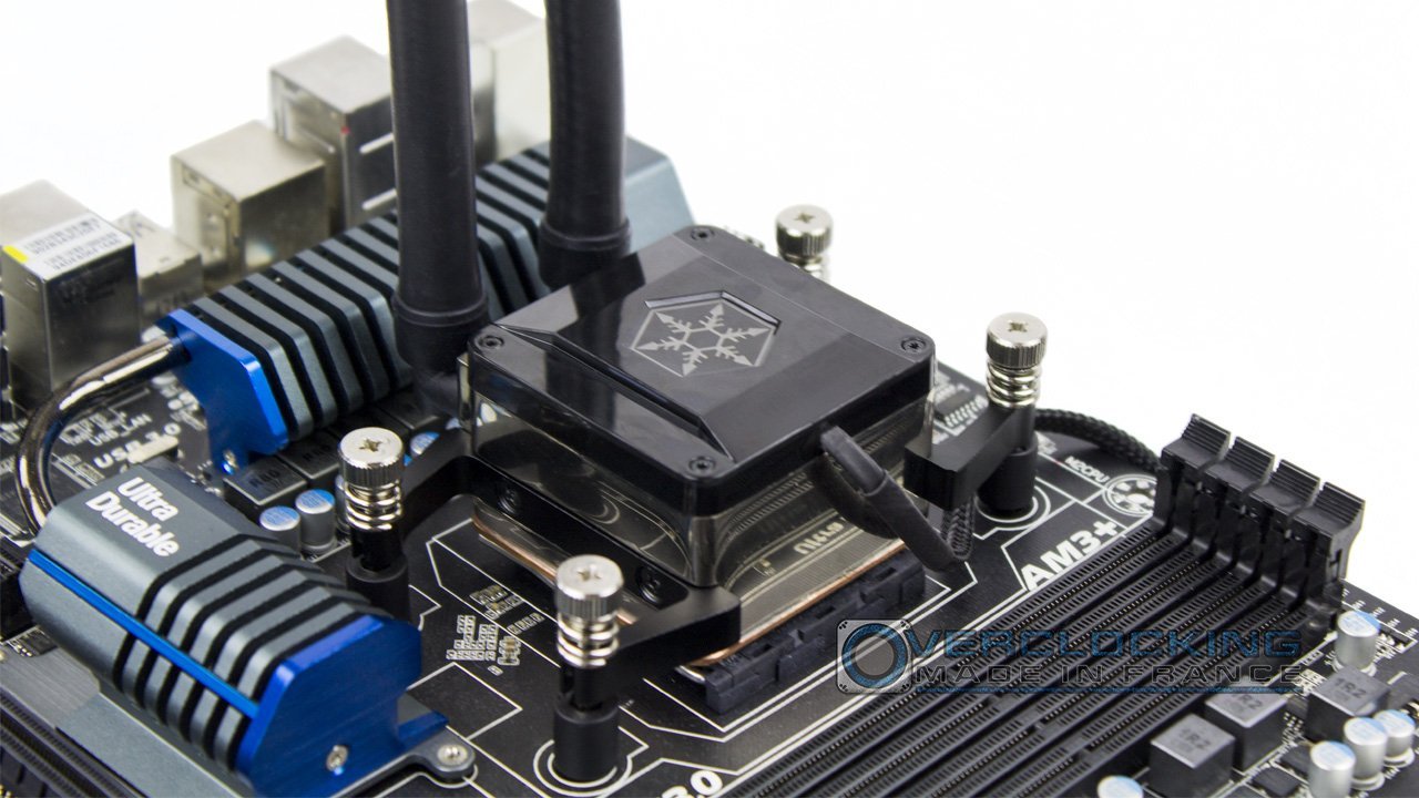

Ensuite, déposez les quatre entretoises en plastique sur les tiges filetées en n’oubliant pas d’appliquer une petite noisette de pâte thermique. Mettez en place votre pompe, puis fixez le tout à l’aide des vis prévues à cet effet.
Silverstone Tundra TD02-E Installation AMD

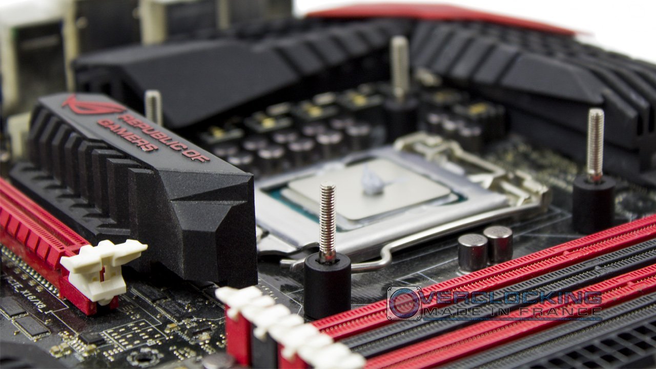

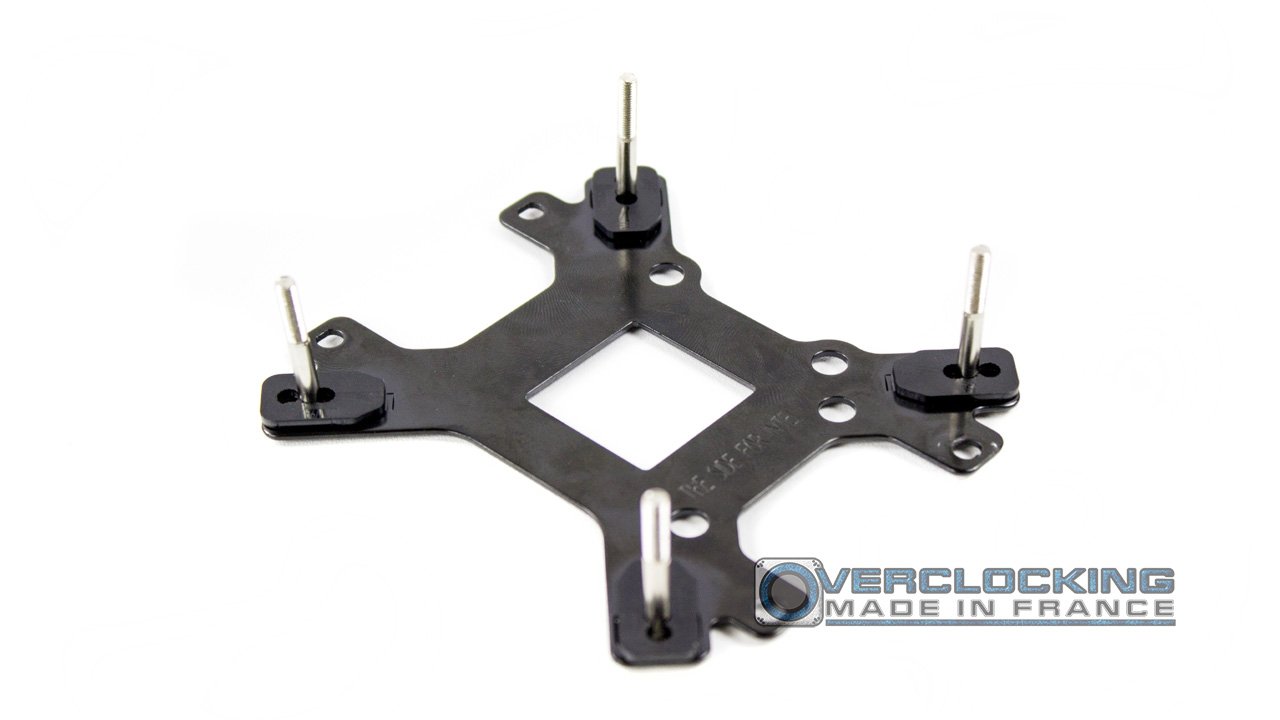

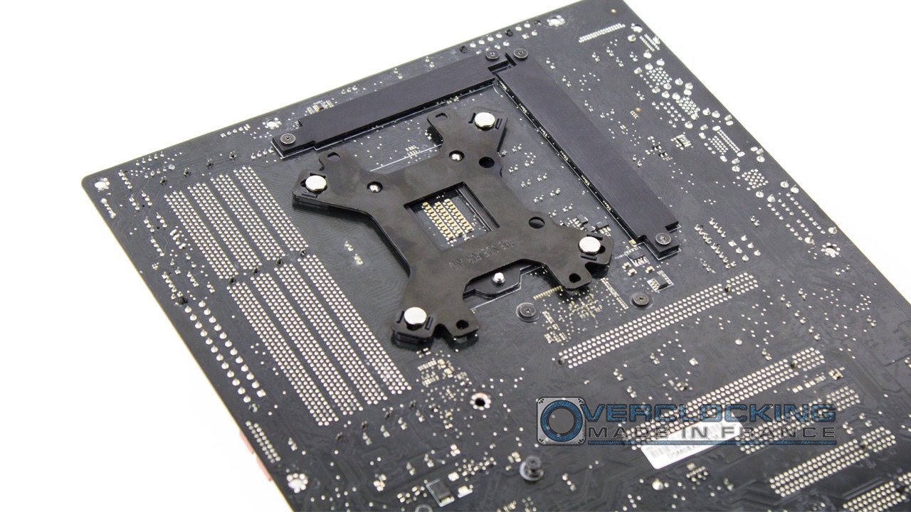

Pour ce qui est des sockets LGA-115X, l’installation est identique à celle de la plateforme AMD. Dans un premier temps il vous faudra préparer la backplate puis la déposer au dos de votre carte mère. Attention cependant à ne pas vous tromper, selon les sockets, l’emplacement des vis diffèrent.
Disposez une petite quantité de pâte thermique sur votre processeur, puis placez la pompe comme il faut. Une fois ceci fait, vissez le tout à l’aide de la visserie fournie.
