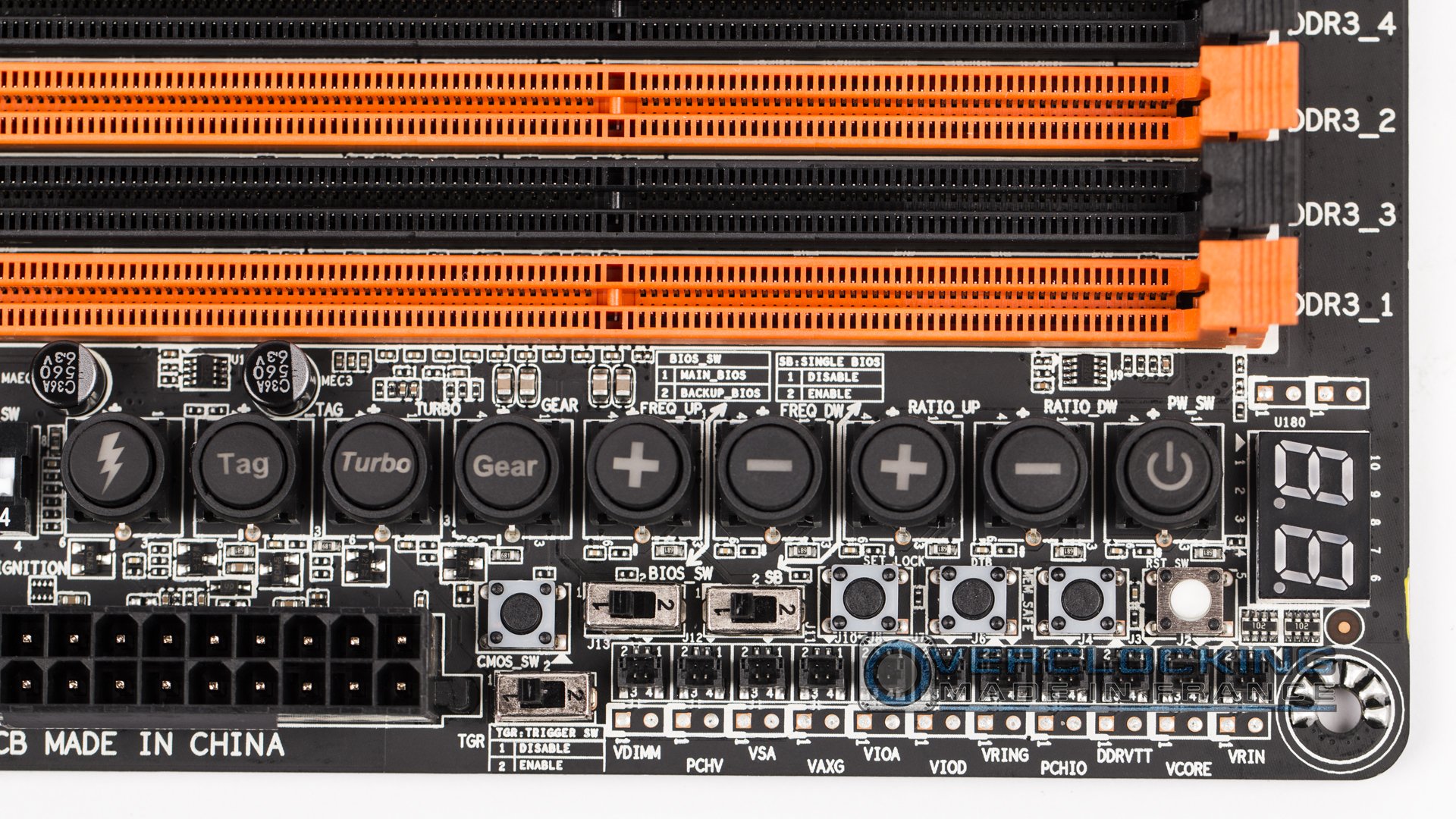

Quelques boutons
Gigabyte Z97X SOC Force 17Nous avons donc les boutons de la partie Panel Overclcoking :
• Un bouton Start permettant de démarrer la configuration, lors des cessions hors boîtier.
• Un bouton Reset en blanc pour redémarrer la machine instantanément (Reboot).
• Un bouton OC Ignition pour redémarrer la configuration sans couper l’alimentation à certains périphériques.
• Un bouton TURBO qui permettra de charger un profil personnalisé spécifique.
• Un bouton TAG pour charger un profil personnalisé après un clear CMOS par exemple.
• Un bouton GEAR et +/- pour augmenter ou diminuer le ratio CPU, BCLK et ratios.
• Un switch TRIGGER pour démarrer la configuration à faibles fréquences par exemple.
• 11 points de mesure.
• Un débug LED
Gigabyte Z97X SOC Force 24

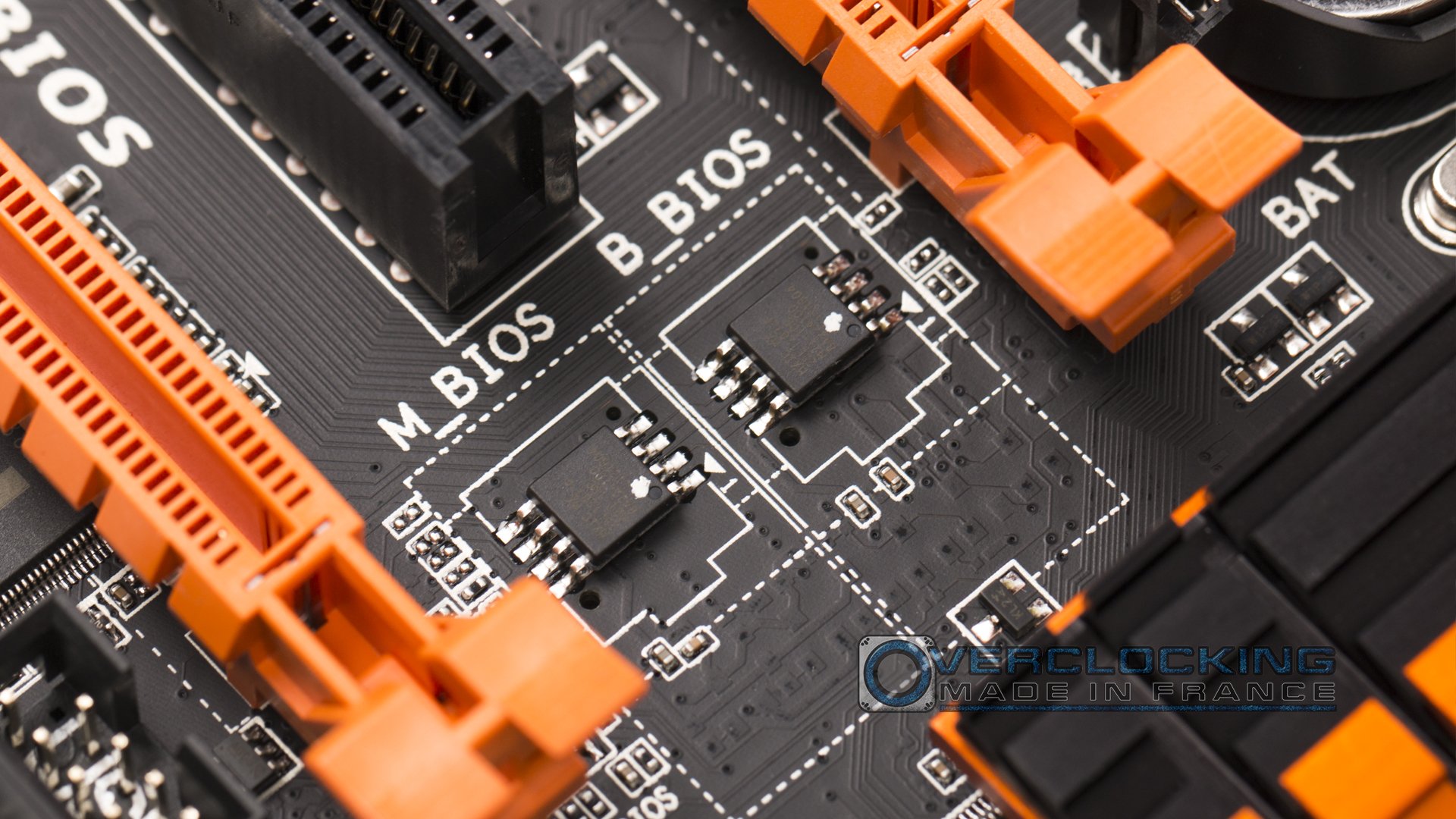

• Un switch BIOS pour charger le bios principal ou un bios personnalisé, le choix visualisable grâce à deux diodes.
