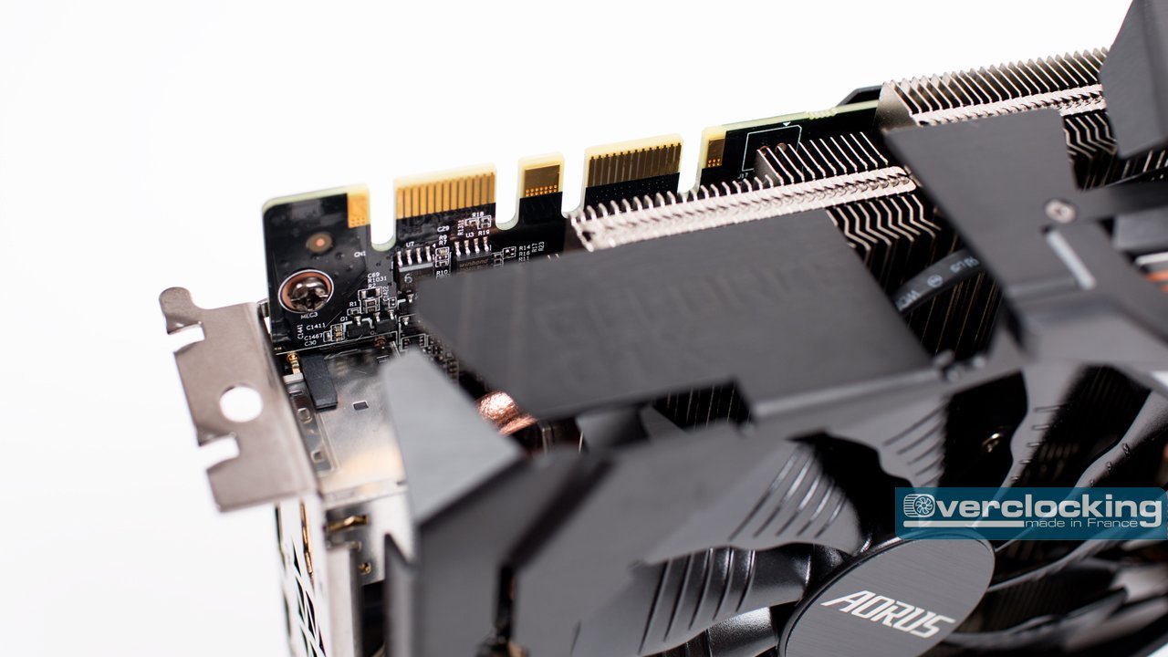

Nous avions déjà aimé la GTX 1080 d’Aorus, donc forcément le coup de cœur est toujours là. Comme nous l’avions déjà mentionné, l’ensemble respire la sérénité : gros ventirad, belle ventilation, backplate imposante, du RGB sur toutes les faces … Cette GTX 1080 Ti Extreme Edition envoie du lourd visuellement.
Ce poids lourd donc mesure 293 mm de long, 142 mm de haut et 55 mm de profondeur. Prévoyez donc de la place dans votre boitier, le mastodonte en aura besoin !

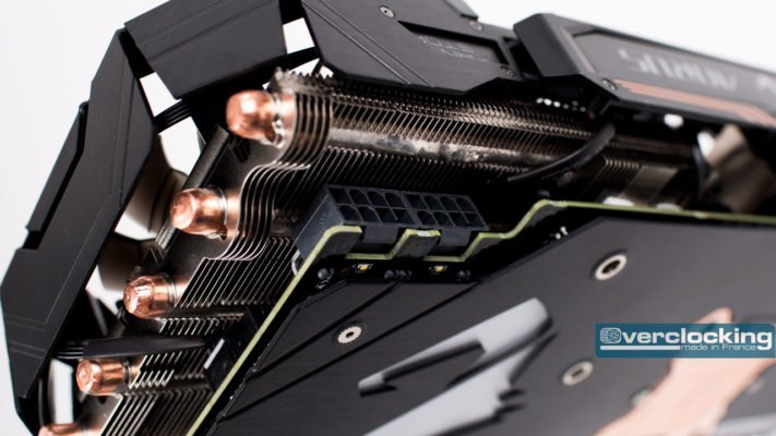

Pour fournir l’énergie nécessaire, AORUS a opté pour un double connecteur 8 broches, on n’en attendait pas moins pour fournir ce qu’il faut au GP102.

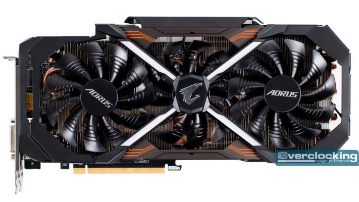

Le GPU est en contact direct avec une énorme base en cuivre. Les puces mémoires sont également refroidies par ce même bloc. 6 Heatpipes prennent le relais pour transférer l’énergie accumulée vers les radiateurs en aluminium. Le bloc en aluminium permettra le dégagement des calories des étages d’alimentation.
Petite « nouveauté », deux / trois pads thermiques apparaissent sur l’arrière du radiateur pour refroidir les étages d’alimentation supplémentaires.

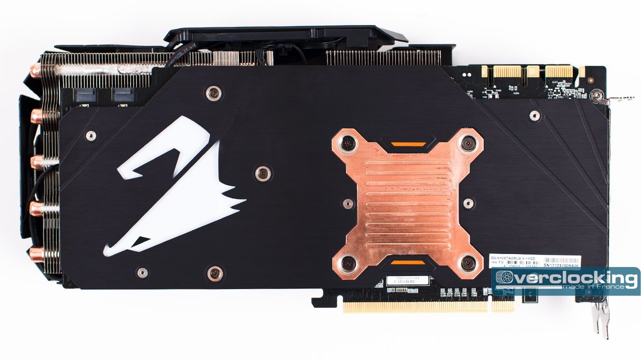

La backplate en aluminium est toujours spécifique avec cet insert en cuivre pour une meilleure dissipation. Le contact se fait avec le PCB au niveau des étages d’alimentation, comme d’habitude à l’aide de pads thermiques.
L’objectif, toujours plus de dissipation, pour toujours plus de performances.
Enfin, l’ensemble est refroidi par 3 ventilateurs de 100 mm. Le ventilateur du milieu tourne dans le sens des aiguilles d’une montre, alors que les deux aux extrémités brassent l’air dans l’autre sens.
