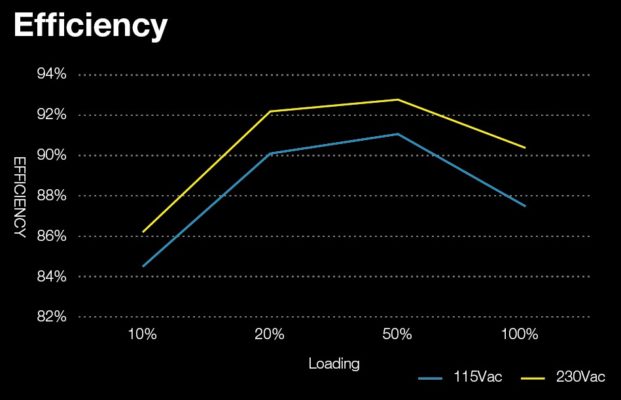

La gamme Hydro G est composée de blocs de 650, 750 et 850 watts. Il sont certifiés 80 PLUS Gold, pour un rendement théorique maximum de 92% à moins de 50% d’utilisation.
Nous recommandons toujours de choisir une alimentation utilisée entre 50 et 60 % de charge lorsque votre configuration est en utilisation maximale.

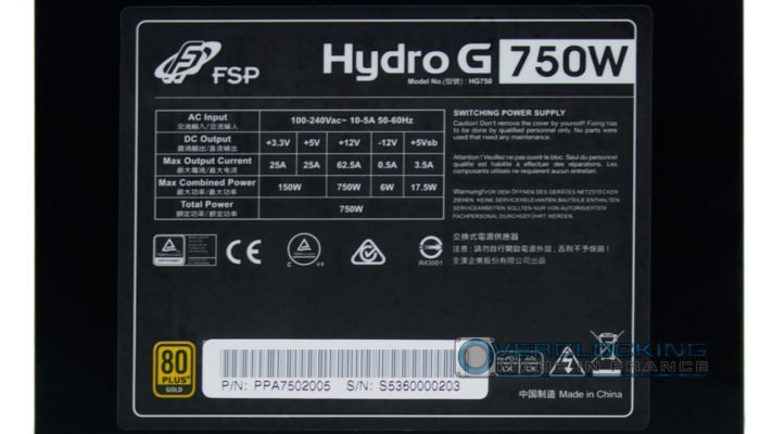

La Hydro G 750 dispose d’un rail unique de 62.5 Ampère, comme la plupart de ses concurrentes.

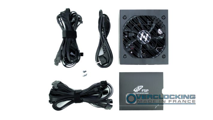

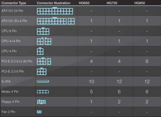

Ce bloc est complètement modulaire. FSP a choisi des câbles non gainés pour cette Hydro G. Un choix discutable pour une bonne finition, mais qui aura plus de facilité à être moddé.
En voici la liste :
Le bundle est plus que léger. Pas de sac pour ranger les câbles. Par contre il existe dans la pochette les stickers rouge et vert.
