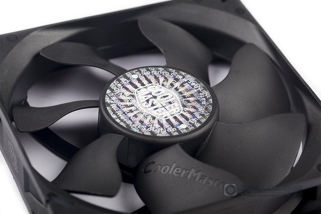

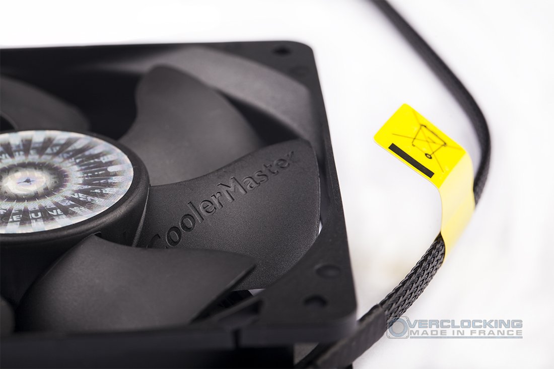

Le ventilateur est fabriqué maison, c’est le Blade Master 120. Comme son nom l’indique il mesure 120mm. Il peut fonctionner à une vitesse de 600RPM et jusqu’à 2400rpm avec une compatibilité PWM via un connecteur 4 broches. Il est capable de souffler jusqu’à presque 77CFM.
