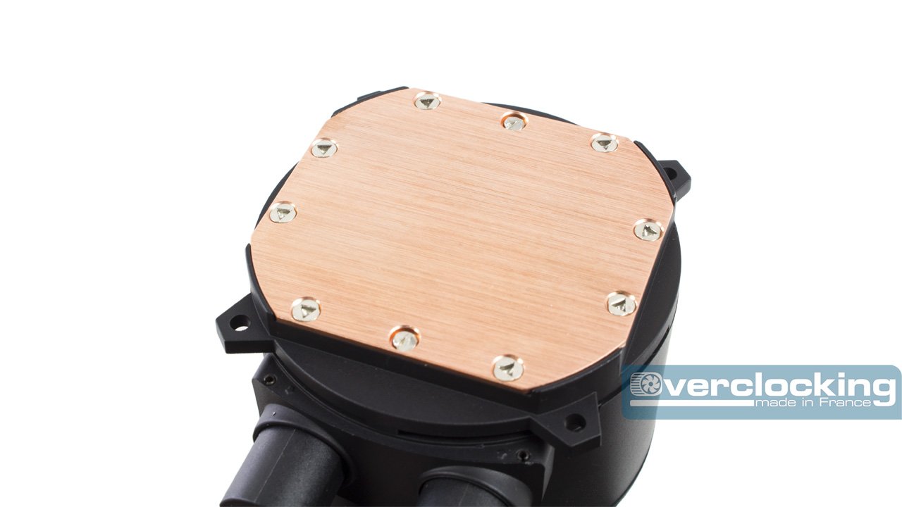

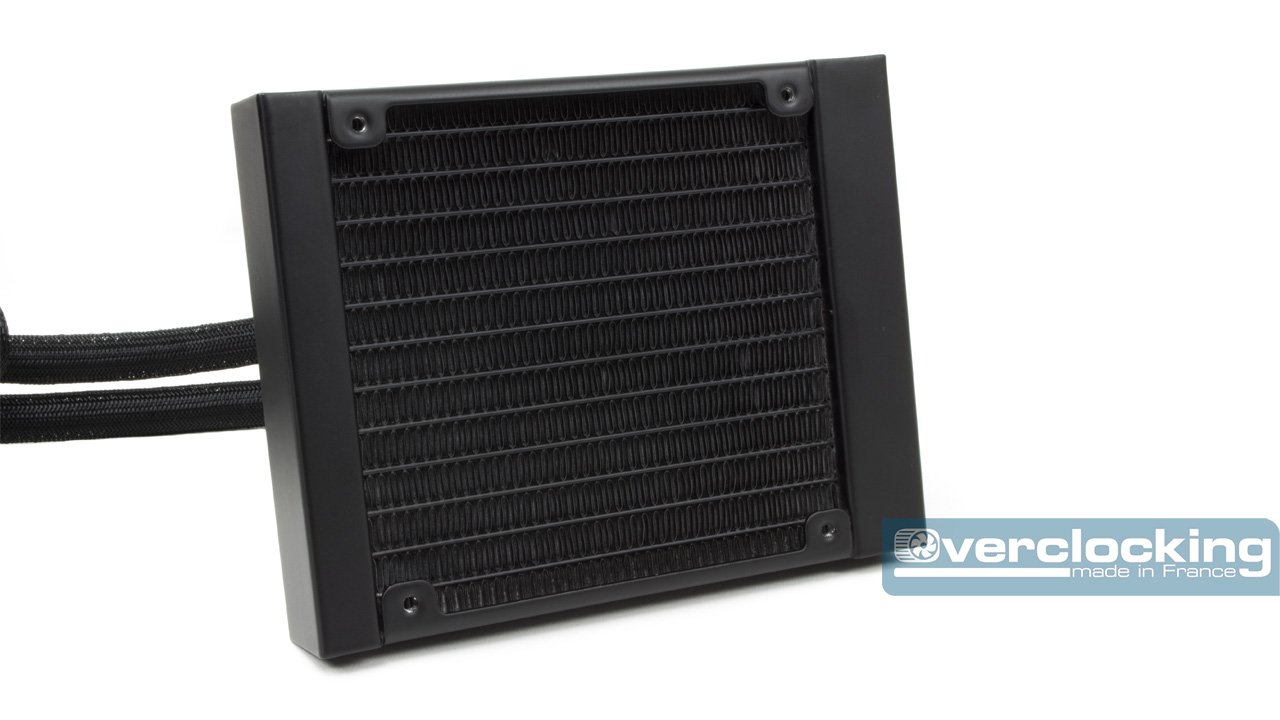

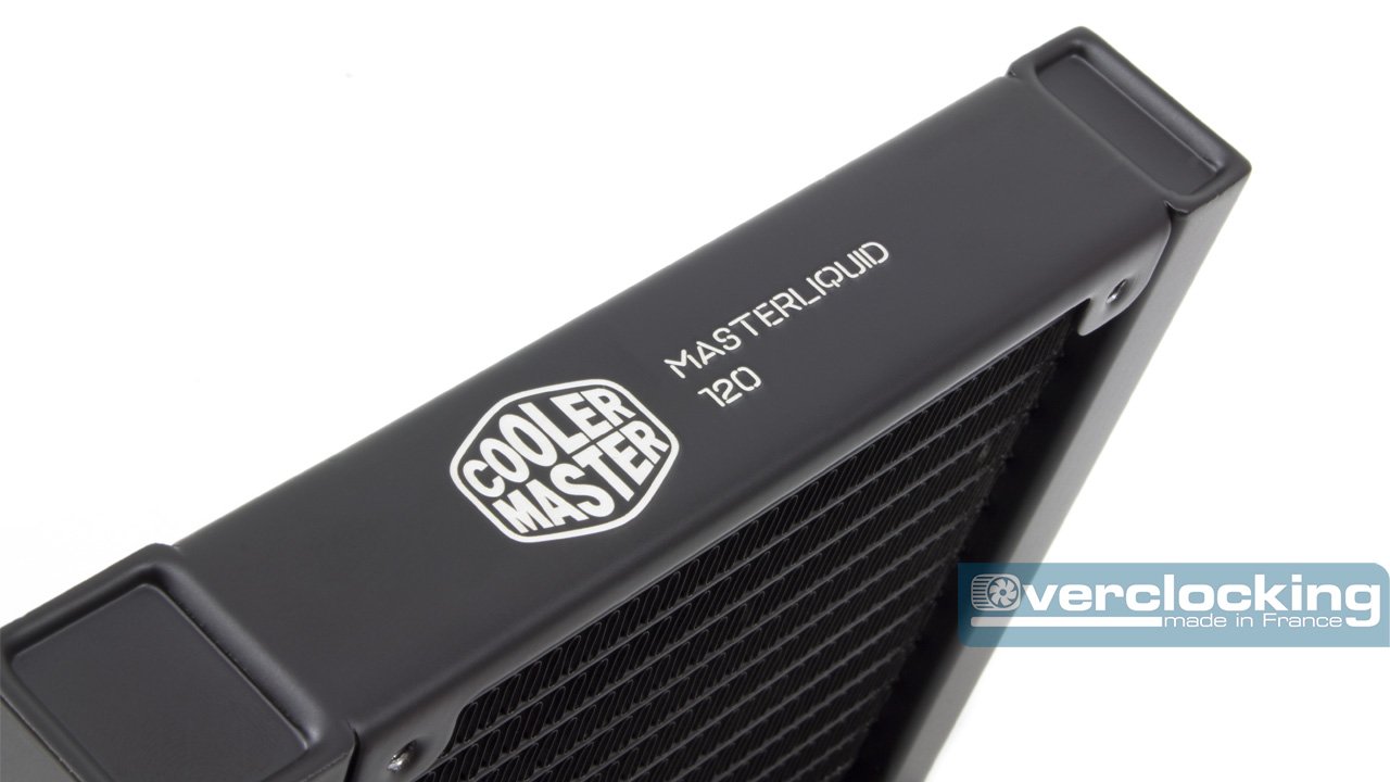

Bien que plus compact, le MasterLiquid 120 propose toujours ces éléments qui font que nous aimons bien le design des MasterLiquid. Ainsi, les tuyaux gainés à grosse section sont présents, tout comme le radiateur carré avec le rappel de la marque et du modèle en blanc. De même, nous avons toujours cette pompe au design sobre dont le logo sera rétro-éclairé en blanc. C’est simple et passe-partout. Ici aussi, la finition de l’ensemble n’est pas sujette à la critique.
Étant donné que nous sommes sur une version plus compacte du MasterLiquid, le radiateur de celui-ci mesure 119.6 mm de largeur, pour 157 mm de longueur pour une épaisseur de 27 mm. Ici, aucun changement concernant les dimensions de la pompe qui mesure : 70 (L) x 85.55 (P) x 49 (H) mm. Enfin, la longueur des tuyaux est de 34 cm.

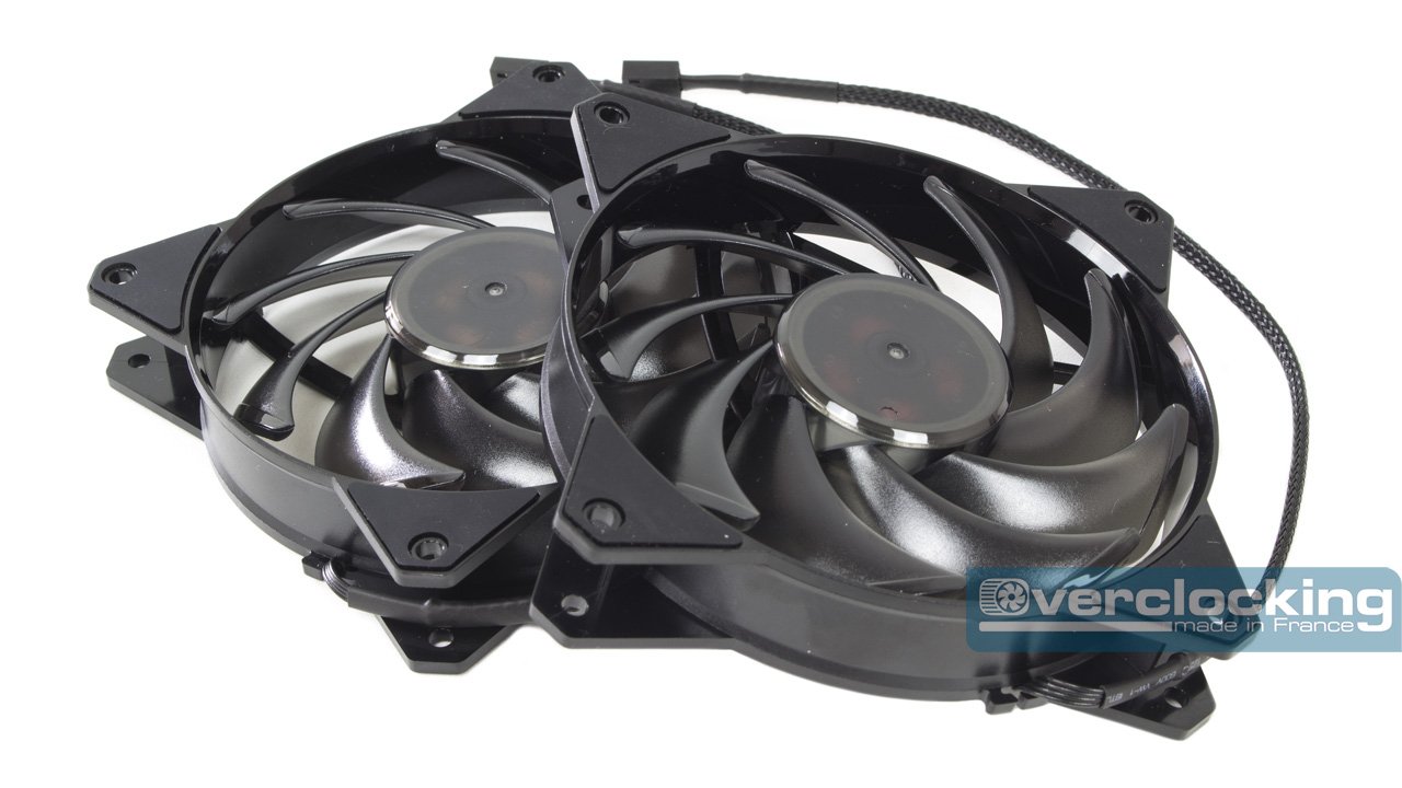

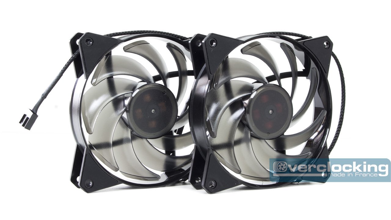

Avec ce MasterLiquid 120, pas non plus de changement au niveau de la ventilation. En effet, nous retrouvons toujours deux MasterFan Air Balance. Ils sont pourvus de neuf pales allongées. Aux quatre coins des ventilateurs, nous avons aussi des pads en caoutchouc dont le but est de limiter au maximum les vibrations. Enfin, l’alimentation se fera au travers d’un connecteur PWM quatre broches gainé noir.
Au niveau des specs, ces MasterFan Air Balance disposent d’une plage de rotation comprise entre 650 RPM et 2000 RPM. À plein régime, le tout pourra générer un flux d’air de 66.7 CFM ainsi qu’une pression statique de 2.34 mmH2O. Ainsi, nous retrouvons des ventilateurs qui sont silencieux à bas régime et qui peuvent monter dans les tours en cas de besoin. Ne reste plus qu’à voir leur comportement une fois montés en push/pull.
