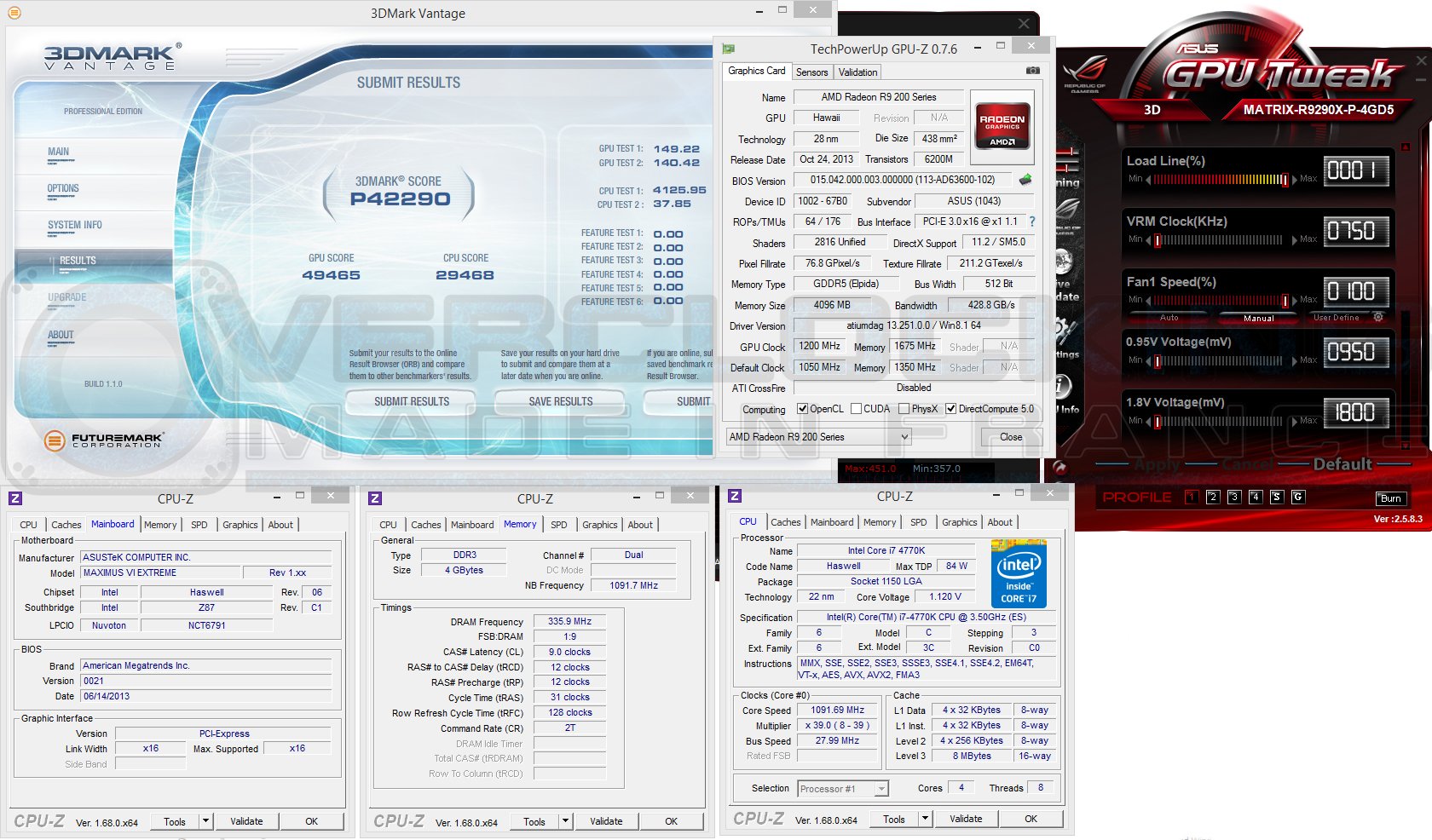

Avec des fréquences de 1200 MHz au lieu de 1050 MHz, et 1675 MHz pour la mémoire au lieu des 1350 MHz d’origine, la carte sort un score de 49465 points. A fréquence d’origine, nous avions relevé un score de 45874 points, soit un gain de 7.2 %.

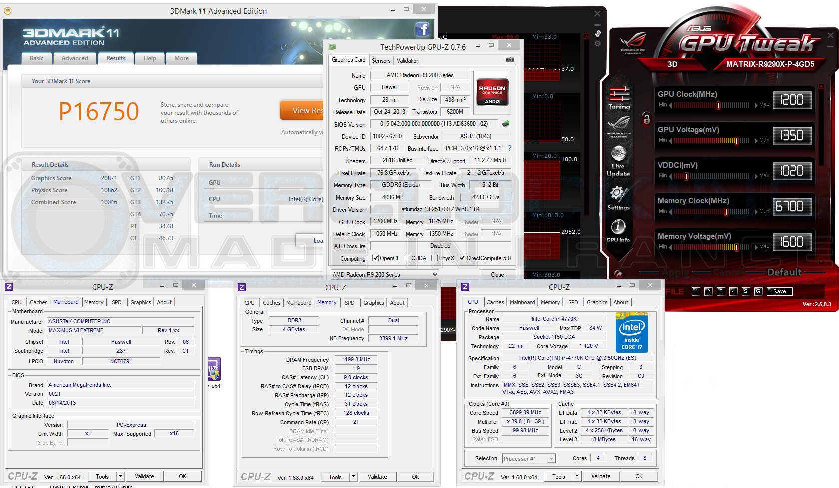

Même configuration pour les tests sous 3DMark 2011. Le processeur reste à 4.5 GHz, mais nous n’avons pas réussi à augmenter les fréquences, nous sommes donc restés à 1200 MHz. Avec de telles fréquences, le score grimpe de 15921 points à 20871 points. Le gain de performance est extraordinaire avec 23.7 % de plus.

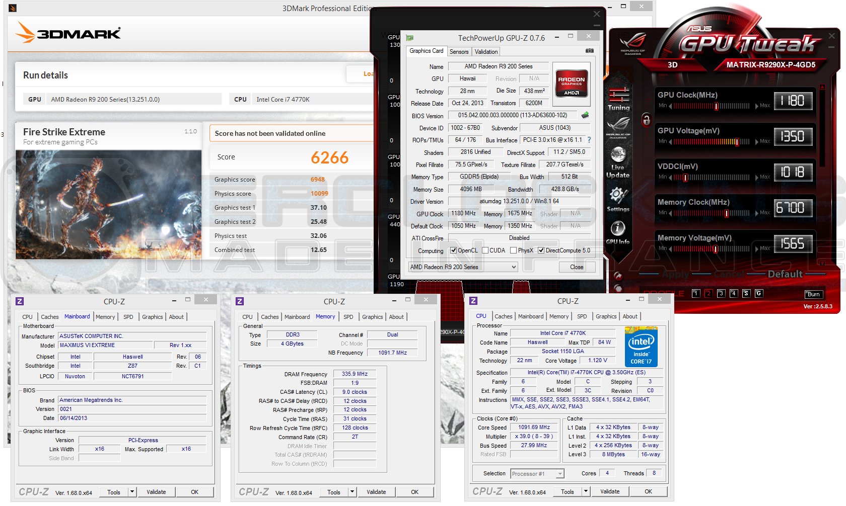

Sur Fire Strike Extreme nous avons pu monter à 1180 MHz tout en gardant la mémoire à 1675 MHz. La carte sort donc un score de 6948 points. A fréquence d’origine, nous avions relevé un score de 5423 points, soit un gain de 22 %.

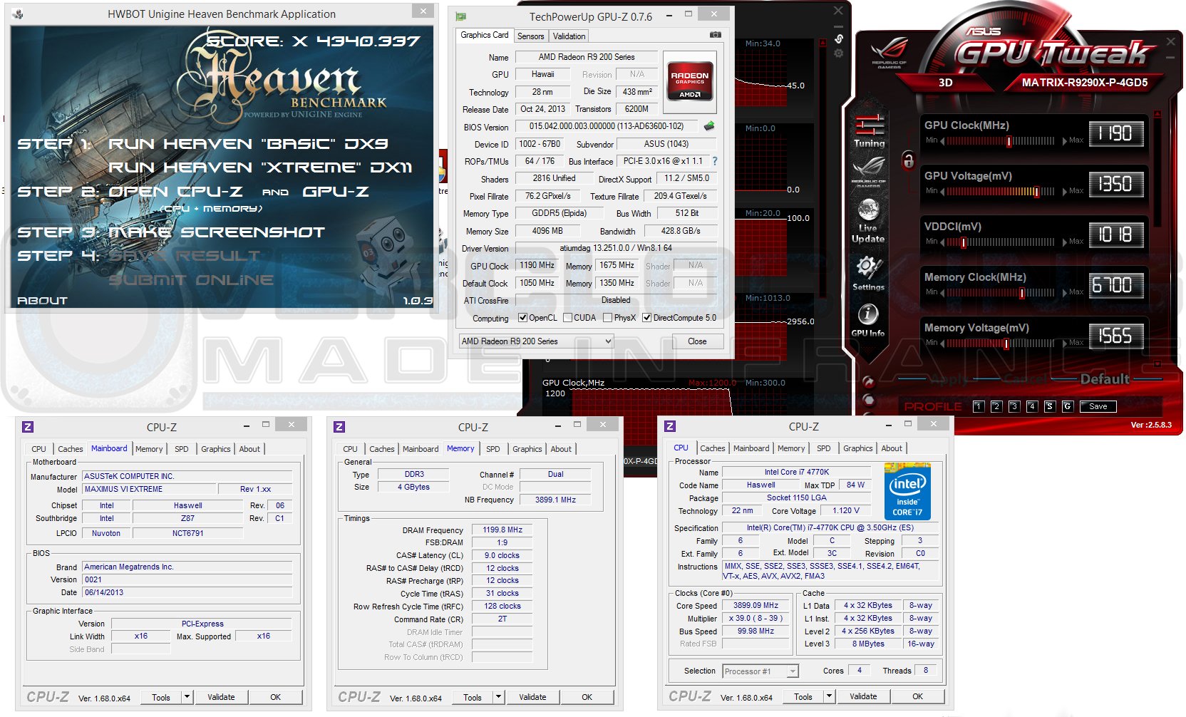

Le dernier test se fera sous Unigine Heaven en DX11. Avec 1190 MHz pour la fréquence du GPU, le score passe de 3217.8 à 4340.3 points. Le gain est encore énorme de l’ordre de 25.8 %.
