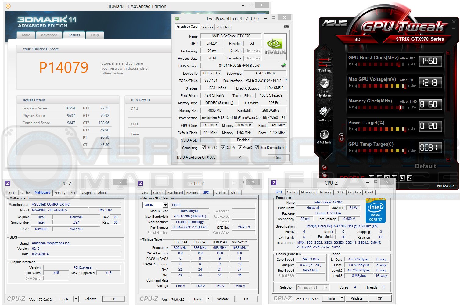

  • 3D Mark 11
La GTX 970 est overclockée à son maximum stable sous GPU Tweak, c’est à dire 1311 MHz (1114 MHz de base). Le boost est quand à lui à 1450 MHz. Coté mémoire, nous passons de 1753 à 2038 MHz. Le score grimpe forcément, et même très très haut. On passe normalement de P13092 points à P14079, soit un gain de 7.5%.

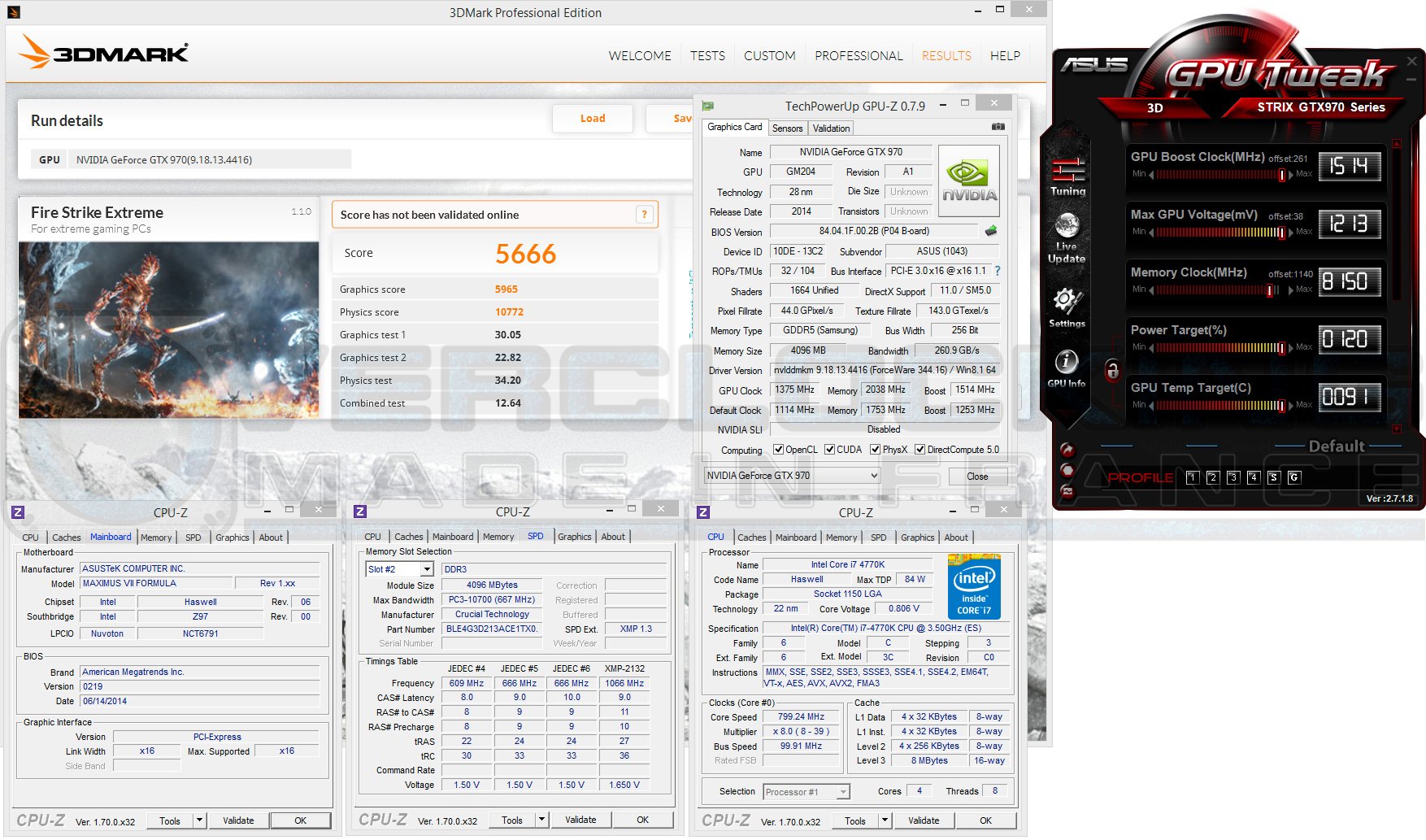

  • 3D Mark : Fire Strike Extreme
Sur Fire Strike Extreme nous avons pu monter à 1375 MHz tout en gardant la mémoire à 2038 MHz. La carte sort donc un score de 5666 points. A fréquence d’origine, nous avions relevé un score de 5113 points, soit un gain de 10.8 %.

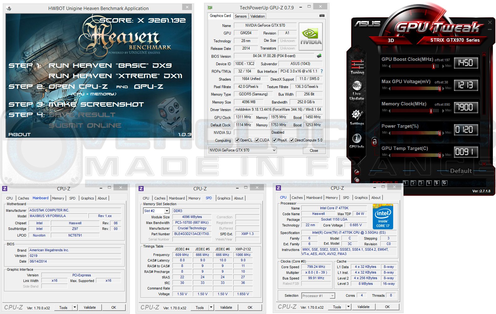

  • Heaven DX11
Le dernier test se fera sous Unigine Heaven en DX11. Avec 1311 MHz pour la fréquence du GPU et 1975 MHz  le score passe de 2818 à 3261.132 points. Le gain est plus conséquent, de l’ordre de 15.7 %.
