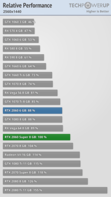

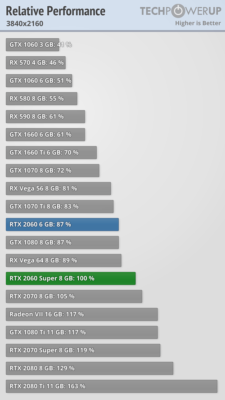

Encore une fois, on se base ici sur les résultats de notre confrère TechpowerUp. Bien sûr, nous vous invitons à aller jeter un œil à leur test de la carte en suivant ce lien. Ici, on ne s’attardera que sur les résultats en 144p et 2160p.
Finalement, au niveau des performances, on retrouve la même logique que celle de la RTX 2070 Super. La 2060 Super se positionne ainsi à 13% et 14% devant la RTX 2060 en 1440p et 2160p. Ceci correspond bien aux spécifications annoncées sur le papier.
Dans le même ordre d’idée, cette nouvelle venue colle au train de la RTX 2070 avec un écart encore plus ténu que celui de la 2070 Super et la 2080. Ici, on est à 3% et 4% en 1440p et 2160p. Heureusement que cette 2070 première génération est vouée à disparaitre, sinon, on ne voit pas comment nVidia pourrait justifier sa présence dans son catalogue.

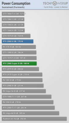

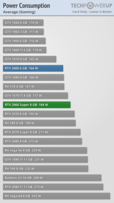

Forcément, qui dit GPU mieux équipé, dit aussi consommation qui monte. Face à la RTX 2060 d’origine, notre modèle Super affiche alors une vingtaine de watts en plus en moyenne en jeu. En conso maximale, l’écart se réduit… Mais de pas beaucoup. Finalement, les performances globales se rapprochent de la RTX 2070, mais la consommation aussi. Encore une fois, tout ceci conserve une certaine logique.
