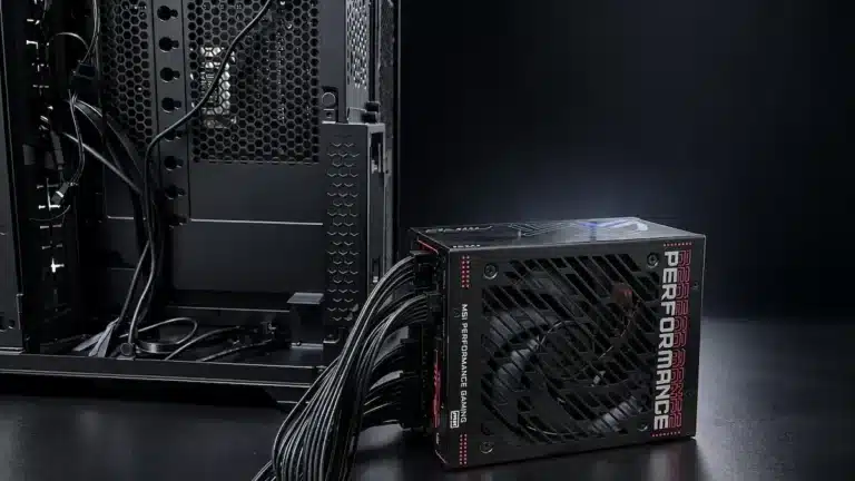

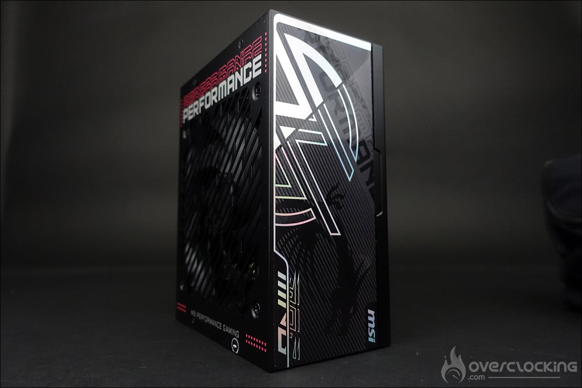

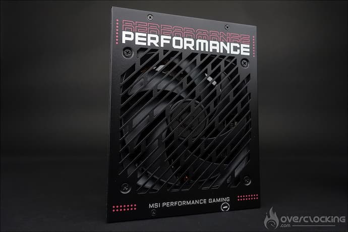

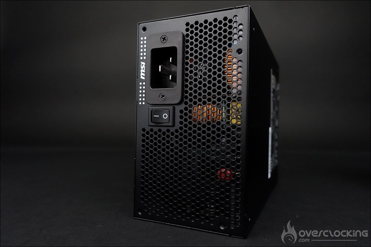

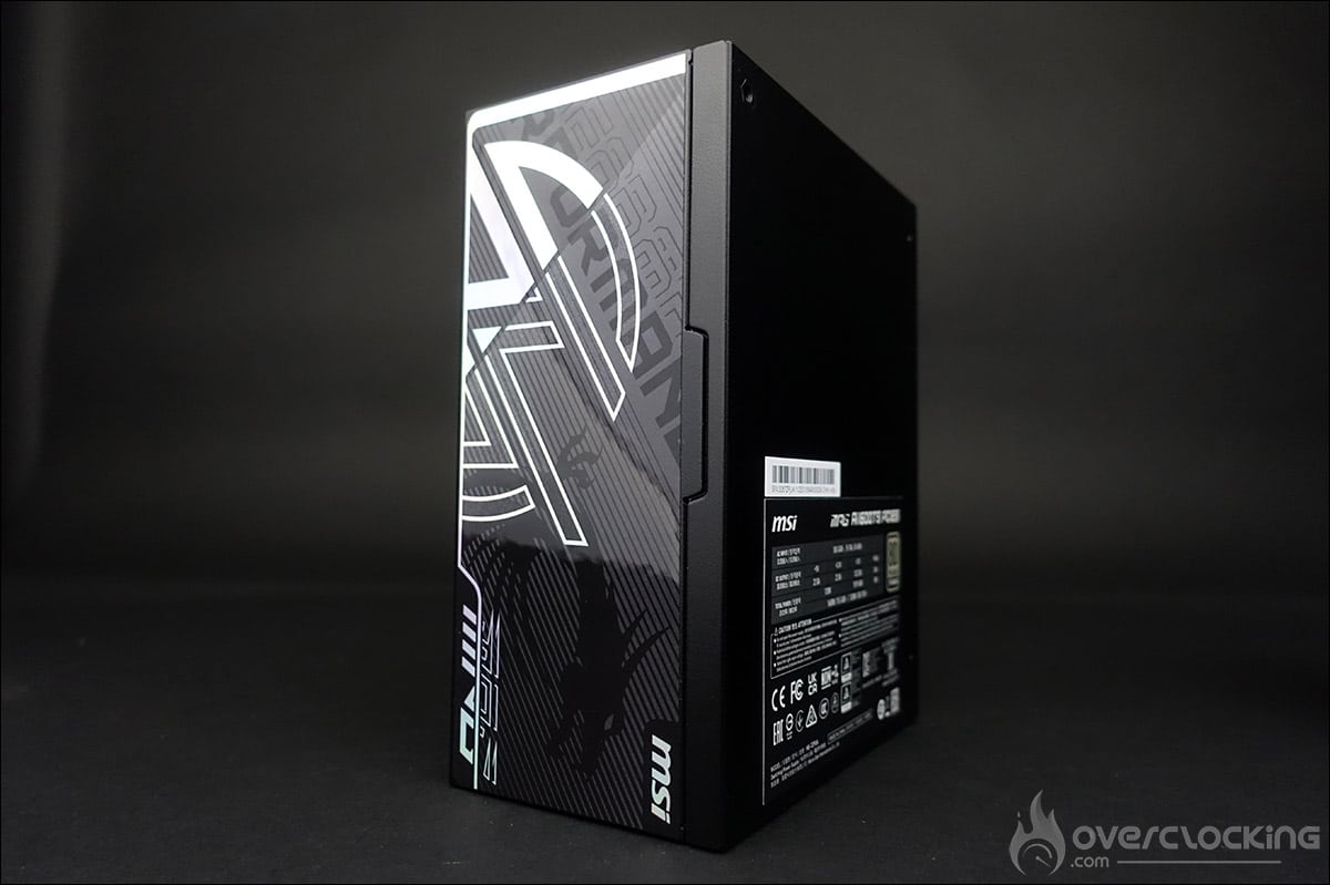

Comme sa grande sœur, la construction de cette alimentation inspire confiance. MSI utilise un châssis en acier noir mat, avec des finitions soignées et des éléments graphiques discrets. Le bloc mesure 190 mm de profondeur, 150 mm de largeur et 86 mm de hauteur. Son format reste conforme aux dimensions générales d’une alimentation ATX, mais sa longueur importante impose quelques précautions. Dans un boîtier compact, il faudra vérifier l’espace disponible, notamment lorsque la cage des disques durs se trouve à proximité. Avec un poids mesuré d’environ 2,3 kg, cette alimentation ne joue clairement pas dans la catégorie des poids plumes. Là encore, dans le cas d’une installation sur un berceau supérieur, il faudra vraiment vérifier la capacité de ce dernier à maintenir ce beau bébé.

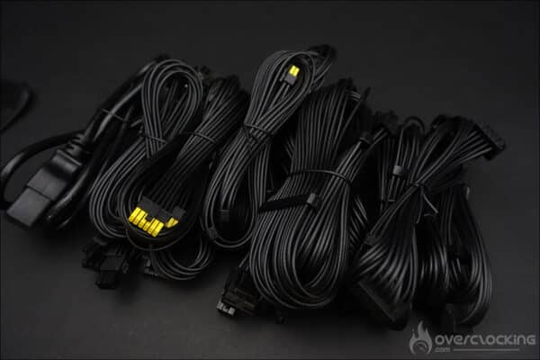

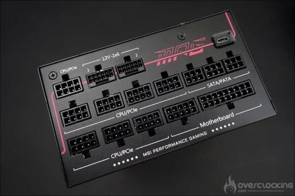

Le câblage entièrement modulaire est un incontournable sur cette gamme de prix, et représente un avantage appréciable au montage. L’utilisateur peut sélectionner uniquement les faisceaux nécessaires, ce qui facilite leur rangement et améliore la circulation de l’air. Les câbles disposent d’une gaine gaufrée individuelle, offrant davantage de souplesse que certains faisceaux traditionnels. Des peignes de rangement sont également présents sur les principaux câbles. Sur le sujet, on constate que MSI soigne des détails qui peuvent faire la différence dans une configuration haut de gamme, particulièrement lorsqu’elle possède un panneau latéral vitré. C’est évidemment positif.

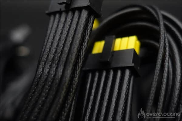

L’alimentation se distingue surtout par ses deux prises 12V-2×6, chacune associée à un câble annoncé pour 600 watts. Les connecteurs comportent une zone jaune servant de repère visuel. Lorsque le branchement est correctement réalisé, cette partie colorée ne doit plus apparaître. Ce dispositif simple contribue à limiter les risques liés à une mauvaise insertion du câble. Il ne dispense toutefois pas d’un contrôle minutieux, particulièrement avec les cartes graphiques les plus gourmandes. Par ailleurs, la présence de deux câbles de 600 watts ne signifie pas que l’alimentation peut fournir 1200 watts aux seuls GPU, tout en alimentant simultanément le reste de la machine.

Connectiques de la MSI MPG Ai1300TS PCIE5

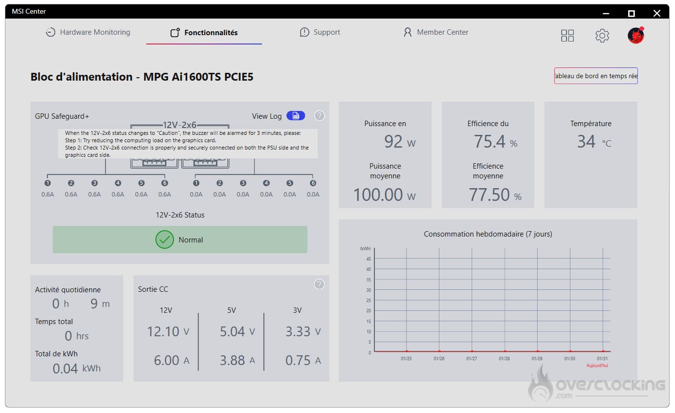

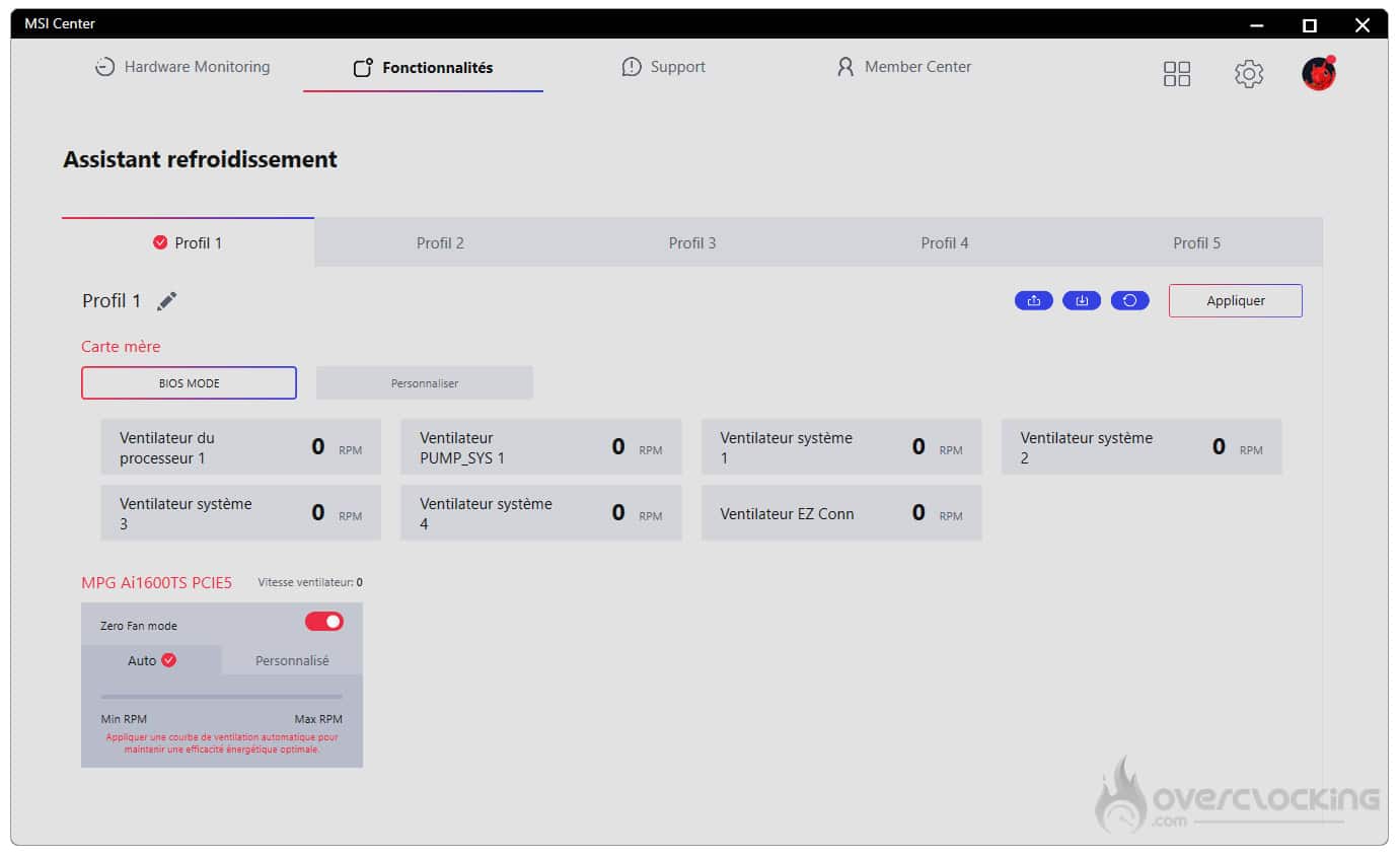

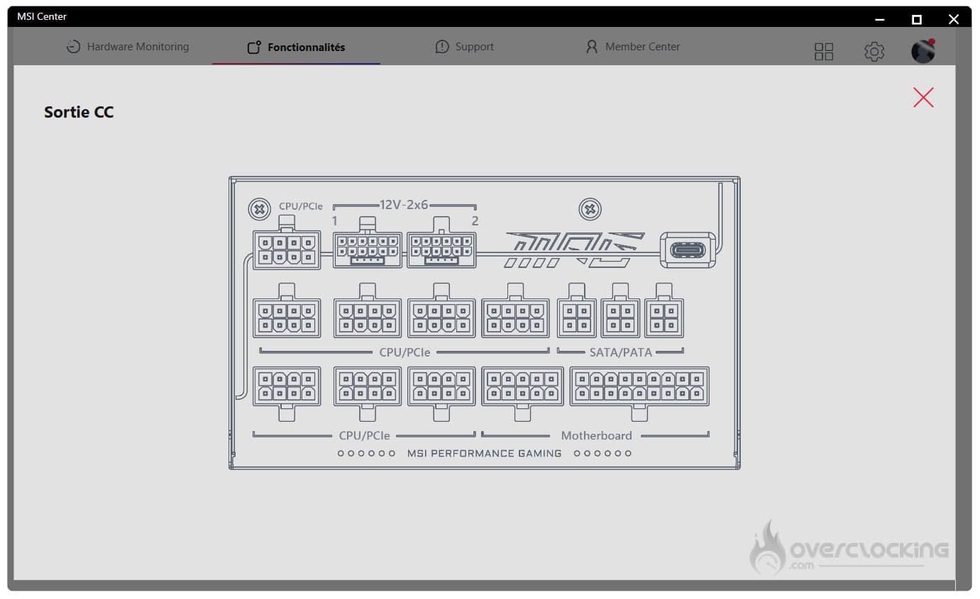

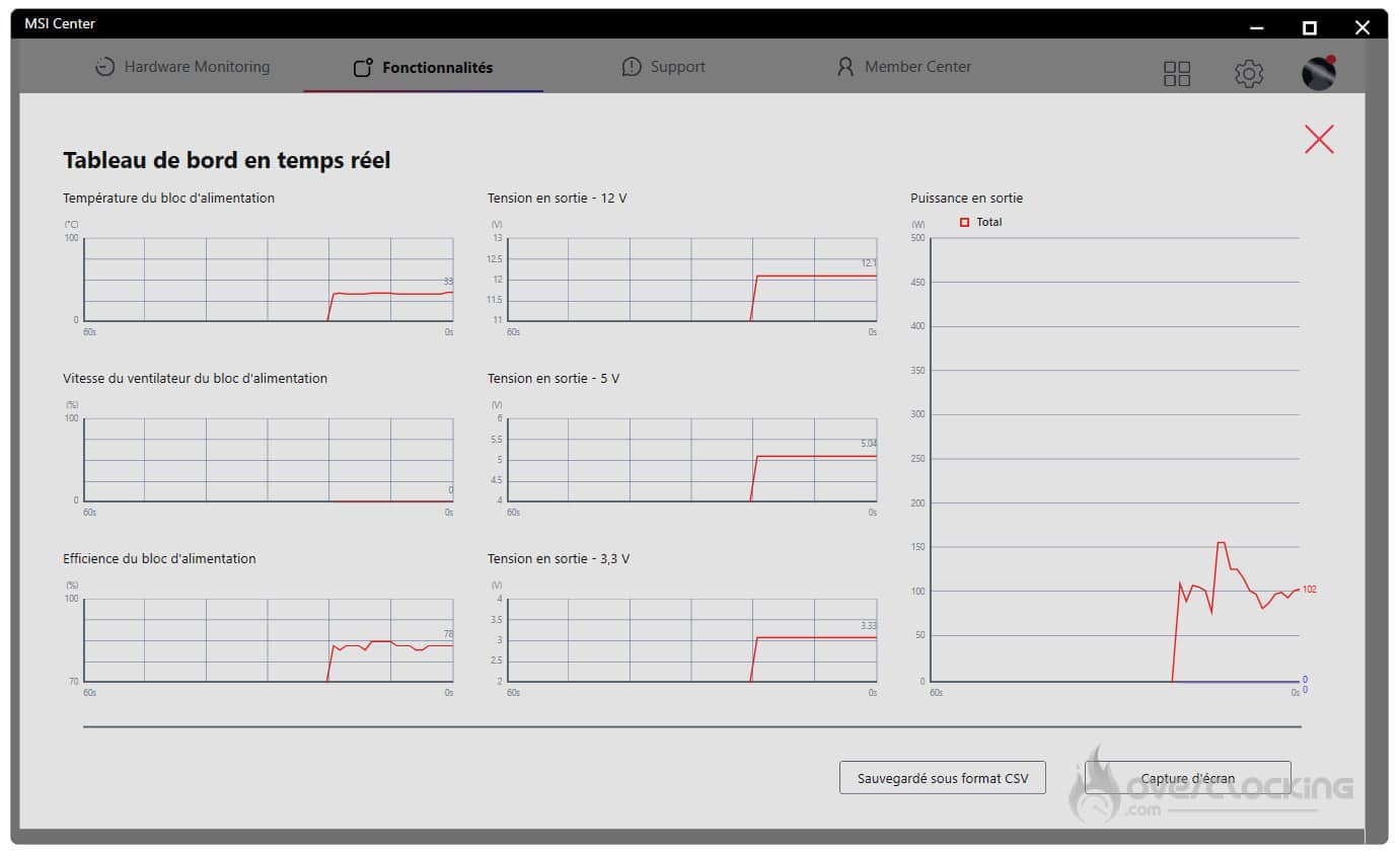

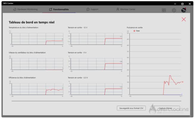

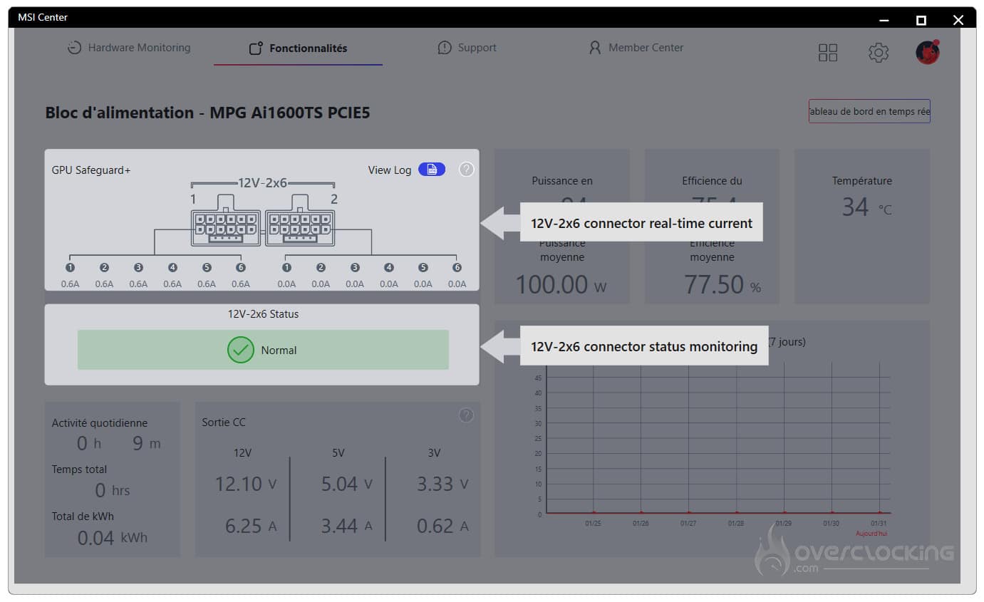

Enfin, MSI ajoute une dimension logicielle à son alimentation. Une liaison USB interne permet d’exploiter MSI Center, avec des informations sur la consommation, les tensions, la température et l’activité des connecteurs graphiques. L’ensemble transforme cette alimentation en véritable outil de surveillance électrique, là où de nombreux modèles concurrents se contentent de délivrer du courant.

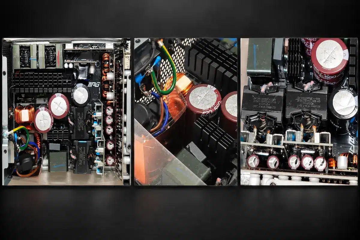

La MSI MPG Ai1300TS PCIE5 repose sur une plateforme conçue par Channel Well Technology (CWT), un fabricant reconnu dans le domaine des alimentations PC. Son architecture associe plusieurs technologies de conversion électrique, une régulation numérique et des composants sélectionnés pour fonctionner sous des charges importantes. Le courant est principalement distribué par un unique rail +12 V, capable de délivrer 108,33 ampères. Cette ligne fournit pratiquement toute la puissance nominale du bloc, soit 1299,96 watts. Les tensions secondaires +5 V et +3,3 V bénéficient de convertisseurs DC-DC dédiés, afin de maintenir une régulation précise malgré les variations de consommation des différents composants.

MSI revendique pour cette gamme l’emploi de composants en carbure de silicium (SiC), dans l’étage de correction du facteur de puissance. Cette technologie cherche à réduire les pertes de commutation et les dégagements thermiques. L’étage primaire utilise une architecture PFC entrelacée, associée à un convertisseur résonant LLC et à un pont complet. Côté secondaire, des MOSFET assurent le redressement synchrone, tandis que les lignes +5 V et +3,3 V disposent de leur propre conversion DC-DC. Deux contrôleurs numériques Texas Instruments UCD3138A participent au pilotage électrique. L’ensemble forme une architecture sophistiquée, très éloignée d’un simple bloc d’alimentation d’entrée de gamme.
Les composants passifs bénéficient également d’une attention particulière. On retiendra notamment la présence de deux condensateurs primaires Rubycon de 560 µF et un modèle Nippon Chemi-Con de 390 µF, tous annoncés pour 420 V et 105 °C. La capacité primaire cumulée atteint ainsi 1510 µF. Des condensateurs électrolytiques et polymères de fabricants japonais sont également employés dans les étages secondaires. Ces choix ne suffisent pas, à eux seuls, à garantir une durée de vie précise. Ils constituent néanmoins une base sérieuse pour assurer le filtrage, supporter les contraintes thermiques et accompagner les variations rapides de puissance.

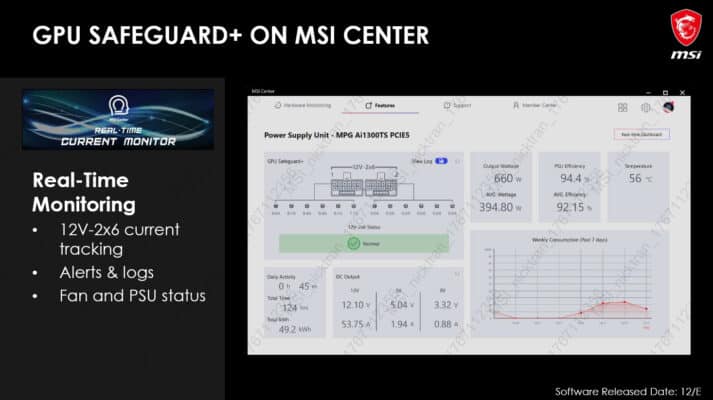

La protection GPU Safeguard+ constitue probablement l’argument technique fort mis en avant par la marque. Le dispositif surveille individuellement le courant circulant dans les broches d’alimentation des connecteurs 12V-2×6. Cette surveillance vise notamment à détecter des déséquilibres susceptibles d’accompagner un mauvais contact électrique. Lorsqu’une anomalie est identifiée, l’alimentation déclenche une alerte sonore et peut envoyer une notification par MSI Center. Dans les faits, l’alerte dure jusqu’à 180 secondes avant une intervention entraînant la perte du signal vidéo si le problème persiste. Cette protection cherche à limiter les dommages éventuels au connecteur et à la carte graphique. Dans la réalité, et comme chez la plupart des offres concurrentes, cette solution ne constitue toutefois pas une garantie absolue contre toute défaillance électrique ou tout échauffement.
Le système Fan Safeguard complète cette surveillance. Il détecte un arrêt anormal du ventilateur et déclenche une alerte sonore. Si la situation persiste, le bloc peut provoquer l’arrêt du système après une dizaine de secondes pour éviter une surchauffe. À cela s’ajoutent les protections classiques contre les surtensions, les sous-tensions, les surintensités, les courts-circuits, les surcharges et les températures excessives.
Le contrôle sous MSI Center
MSI Center apporte des fonctions de contrôle et d’observation intéressantes. Le logiciel permet de consulter la puissance délivrée, les principales tensions électriques, le rendement estimé et les informations concernant les connecteurs GPU. Des graphiques enregistrent les évolutions de consommation, avec une possibilité d’exportation au format CSV. Cette fonctionnalité peut intéresser les amateurs d’overclocking, désireux d’identifier les variations de charge de leur configuration. MSI Afterburner, à partir de la version 4.6.7, peut également exploiter la surveillance du courant par broche et adapter la limite de puissance du GPU lorsqu’une anomalie est détectée. Pour ceux qui s’engagent dans cette voie, l’utilisation du module Cooling Wizard peut permettre de profiter des réglages plus fins. Le logiciel permet de désactiver le mode semi-passif et d’intervenir sur la vitesse du ventilateur notamment.
