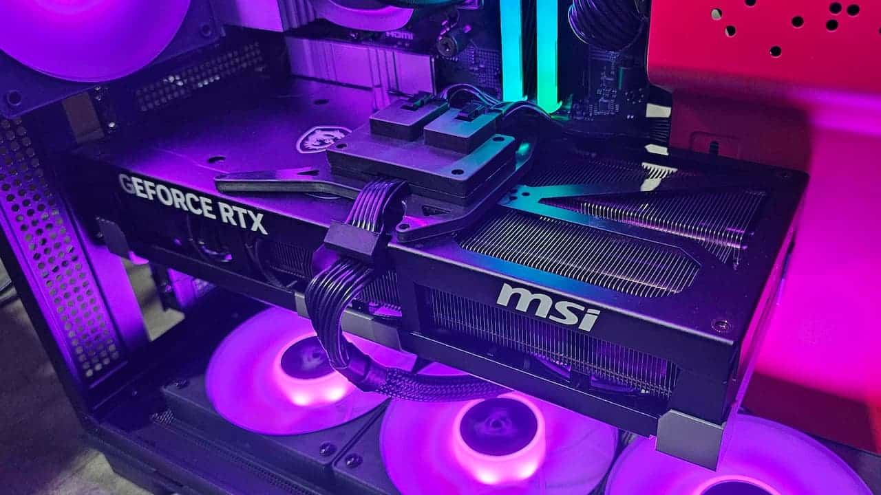

Le connecteur d’alimentation des RTX 5000, c’est une véritable épée de Damoclès. En effet, on ne sait jamais vraiment quand il y aura un problème… ni s’il y en aura un. Quoi qu’il en soit, un utilisateur a décidé de faire sauter la garantie de sa RTX 5090 Ventus 3X pour y ajouter deux connecteurs PCIe 8 broches en plus du 12V-2×6. Une modification qui ne résout pourtant pas le problème initial de répartition de la charge, puisque lesdits connecteurs sont soudés directement sur le 12V-2×6.
RTX 5090 : ajout de deux connecteurs PCIe 8 broches !
Des connecteurs soudés sur le 12V-2×6 d’origine…
RTX 5090 PCIe 8 broches

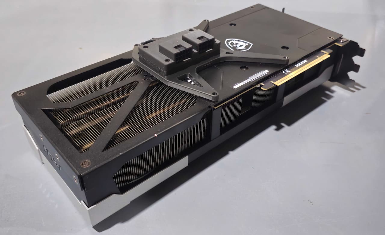

Dans les faits, l’utilisateur a simplement ajouté un PCB qui comprend deux connecteurs PCIe 8 broches supplémentaires sur le dos de sa carte. Ces derniers sont pris dans une armature en plastique qui se positionne sur la backplate de la carte. D’un côté, nous avons la prise femelle des deux connecteurs à huit broches ; de l’autre, une nappe de câbles s’insérant dans la coque du connecteur 12V-2×6. Dans les faits, c’est surtout comme s’il ajoutait des broches au connecteur à 16 broches.
Par ailleurs, les températures semblent être plutôt bonnes puisque l’intensité mesurée sur chaque broche tombe à 3 A. Pour mesurer la stabilité de son montage, il a donc appliqué une charge linéaire à sa carte graphique qui s’est retrouvée à consommer 550 W pendant 48 h (la facture d’électricité va être belle). À terme, les températures des câbles se sont maintenues sous les 40 °C, c’est toujours ça de pris.
