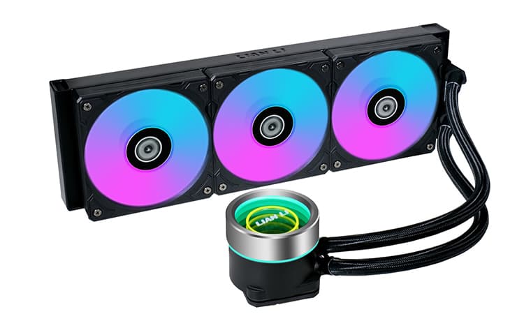

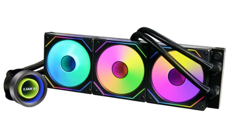

Galahad II, les modèles Trinity et Trinity SL-INF :
Nous commençons notre petit tour par les deux séries Trinity et Trinity SL-Inf dont la base est tout simplement identique. La seule différence entre les deux concerne la ventilation. D’un côté, nous avons des ventilateurs aRGB assez classiques tandis que de l’autre, ce sont des SL-Infinity.
Dans le premier cas, les moulins fonctionnent jusqu’à 2450 RPM contre 2100 RPM pour les SL-INF. Le flux d’air et la pression statique sont donc respectivement de 89,1 CFM et 3,26 mmH2O dans le premier cas contre 61,3 CFM et 2,66 mmH2O dans l’autre.
Sinon, la base reste la même avec une pompe donc le capot est interchangeable. On pourra y déposer un cerclage en aluminium ou le laisser brut pour un éclairage RGB plus présent.
Enfin, nous avons deux tailles de radiateurs différentes avec du 240 mm et du 360 mm. Par ailleurs, leur épaisseur est standard : 27 mm, mais on connait la densité d’ailette en aluminium qui s’élève à 20 FPI (Fin per inch).
