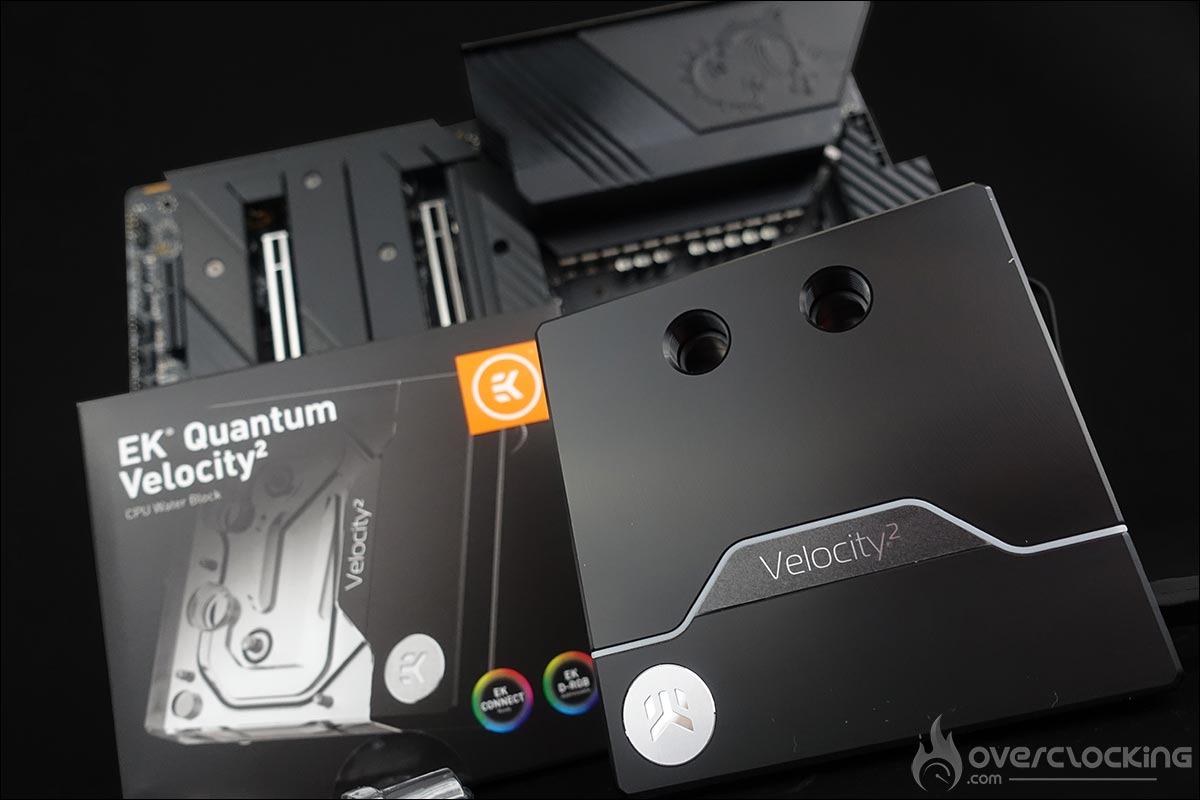

Lorsque les premières cartes mères architecturées autour du chipset Z690 ont débarqué au sein du labo, la question du waterblock s’est immédiatement posée. En effet, ce nouveau chipset s’accompagnait d’un nouveau socket, le LGA-1700. Fort heureusement, notre excellent bloc Optimus Foundation s’est montré compatible ! Nous avions réalisé un comparatif avec ce dernier sur le socket LGA-1200 et c’est lui qui s’était imposé facilement. Mais il y a quelques semaines, nous avons reçu un exemplaire du dernier né de chez EK, le waterblock EK-Quantum Velocity² compatible avec le socket LGA-1700.
Dans ce mini-test, nous vous donnerons nos impressions sur ce nouveau waterblock EK-Quantum Velocity². Nous tiendrons compte de plusieurs critères comme l’installation, les performances ainsi que son prix. Sachez aussi que plusieurs membres actifs de notre Discord ont aussi fait l’acquisition de ce bloc et partagent nos impressions. Mais pour les connaitre, continuons la découverte de ce waterblock.
Le waterblock EK-Quantum Velocity² :

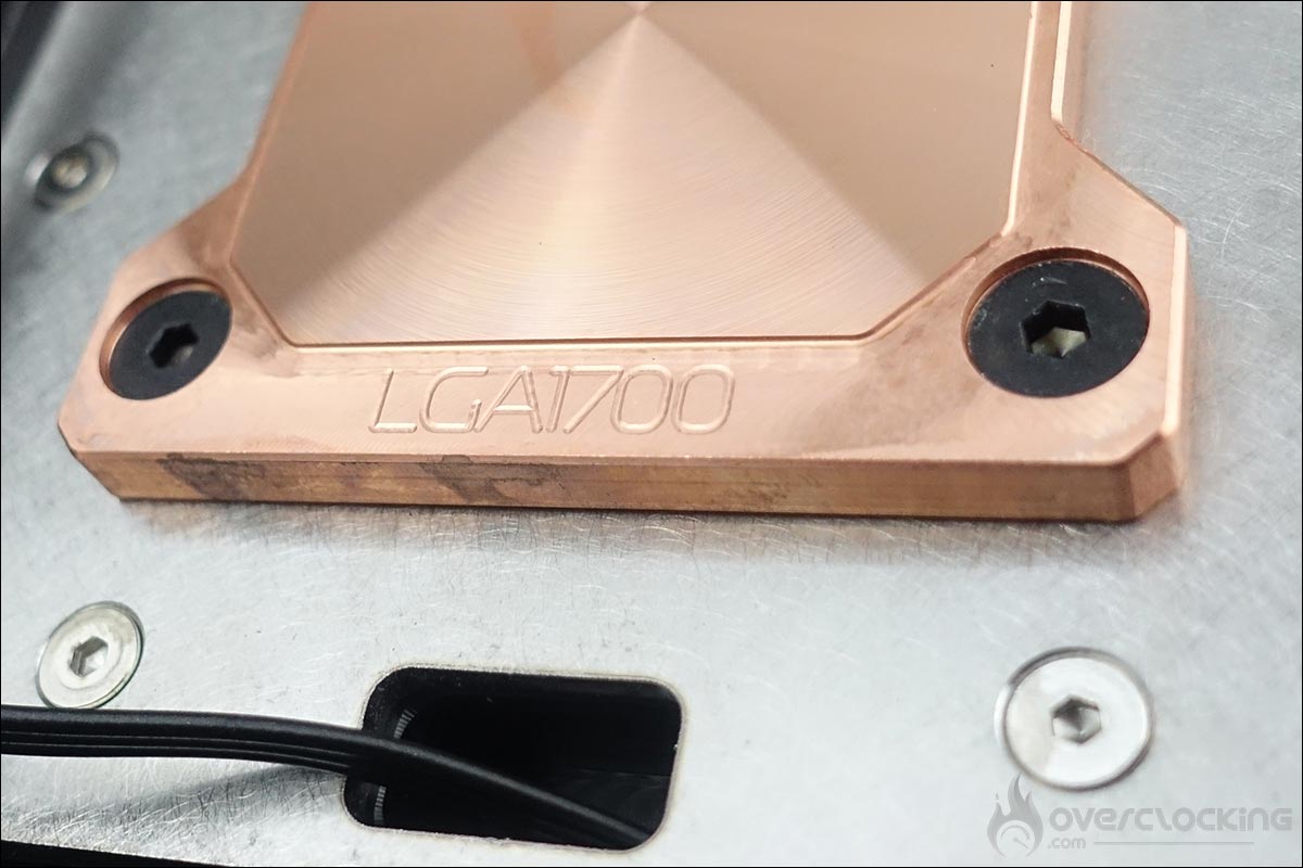

La série « EK-Quantum Velocity² » se veut être ce qui se fait de mieux actuellement pour celui qui recherche les meilleures performances. Cette série bénéficie d’une nouvelle conception de refroidissement spécifique à ce nouveau socket nommé « OptiFlow ». Le principe est de combiner une pression de serrage correcte avec une nouvelle plaque froide conçue selon l’emplacement des cœurs des processeurs Alder Lake. La version que nous avons réceptionné dispose d’une finition acetal noir et d’une base en cuivre.

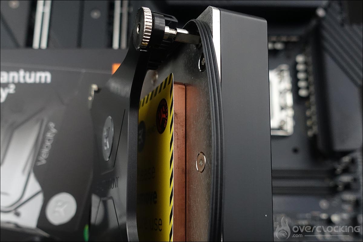

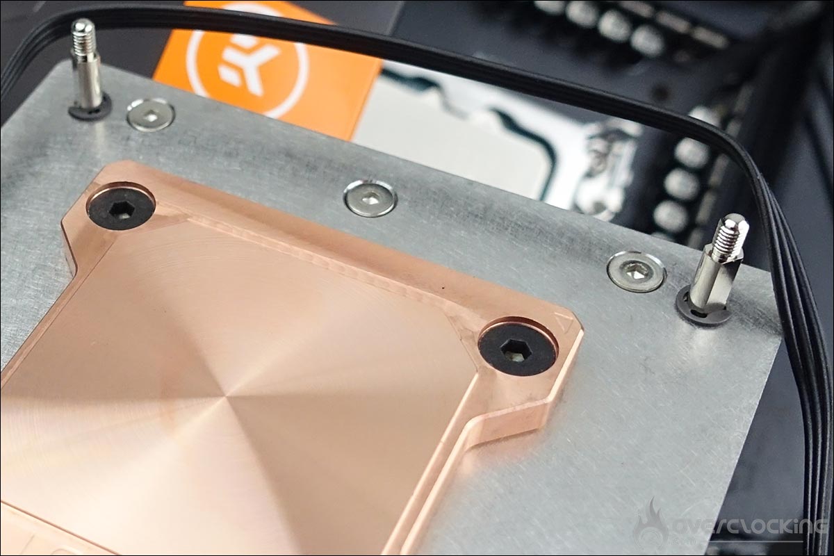

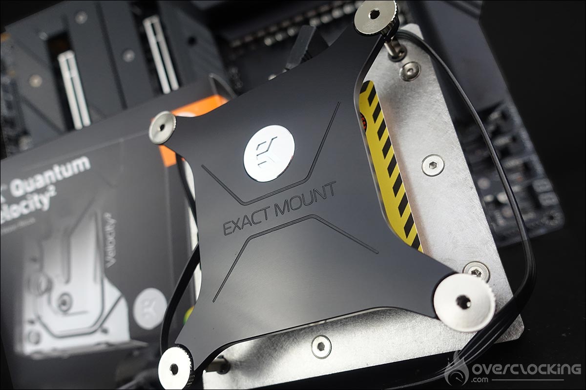

Le waterblock est pré-monté. La backplate se trouve déjà fixée sur le waterblock. Il vous suffira de l’enlever et surtout de ne oublier d’ôter le sticker jaune de protection de la base du bloc.

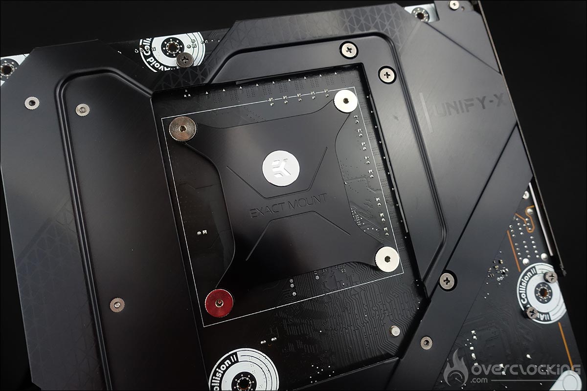

Un nouveau système de fixation :
EK innove aussi avec le système de montage « EK-Exact Mount » (en instance de brevet) avec une envie de proposer un mécanisme de montage facile à utiliser mais aussi esthétique. Il est composé de seulement trois pièces : la plaque arrière, les vis de montage et le bloc d’eau lui-même. Il est vissé par l’arrière, ce qui permet une esthétique avant transparente et propre sans qu’aucune vis ne perturbe l’harmonie du bloc.
Le système utilise des ressorts pré-tendus dissimulés dans le dessus du bloc d’eau, donc en quelques tours d’écrous à la main et une finition via la clé Allen présente dans le bundle. L’installation se fait en un tour de main et ne demande aucune compétence particulière. Nous allons cependant contacter EK afin de savoir si cette orientation du waterblock est la seule qui puisse être utilisée.

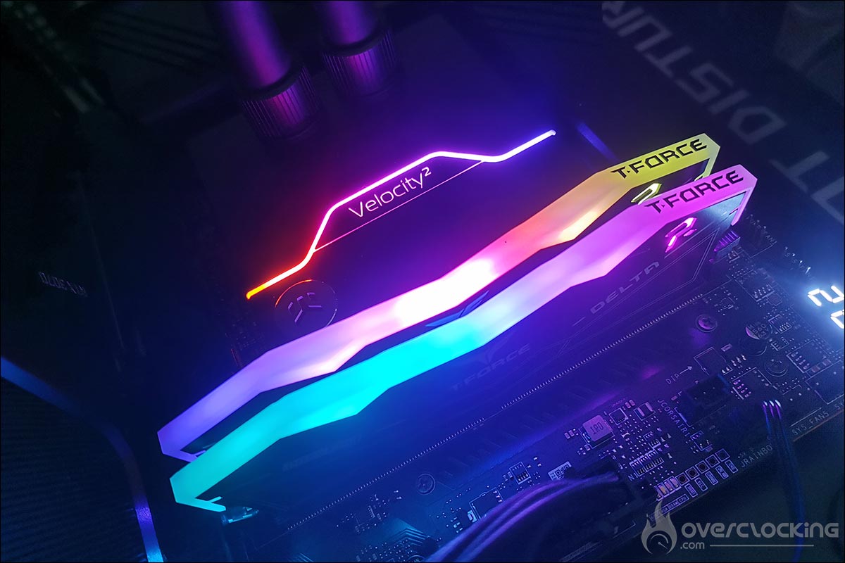

Enfin, sachez que ce EK-Quantum Velocity² bénéficie d’une fine bande D-RGB. Ce faisceau lumineux cache en réalité 14 LED adressables à l’intérieur du bloc. Le connecteur est une version 3-pin 5v et la longueur du câble est de 50 cm.

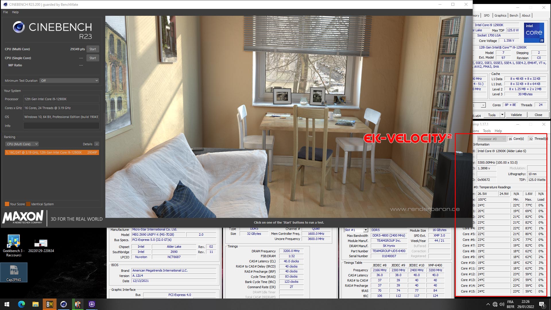

Comme je l’ai dit plus haut, j’ai réalisé une série de relevés de températures durant le test de la MSI Z690 Unify-X. L’article sur cette carte mère arrivera très bientôt. L’idée était de voir si il existe une réelle différence de températures durant les benchmarks. J’ai donc réalisé des tests sous 3DMark Time Spy Extreme (CPU) et sur Cinebench R23.
J’ai réalisé une dizaine de tests et force est de constater que ce waterblock EK-Quantum Velocity² met une claque à mon Optimus. Si vous êtes un fidèle de notre site, vous savez pourtant tout le bien que je pense de mon Optimus Foundation.
Ci-dessus, le dernier run que j’ai réalisé sur Cinebench R23. Bien entendu, j’ai tenu compte de la température du liquide afin de trouver la moyenne exacte. Sur l’ensemble de mes relevés, la différence entre les deux waterblock est de 6 à 7°C, ce qui est loin d’être négligeable ! Cela peut s’expliquer par le choix de EK d’avoir retravailler ce waterblock pour les processeurs Alder Lake et le socket LGA-1700. Pour rappel, bien qu’il soit compatible LGA-1700, l’Optimus Foundation est prévu à la base pour le socket LGA-1200.

Alors, aucun défaut ? Si on devait lui faire un reproche, c’est peut-être son unique compatibilité avec le socket LGA-1700. Heureusement, ce socket devrait encore avoir de belles années devant lui et hormis si vous passez chez AMD, vous devriez le conserver un bon moment. Merci à EK pour avoir mis à notre disposition un exemplaire de ce EK-Quantum Velocity² D-RGB – 1700 Copper + Acetal.
