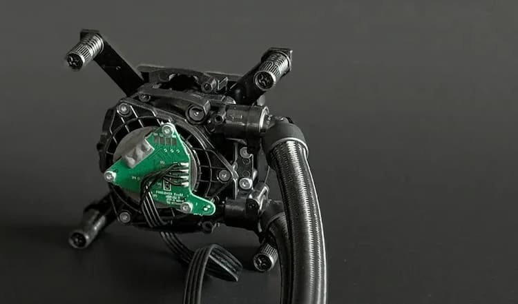

Les changements côté pompe :
Emma V3 Gen10
Afin de réduire les nuisances sonores, la première chose que l’on peut citer, c’est l’utilisation d’une nouvelle turbine à 7 pales. Celle-ci permet de réduire les effets de battement de fréquence que l’on peut entendre. De plus, l’espace entre la turbine et le stator a été augmenté tandis que le point d’injection a été repositionné à l’arrière de la turbine. Certaines pièces gagnent en simplicité afin de limiter les vibrations comme le stator qui est maintenant d’une seule pièce. Rien que sur les nuisances sonores, la société évoque une réduction de 45% du bruit perçu.
Pour ce qui est du plan thermique, nous apprenons que la plaque froide bénéficie d’une structure de micro-ailettes plus dense. L’alignement du bloc froid a été repensé pour mieux correspondre aux processeurs modernes tandis que la courbure de la plaque froide a été redessinée pour offrir un meilleur contact avec les CPU.

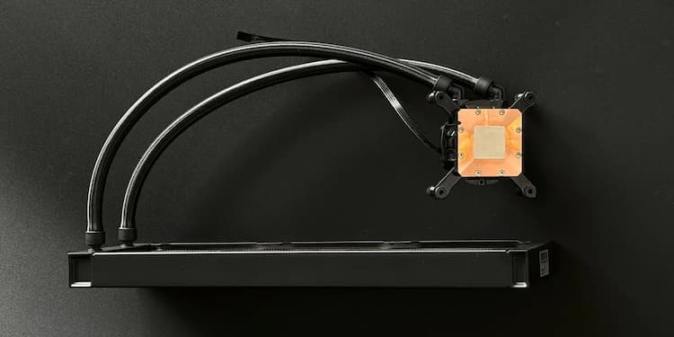

Augmentation de la surface d’échange !
Emma V3 Gen10
Mais avec ceci, Asetek opte maintenant pour un radiateur plus épais puisque l’on passe de 27 mm à 30 mm. Ceci permet une légère augmentation de la surface d’échange et donc de meilleures performances de refroidissement. Afin d’aller encore plus loin dans les gains thermiques, nous retrouvons en option un modèle cross-flow qui permet une amélioration supplémentaire de 0,3 à 0,5°C.
Progressivement, cette base Asetek Gen10 devrait être utilisée par de plus en plus de kits watercooling à venir. En tout cas, la marque semble avoir fait un gros focus sur la réduction des nuisances sonores tout en améliorant le côté thermique avec une pompe offrant 1,5°C de réduction de résistance thermique.
