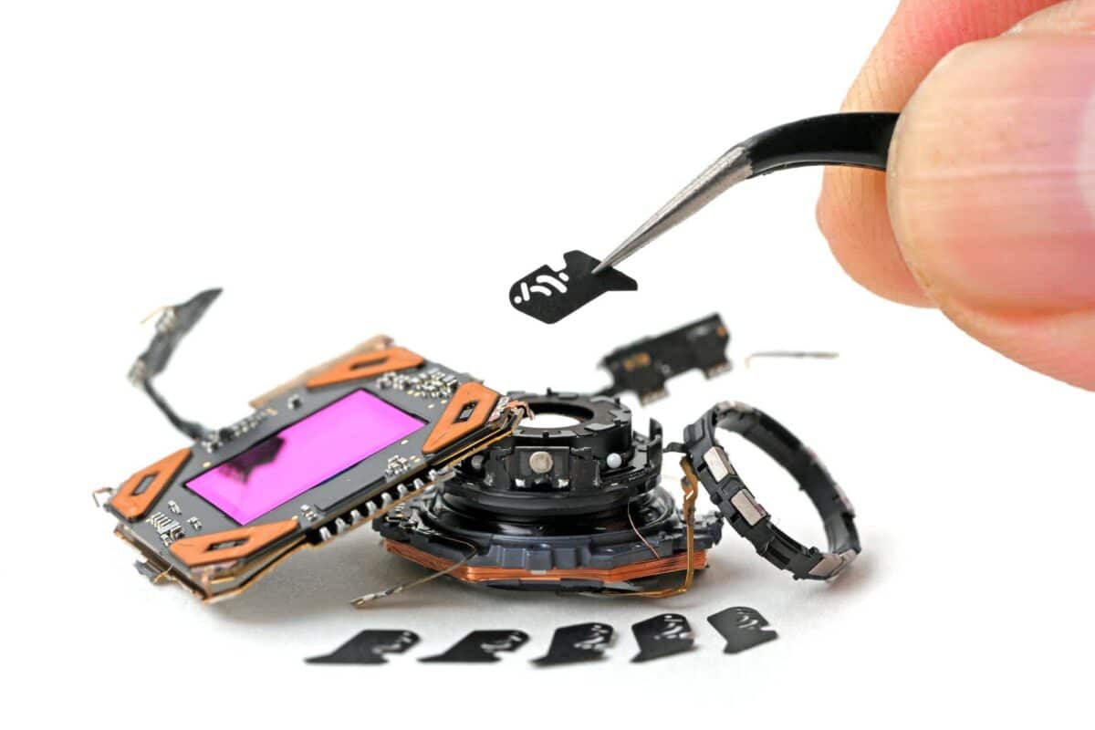

Les iPhone 18 Pro et Pro Max marquent une première pour Apple en intégrant une ouverture d’objectif variable. Bien que Samsung ait expérimenté un mécanisme similaire il y a plusieurs années sur certains modèles Galaxy et Note, cette tentative n’a pas duré. L’implémentation d’Apple se distingue par six lamelles d’ouverture extrêmement fines qui s’ouvrent et se ferment physiquement pour contrôler avec précision la quantité de lumière atteignant le capteur. Chaque lamelle a une épaisseur comparable à celle d’un cheveu humain et utilise des fentes et des trous stratégiquement espacés pour faciliter son mouvement. Lorsqu’elles sont activées, ces lamelles glissent les unes sur les autres avec une précision extrême, laissant très peu de place à l’erreur. Il s’agit d’un exploit d’ingénierie impressionnant, même si certains pourraient estimer que l’effort n’est pas justifié par le gain obtenu dans ce cas précis.

Si le mécanisme d’ouverture fonctionne, il introduit une nouvelle vulnérabilité. En cas de blocage ou de défaillance d’une lamelle, il faudra très probablement remplacer l’ensemble du module caméra pour résoudre le problème. Heureusement, selon iFixit, l’échange du module caméra reste une opération sans douleur. Un autre composant couramment entretenu, la batterie, est également relativement facile à remplacer, bien que l’accès puisse s’avérer un peu délicat. Bien que le panneau arrière en verre du nouvel iPhone puisse être ouvert sans difficulté, aucune pièce n’est accessible par cette voie hormis la bobine de charge sans fil. Il faut donc intervenir par la face avant pour atteindre la batterie… et donc faire face à l’écran collé.

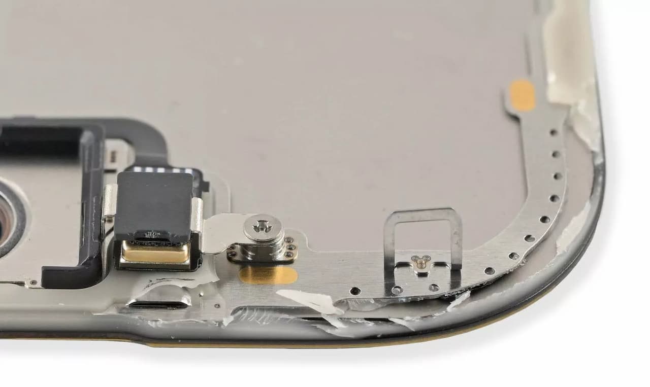

Même les gars d’iFixit ont fait des dégâts…
Une difficulté notable a été observée lors des tests : sur trois des quatre téléphones démontés, le cadre en plastique entourant l’écran s’est brisé lors de la procédure de retrait. Ces observations soulignent les défis techniques liés à la conception compacte et aux matériaux utilisés.
